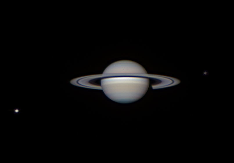

Re: Сатурн
Летом как правило сиинг хороший, удалось снять Сатурн. Пожалуй на текущий момент мой лучший результат
Сатурн диаметр 18.42"от 29 июля 26г.
Снято на SW25012EQ6pro + барлоу Tele Vue 3х + ZWO ASI 678MC + фильтр IR cut ZWO.
Программное обеспечение: Firecapture 2.7.13, сложение в Autostakkert 3.0.14, RegiStax 6.
Экспозиция 18мс, гейн 285, длина ролика 300с, 58 fps, снято 17518 кадров. В сложение пошло 3002 кадров.
100% кроп.
З.Ы. спутники вставлены отдельно, уровни задраны, поэтому они чутка расплылись :)
