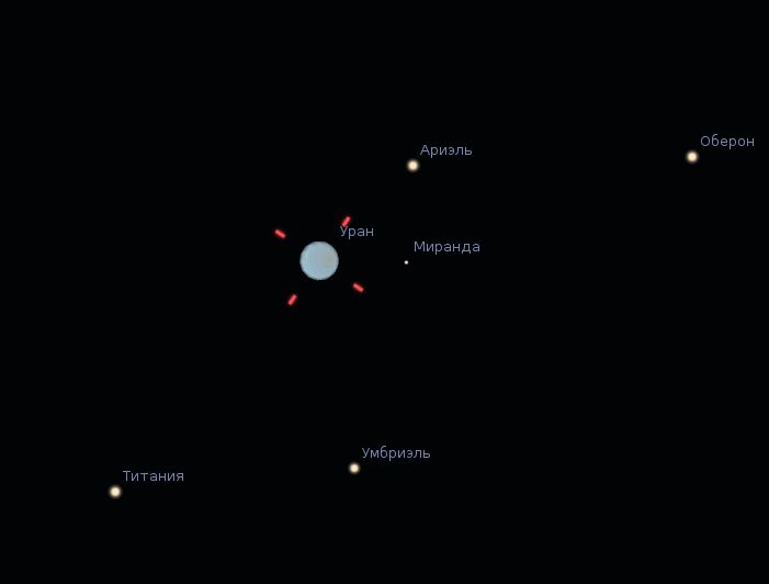

Уран снято 28.11.22. Оборудование W25012EQ6pro + барлоу телевью 5х + Player One Uranus-С.
Экспозиция 150мс, гейн 430, длина ролика 1200с, 7978 кадров, в сложение пошло 50%.
Программное обеспечение, снято в Firecapture 2.7.10, сложение в Autostakkert 3.0.14, вейвлеты Astra Image 3.0SI.
Не хватает чувствительности камеры, экспозиция слишком велика. Можно было уменьшить кратность барлоу, но тогда планета будет вообще в виде маленькой точки.
Если экстремально потянуть уровни, то становятся видны спутники, положение соответствует планетарию. Самый слабый Миранда практически утонул в шумах. Если снимать их тоже, то экспозицию надо еще увеличивать.
Форма спутников искажена комой, это моя ошибка при съемке https://astroperm.ru/viewtopic.php?p=8284#p8284
P.S. полосы в верхней части кадра из за дефектной камеры, попался к сожалению такой экземпляр.
скрин планетария.jpg (6.43 КБ) 16157 просмотров
