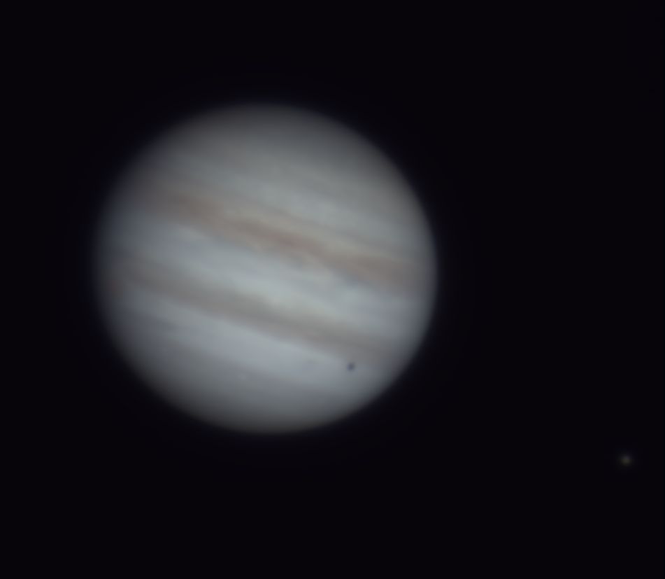

Юпитер от 08.03.25. Оборудование SW25012EQ6pro + барлоу Tele Vue 3х + eADC + ZWO ASI 678MC + фильтр IR cut ZWO.
Экспозиция 12.2мс, гейн 268 , длина ролика 90с, снято 7500 кадров. В сложение пошло 3300 кадров.
Ниже результат после сложения и что удалось из него вытянуть вейвлетами :smile:

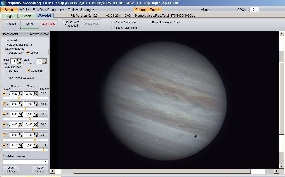

Так же прикрепляю скрин с настроек регистакса. Пока еще не разбирался что к чему в этой программе, а инструкции разумеется никто не читает :smile:

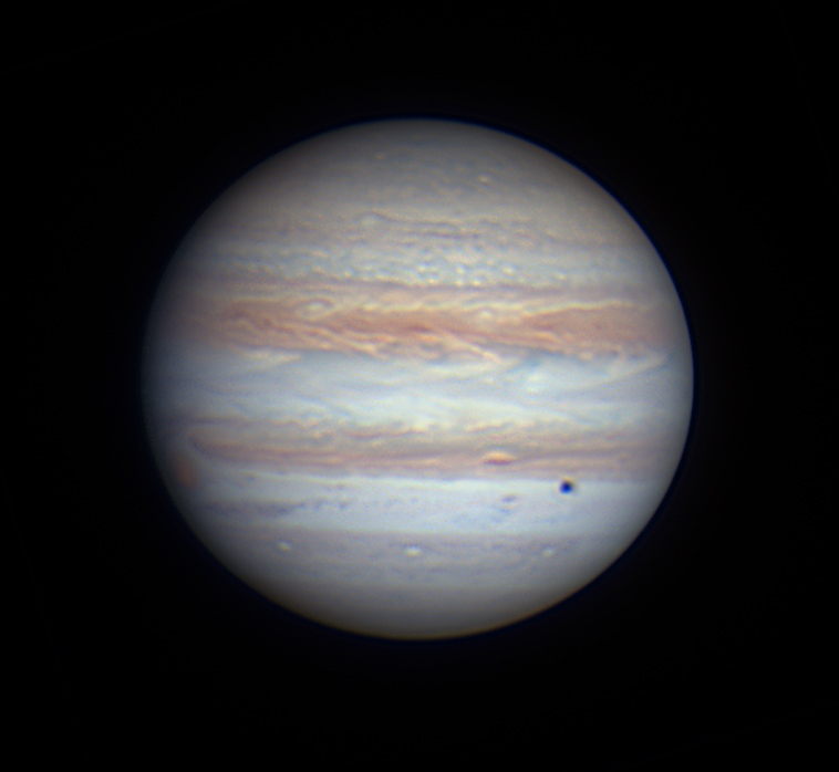

Попробовал сложение с помощью программы WinJUPOS. Деротировал 11 роликов, это максимум что удалось наскрести из того что удалось снять.
Разрешение по сути не увеличилось, новых деталей не появилось. Но значительно уменьшился шум и частично удалось избавиться от артефактов в виде "луковичных колец". особенно они проявлялись после обработки в правой части лимба.
Из минусов, тень от спутника стала размазанной, не четкой.
Масштаб 100%. До этого картинку приходилось уменьшать для маскировки шума.

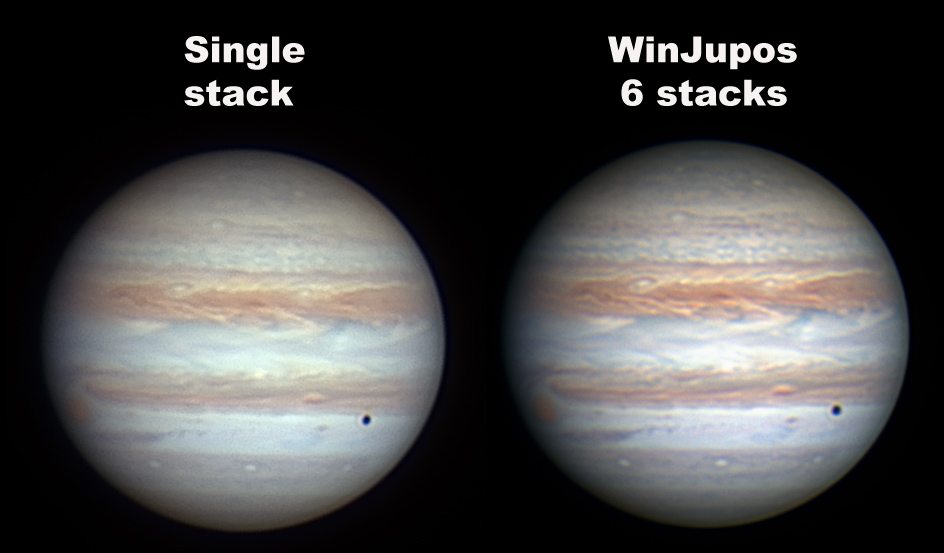

Пересобрал еще раз. В этом случае для деротации использовал 6 лучших роликов. Так же уменьшил масштаб, примерно как было бы с барлоу 3х.
Из за корректора дисперсии барлоу сейчас у меня разгоняется примерно до 4.25х. Firecapture пишет что фокусное расстояние телескопа 5100мм. Разумеется масштаб разгонять до бесконечности невозможно. Если это делать, то надо соразмерно увеличивать диаметр апертуры. Поэтому чем больше разгон, тем более мыльным выглядит изображение.
Считаю что для 250мм зеркала и матрицы с пикселем 2мкм барлоу 3х для большинства объектов предел.
Прикрепил картинку для сравнения. Слева одиночник, справа результат деротации.

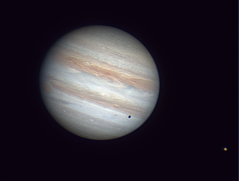

Юпитер от 10.10.25. Оборудование SW25012EQ6pro + барлоу Tele Vue 3х + eADC + ZWO ASI 678MC + фильтр IR cut ZWO.
Экспозиция 12.2мс, гейн 268 , длина ролика 90с, снято 7500 кадров. В сложение пошло 2000 кадров. Деротация в WinJUPOS 7 лучших роликов. Масштаб 100% от исходного. По хорошему желательно бы уменьшить до 80% с целью лучшего визуального восприятия.
