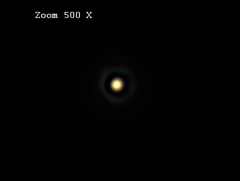

Ниже техническая информация.
Оптический тракт телескопа перед началом съемки был отъюстирован, оптическая ось выпрямлена :smile: Это видно по снимку звезды. Изображение дополнительно программно увеличено до 500х. Дифракционное кольцо вокруг звезды четкое, без искажений. Такие же, только более слабые дифракционные кольца наблюдаются вокруг тени на диске Юпитера и вокруг спутника.
Каким либо образом я их удалять не стал, это вмешательство в исходное изображение, да и обработка у меня самая простая, в два клика.
Так же прикрепляю скрин с настроек регистакса. Пока еще не разбирался что к чему в этой программе, а инструкции разумеется никто не читает :smile:
Сообщения: 1746
Re: Юпитер
звезда красивая получилась, правильная.) А вот корректор атмосферный не очень видно,как работает. Наверное потому что Юпитер высоко, и править нечего, дисперсия мала.
