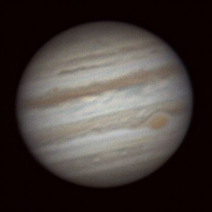

Юпитер от 09.01.15.
Снято на SW 2512, SW25012EQ6pro + барлоу телевью 3х + камера ASI 120 MС, 63fps. Ролик 2минуты. Сложение на автомате в AS!2, выравнивание каналов Registax, 90% от оригинала .
Погодные условия не очень хорошие, температура -40°С, дымка, значительная турбуленция.

Re: Юпитер
Нормально получилось ), но мне кажется, что вебка по-четче рисовала.
Re: Юпитер
Все упирается в атмосферу, а так да, лучшие результаты у меня на сегодняшний момент с вебкой. С новой камерой я не могу поймать нормальный сиинг, те ролики что удается получить это вообще ни о чем. Но тем не менее с ZWO хоть плохонький результат да можно получить, с вебкой это было вообще не реально, не хватало частоты кадров.

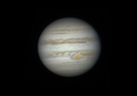

P.S.Переделал исходный ролик, пересложил в ручном режиме в RegiStax 5. Вроде стало чуть получше, баланс белого более правильный, чутка детализации добавилось.

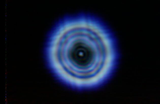

Нашел еще астигматизм на скопе, или пережимает оптику на морозе или подогрев коробит вторичку. Видно на дифракционных кольцах от звезды характерный овал.

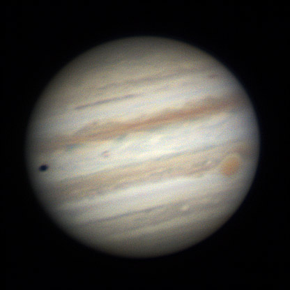

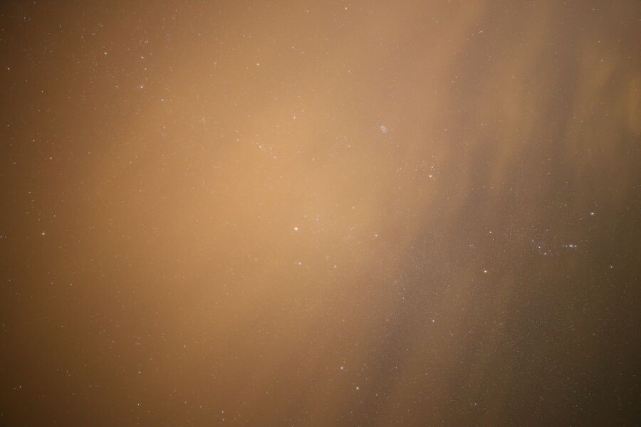

Юпитер от 08.02.15. На небе присутствовала высотная дымка, контраст за счет этого пострадал, но зато удалось вытянуть хоть какие то детали. Когда присутствует такая высотная облачность атмосфера не так турбулит. Связано это ИМХО с высотными струйными течениями. Когда поток затормаживается появляется такая дымка. Меньше скорость потока, стабильней атмосфера.
Попутно выяснил пока писал ролики что включение охлаждения на полную мощность значительно портит картинку, плюс желательно трубу обмотать фольгированным изолоном, труба будет меньше перемерзать что благоприятно сказывается на воздушных потоках внутри нее.
Телескоп SW25012, камера ZWO 120MC, барлоу 3х, ролики по 120сек, обработка AS!2+RegiStax 5. 80% от оригинала.
Прикрепил еще вид неба на момент съемки. Юпитер по центру кадра, как раз по нему фокусировался.

хороший получился Юпитер, а как ты по нему фокусировался?
Re: Юпитер
Фокусировался сначала по звезде с маской Бахтинова, потом наводился на Юпитер. В программе SharpCap 2 есть опция фокусировки Bahtinov Mask, позволяет выставить фокус с точностью до пикселя. Других более простых способов пока не знаю.

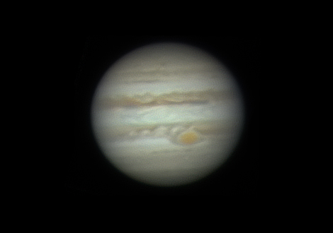

И еще один Юпитер от 13.02.15. Оборудование тоже, добавил только разгонную втулку 100мм. Масштаб 100%, предварительная обработка, но лучше пожалуй не вытянуть, материал слабый, надо ловить более стабильную атмосферу.
Добавил итоговый результат, снимок уменьшил, в уменьшенном виде смотрится лучше.

Юпитер от 07.03.15. Телескоп SW25012, камера ZWO 120MC, барлоу 3х плюс разгонная втулка , ролики по 120сек, обработка AS!2+RegiStax 5. 100% от оригинала.
Атмосфера на момент съемки на единицу, звезда в зените имела вид "бешенный еж" Смотрел по Капелле, один в один как на гифке ниже
Слева на диске Юпитере черная тень от его спутника Европы, сам спутник виден правее, даже вроде бы угадываются какие то детали поверхности. Более светлая полоска посередине, полюса темнее.

Re: Юпитер
хороший юпитер, мастерство растет ))
