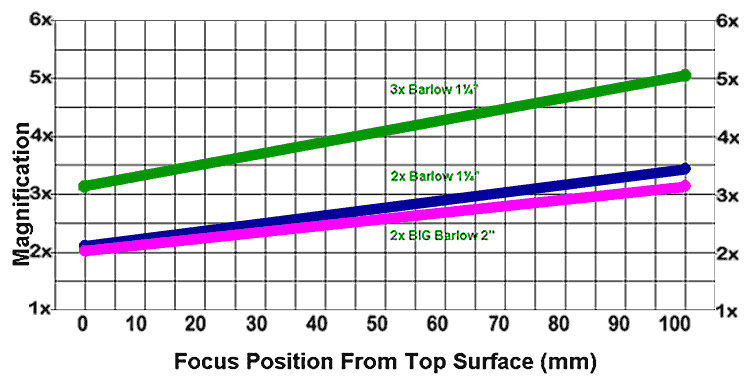

Вчера пробовал снимать Марс, естественно пока готовился налетели тонкие облака. У меня вопрос по съемке, есть в наличии две 2х линзы барлоу, стоит ли попробовать использовать их вместе?

NightiHunter писал(а): ↑
03 окт 2020, 15:55
Две последовательно установленных линзы увеличат аберрации, плюс будут потери света в оптике. Лучше использовать удлинительную втулку. Бесконечно разгонять фокусное конечно не получится, производитель линзы как правило указывает какую длину втулки можно использовать. Например на картинке в нижней части видна шкала расстояний до матрицы, если использовать втулку длиной 100мм барлоу телевью 3х можно разогнать до 5х. Я так делал, все работает без нареканий.

senao писал(а): ↑
04 окт 2020, 13:32
Большое спасибо за совет! Подобный удлинитель как раз есть в наличии

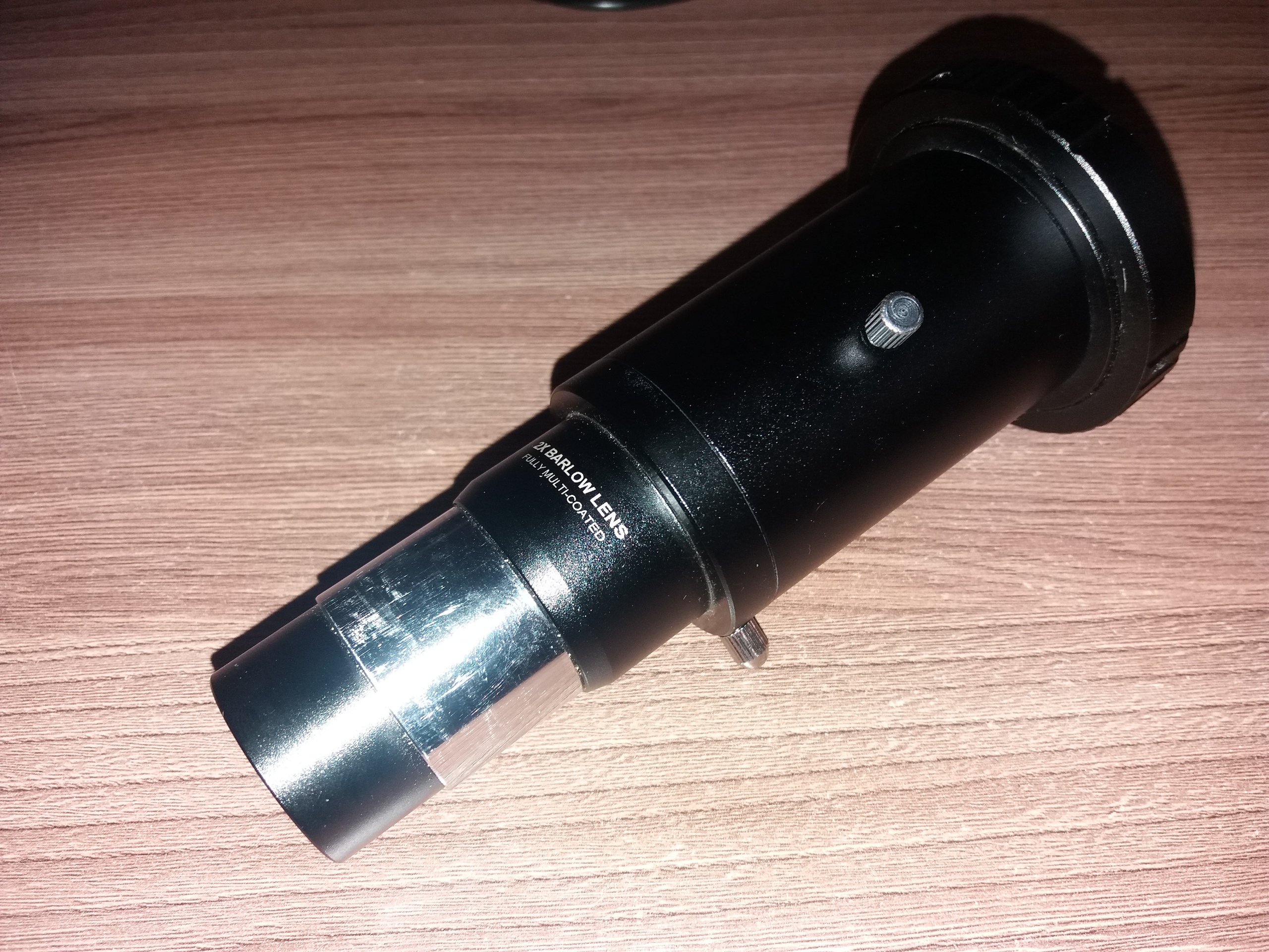

Снимал марс как советовали с разгонной втулкой к ЛБ, да и наконец приобрел маску Бахтинова, иначе фокусировка превращалась в сущий ад особенно на EQ3-2, трясущейся подобно холодцу.
У меня еще назрел вопрос: "В каком режиме лучше снимать с 550d? напрямую на камере в кроп или через EOS Movie Record на ноутбуке?"
Марс 04.11.2020 телескоп SkyWatcher 150/1000 и камера Canon EOS 550D + 2Х ЛБ с разгонной втулкой, сложение 30% из 9219 кадров в AutoStakkert + вейвлеты в RegiStax
