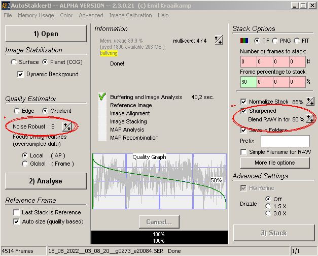

andovin писал(а):
13 дек 2022, 13:35
Каким методом происходит отбор лучшего видео?
Я использую AutoStakkert 2.3.0.21, на третьей версии у меня не совсем корректно работает шарпинг.
Беру один ролик, задаю настройки. Главное выбрать значение Noise Robust, что бы самые четкие кадры были правильно распознаны программой и отсортировались в начало видео. Там есть встроенный проигрыватель, результат можно просмотреть. Значения зависят от качества материала, с нашей атмосферой я ставлю более высокие значения, но в общем надо подбирать.
Далее ставлю галочку на Sharpened, выделяю планету с произвожу сложение. Смотрю результат, если все ОК, нет грубых ошибок, открываю папку с файлами .ser , выделяю их все сразу и перетаскиваю мышью в окно с программой. Нажимаю Stack и AutoStakkert производит пакетную обработку сразу всех роликов.
Далее открываю папку с результатами сложения, там будут файлы TIF, к примеру conv_Jup_015153_g4_b3_ap30 , то есть шарпленные, по ним проще определять качество материала ( для дальнейшей работы они не годятся!!!) И просматриваю полученный результат, это занимает считанные минуты. Выбираю лучший кадр, нахожу ролик с которого он был получен, открываю уже AutoStakkert третьей версии, более тщательно подбираю для него настройки и выполняю финальную обработку.

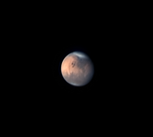

Re: Марс
Марс от 28.11.24. Оборудование SW25012EQ6pro + барлоу Tele Vue 3х + ZWO ASI 678MC + фильтр IR cut ZWO.
Экспозиция 6мс, гейн 170, длина ролика 300с, снято 49000 кадров. В сложение пошло 9000 кадров.
Всего было записано порядка 38 роликов, из них на двух хоть что то видно. Сиинг 3 из 10, очень сильная высокочастотная турбуленция.
Масштаб 100%.

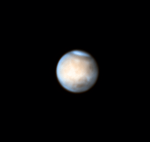

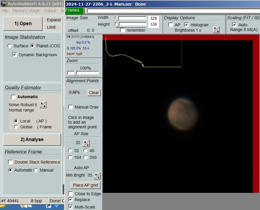

Re: Марс
В качестве примера приложил скрин с каким материалом приходится работать. Самый лучший кадр из ролика, какой смогла выбрать программа.
В сентябре атмосферные условия были гораздо лучше, но Марс тогда был вообще с горошинку, очень мелкий :smile:

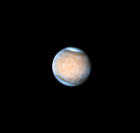

Re: Марс
Марс от 26.12.24. Оборудование SW25012EQ6pro + барлоу Tele Vue 3х + ZWO ASI 678MC + фильтр IR cut ZWO.
Экспозиция 4.5мс, гейн 170, длина ролика 300с, снято 65000 кадров. В сложение пошло 30000 кадров.
Выбрал один из лучших роликов.
Масштаб 100%.

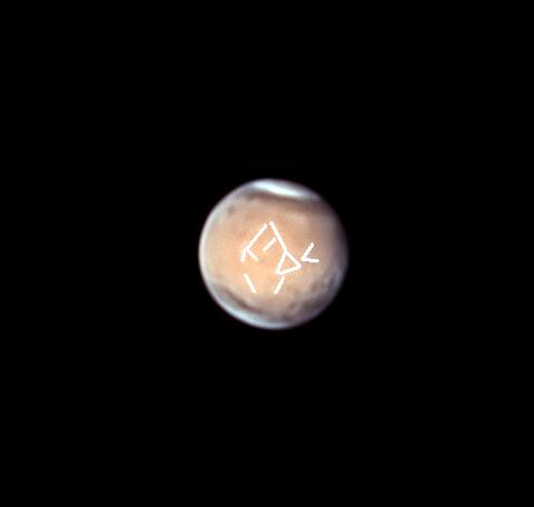

Re: Марс
На поверхности планеты проявились какие то периодические структуры и это не артефакты обработки. Особенно они заметны если смотреть на удалении от экрана, или уменьшить снимок.
Каналы? Значит можно лететь высаживать яблони :laughter:
Нарисовал примерно полосками их расположение.

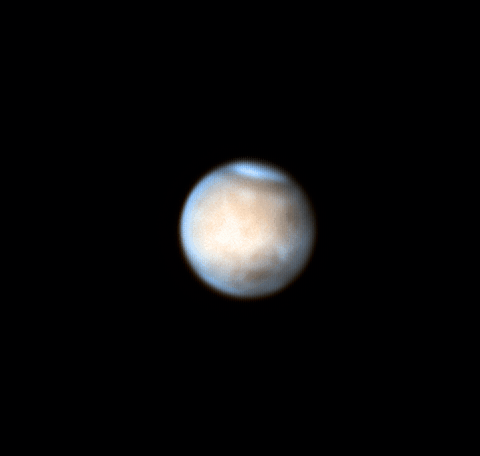

Re: Марс
Cделал гифку. Всего 46 кадров из 46 видео роликов по 5минут. Видно как сиинг идет волнами, то появляется, то исчезает до полного затуманивания планеты.
В движении смотрится интересней, видны облака и каналы :smile:

Re: Марс
Я пробовал, неприятными рывками получается. Процент неудачных роликов слишком велик, 90%
Надо ехать на север, искать сильного шамана, что бы он разогнал облака :laughter: и уже тогда снимать хороший материал.

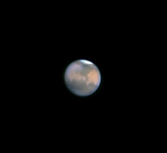

Re: Марс
Марс от 07.02.25. Оборудование SW25012EQ6pro + барлоу Tele Vue 3х + ZWO ASI 678MC + фильтр IR cut ZWO.
Экспозиция 6.2мс, гейн 200, длина ролика 300с, снято 43000 кадров. В сложение пошло 6000 кадров.
Всего было снято 94 ролика, из них удалось выбрать порядка пяти где хоть что то видно. На момент съемки присутствовала перистая высотная облачность. Она негативно сказывалась на контрасте и детализации, но картинка была относительно стабильна. В свою очередь когда небо начало проясняться, а температура соответственно падать, вылезла высокочастотная турбуленция которая превратила марс в мутный шар.
Масштаб 100%.
Re: Марс
Ухх, здорово получилось, повезло с погодой. :smile:
