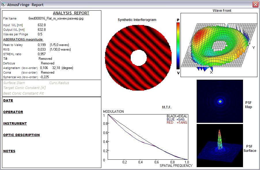

Это потому что я телескоп поменял, плюс он тестировался во всем известном в узких кругах подвале. Штрель достойный. У бывшего владельца кстати фотографии по уровню на целый порядок лучше моих. Но он живет южнее, а там атмосфера значительно лучше.
