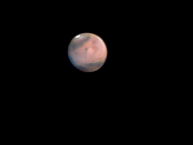

Марс от 05.03.12
SW25012EQ6pro + барлоу телевью 3х + скайвотчеровская комплектная барлоу 2х + Canon 500Da. Захват видео в EOS Camera Movie Record, обработка RegiStax 5. Снимок уменьшен в 1.8 раз.
На момент съемки присутствовала облачность в виде равномерно распространенной дымки. Потом вообще все затянуло, отснял только два ролика по 3мин.

Первый Марс на форуме...
А если попробовать только с ЛБ от TV?
Re: Марс

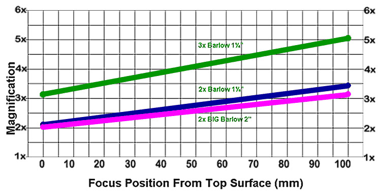

Скайвотчеровскую комплектную действительно только выкинуть, она кроме мути ничего не добавляет. Редкостное гуано. Но с другой стороны по марсу все же желательно ставить 5х что бы эквивалентное фокусное было порядка 6м. Можно в теории разогнать до такого фокусного разгонной втулкой телевьюшную, итоговый результат должен быть лучше. Но втулка получается длинной, 100мм и нет толкового токаря под рукой.
Будет погода попробую слепить втулку из изоленты и пластиковой трубки, посмотрю что получится, может оптика на ньютоне такие увеличения еще не потянет.
Re: Марс
senao писал(а):Будет погода попробую слепить втулку из изоленты и пластиковой трубки
Пустое.
Только барлоу от TeleVue (ещё как вариант от AP).
Нет возможности разогнать фокус дальше - значит и не надо, любые другие "увеличители" только испортят исходники...
ИМХО.
Re: Марс
Даже шапки полярные разглядеть можно

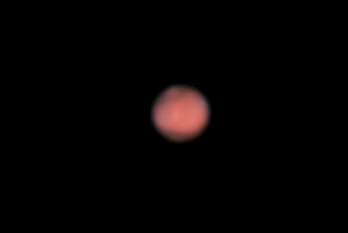

Марс от 18.03.12
SW25012EQ6pro + барлоу телевью 3х + разгонная втулка 100мм + вебка MS Lifecam Studio.
Захват видео в SharpCap, обработка RegiStax 5.
Погода - облачность с мелким снегом, пример фрагмента неба с марсом прикрепляю. Успел отснять три четырех минутных ролика, потом все вообще затянуло.
Определенно исключение из оптического тракта скайвотчеровской барлоу 2х сыграло положительную роль. Картинка по сравнению с предыдущим результатом стала ИМХО получше.

ну да, значительно лучше, жалко глазом такую картинку трудно увидеть
Re: Марс
Потрясающе! И это при таких условиях! :good:

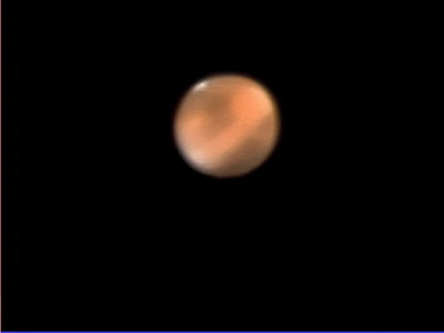

Марс от 07.04.12 100% кроп.
Первая ясная ночь наверное за полтора месяца. Учитывая что она пришлась на полнолуние кроме наблюдения планет выбора не было :winking:

:good:
