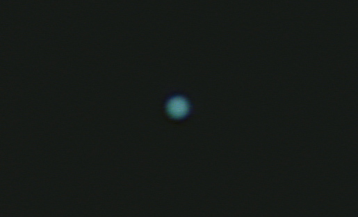

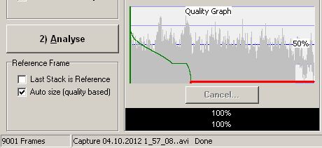

Попытался снять Уран, но значительная турбуленция не оставила шансов выявить хоть какую то детализацию. На графике ниже видно что качество ролика оставляет желать лучшего.
Красная линия вероятно обозначает что разрешение видео упало ниже плинтуса.
Так что максимум что удалось получить так это изображение диска планеты. По крайней мере видно что это все же планета а не звезда :smile:
Уран от 04.10.12 100% кроп.
SW25012EQ6pro + барлоу телевью 3х + разгонная втулка 100мм + вебка MS Lifecam Studio.
Захват видео в SharpCap, обработка AutoStakkert_2.1.0.5. В сложение пошло 800 кадров из 9000.

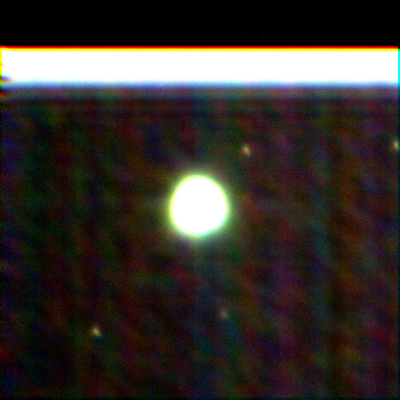

Уран снято 28.11.22. Оборудование W25012EQ6pro + барлоу телевью 5х + Player One Uranus-С.
Экспозиция 150мс, гейн 430, длина ролика 1200с, 7978 кадров, в сложение пошло 50%.
Программное обеспечение, снято в Firecapture 2.7.10, сложение в Autostakkert 3.0.14, вейвлеты Astra Image 3.0SI.
Не хватает чувствительности камеры, экспозиция слишком велика. Можно было уменьшить кратность барлоу, но тогда планета будет вообще в виде маленькой точки.

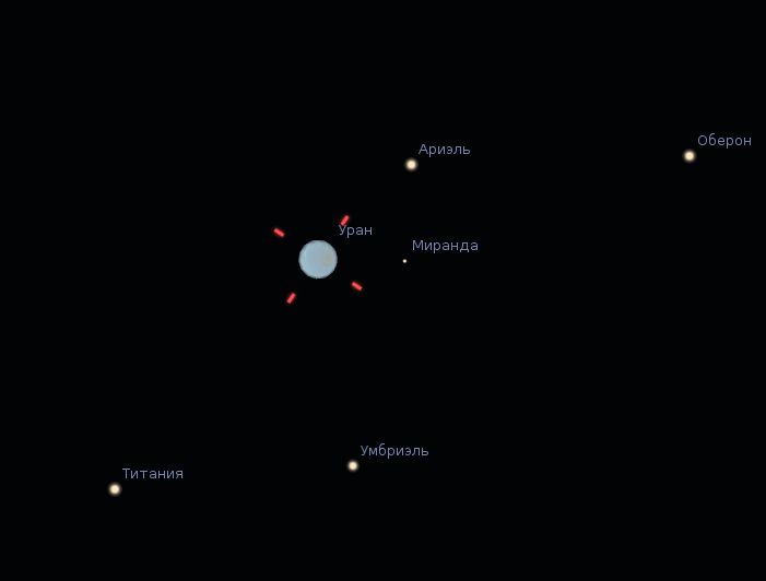

Если экстремально потянуть уровни, то становятся видны спутники, положение соответствует планетарию. Самый слабый Миранда практически утонул в шумах. Если снимать их тоже, то экспозицию надо еще увеличивать.
Форма спутников искажена комой, это моя ошибка при съемке https://astroperm.ru/viewtopic.php?p=8284#p8284
P.S. полосы в верхней части кадра из за дефектной камеры, попался к сожалению такой экземпляр.
скрин планетария.jpg (6.43 КБ) 19679 просмотров

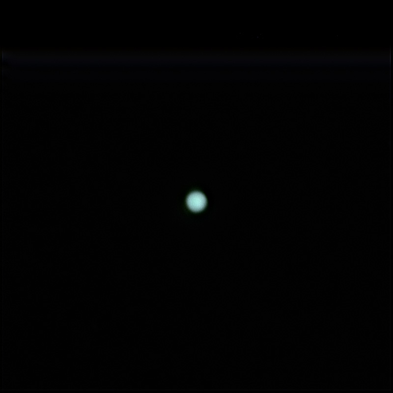

Уран от 20.09.26
Снято на SW25012EQ6pro + барлоу Tele Vue 3х + eACD+ ZWO ASI 678MC + фильтр IR cut ZWO.
Программное обеспечение: Firecapture 2.7.13, сложение в Autostakkert 3.0.14, вейвлеты RegiStax 6, деротация в WinJUPOS
Экспозиция 28мс, гейн 346, длина ролика 300с, 34 fps, снято 10400 кадров. В сложение пошло 2000 кадров. И дополнительно деротировано 7 лучших роликов. Без деротации никак, детали тонут в шуме
Без фотошопа! Цвет какой выдала камера. Белое пятно, полярная шапка Урана.
100% кроп.
