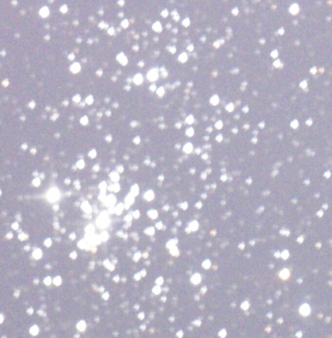

Гидирования нет, в корзину уходит примерно 50% снимков. Монтировка в данный момент с одним самодельным часовым приводом. Надеюсь согласитесь что покупать что то на EQ3 это пустая трата денег учитывая что двигатели к ней просто никакие. Редуктор в моем часовике взят от отечественного самописца, что то вроде сейсмографа. Крутит его шаговик от принтера с управлением схемой Бартелса. Полярка выставляется с помощью ПЗС камеры охранки. Положение матрицы регулировалось так чтобы смещение по Dec шло по оси Y , а Ra по оси Х а дальше пользовался методом дрейфа. Под монтировку были сделаны углубления в почве что бы ставить ее каждый раз на ту же позицию, плюс я ее не разбираю и все основные настройки в том числе положение противовесов и трубы под определенный инструмент(то есть окуляр, ПЗС или фот) отмечены маркером. Естественно все равно приходится при новой установке чуть подстраивать.
Пытался посмотреть периодику, получилось что то около 3 угловых секунд. Но не уверен в правильности результатов. Тут скорее надо новую тему создавать :smile:
Чтобы не прослыть сказочником (8 мин на EQ3 без гидирования ) привожу две фото, Exif не порезан, снимал комету Yi-Swan.На одной фотографии с 2 минутной выдержкой ядро кометы, на второй 8 минутной часть скопления около которого она пролетала. 100% кроп. Но конечно же самая ходовая моя выдержка это 1мин, и гидирование нужно хоть как, без него никуда.
