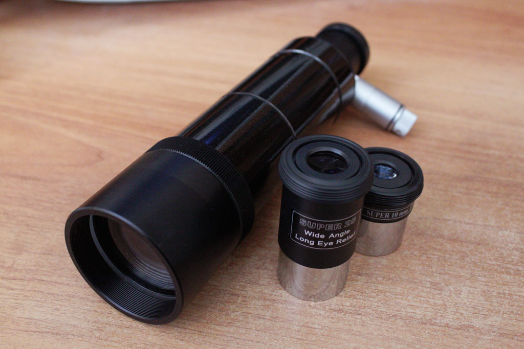

Вот и пришли наконец окуляры с искателем... На этот раз менеджеры магазина забыли положить крепление для искателя, обещали выслать следом..
Что-то мне этот магазин всё меньше нравится....
