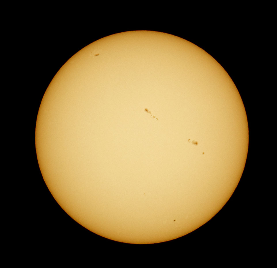

Re: Солнце
А вот мое Солнце:
19.05.12. ИСО400, 1/160, кроп 40%, через СеймурСолар и окно.
Честно говоря, качество не очень, в окуляр видно гораздо четче. Почему так?
- Сообщения: 807
Re: Солнце
Можно предположить из за того что снято через окно, плюс ISO достаточно высокое, плюс выдержка длинная. Желательно 1/250с или вообще 1/400, на такой точно влияние атмосферной турбуленции будет минимальным. Так же возможно атмосфера была не идеальной. Я в таких случаях делаю примерно 50шт кадров, потом выбираю лучший. Если ничего не вышло повторяю процедуру через час-два. Состояние атмосферы может измениться в лучшую сторону.

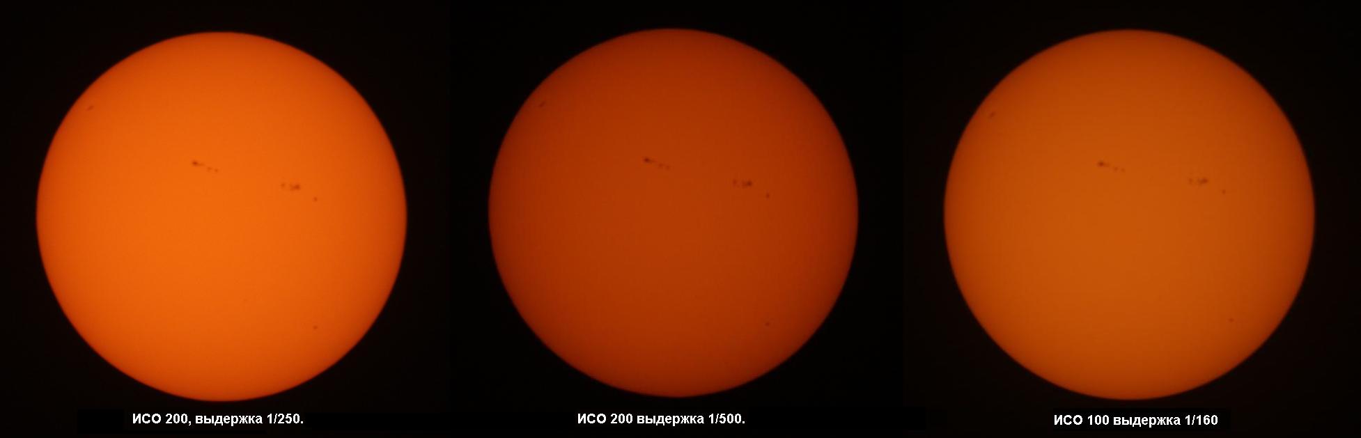

Re: Солнце
То есть, чтобы уменьшить влияние турбуленции, надо делать выдержку по-меньше. Но тогда при низком ИСО изображение получается слишком темным:
Ладно, буду дальше тренироваться. А может Солнце тоже сериями складывать, как ДСО?

Re: Солнце
А солнечный фильтр фотографический или визуальный? Они по плотности отличаются, фотографический более светлый.Алексей писал(а): Но тогда при низком ИСО изображение получается слишком темным:
Складывать серию можно, но с одиночными кадрами мало что получится. Обычно народ снимает видеоролики и потом обрабатывает к примеру в регистаксе. Одиночными кадрами столько материала не набрать.
Я пробовал такой фокус проделать с луной, ничего не вышло. В общем только снимать камерой и потом сшивать мозайку.

Re: Солнце
Вот если бы я еще знал, какой у меня фильтр? Хотя, наверное, получается визуальный, раз я смотрел на Солнце через него в окуляры, и оба глаза на месте.senao писал(а): А солнечный фильтр фотографический или визуальный? Они по плотности отличаются, фотографический более светлый.
Значит при съемке Солнца те еще свои заморочки:)senao писал(а):Складывать серию можно, но с одиночными кадрами мало что получится. Обычно народ снимает видеоролики и потом обрабатывает к примеру в регистаксе. Одиночными кадрами столько материала не набрать.
Re: Солнце
Турбуленция воздуха в окне, неточная фокусировка, вибрация из-за хлопка зеркала...Алексей писал(а): в окуляр видно гораздо четче. Почему так?
Я в эти выходные брал аппаратуру на дачу. Звёзды поснимать не удалось из-за облачности, зато Солнышко поснимал.
Мыльница Canon A540, фотообъектив ЗМ-5А, окуляр ED 18 мм. Выдержка 1/250 сек. Зум - 2х. Плёнка AstroSolar
Атмосфера была спокойной, оно и понятно - лес.
