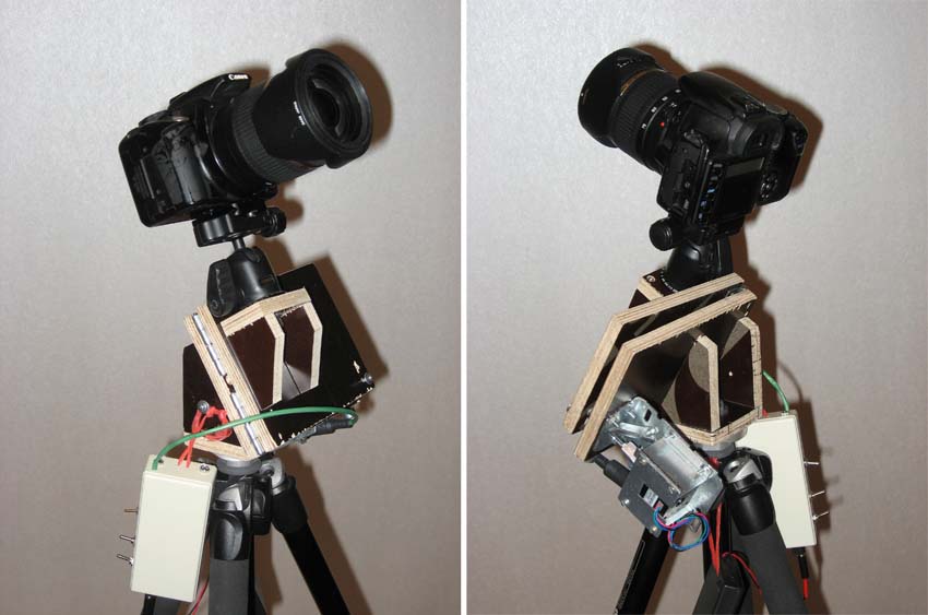

К сожалению, подходящая для съёмок погода на нашей 58-й широте бывает очень редко, поэтому тщательно тестировать монтировки не получается, но в середине декабря неожиданно подвернулась двухдневная поездка в Болгарию. Не было смысла брать с собой тяжёлое оборудование, но не ехать же с пустыми руками. Старыми монтировками пользоваться не интересно, поэтому специально для поездки сделал классическую амбарку (№11).
Вообще-то такие амбарки мне не нравятся и я их никогда не делал, так как от схемы астротракера можно добиться большей точности, но народ упорно делает именно классические амбарки, поэтому и я решил попробовать. Понятно, что для получения хорошей точности, амбарка должна иметь большие размеры, но я сделал маленькую амбарку с длинной рычага 137 мм. Делать новый электропривод не было времени, поэтому использовал старый - №4. Доски из двенадцатимиллиметровой фанеры имеют размер 120х150 мм. Они соединены обычными мебельными петлями. (Петли я подобрал по минимуму люфта.) Винт М3 электропривода через иголку толкает подвижную доску. К одной доске приделана площадка для фото штатива, к другой – площадка для штативной головки. Конструкция предельно простая. Вес монтировки 800 граммов, из них 300 граммов – электропривод. Если обрезать лишнюю фанеру и взять лёгкий двигатель, то вес можно уменьшить. Плюс штативная головка 230 г., пульт с батареей – 200 г., штатив 1170 г. Таким образом, для астросъёмки кроме фотоаппарата, пришлось взять дополнительно 2,4 кГ оборудования. Я использовал Canon 350Da и объективы Юпитер-37А и Tamron 28-75/2,8.
С погодой, можно сказать повезло, да и поездка растянулась на 4 дня. Но облака и ветер временами мешали. Млечный путь был виден, но слабо. Что показали испытания: при установке полярной оси, треки звёзд получались с загибами, т.е. полярная ось «гуляла». Кроме того, оказалось, что монтировка слегка спешила, а у меня не было возможности ни увеличить рычаг ни уменьшить скорость. Тем не менее, в течение почти 30 минут точность монтировки была достаточной, чтобы фотографировать Юпитером-37А с выдержками 2 минуты, потом звёзды начинали уползать на юг. Вероятно, влияла кривизна шарниров.
Из 14-ти двухминутных кадров забраковал только один. После четырнадцатого кадра пошёл смаз. По идее, объектив надо было диафрагмировать до 5,6, но я поставил 4, поэтому звёзды с ореолами.
