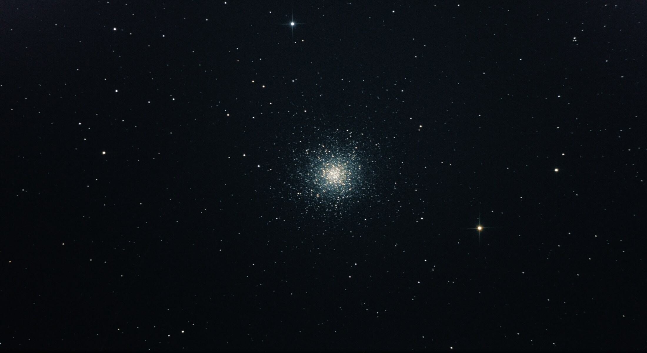

И так М13,фактически одина из моих первых попыток получить астрофото.Хотел сначала кинуть в ветку для начинающих,но потом подумал,вроде бы и не очень плохо получилось.Не первый сорт конечно,при хорошем небе я пожалуй смог бы сделать еще лучше,но и так как говорится третий сорт тоже не брак :laughter:
Одна из проблем при получении астрофото заключается в обработке полученного материала.Ввиду отсутствия опыта с этим я испытываю некоторые затруднения.В настоящий момент использую DSS.Программа проста и дружественна в плане интерфейса для новичка в сравнении например с тем же Iris.
Снимок был получен на весьма бюджетном оборудовании SW1501EQ3-2,фотоаппарат SONY A200 в прямом фокусе.Сложено 27кадров по 1минуте,ISO 1600.Дата 04.05.09
P.S. В каком разрешении оптимально размещать снимки?

Первая картинка очень понравилась.
Получается, что EQ3-2 позволяет снимать на минутных выдержках?
На форуме в данный момент установлено ограничение на максимальный размер снимка - не более 1Мб, других ограничений нет...

хорошая м13...))

Очень хорошие снимки, тем более, для начинающего!
Хотелось бы подробнее узнать про монтировку. Электропривод? По одной, двум осям? Гидирование? Ручное, автоматическое? Много ли смазанных кадров?

Спасибо всем за похвалу :smile: Это приятно когда твой снимок хвалят, а то снимаешь, снимаешь, знакомым показывать бесполезно, не оценят. Разве что на астрофорумах от таких же любителей доброе слово услышишь :winking:
AstroPerm писал(а): Получается, что EQ3-2 позволяет снимать на минутных выдержках?
Максимум на своей EQ3-2 я добивался выдержек в 8минут, естественно процент брака растет пропорционально увеличению времени экспозиции.
По максимальному размеру вложения понятно. В принципе получаемое качество позволяет размещать вообще без сжатия, но имхо выкладывать 3872х2592 это перебор :winking:

berezen писал(а): Хотелось бы подробнее узнать про монтировку. Электропривод? По одной, двум осям? Гидирование? Ручное, автоматическое? Много ли смазанных кадров?
Оказывается, вот с какой монтировки надо было снимать! А я, дурак, с EQ-8 мучаюсь.
Гидирования нет, в корзину уходит примерно 50% снимков. Монтировка в данный момент с одним самодельным часовым приводом. Надеюсь согласитесь что покупать что то на EQ3 это пустая трата денег учитывая что двигатели к ней просто никакие. Редуктор в моем часовике взят от отечественного самописца, что то вроде сейсмографа. Крутит его шаговик от принтера с управлением схемой Бартелса. Полярка выставляется с помощью ПЗС камеры охранки. Положение матрицы регулировалось так чтобы смещение по Dec шло по оси Y , а Ra по оси Х а дальше пользовался методом дрейфа. Под монтировку были сделаны углубления в почве что бы ставить ее каждый раз на ту же позицию, плюс я ее не разбираю и все основные настройки в том числе положение противовесов и трубы под определенный инструмент(то есть окуляр, ПЗС или фот) отмечены маркером. Естественно все равно приходится при новой установке чуть подстраивать.
Пытался посмотреть периодику, получилось что то около 3 угловых секунд. Но не уверен в правильности результатов. Тут скорее надо новую тему создавать :smile:

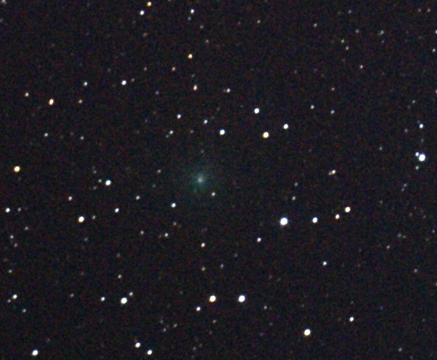

Чтобы не прослыть сказочником (8 мин на EQ3 без гидирования ) привожу две фото, Exif не порезан, снимал комету Yi-Swan.На одной фотографии с 2 минутной выдержкой ядро кометы, на второй 8 минутной часть скопления около которого она пролетала. 100% кроп. Но конечно же самая ходовая моя выдержка это 1мин, и гидирование нужно хоть как, без него никуда.
