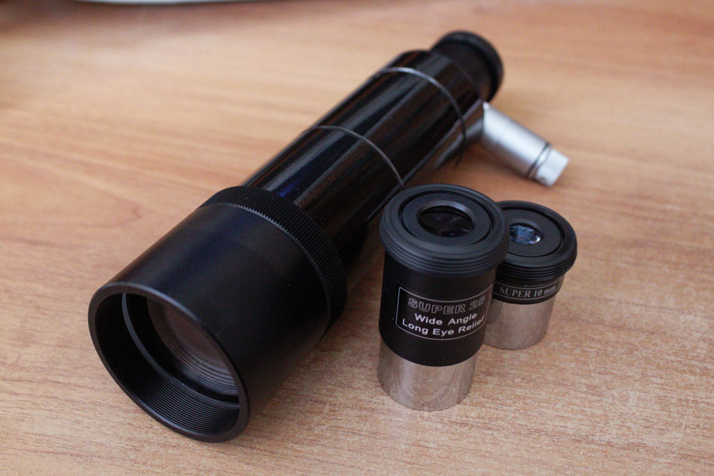

Вот и пришли наконец окуляры с искателем... На этот раз менеджеры магазина забыли положить крепление для искателя, обещали выслать следом.. :wall: Что-то мне этот магазин всё меньше нравится....
Такой вопрос, а чтобы снимать в окулярной проекции нужно какой-то адаптер или переходник на окуляры под байонет камеры? или какие-то спец. окуляры есть?

Есть специальные проекционные окуляры, но смысла использовать окулярную проекцию для зеркалки нет. Разве что снимать в видео режиме лунно-планетные ролики, но в этом случае гораздо лучше будут работать линзы барлоу. Причем по отзывам существует всего одна нормальная модель, это барлоу Pag 3-5x от НПЗ. При использовании зеркалки к ней надо будет еще прикупить переходник с Т-резьбой для присоединения Т-адаптера.
При использовании 150мм зеркала по луне будет работать вплоть до 5х, по юпитеру пойдет 3х, для сатурна не знаю, возможно не будет хватать света. Зеркалки чутьем в видео режиме не отличаются.
