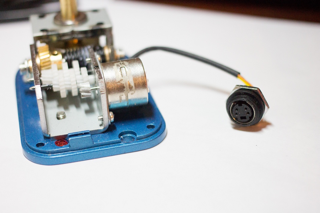

Чем может быть вызвано закусывание шестерней? Ручками вроде все вращается, хотя возможно раньше легче вращалось. С питанием точно все все нормально.
Re: Обзор монтировки SIGHTRON Nano Tracker
С двигателем вроде ничего не должно случиться. С шестернями... ну, может быть, зубья на морозе по крошились/потрескались. Для проверки можно подключить к двигателю другой пульт или наоборот, к пульту подключить другой двигатель. Какой разъём там стоит?

Сфотографировал как мог разъем, пульт такой увы не представляю где взять (сделать).

1. Проверить на целостность провода и контакты в разъеме от двигателя до пульта. То есть разобрать пульт и там "прозвонить" цепь обмоток.
2. Если цепь питания двигателя исправна то копать драйвер.

Разъём не стандартный. Я такой не видел, надо искать.
У меня есть 5 пультов - два для EQ8, один для EQ1 и два самодельных, но все они рассчитаны на 6 вольт и частота наверняка другая. Если разъём найдётся, то проверить монтировку я смогу, но в пульте, скорее всего, стоит программируемый микроконтроллер, а я с ними не работаю, я использую обычные микросхемы 176-й серии. Может быть, Дима возьмётся за ремонт?

Разъем самый что ни на есть стандартный, это s-video
ИМХО нет питания одной из обмоток шаговика, поэтому он дергается на месте. В общем нужен человек с мультиметром.

Значит заметано :) Алгоритм действий следующий.
1. Проверяем питание.
2. Прозваниваем обмотки двигателя вместе со всеми проводами. Разбираем пульт и прямо с платы смотрим что почем.
3. Если неисправность не найдена, то смотрим микру драйвера и наличие управляющих сигналов с контроллера.
Я бы сам помог, но живу увы не близко.

разъем стандартный s-video, я такие использую в своем контроллере монтировки. меня вот что заинтересовало - по фото там всего 2 провода к двигателю? а это совсем даже не шаговый получается. и еще, не нравится мне характер мерцания светодиода пульта, смахивает на короткое замыкание гдето в цепи
