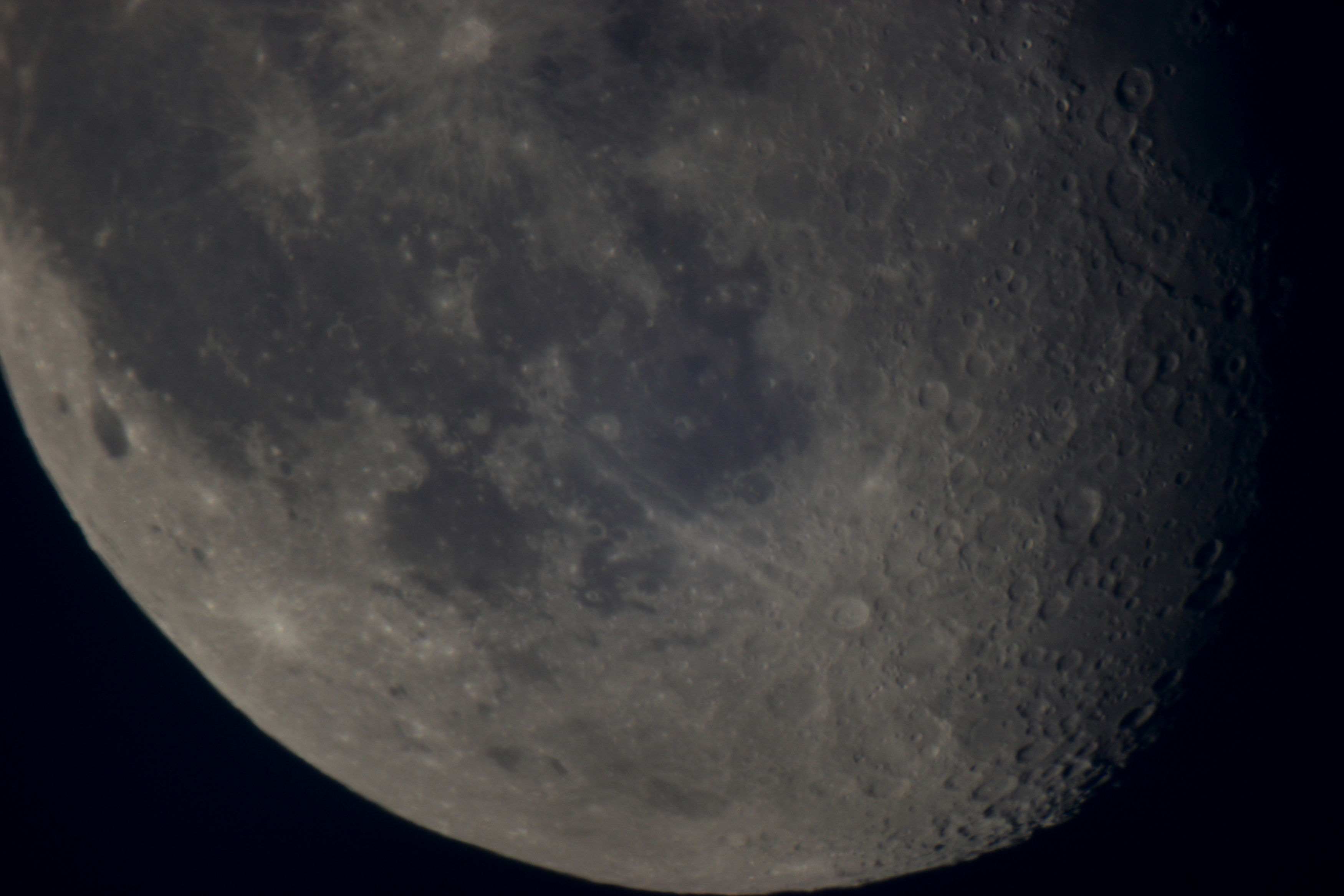

Подскажите пожалуйста от чего может быть по центру изображения через линзу барлоу такое светлое пятно?
без линзы проблем нет
Фото делал в прямом фокусе телескопа SW bkp1501 на Cannon 550D
Сообщения: 528
Re: Ламерское фото
ЛБ на просвет фонариком полностью чистая? Возможно блик от чего-нибудь.
NightiHunter
Сообщения: 35
Re: Ламерское фото
Сообщение NightiHunter »
ЛБ новая и чистейшая пока, я уж думаю может плохо зачернены стенки у нее.
NightiHunter
Сообщения: 35
Re: Ламерское фото
Могут такие поверхности блики давать по центру?
Сообщения: 528
Re: Ламерское фото
Возможно, можно попробовать еще зачернить перманентным маркером. А переходник в который ее устанавливаете хорошо зачернен?
NightiHunter
Сообщения: 35
Re: Ламерское фото
ЛБ вставлял в фокусер, в нем резьба нарезана на внутренней поверхности
NightiHunter
Сообщения: 35
Re: Ламерское фото
Сегодня попробовал ЛБ на луне с той же конфигурацией переходников, но засветки такой не заметил.
Стоит ли тогда заморачиваться?
