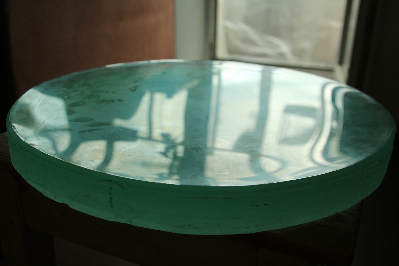

Очень за малые деньги, около 3 тыщь, купил я заготовку для зеркала
с такими параметрами:
Диаметр = 408 мм
Толщина = 38 мм
Вес = 12.7 кг.
Плотность вычисленная = 2556 кг/куб.м
Заготовка представляет из себя спеченный пирог из 5 дисков зеленого цвета.
Одна поверхность матовая, другая гладкая.
Обе поверхности не плоские: матовая имеет горб в центре ~3 мм.
гладкая имеет в сечении форму корыта глубина корыта тоже 3-4 мм.

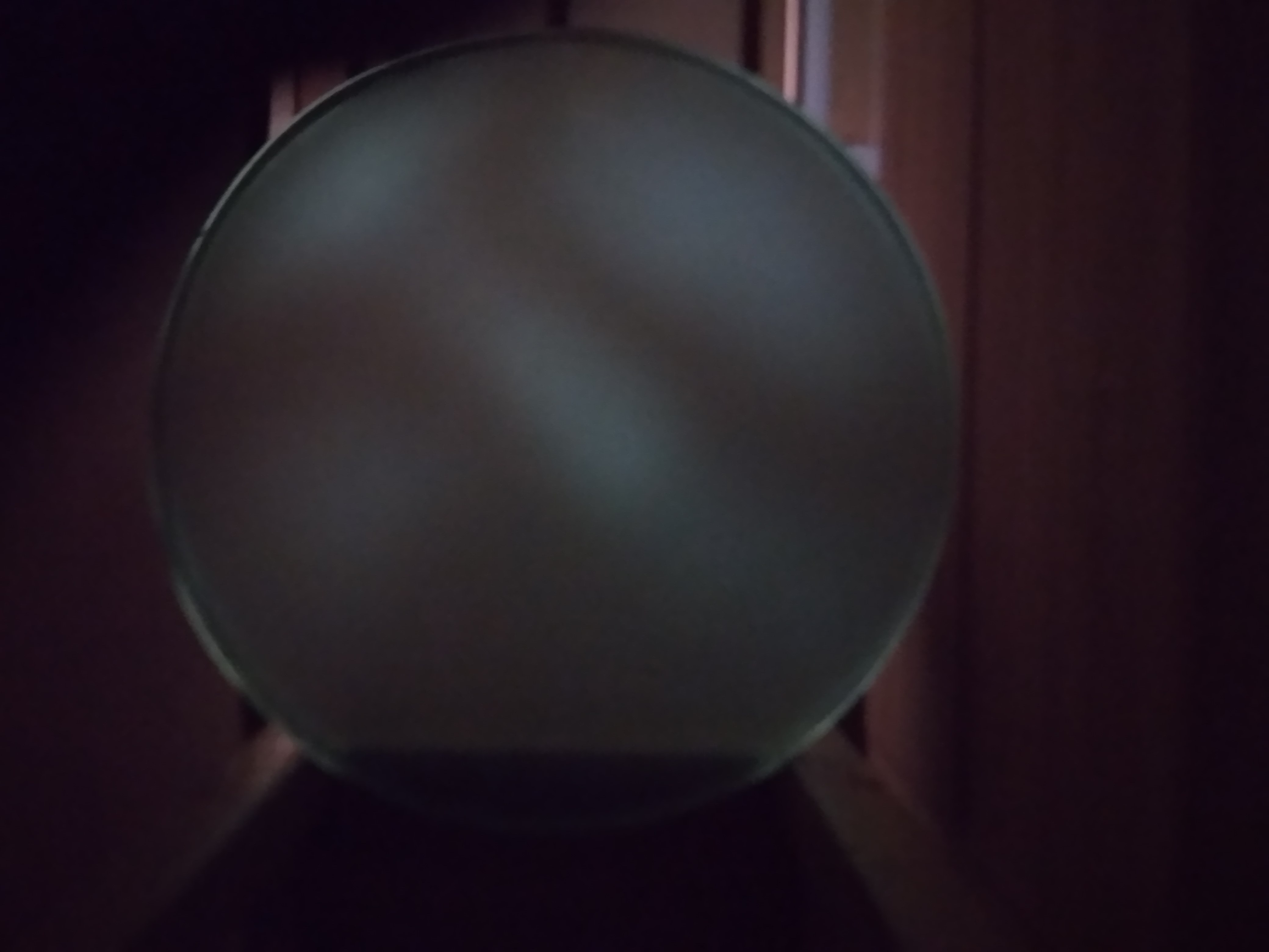

Посмотрел внутренние напряжения .
Схема измерения такая:
освещал матовую сторону зеркала фонариком через поляризационный фильтр.
Фотографировал пропускание света через другой поляризационный фильтр.
Максимальное пропускание :
Получилась такая, максимально погашенная картинка:
Вот теперь думаю, что с этим добром делать?
Имеет ли смысл его термически отпустить или эти напряжения некритичны?
Как проще сделать плоскую поверхность?

didperm писал(а):
14 июн 2019, 21:55
Выкинуть. Внутренние напряжения критичны, с такими как на картинке это гарантированный брак. И самое главное, судя по плотности это обычное силикатное стекло. Делать из него зеркало такого диаметра плохая идея. Высокий коэффициент температурного расширения, даже на этапе изготовления будут проблемы. Как его тереть когда оно будет "плыть" при полировке? Один штрих в минуту и термостатированная комната? Ерунда это все.
Плюс при наблюдениях с ним термостабилизации не достичь, у меня пирекс 250мм за ночь с обдувом остыть не может, не успевает за изменением температурного градиента, а эта стеклянная глыба тем более.
ИМХО заготовка такого диаметра должна быть ситалл, или в край кварц.

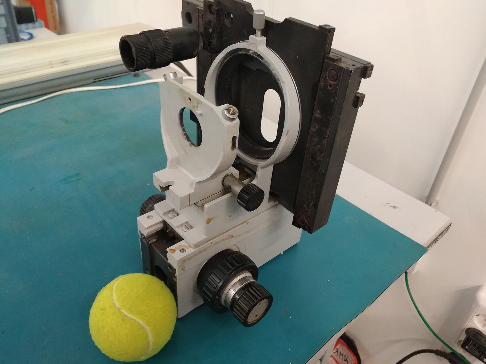

Сейчас я подыскиваю инструменты:
1. микрометр стрелочный купил. Сделаю сферометр.
2. Однокурсник выкинул в мою сторону кусок микроскопа. Вытащил из него предметный столик.
Можно двигать столик (черная вертикальная пластина) с точностью до 0.002 мм по горизонтали,
с точностью ~0.5 мм по вертикали .
Буду делать из этого теневой прибор и может быть интерферометр.
3. Купил светоделительный кубик (1см) для интерферометра Баса.
