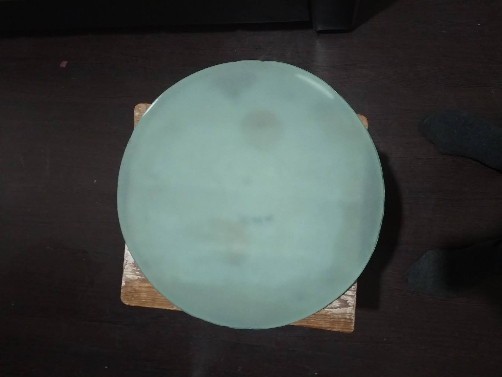

Дошлифовал f120 (0.12 мм) один час для страховки.
Потом f220(0.06 мм) три часа.
Сначала 60 микронным прошлифовал два часа, ровно на столько хватило абразива,
но на периферии мат не ушел, пришлось промывать шлам и еще час дошлифовывать.
Но здесь появилась еще одна штука.
Я положил, как обычно, абразив влажный, ложкой на зеркало, сверху положил шлифовальник,
и он прилип к зеркалу, так, что не сдвинуть.
Пришлось воду доливать.
Сдвинул конечно, но в центре появилось множество мелких ямок.
Скорее всего попался комок абразива.

Вчера пошлифовал абразивом 0.06 мм минут 40.
Мат стал ровнее, кучу ямок в центре убрал.
Но появилась следующая трабла в квесте ).
Оказалось, что я прошлифовал насквозь верхний 8 мм диск стекла. В центре открылась область, которая принадлежит второму сверху блину.
Границу двух блинов можно заметить, это слабая, более матовая полоска, чем основной фон.
Она имеет замкнутый вид.
Очень интересно, как поведет себя заготовка дальше,
по идее, если она хорошо спечена, то никаких сложностей не должно быть.

Прошлифовал абразивом М40 (40 микрон) один час
и М28 (28 микрон) 40 минут.
Медленно шлифуется, давление на поверхность равно 8 гр/см2
Вес шлифовальника 11 кг, площадь зеркала 1256 кв.см
Зеркало стало немного отражать косо падающий свет. В целом поверхность однородно матовая, исключая область на
границе двух дисков. Там наблюдается следующее:
большое количество мелких пузырьков, часть из которых вскрыта.
Диаметр пузырьков 0.1-0.05 мм.
Они видны под сильной лупой.
Видимо при спекании воздух не смог покинуть границу дисков и остался там в виде пузырей.
Скорее всего придется жертвовать этой областью.
Часть ее приходится на центральную область, она будет экранирована диагональю,
Часть, которая вылезет на периферию займет 2-3 % поверхности
зеркала в виде узкой матовой полоски шириной 5-6 мм.
Это досадно, но ничего с этим уже не поделаешь.

- Сообщения: 821
Re: Заготовка зеркала 40см.
Сугубо ИМХО, я бы заготовку заменил. После такого дефекта смысл ее тереть какой то весьма сомнительный. Еще неизвестно как она поведет себя в вакуумной камере.
Плюс в том что уже приобретен какой то опыт. Поэтому на новом стекле результата можно добиться быстрее и с лучшим качеством.

Прошлифовал М28 еще 40 мин и М14 - 80 мин.
Матовость равномерная. Стало отчетливо видно границу двух блинов.
Средняя ширина границы ~3-4 мм, длина ~ 50 см. Площадь ~ 20 см2 Есть две широкие области по ~2 см2.
В сумме 24 см2.
При общей площади зеркала 1200см2, дефект занимает ~2%.
Это не гуд, но посмотрим, что будет дальше.

- Сообщения: 62
- Тeлeфoн: 89223340449
При больших углах падения лучей должно быть видно рельеф.
Так что-то видно?
