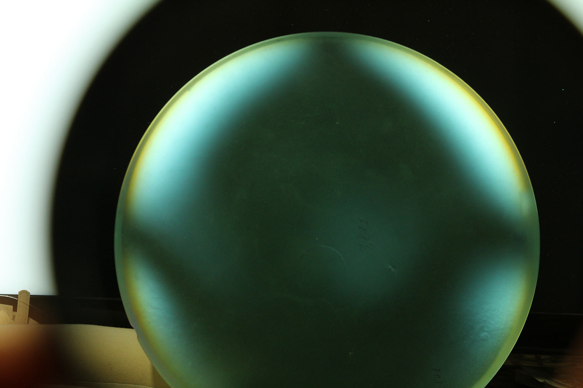

Так что-то видно?
Отражает равномерно.
Ты имеешь ввиду прошлифованные области или прямо рельеф должен быть виден?
Судя по тому, что не заедает при шлифовке и не летает, поверхность близка к сфере.
Я так предполагаю )).

Пробовал смотреть теневую картину зеркала смоченного водой с глицерином по совету Виктора (VIQ).
Ничего не увидел, кроме разводов воды.
Или смотрел не так, или пока рано.

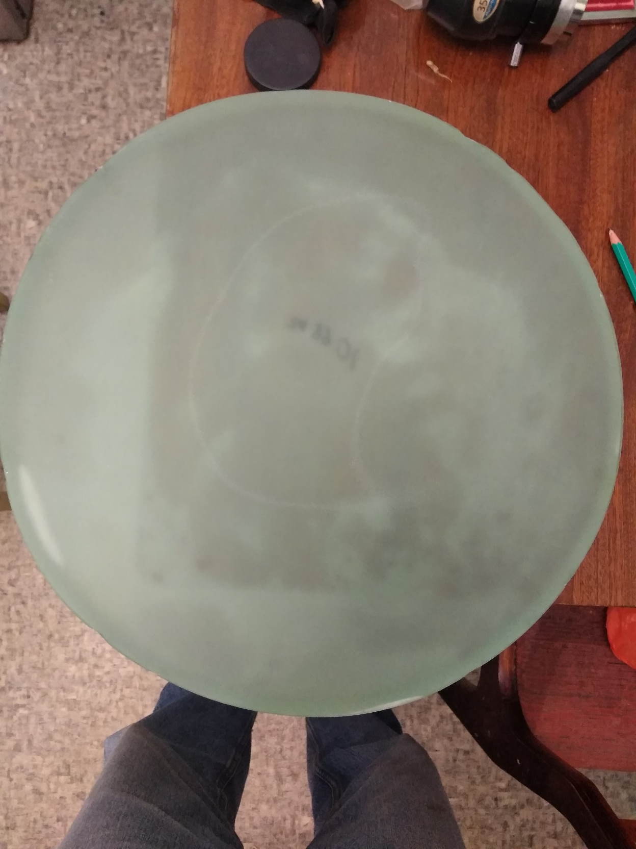

Приехало ко мне еще одна заготовка от Karabas из Пензы.
Честно говоря я надеялся на чудо, но чуда не случилось -
внутренние напряжения заготовки гораздо выше, чем у той заготовки, которую я сейчас натираю.
Заготовка имеет толщину 45 мм, диаметр 41 см. Она прошлифована М10 с радиусом R=3310 см.
Есть небольшой дефект свиль, ближе к центру. Размер его ~5мм в диаметре.
Пусть пока полежит у меня, потом придумаю, что с ней делать.
