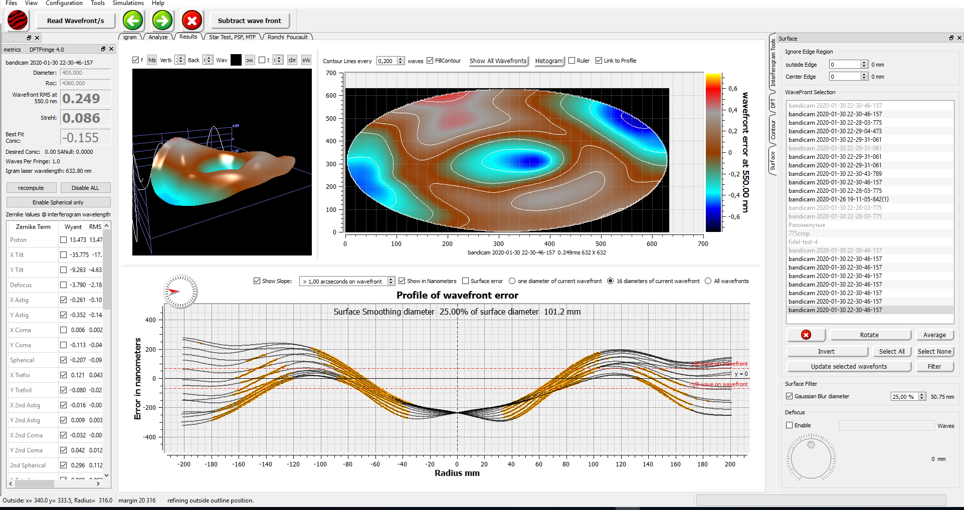

28-го января полировал 0.5 часа нормальным штрихом.
Попробовал замерить результат интерферометром, после того, как вымыл зеркало.
Результат меня не устроил - то ли вибрация была сильной, то ли зеркало не остыло...
Измерить удалось только вчера вечером, то есть 30.01.20.
В общем, текущее положение дел примерно таково (результат по 5 разным измерениям ):
Это сравнение для сферы.
То ли я спилил подвернутый край за полчаса и напилил завал, то ли прошлое измерение было неправильным.
Сфоткал теневую картинку, как смог
Судя по теневой (нож слева), профиль вроде похож.
Интересно, что на теневой картинке виден дефект на зеркале от пропиливания верхнего стеклянного диска, а на интерферограмме нет.

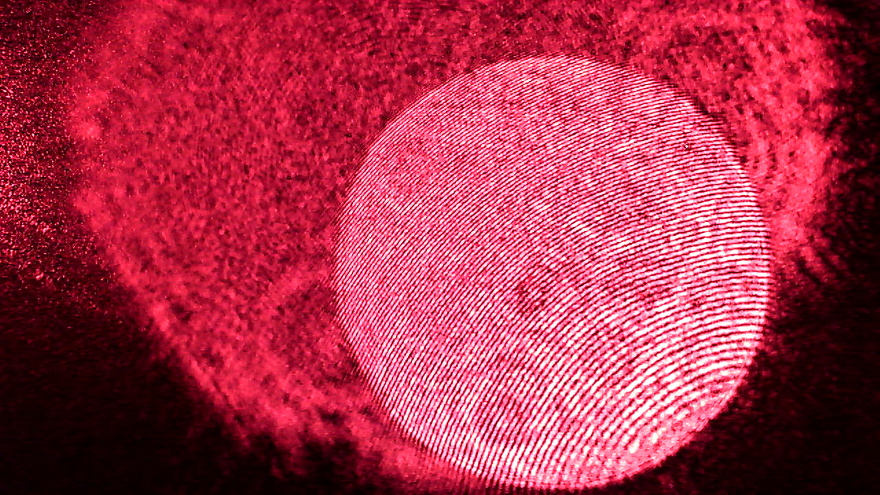

Re: Заготовка зеркала 40см.
Полировал 1 час 6-го февраля стандартным штрихом.
Хотел уменьшить астигматизм, который виден на предыдущей интерферограмме.
Получилось так:
Неравномерность по краю уменьшилась, яма в центре практически не изменилась,
легкий завал тоже остался.
Пора как-то подрезать полировальник или делать другой, как посоветовал Виктор (VIQ)
