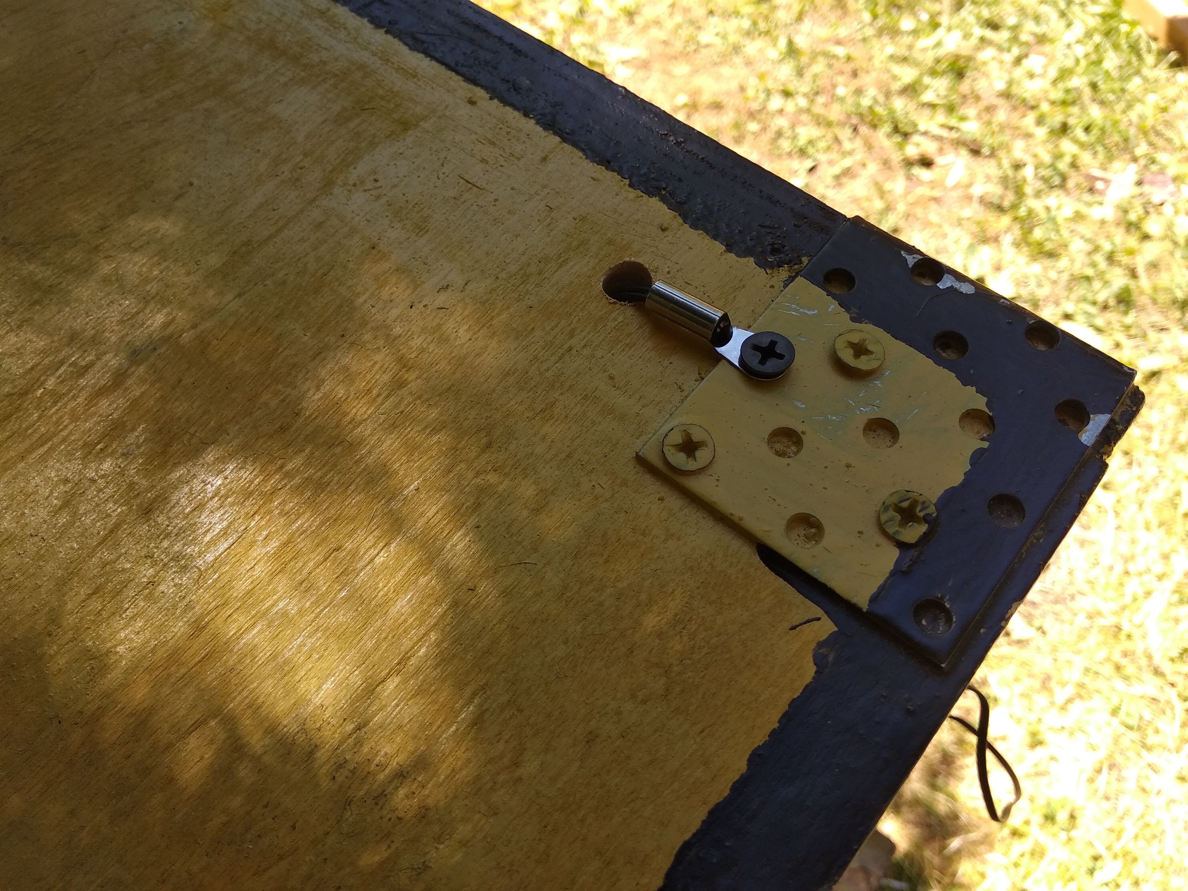

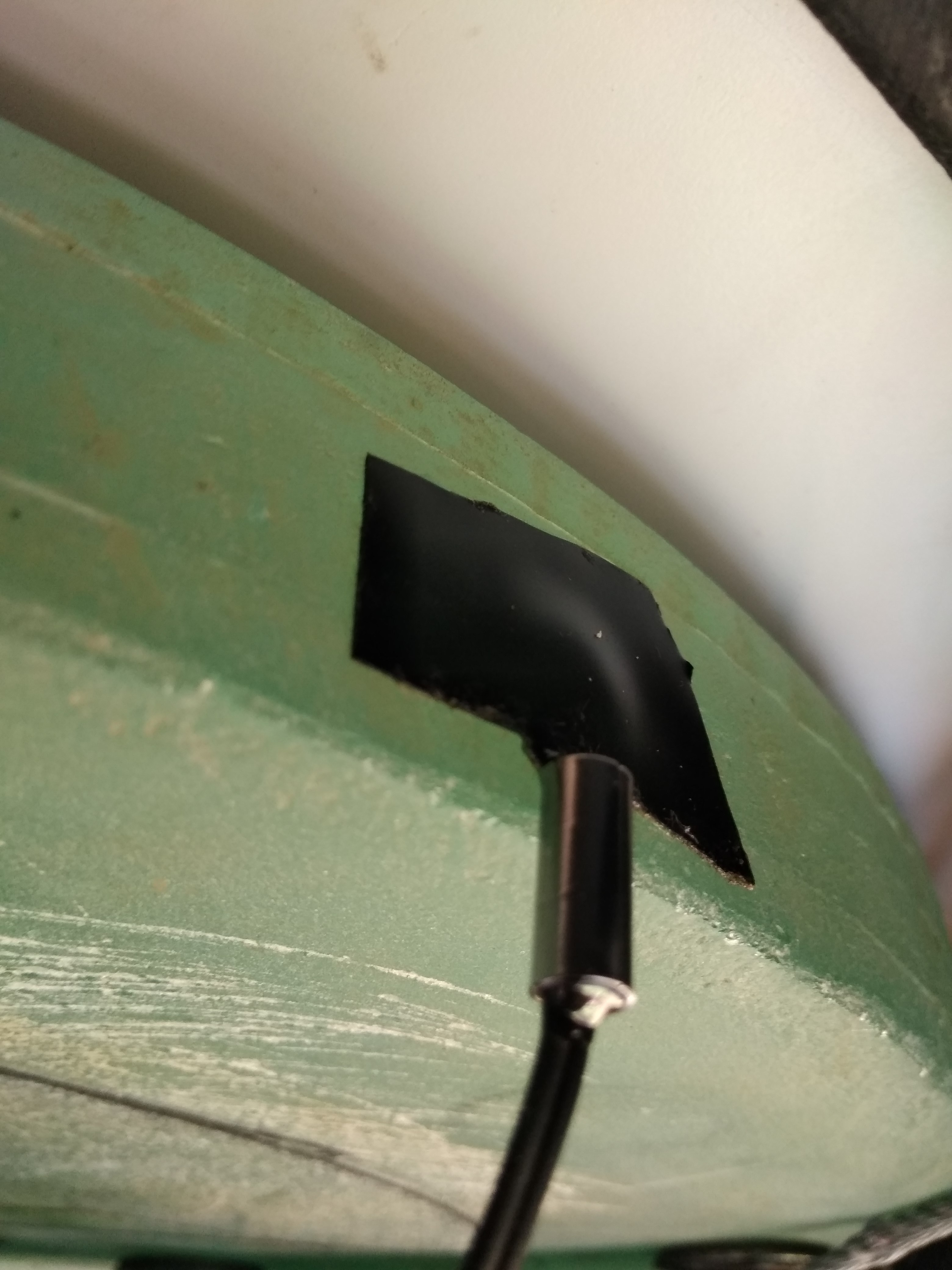

В выходные врезал термометр в короб.
на зеркало прилепил влагостойким толстым скотчем внешний прикрутил на металлический уголок на корпусе. Солнце было хорошее, попробовал по-выжигать зеркалом.
Результат оказался неожиданным. Деревянный брусок помещенный в фокус вспыхнул, как спичка ))
https://youtu.be/1pA-hjXcrKg
Датчики закрепил так:на зеркало прилепил влагостойким толстым скотчем внешний прикрутил на металлический уголок на корпусе. Солнце было хорошее, попробовал по-выжигать зеркалом.

Сегодня ночью провел испытания термометра.
Температура воздуха падала примерно на 1 градус в час.
Температура зеркала была все это время на градус больше.
Разница была самая лучшая 0.8 градуса.
При этой разнице картинка уже была нормальной.
Я тестировал с 20 мм и 14 мм окуляром.
Точность у них невысокая, надо пробовать.
