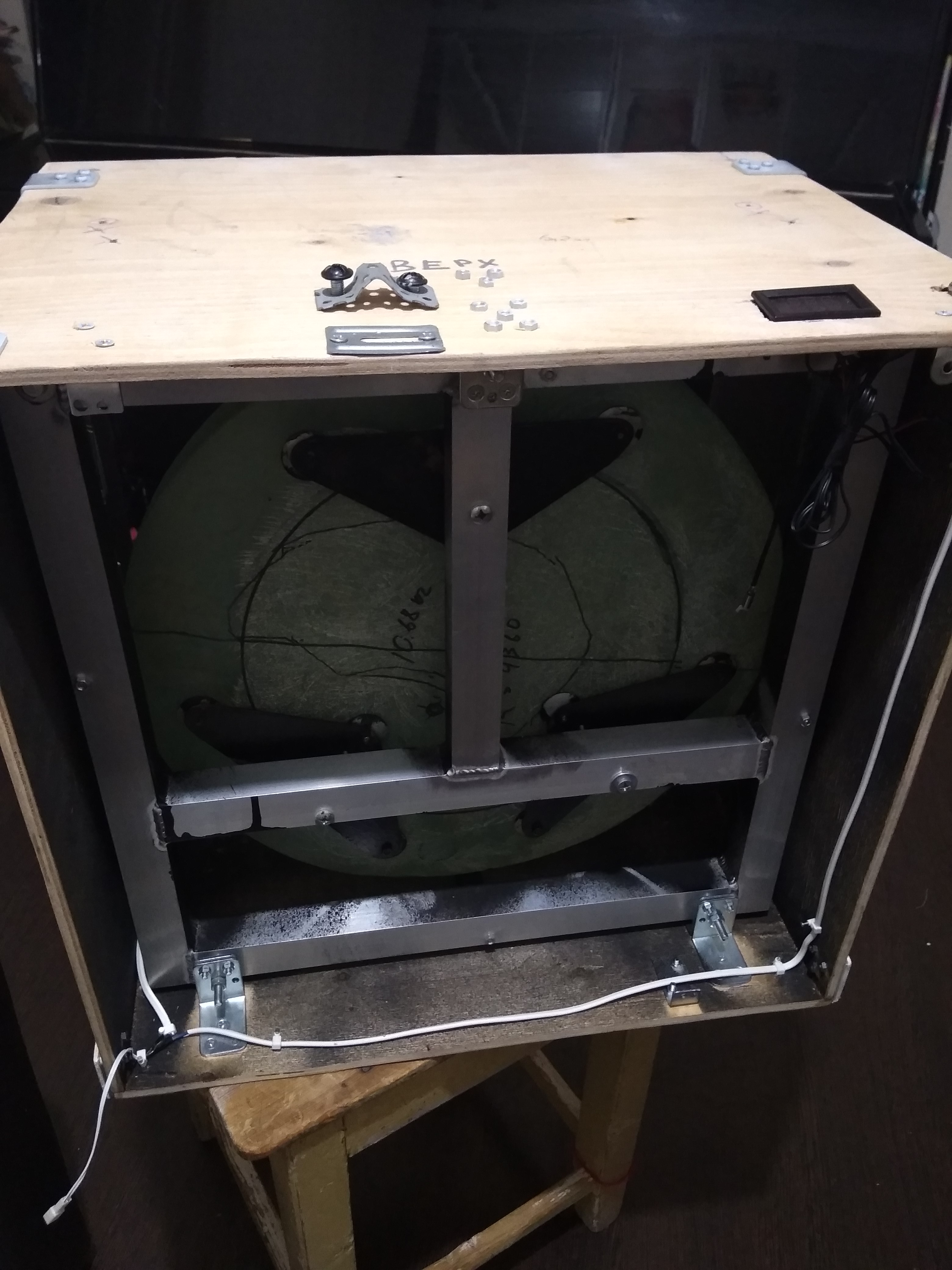

Закончил собирать коробку. Зеркало в оправе.

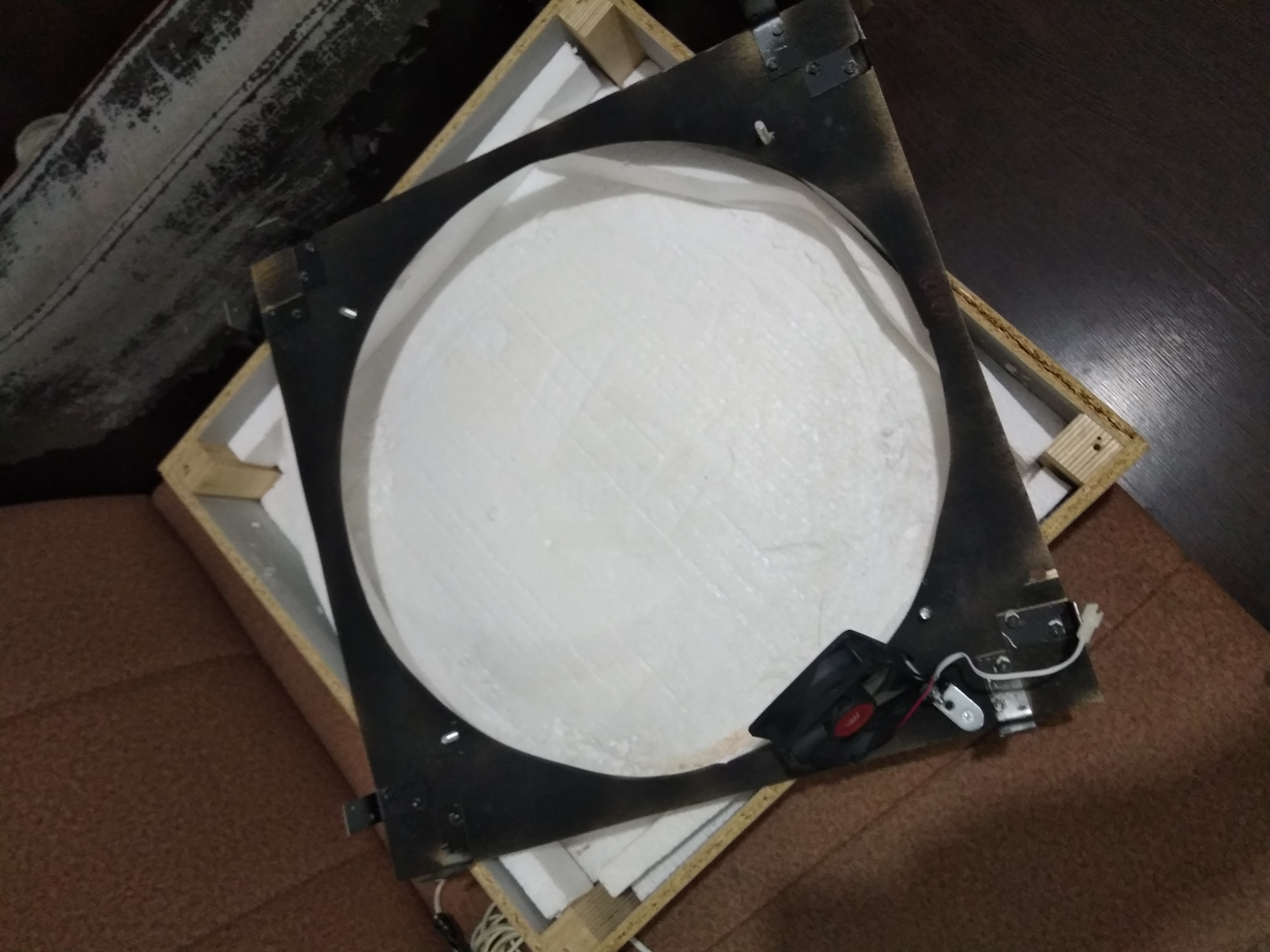

Диафрагма с вентилятором обдува

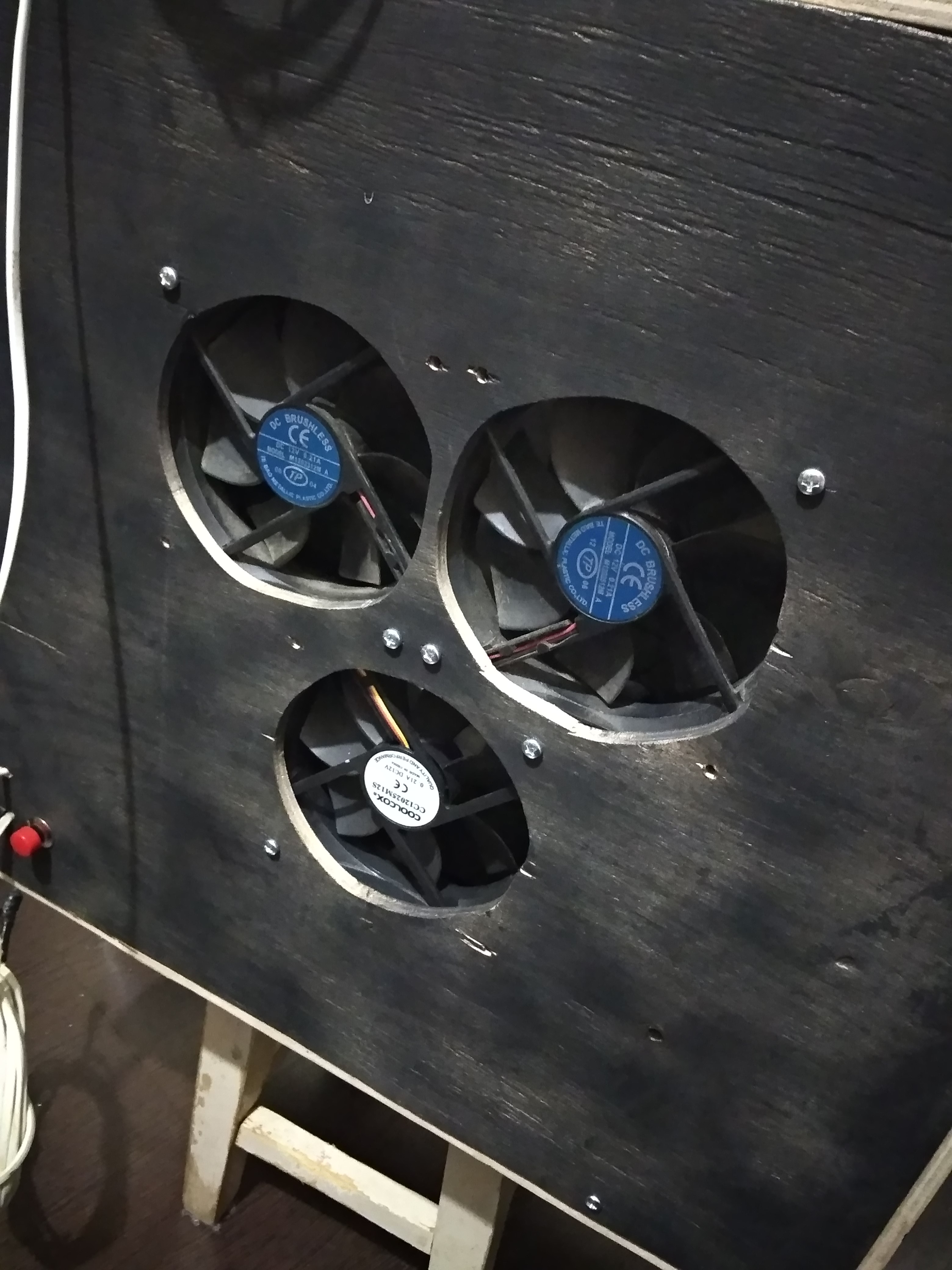

Сделал сплошную заднюю крышку с вентиляторами на выдув.
Приделал ручки для переноски с двух сторон короба.
Вес короба в сборе получился 18.2 кг. Волне терпимый вес для переноски.
Разница со старым коробом 10.3 кг.
Низ телескопа теперь в сборе и ждет юстировки.
