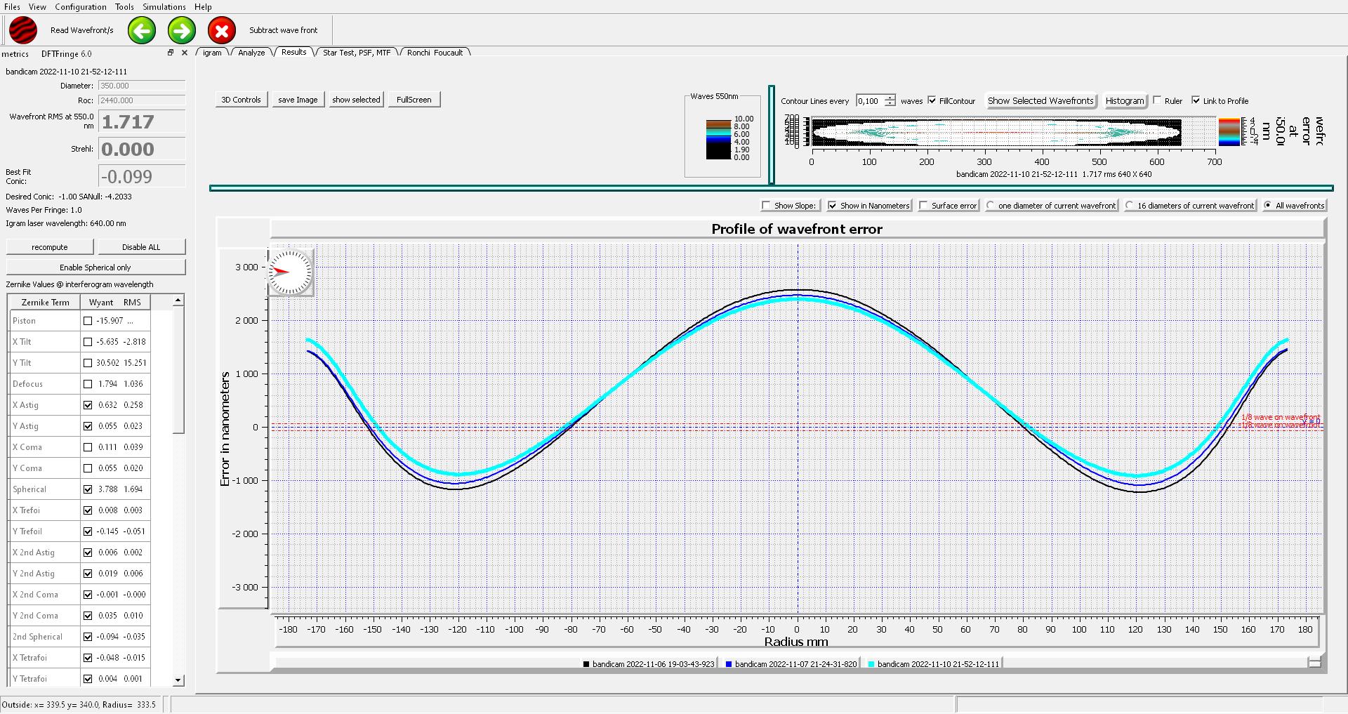

8 и 10 ноября полировал 2 часа.
Сравнение с прошлыми картинками показывает, что за 2 часа
профиль изменился на ~270 нм.
Относительно сферы
Относительно параболы
Сообщения: 1772
12 ноября полировал 2 часа
Почему-то стала срабатываться крайняя зона. На 450 нм опустилась по сравнению с 11 числом.
Чешу в затылке.

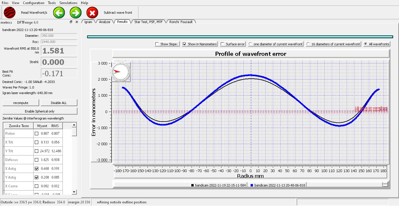

Полировал 1 час 13 ноября
Сравнение с файлом от 6 ноября говорит о том, что сполировалось примерно 750 нм поверхности
Получается, что сполировывается примерно 125 нм в час.
Расчетное время до финиша еще 24 часа работы.
Твердый ситалл, оказывается, да и яма сейчас побольше роется.

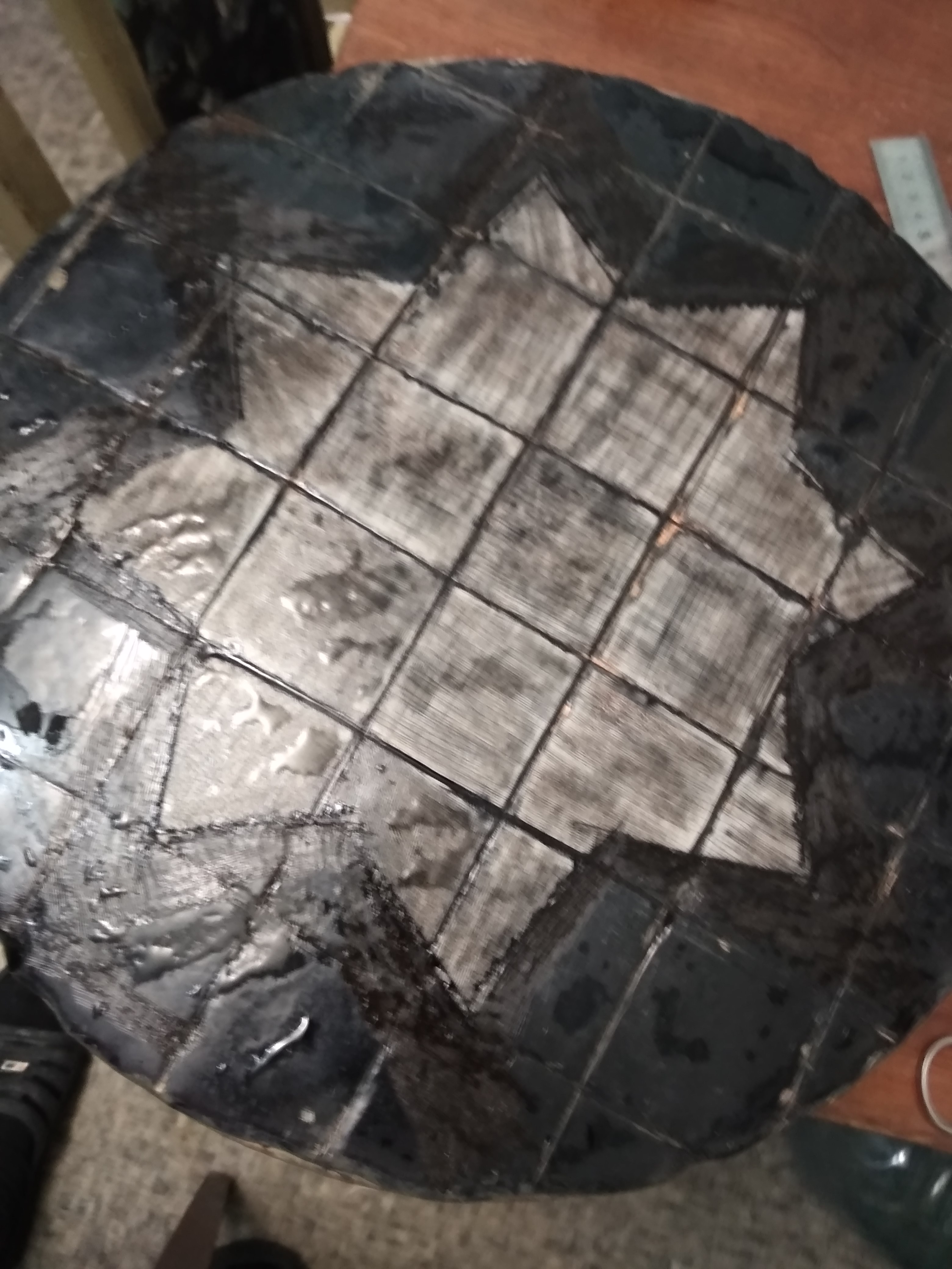

Сообщения: 1772
Сделал новую формовку звезды.
Использовал вырезанные из картона 0.3 мм сектора.
Размочил картон, разогрел полировальник, опустив его в таз с очень горячей водой на 2 мин, но чтобы бетон не разогревался опускал вниз смолой, подвесив его так, чтобы смола не касалась дна.
Потом намылил его, приклеил сектора и поставил на намыленное зеркало на 30 мин.
Стало четко видно ступеньку, хотя в углах ближе к центру придется выскребать дополнительно.
Полировал 19 ноября 1 час.
Звезда не заплыла.
Измерил зеркало.
По сравнению с 13 ноября бугор уменьшился на 400 нм.
