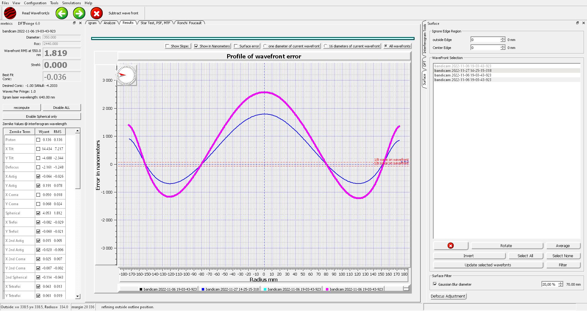

- Сообщения: 1765
8 и 10 ноября полировал 2 часа.
Сравнение с прошлыми картинками показывает, что за 2 часа
профиль изменился на ~270 нм.
Относительно сферы Относительно параболы

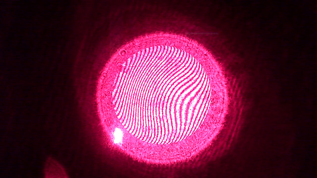

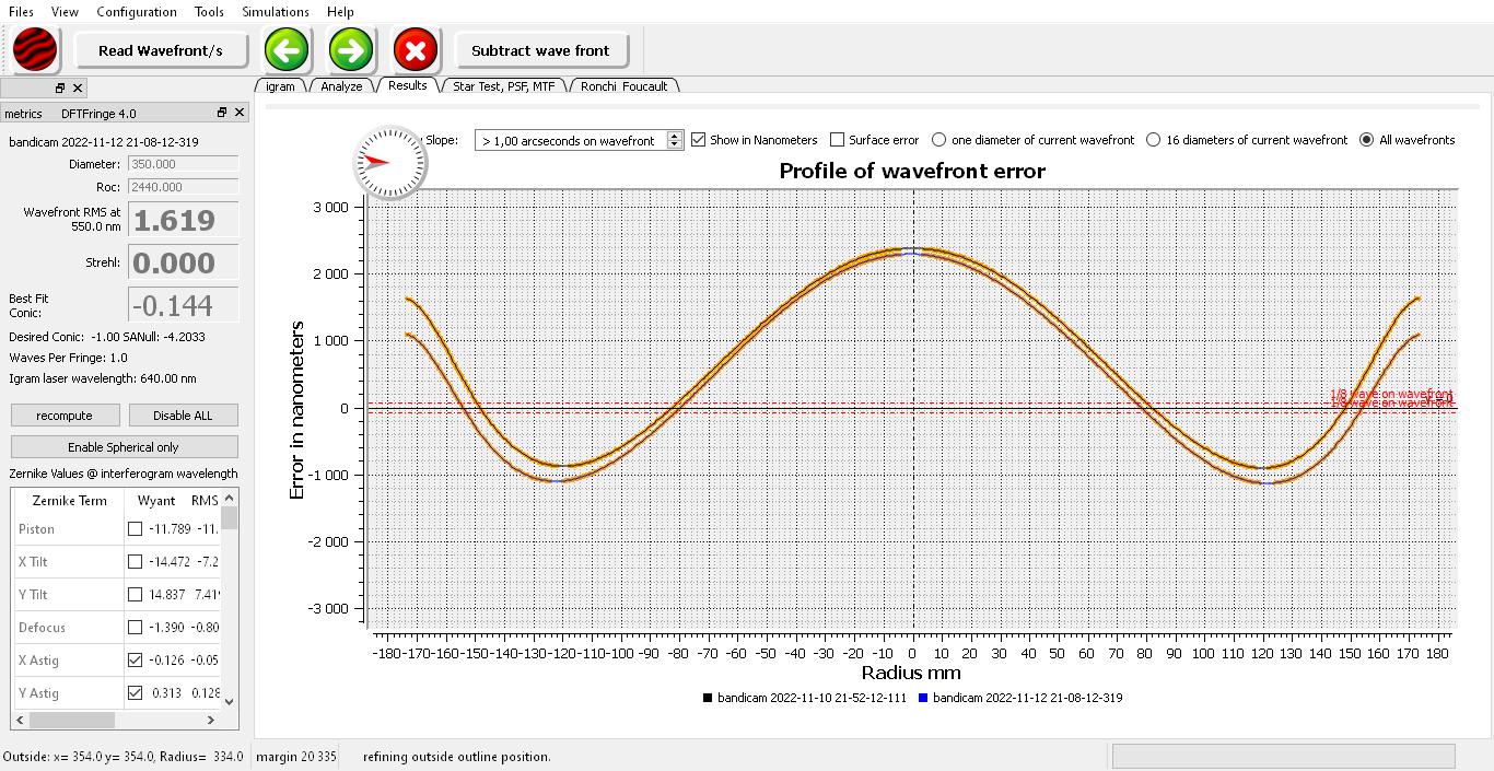

- Сообщения: 1765
12 ноября полировал 2 часа
Почему-то стала срабатываться крайняя зона. На 450 нм опустилась по сравнению с 11 числом.
Чешу в затылке.
Чешу в затылке.
- Сообщения: 62
- Тeлeфoн: 89223340449
Возможные причины:
длинный штрих
заплыла звезда
в середину набился шлам
разогревается полировальник
длинный штрих
заплыла звезда
- Сообщения: 1765
ну да, звезда заплыла, проскоблил и канавки поправил.
Отформовал сеткой .
Полировал 1 час 13 ноября
Сравнение с файлом от 6 ноября говорит о том, что сполировалось примерно 750 нм поверхности Получается, что сполировывается примерно 125 нм в час.
Расчетное время до финиша еще 24 часа работы.
Твердый ситалл, оказывается, да и яма сейчас побольше роется.

- Сообщения: 1765
Сделал новую формовку звезды.
Использовал вырезанные из картона 0.3 мм сектора.
Размочил картон, разогрел полировальник, опустив его в таз с очень горячей водой на 2 мин, но чтобы бетон не разогревался опускал вниз смолой, подвесив его так, чтобы смола не касалась дна.
Потом намылил его, приклеил сектора и поставил на намыленное зеркало на 30 мин.
Стало четко видно ступеньку, хотя в углах ближе к центру придется выскребать дополнительно.
Полировал 19 ноября 1 час.
Звезда не заплыла.
Измерил зеркало.
По сравнению с 13 ноября бугор уменьшился на 400 нм. Приехал полирит из новосиба.
Звезда не заплыла.
Измерил зеркало.

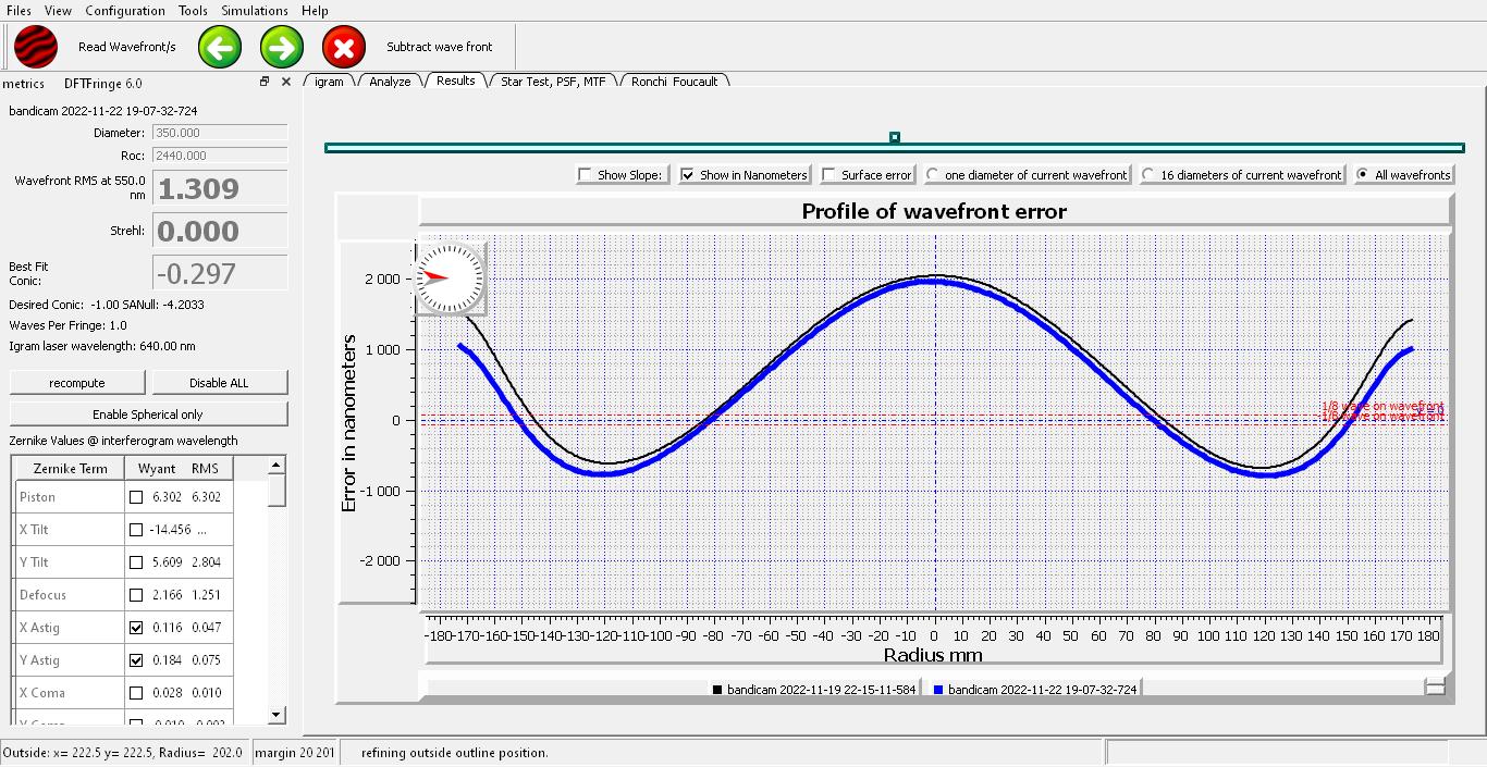

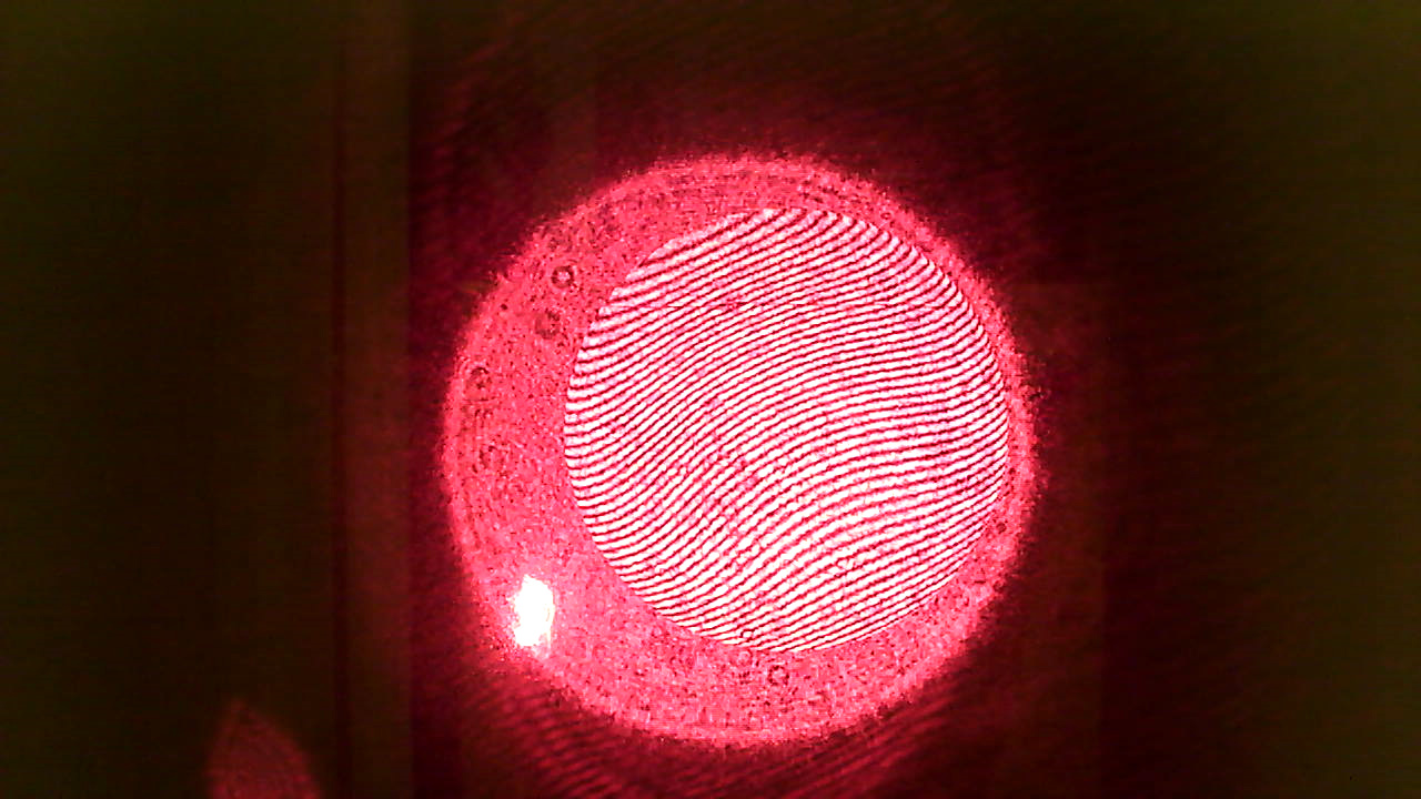

- Сообщения: 1765
20 ноября полировал 1 час.
Заменил объектив камеры на 8 мм.
Результат странный.
опять стал опускаться край. по сравнению с 19 ноября
Результат странный.
