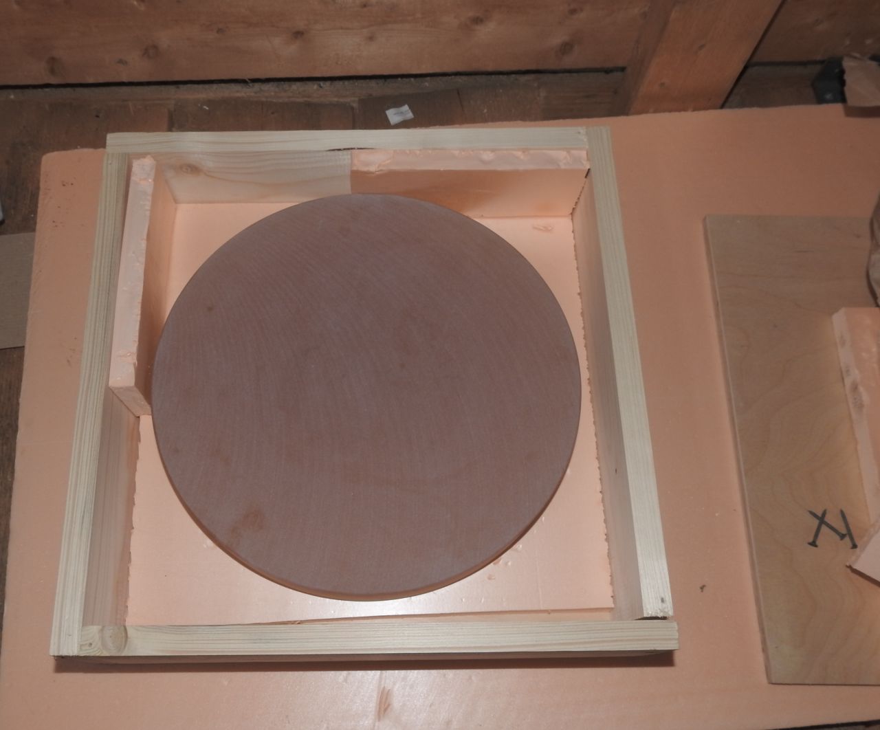

Решил создать отдельную тему, проект все таки будет отличаться.
Очень надеюсь что смогу его реализовать.
На текущий момент пришла ситалловая заготовка, диаметр 350мм, толщина 40мм. Оптимальные соотношения размеров для зеркала телескопа.
Крепление зеркала намереваюсь реализовать за центр, так оно не будет кататься в оправе, как текущее на моем SW25012. Зеркало планируется облегчить, соответственно тыльная сторона будет под конус. Так как сейчас заготовка весит 15кг и EQ6 трубу с таким весом зеркала физически не потянет.
Трубу планирую выполнить без особых изысков. В качестве основы алюминиевая кастрюля на 50л, разрезанная на сегменты. Донце под зеркало, передняя часть под узел фокусера. Соединить это все алюминиевым квадратным профилем 25х25 и заварить аргонием.
Фокусное планируется F4.5.
Пока ничего не рассчитывал на прочность и прогибы, идея на вскидку.
Подсказки, советы приветствуются :smile:
Р.S. В процессе изготовления диаметр зеркала уменьшился и с 14" превратился в 13" :smile: Поэтому название темы пришлось изменить.

Сообщения: 1723
Re: Проект: Астрограф на ситалле 14" -2
Сам будешь тереть, или отдашь кому-нибудь?
Заготовка тяжелая, конечно.
Мениск - хороший путь.
Подумай, стоит ли делать сквозное отверстие под крепеж. Может быть лучше глухое.
Надо прикинуть вес всех частей телескопа, чтобы монстр не получился, как было у меня с добсоном.

Сообщения: 792
didperm писал(а):
08 апр 2025, 10:52
У меня есть два варианта. Заготовок я купил 2. Одна уже у оптика, это первый вариант, самый простой. Человек с опытом сделает параболу, плюс облегчит зеркало обточив его под тарелку. Это возможно даже дешевле чем приобретать шлиф порошки, делать станок и стенд контроля.
Второй вариант на случай возникновения форс мажорных обстоятельств, в таком случае попытаюсь реализовать зеркало самостоятельно.
didperm писал(а):
08 апр 2025, 10:52
Однозначно глухое, я смотрел подобные конструкции. Вполне технологично выглядит.
В качестве крепления возможно можно использовать подходящую крестовину от бака стиральной машины. Там как раз по центру стальная ось и на некоторых моделях отличные широкие лапы, на которых можно смонтировать элементы разгрузки.

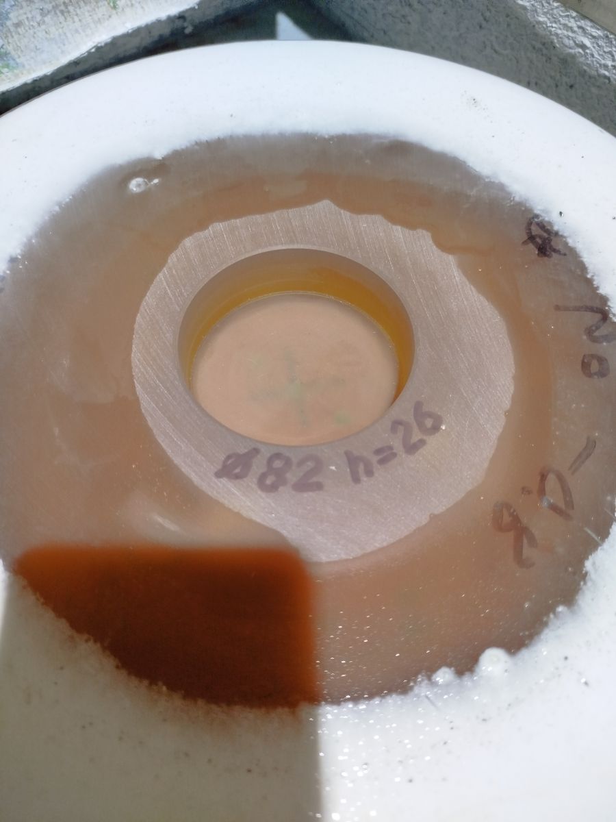

Работа над зеркалом помаленьку ведется. Сделано центральное отверстие, за которое будет осуществляться крепление зеркала. Также пришли элементы будущего каркаса, алюминиевая кастрюлька :smile: и квадратный профиль 25х25 толщиной 1.5мм. Спец софтом я не владею, производил расчет в онлайн калькуляторах. Получилось при прочих равных квадратный профиль показывает лучшие характеристики чем круглая труба.
