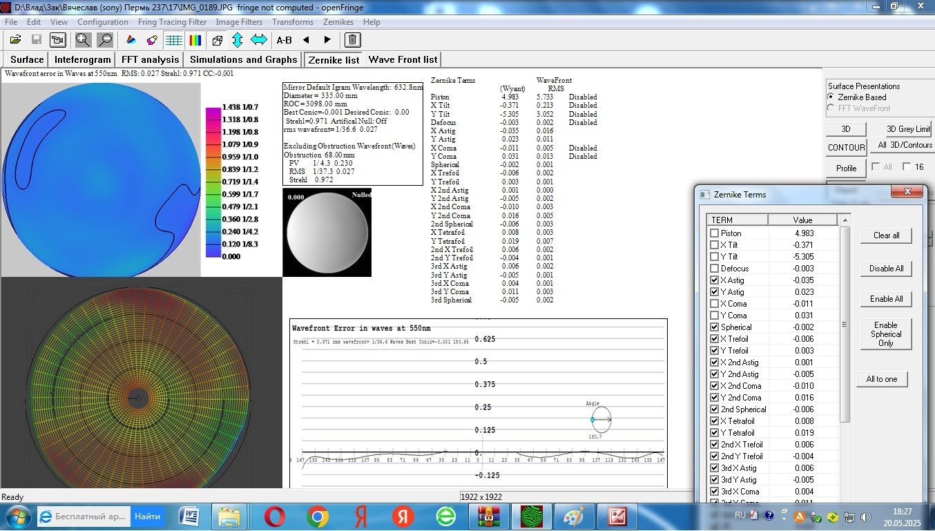

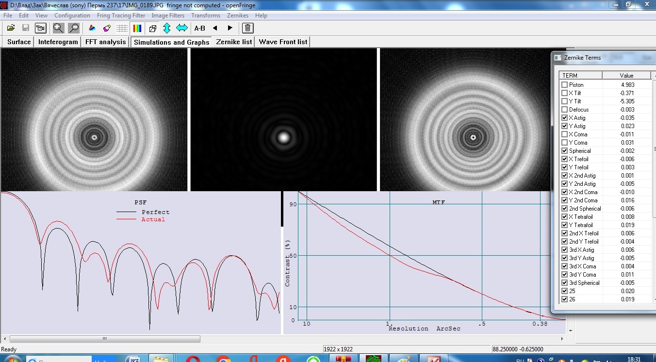

Зеркало готово, едет на алюминирование. Параметры на фото.
Re: Проект: Астрограф на ситалле 14" -2
нормально получилось, всего 15 мм потерялось от диаметра
