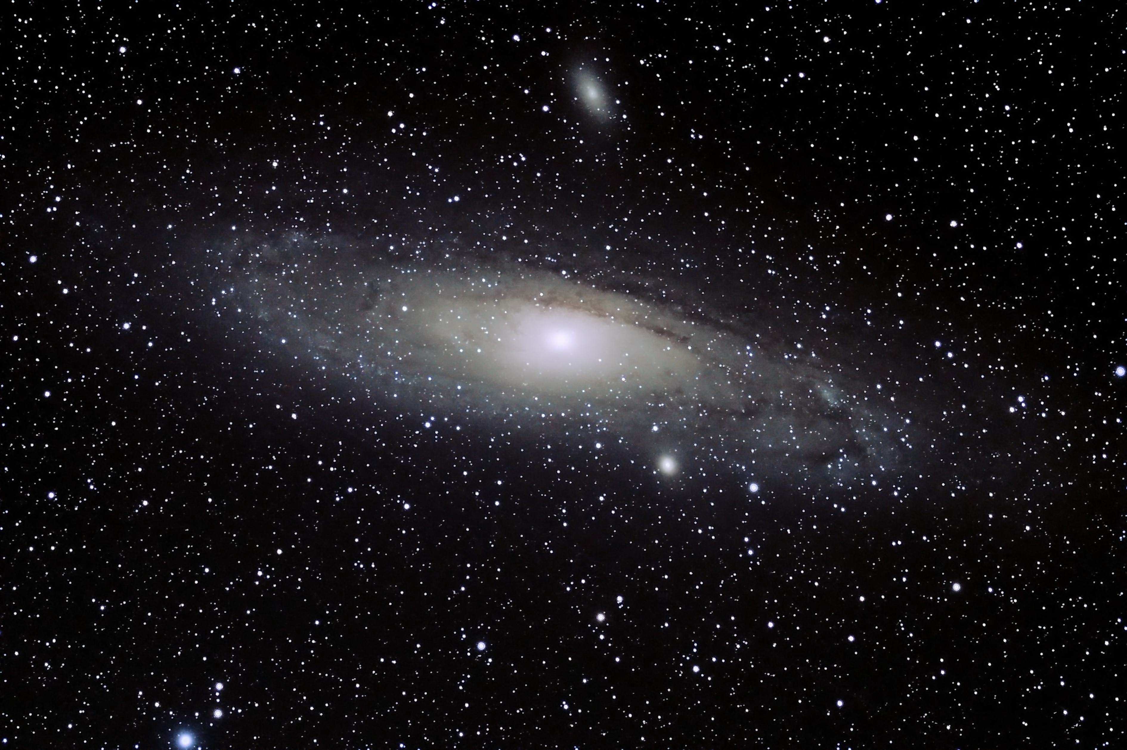

ZS71 11x4min 12x2min 4x1min ISO 800 Canon 600 CG5 автогд.

Если смотреть в полном разрешении то весь снимок в каких то артефактах сжатия. И в какой части света производилась съемка?

Наверно перестарался с шумодавом. Съёмка производилась в 35км от Перми.
Re: Галактика М31 - "Туманность Андромеды"
артефакты наверно от сильного сжатия jpeg файла, а вот синюху я бы поубавил.VIQ писал(а):Снимал в августе.

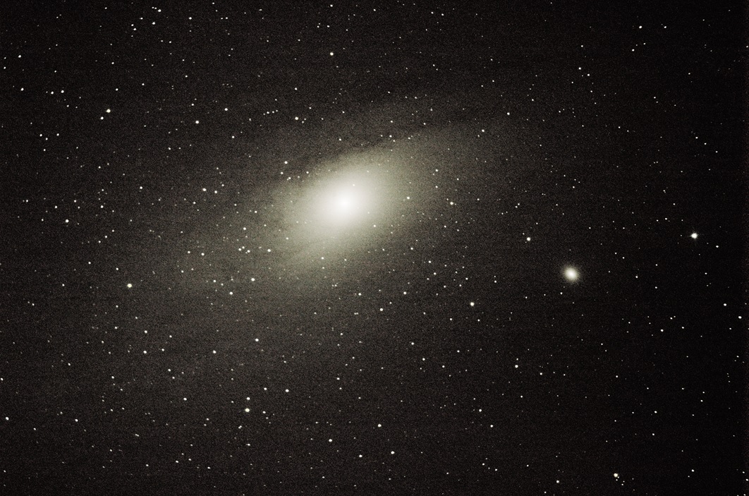

Позавчера 12.09.2020 около полуночи впервые пробовал снять м31 в 5км от закамска вниз по каме, камера Canon EOS 550D + телескоп SkyWatcher BKP 150/1000 на eq3-2 без гидирования, съёмка в прямом фокусе, 16 кадров по 30c + 12 дарков, диафрагма 3.5, ISO 1600, сложение в DSS. Подскажите какой выдержки можно добиться без гидирования? Я так понял, что при длинной выдержке результат значительно лучше чем при серии по 30 сек к примеру?
На eq3-2 с фокусным 1000мм потолок скорее всего 30 секунд при приемлемом количестве брака. При этом должна быть точно выставлена полярка, плюс есть зависимость какой участок неба снимается. Вблизи полярной звезды требования к ведению ниже, а если снимать в южной части неба, ближе к горизонту, потянутые звезды появятся даже при меньшей выдержке.NightiHunter писал(а): ↑14 сен 2020, 16:23Подскажите какой выдержки можно добиться без гидирования?
Снимать с длительными выдержками конечно предпочтительней. При съемке фотоаппаратом с короткими выдержками шумы съедают все мелкие детали. Применительно к М31 сигнал лучше набирать 5-10 минутными кадрами с ISO800.

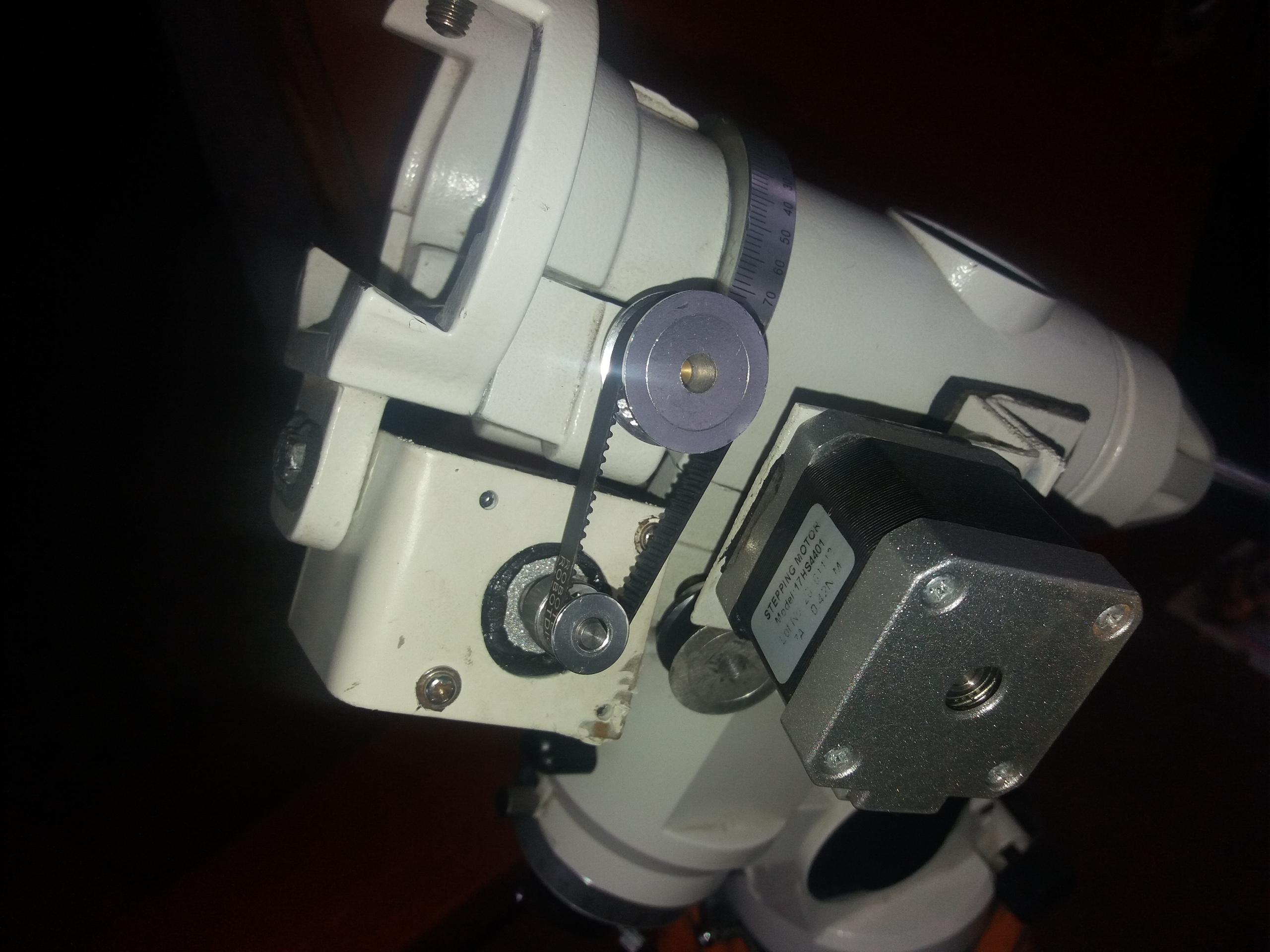

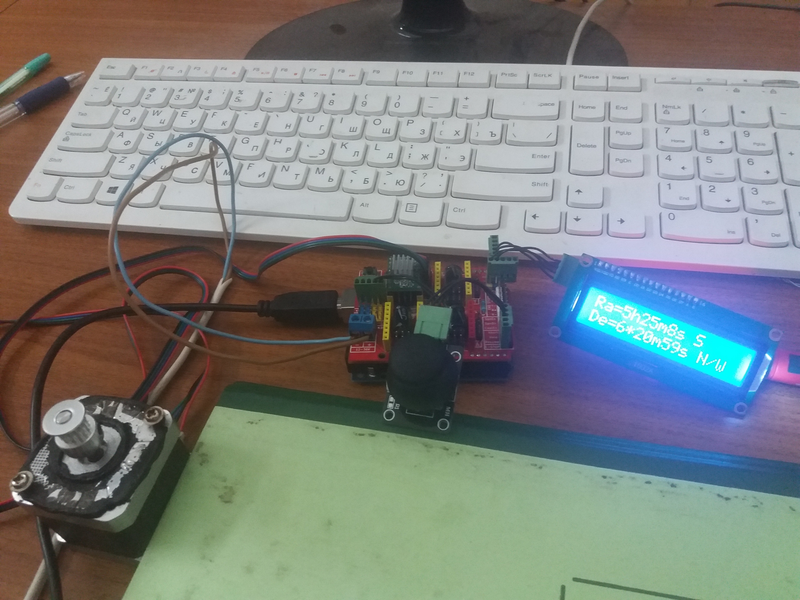

У меня самодельная моторизация на шаговых двигателях и ардуинке с джойстиком и GOTO с управлением из стеллариума, редуктор ременной
