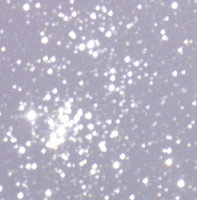

Чтобы не прослыть сказочником (8 мин на EQ3 без гидирования ) привожу две фото, Exif не порезан, снимал комету Yi-Swan.На одной фотографии с 2 минутной выдержкой ядро кометы, на второй 8 минутной часть скопления около которого она пролетала. 100% кроп. Но конечно же самая ходовая моя выдержка это 1мин, и гидирование нужно хоть как, без него никуда.
