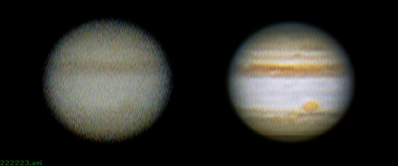

AutoStakkert несложная программа, голландца Эмила Крааикампа, позволяющая даже новичку в автоматическом режиме получать результаты чуть выше средноего. Это очередная складывалка, типа Registax и AviStack, по словам Эмила, оптимизированная под планетную съемку. Можно сказать что это регистакс-полуавтомат, который выдает наилучшее качество картинки при минимуме дёрганий настроек. На данный момент AutoStakkert понимает только черно белые ролики.
Что может эта программа? Ну хотя бы из такого неказистого ролика сделанного дешевой цифромыльницей получить относительно неплохой снимок планеты.

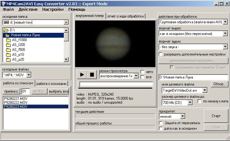

Что для этого потребуется. Для начала возможно придется конвертировать файл фотоаппарата в AVI. Многие мыльницы пишут в формате MOV. Для конвертации такого файла потребуется программа MP4Cam2AVI. Она позволяет без пересжатия преобразовать видеоролик в AVI. В использовании довольно проста, достаточно открыть директорию с файлом, выбрать нужный файл и нажать кнопку "старт".

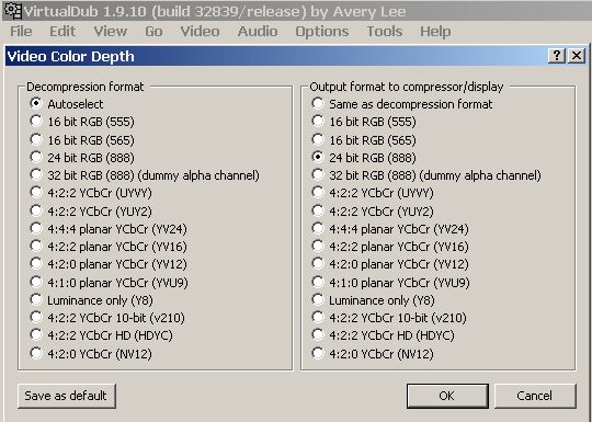

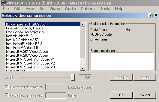

В VirtualDub нам нужны только две настройки. Выбираем в меню Video -> Compression -> Uncompressed что бы получить на выходе несжатый файл. И в этом же меню Video -> Color Depth -> устанавливаем глубину цвета 24 bit RGB (888)

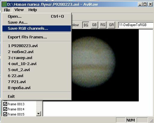

Работа в AviRaw так же не сложна. Достаточно открыть файл и потом сохранить его командой Save RGB channels.
В выбранной директории появятся три файла c соответствующими названиями для каждого цвета. Теперь их можно по одному загружать и обрабатывать в AutoStakkert
