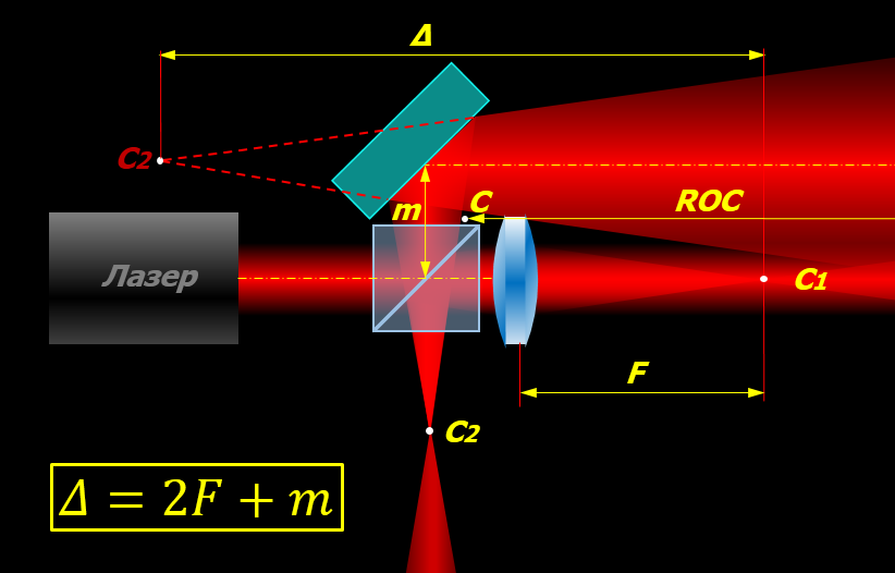

Вещь полезная - позволяет контролировать и тестировать астрономические зеркала.
Полезная ссылка : https://astronomy.ru/forum/index.php/topic,95390.0.html

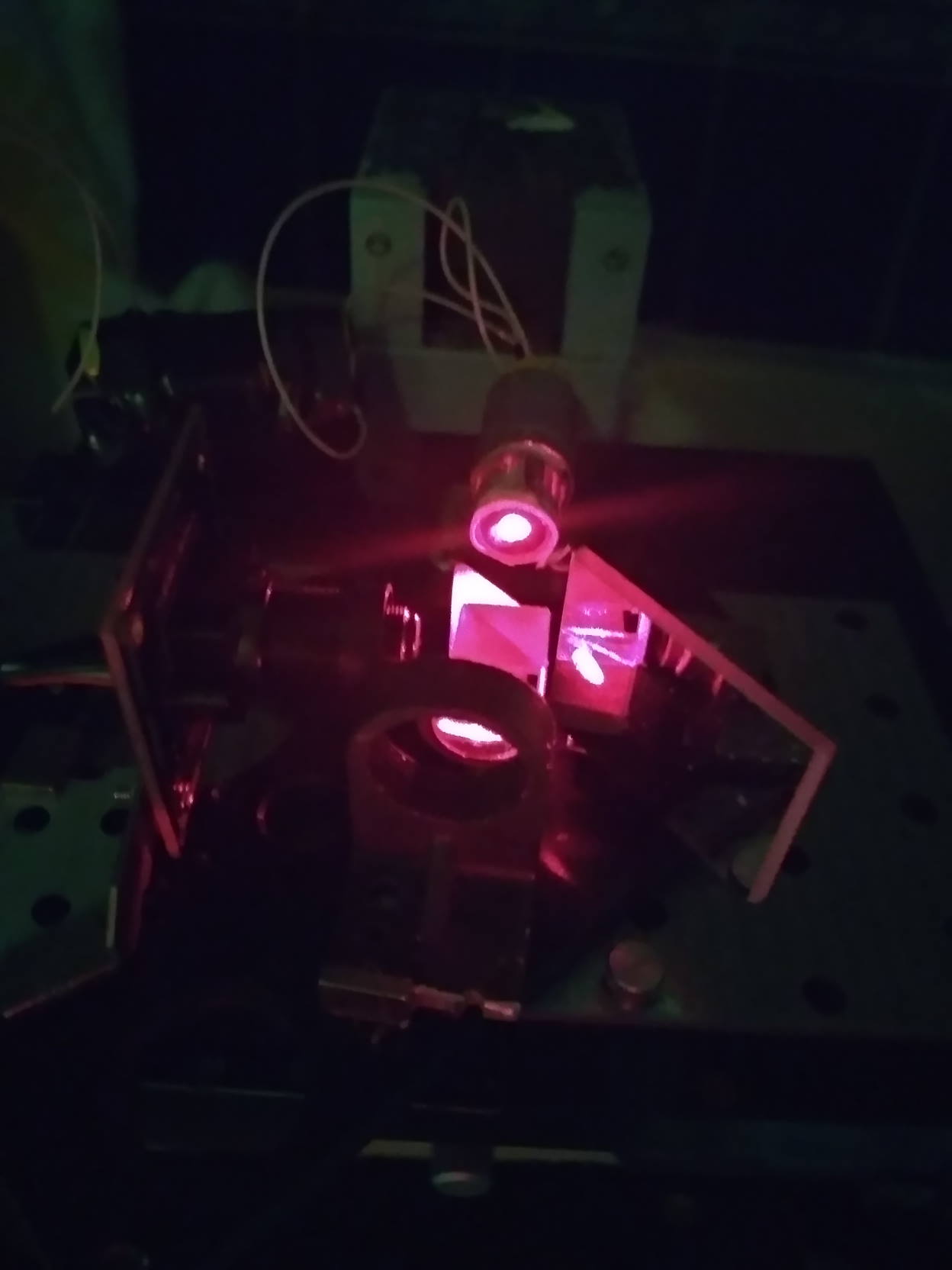

Моя реализация:

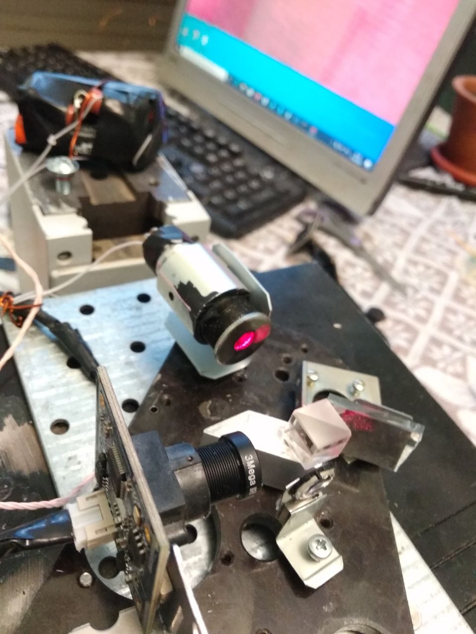

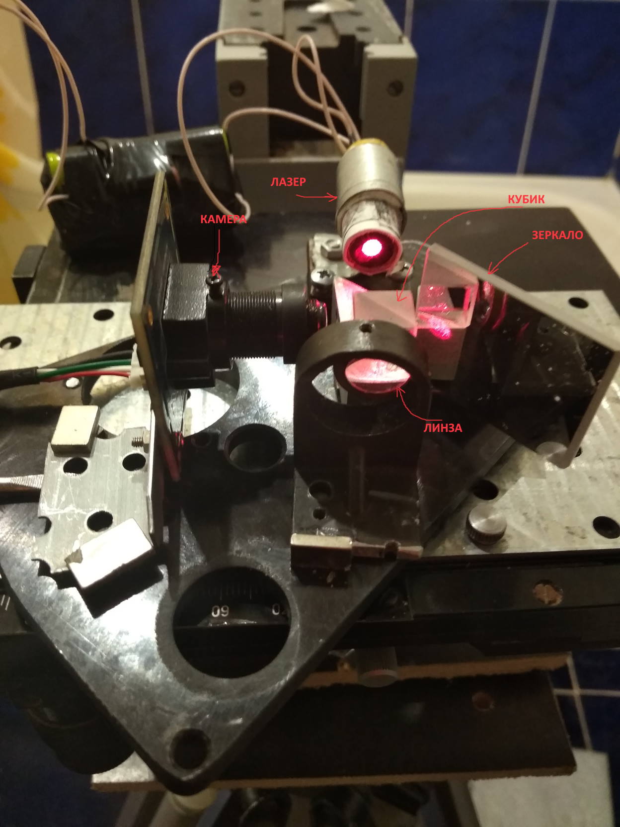

Все компоненты крепятся магнитами к пластине.
Это позволяет поворачивать и двигать их относительно друг друга.
Зеркало и лазер кроме того имеют подстройку угла наклона с помощью винтов.

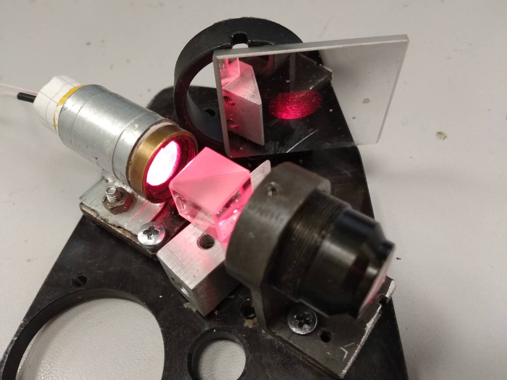

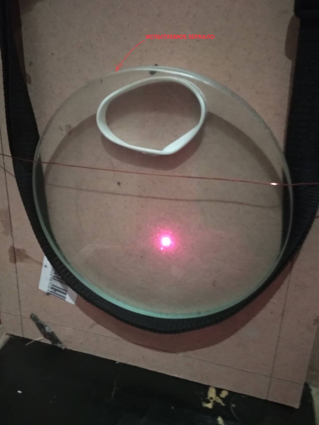

Практическая реализация
Работа происходит в темноте.
Зеркало на подвесе

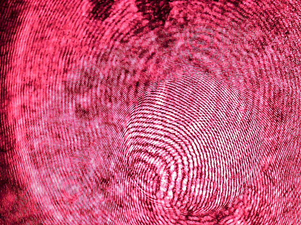

Вот такая бяка получается.
Пока не обсчитал, но видно, что много шума и мусора.

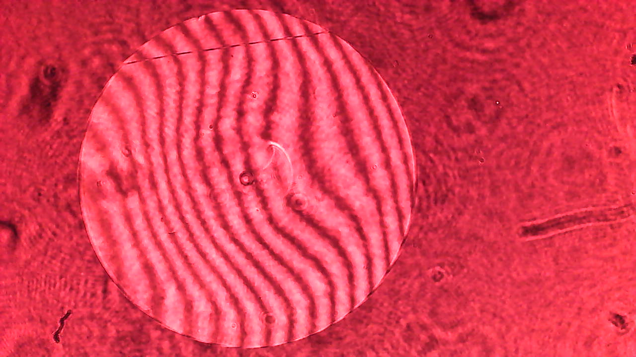

Это вырезанное в фотошопе изображение зеркала
Придется заказывать линзу и зеркало там же, где купил кубик.

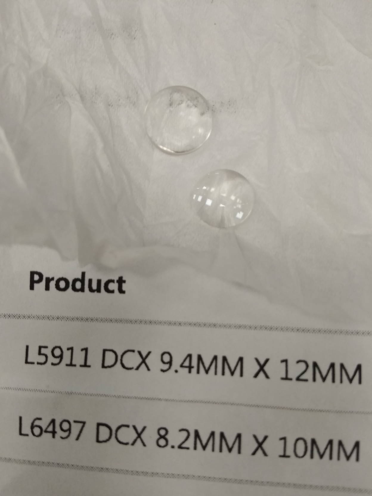

Приехали линзы из штатов с Surplus Shed.
более длиннофокусная просветленная, ее и буду ставить в интерферометр.

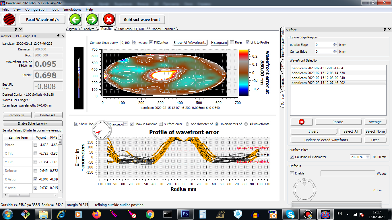

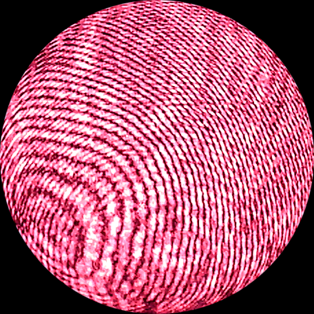

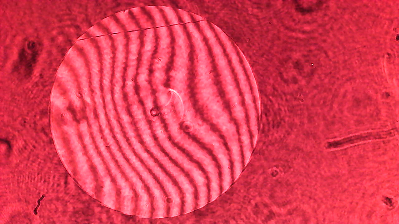

15-го февраля испытал зеркало из своего sky-watcher 8".
Получены результаты:

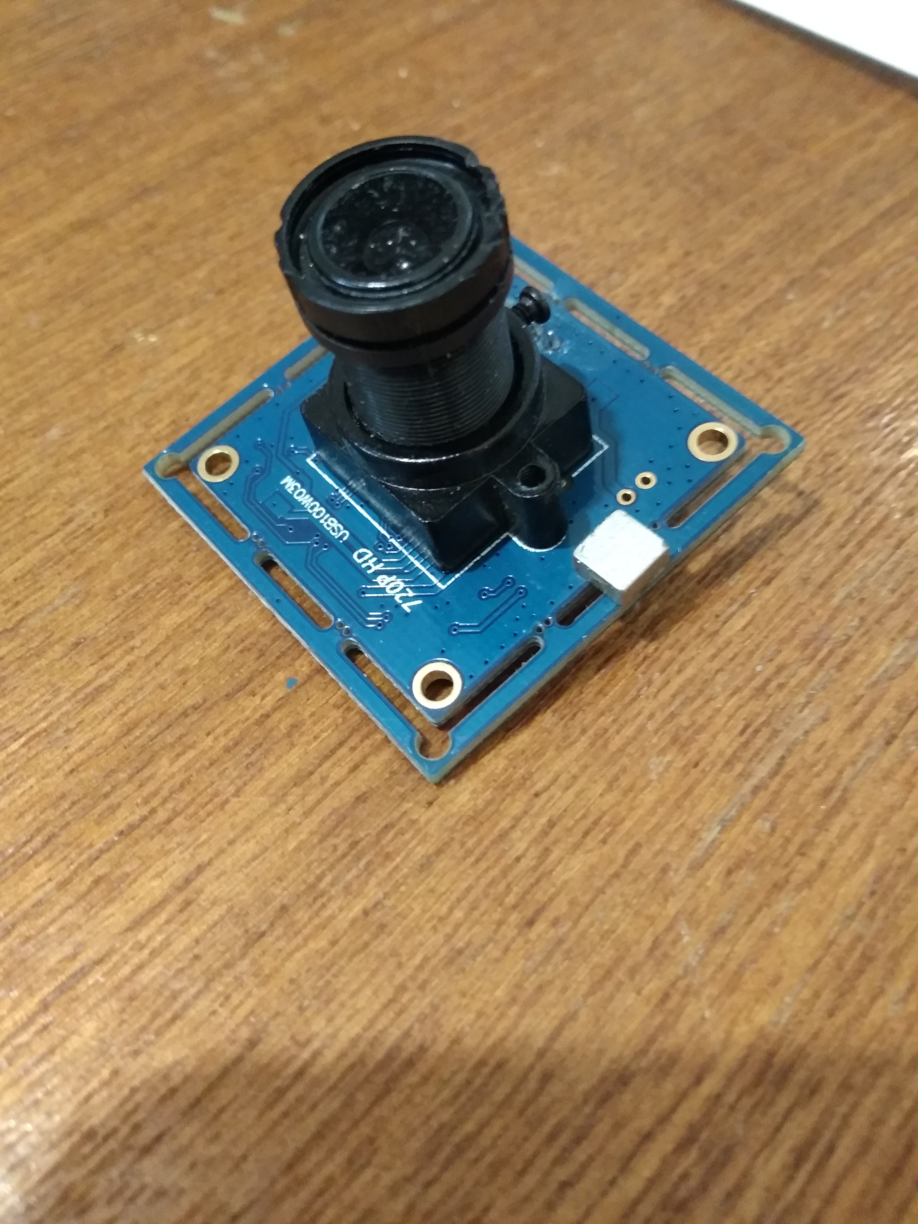

Вчера пробовал смотреть свое новое зеркало 350 мм/3.48 .
Зеркало не влезает в кадр камеры.
Я использую объектив 16 мм и стандартную ОЕМ камеру. . Срочно ищу подобный объектив с фокусным рассоянием 8-12 мм .
Может быть есть у кого-нибудь не нужный ?
На алике, я заказал, конечно, но приедет через месяц (
- Сообщения: 1755
Re: Интерферометр Баса
Временное решение такое. Прикрутил на морду объектива линзу с фокусом 3 см.
Общий фокус уменьшился до 10 мм. Просто повезло с оптической схемой объектива.))

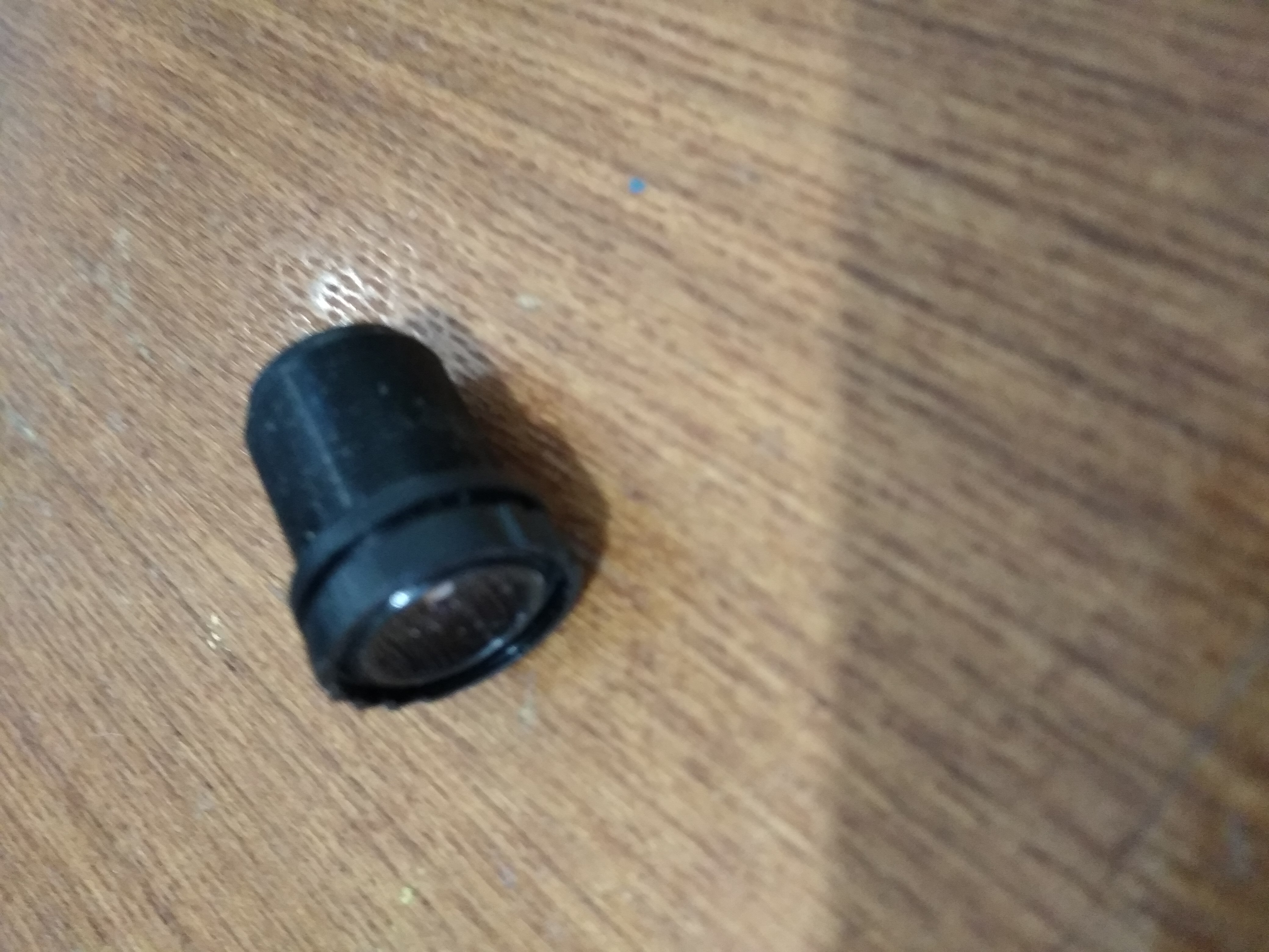

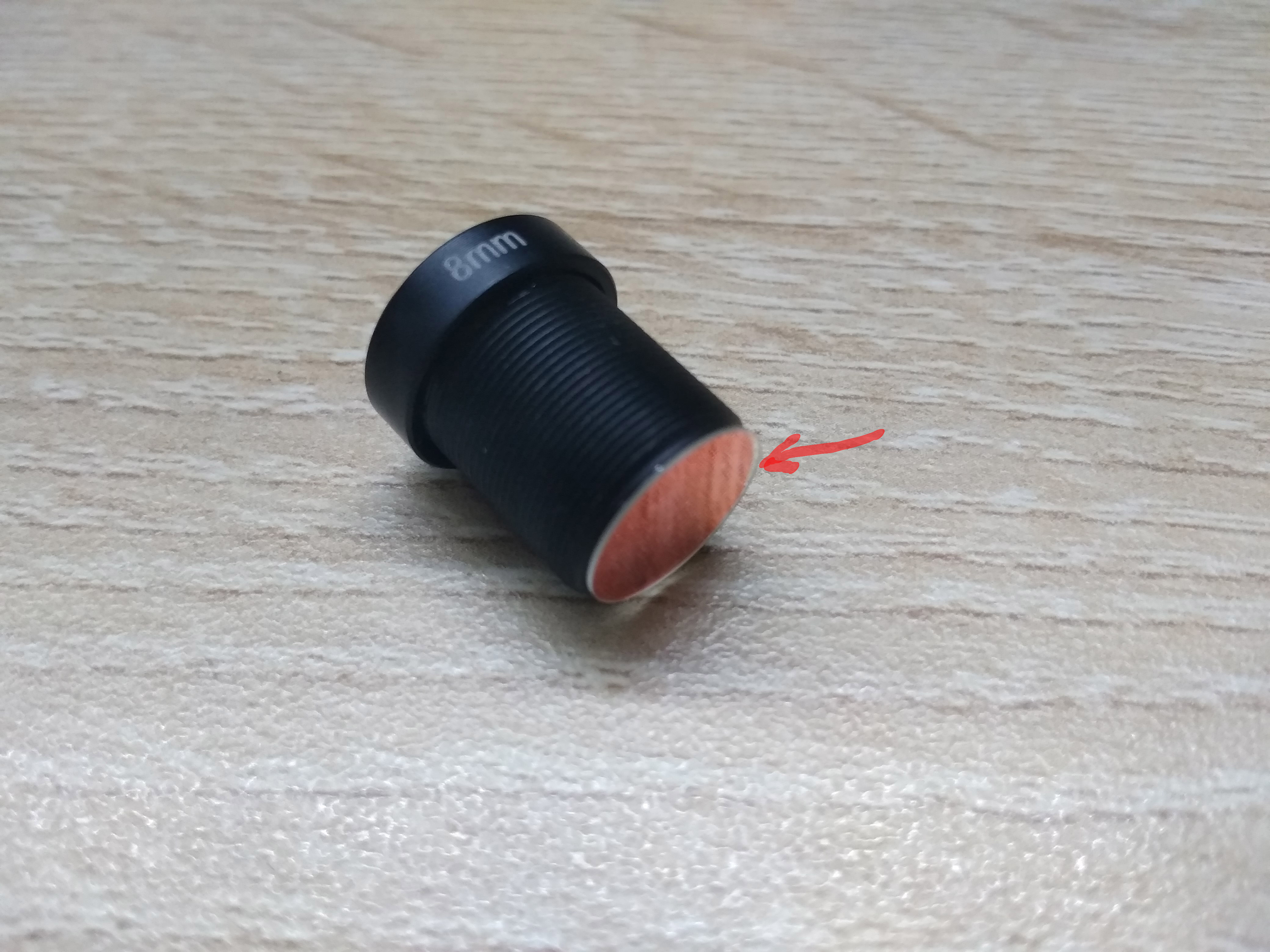

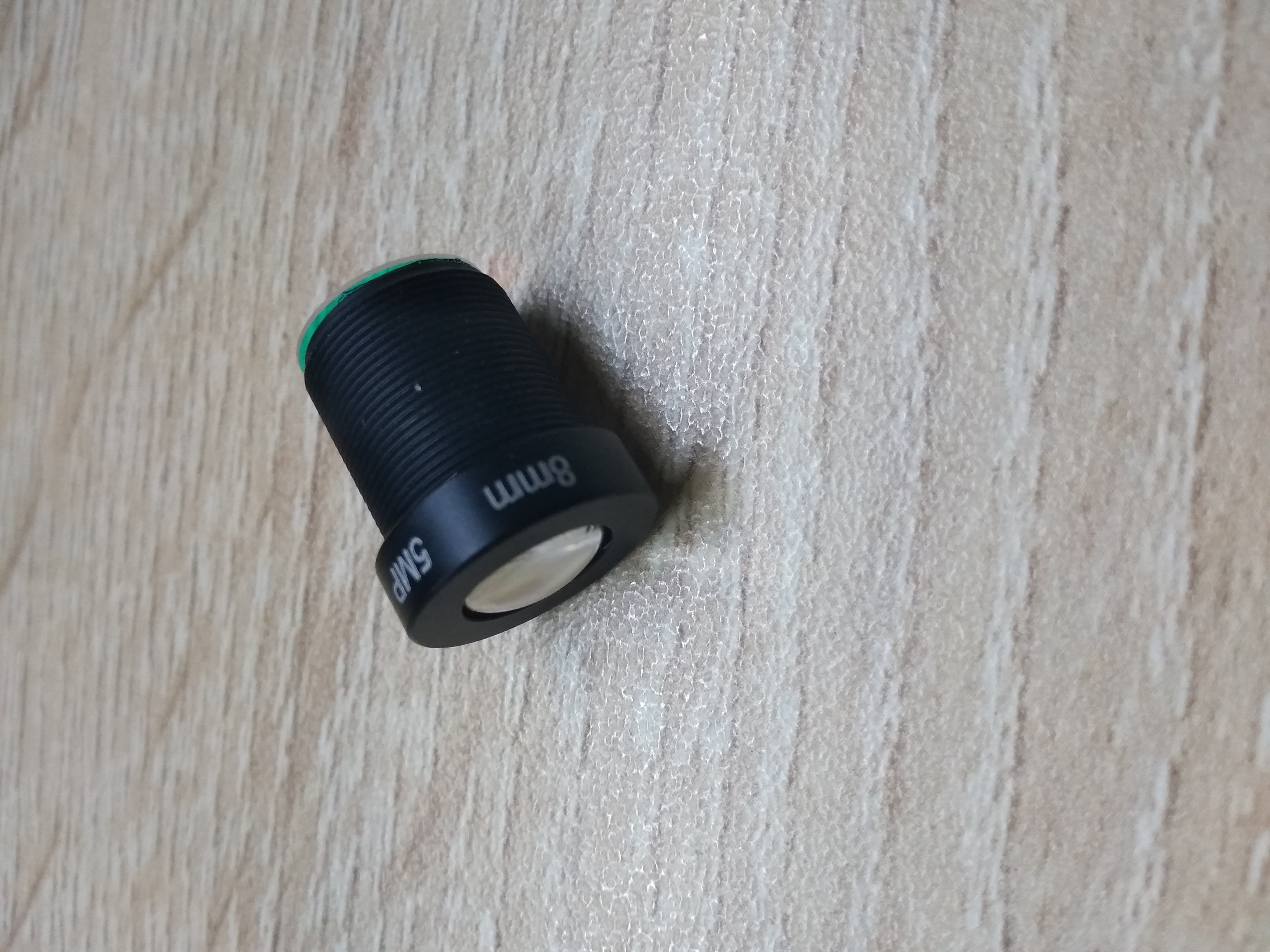

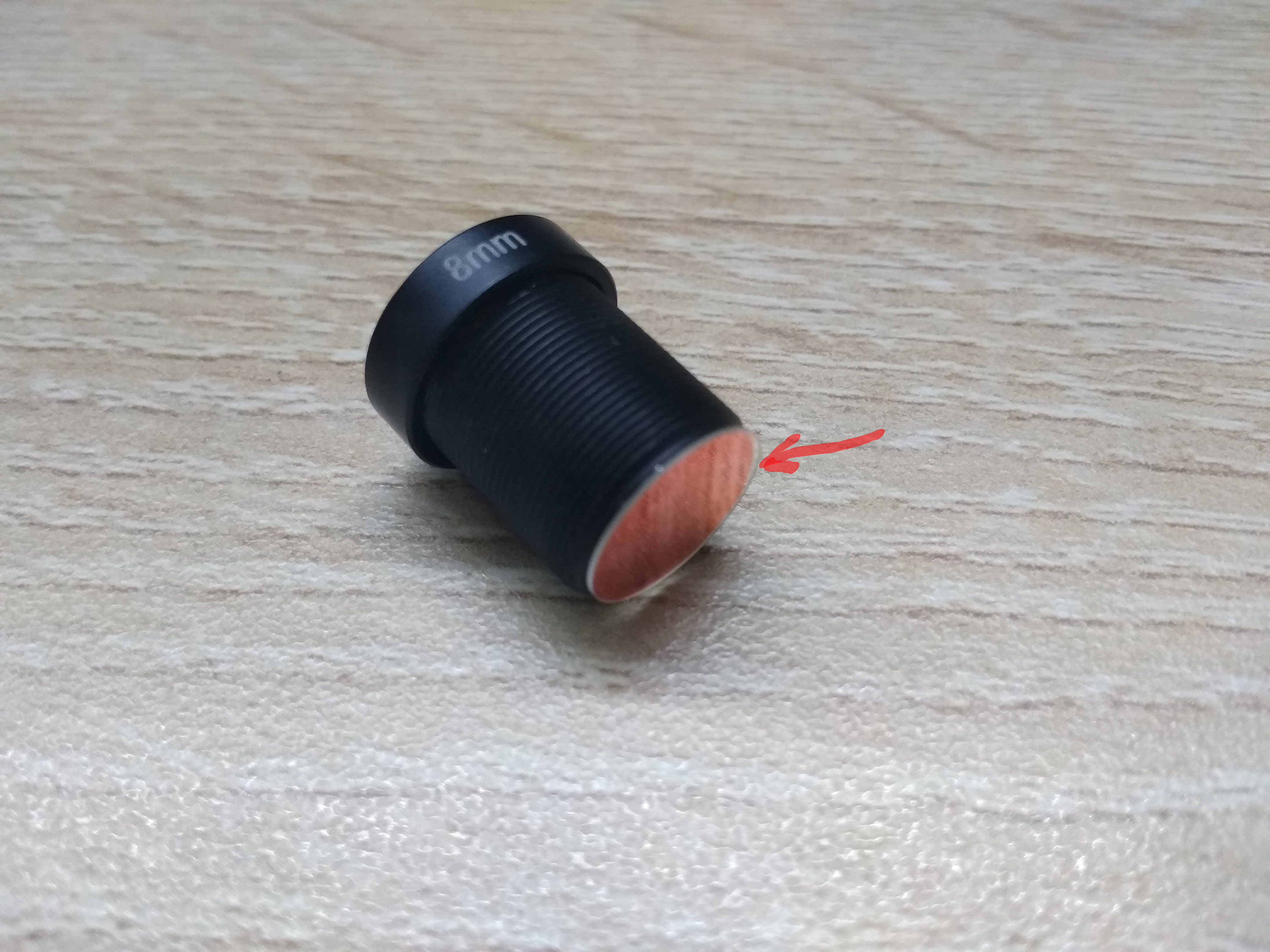

Приехал объектив 8 мм с алика. Фильтр ИК наклеен криво, боюсь он не даст нормально завинчивать сабж.
Придется спиливать, если что.
В итоге с трудом вкрутился.

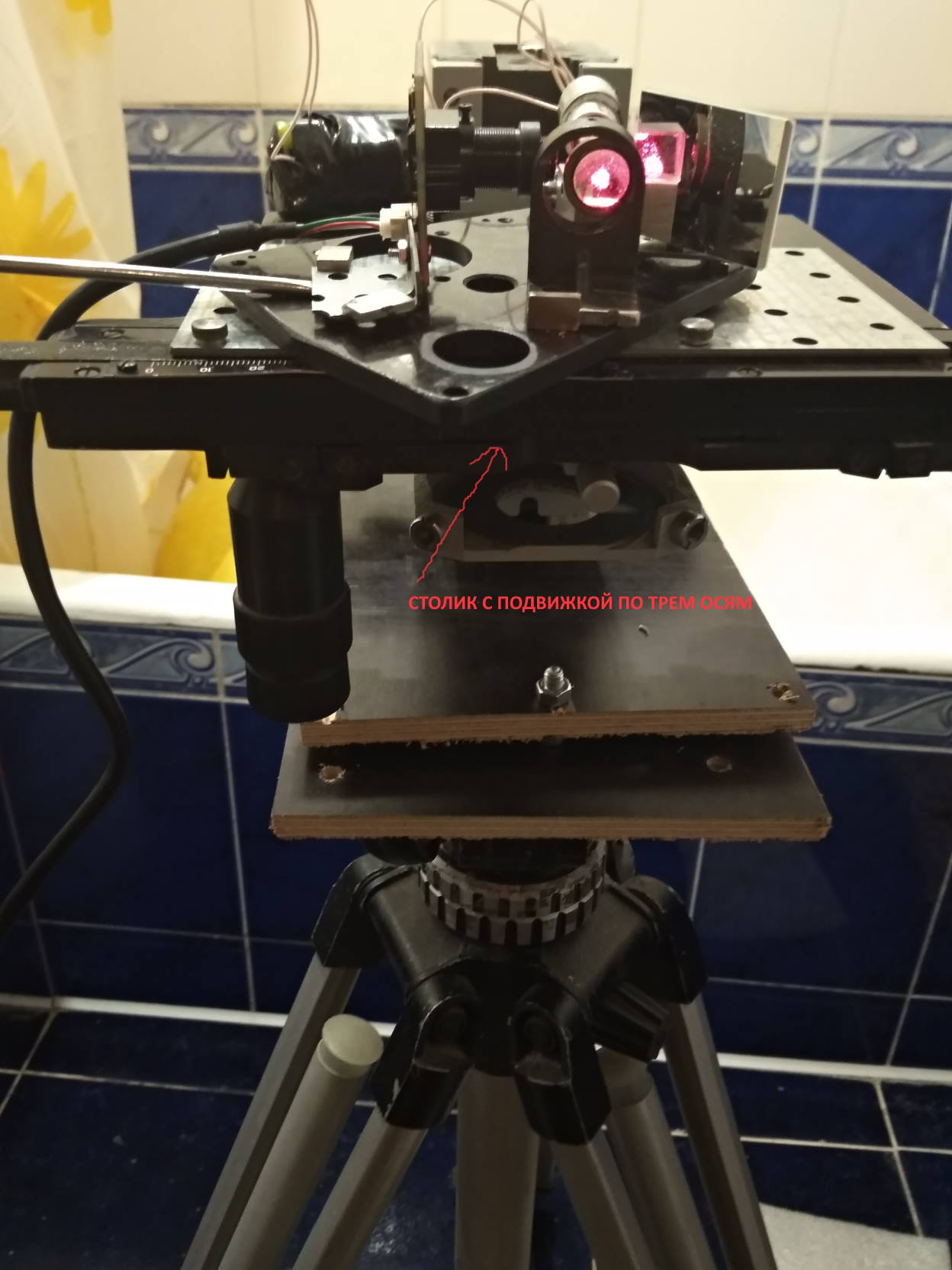

- Сообщения: 1755

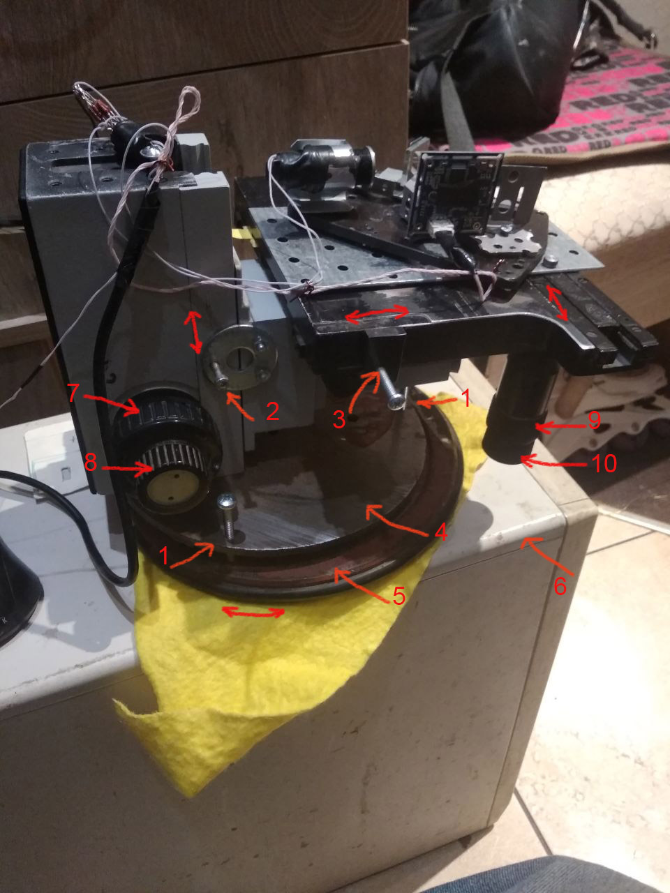

Последние изменения в конструкции.
Теперь прибор стал более -менее удобен в работе. Изменения и дополнения в конструкцию (см на фото) .
1 - регулировочные винты установки по горизонту (3 шт)
2 - Винт фиксации по вертикали.
3 - Винт фиксации по фокусу.
4 - Стальной диск-основание.
5 - Диск от гантели для жесткости.
6 - Корпус старого тяжелого системника от компьютера на резиновых антивибрационных ножках .
7- Ручка перемещения по вертикали.
8 - ручка точного перемещения по вертикали.
9- Ручка перемещения по горизонтали ближе-дальше.
10 - Ручка перемещения по горизонтали вправо-влево.
Между 5 и 6 вискозная салфетка. На ней прибор плавно может поворачиваться вокруг вертикальной оси и
двигаться к/от зеркала.
