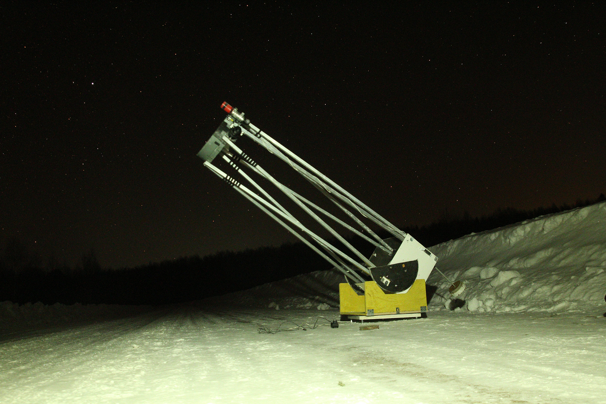

Продаю свой самодельный добсон 16".

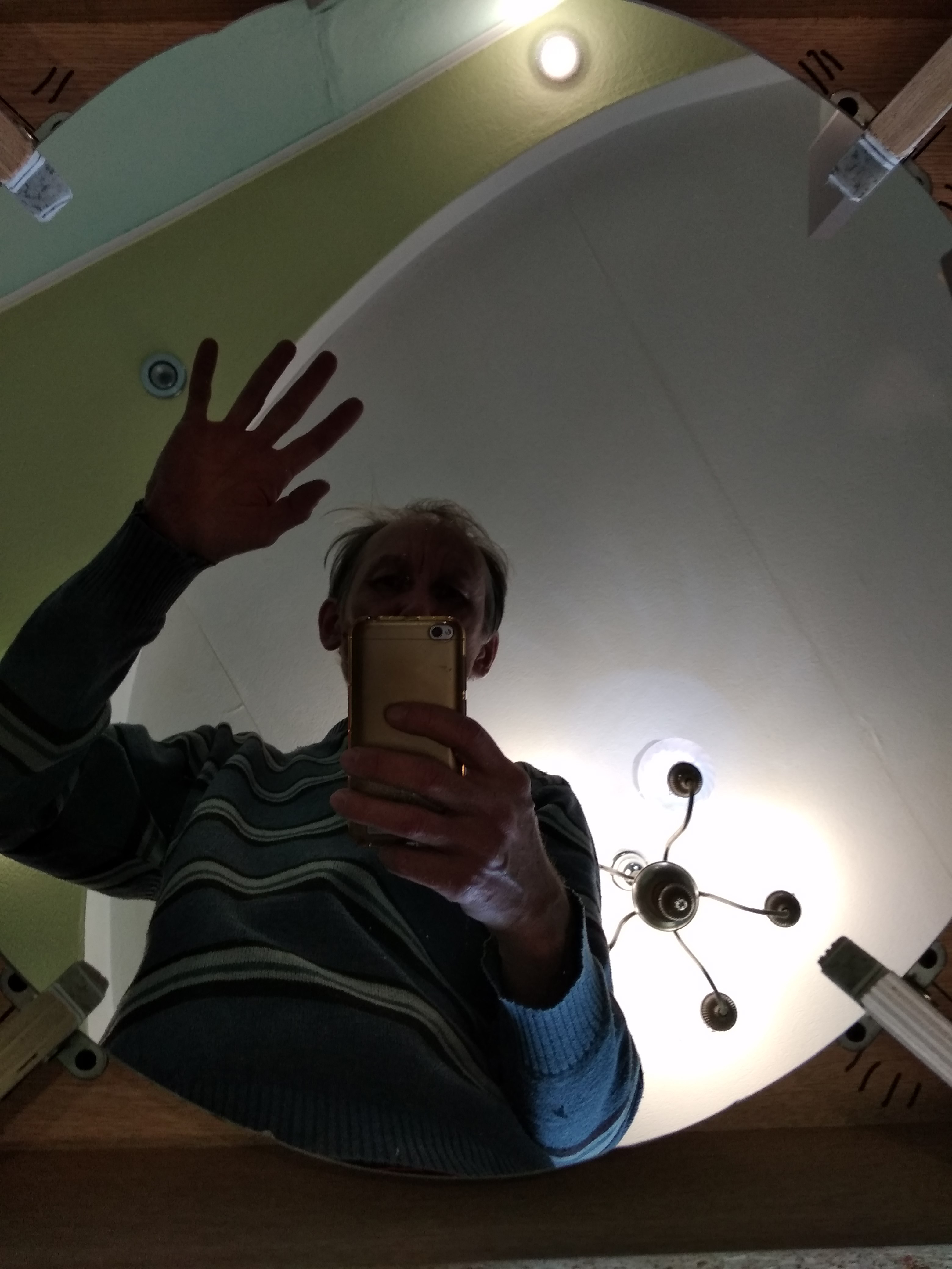

Зеркало спеченное из 5 дисков обычного стекла (по характеристикам близкое к К8).
Делал его товарищ karabas из Пензы.
Заготовка практически не имеет внутренних напряжений.
Толщина 38мм.
Фокусное расстояние 218 см.
Световой диаметр 401 см.
Относительное отверстие 5.4
Покрыто алюминием без защиты. Покрытие в принципе держится,если не елозить по нему пыльной тряпкой, до 15-20 лет.
Но если есть охота, можно перепокрыть с защитой в Ейске , я могу договорится.
Штрель больше, чем 0.8

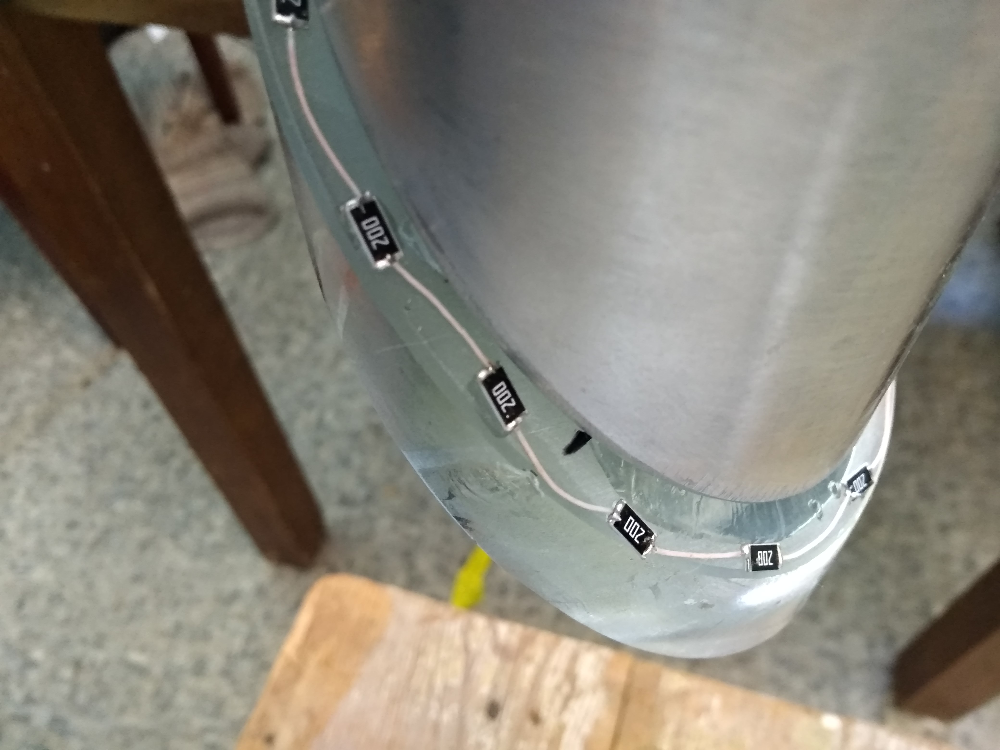

Сделан обогрев зеркала.

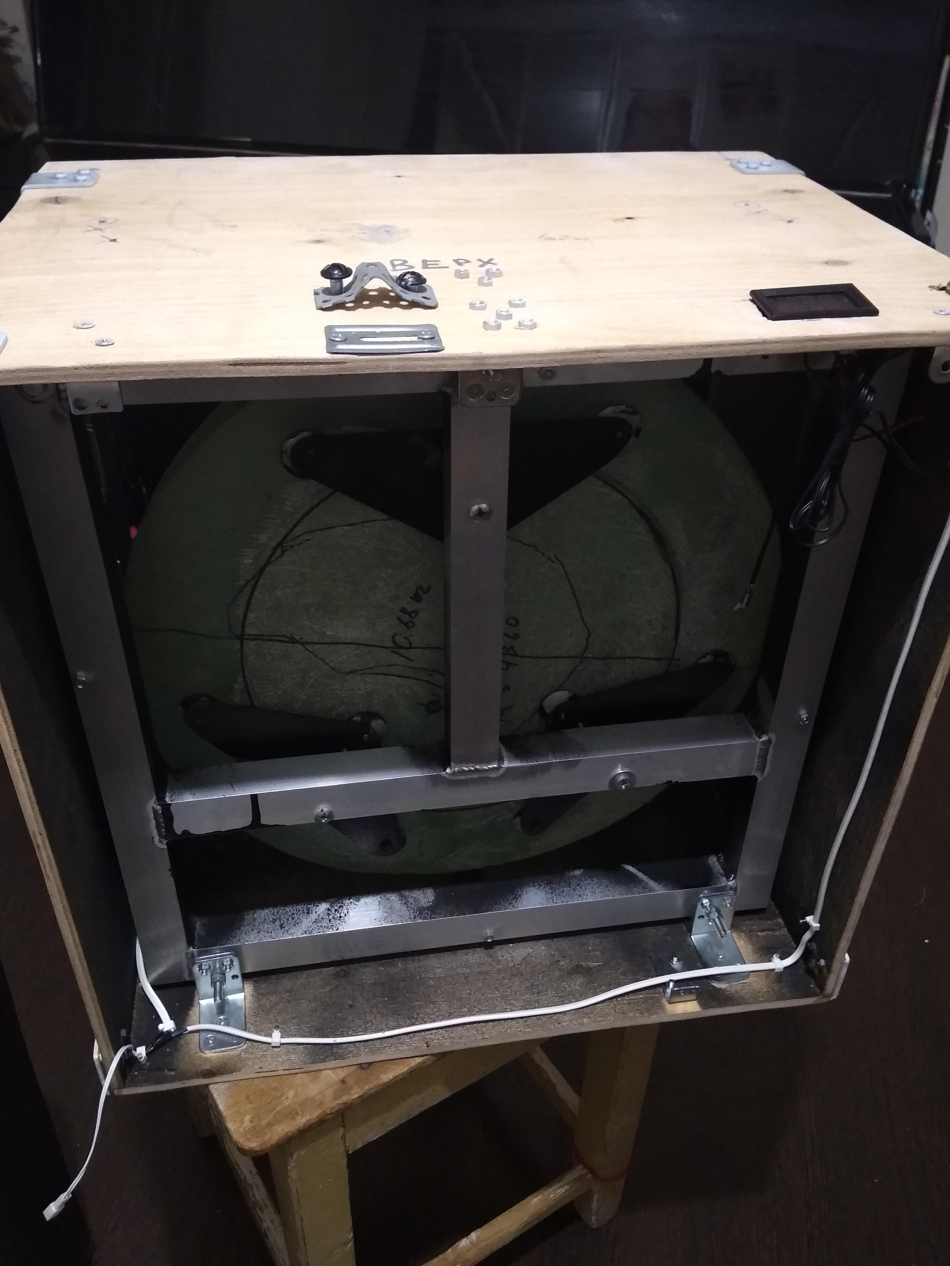

Зеркало разгружено на 9 точек по торцу и на трос по боковой поверхности.
Зеркало смонтировано на алюминиевой раме с возможностью юстировки тремя винтами.
Корзина оборудована термометром, измеряющим температуру зеркала и внешнего воздуха.

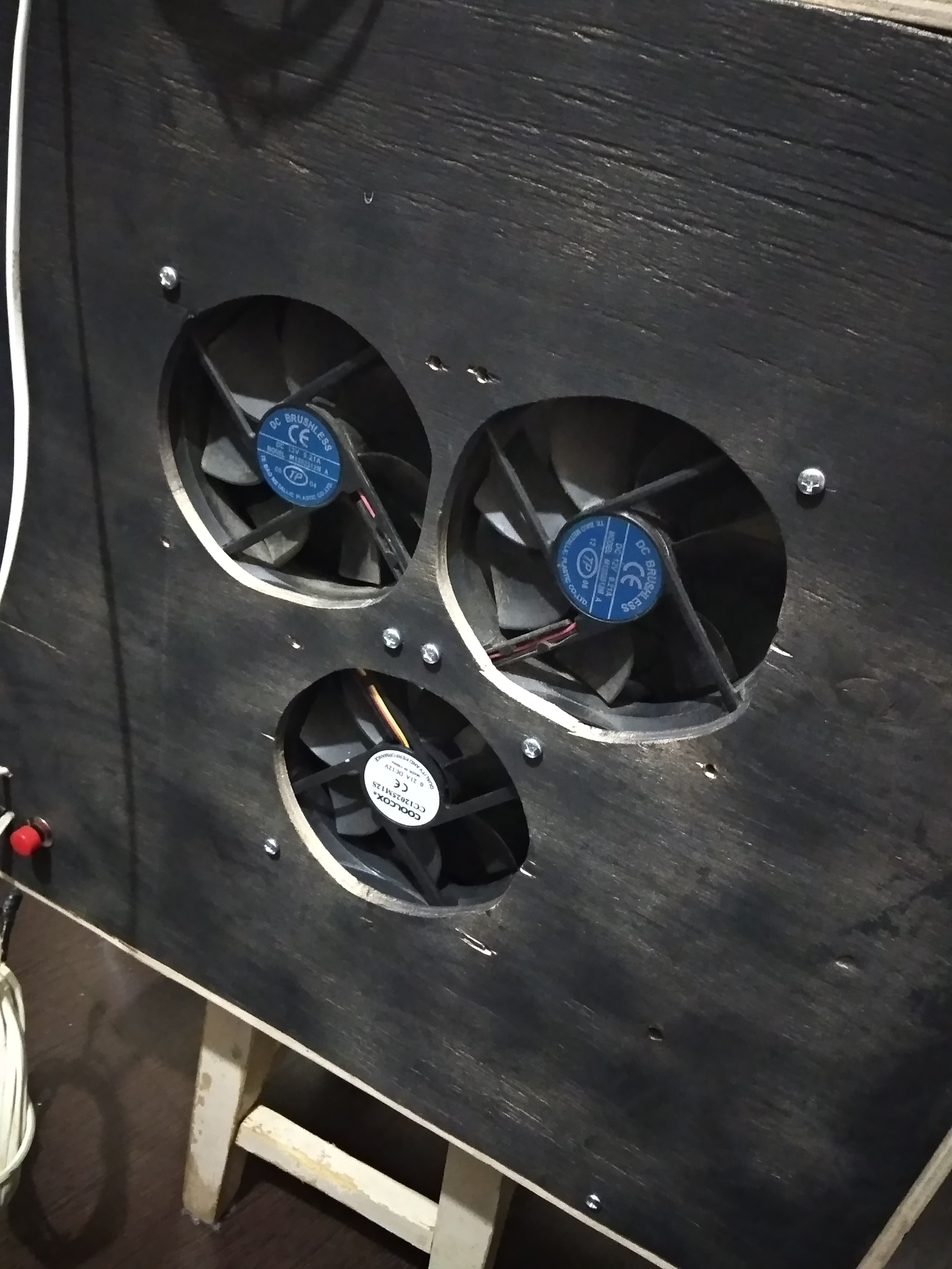

Сделан выдув воздуха сзади тремя вентиляторами и один вентилятор дует на поверхность зеркала.
Питание всего оборудования от источника 12 вольт 3 ампера.
Фокусер 2" реечный.
Вес корзины в сборе 18 кг.
Общий вес телескопа ~ 40 кг.
Перевозится в хэтчбэке легко: корзина и верх на заднем сиденье,
ферма на крыше или вдоль салона.
История изготовления телескопа здесь
История изготовления зеркала здесь
В комплекте полный комплект телескопа:
Табуретка, пружинный амортизатор,
ферма из алюминиевой трубы 25х25х1.5,
корзина с ГЗ,
верх с вторичкой, фокусером и красным лазерным указателем (сделан из лазера DVD RW device).
Штанга для противовесов и пара противовесов по 2 кг.
