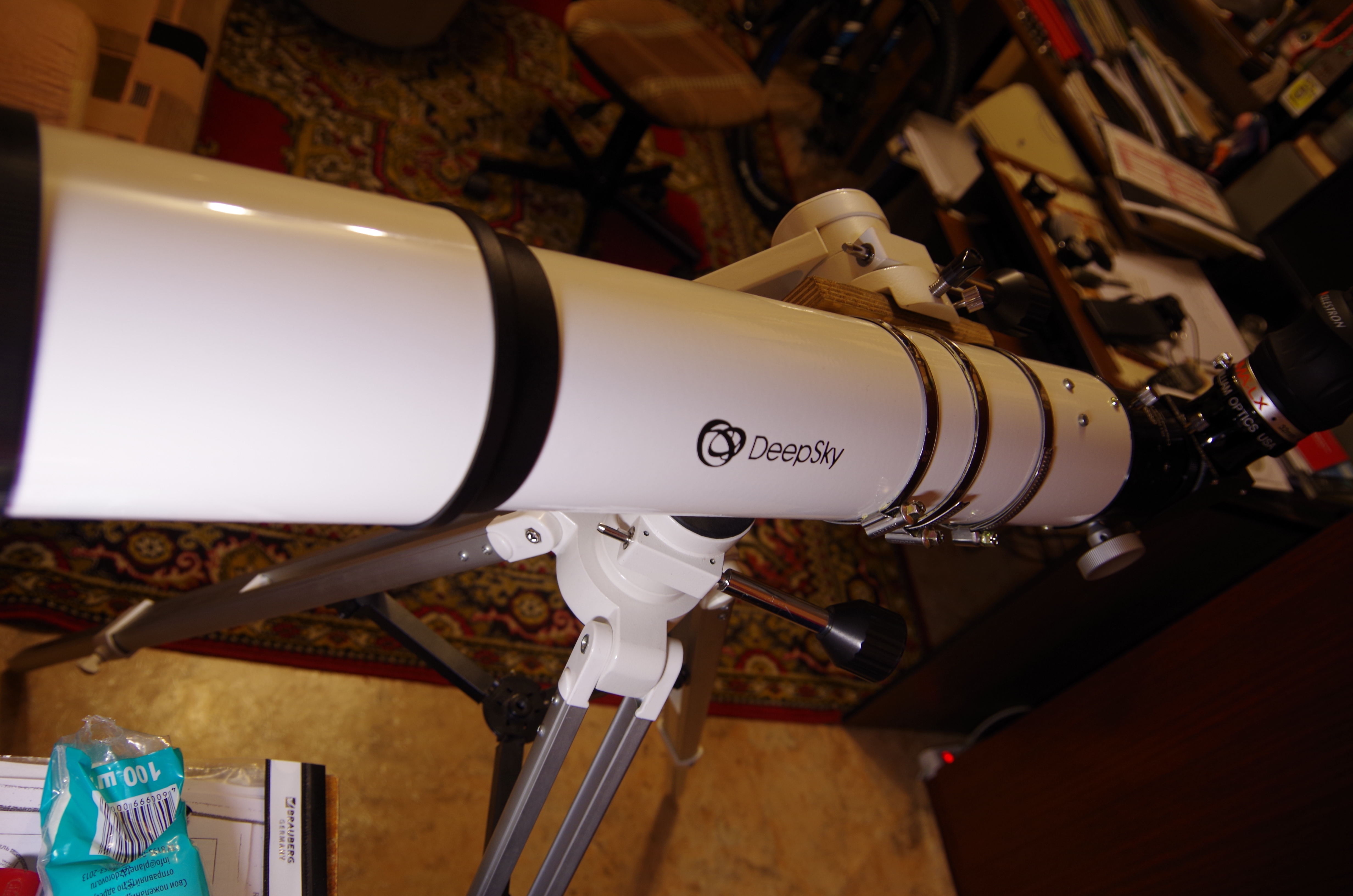

Новая игрушка для звёздовытканной чаши! :smile:
90/700
90/700

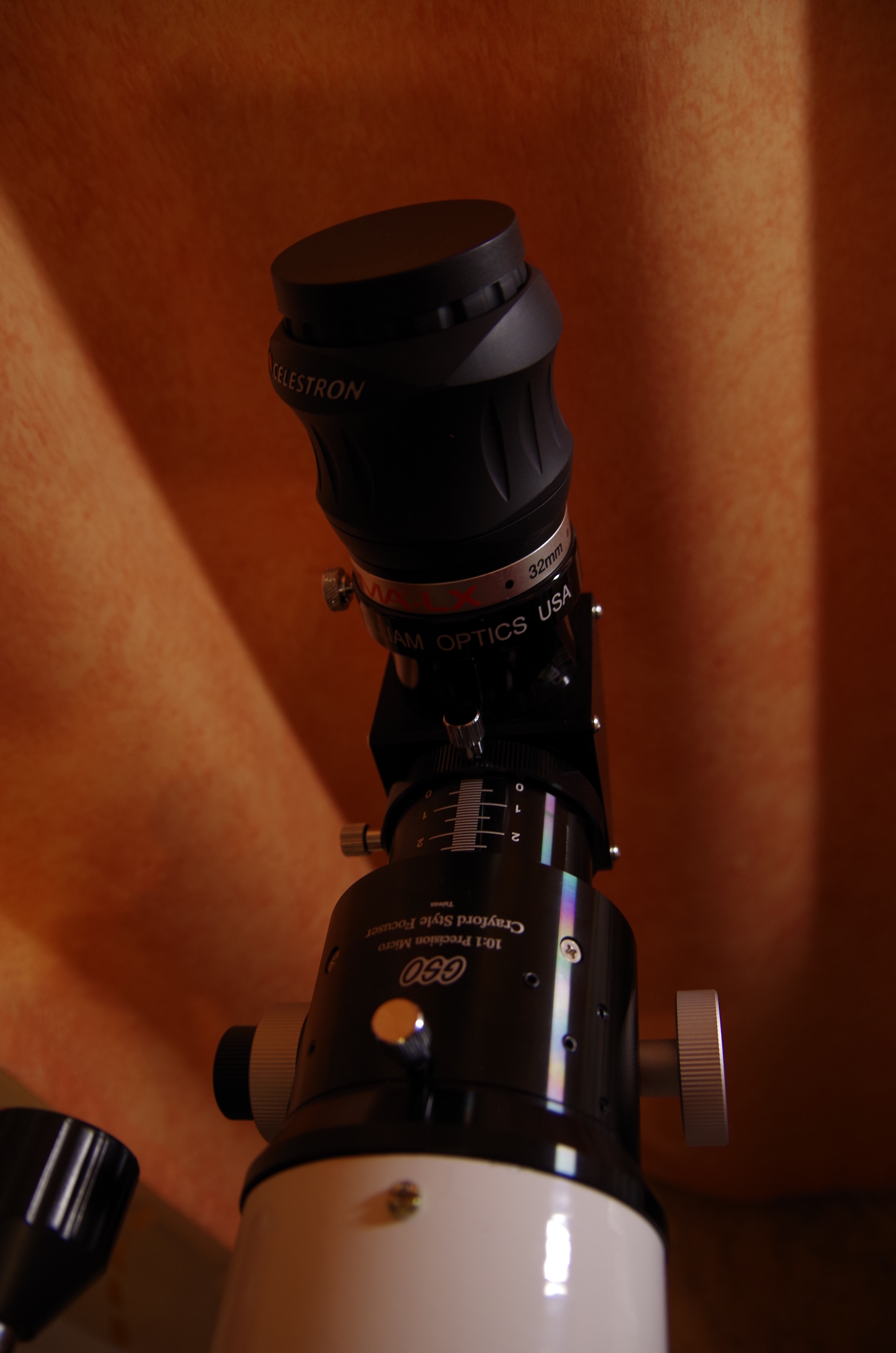

2" Crayford
2" Crayford
Осталось юстировку сделать и протестировать стекло. Если хорош, то делать ЛХ и кольца.

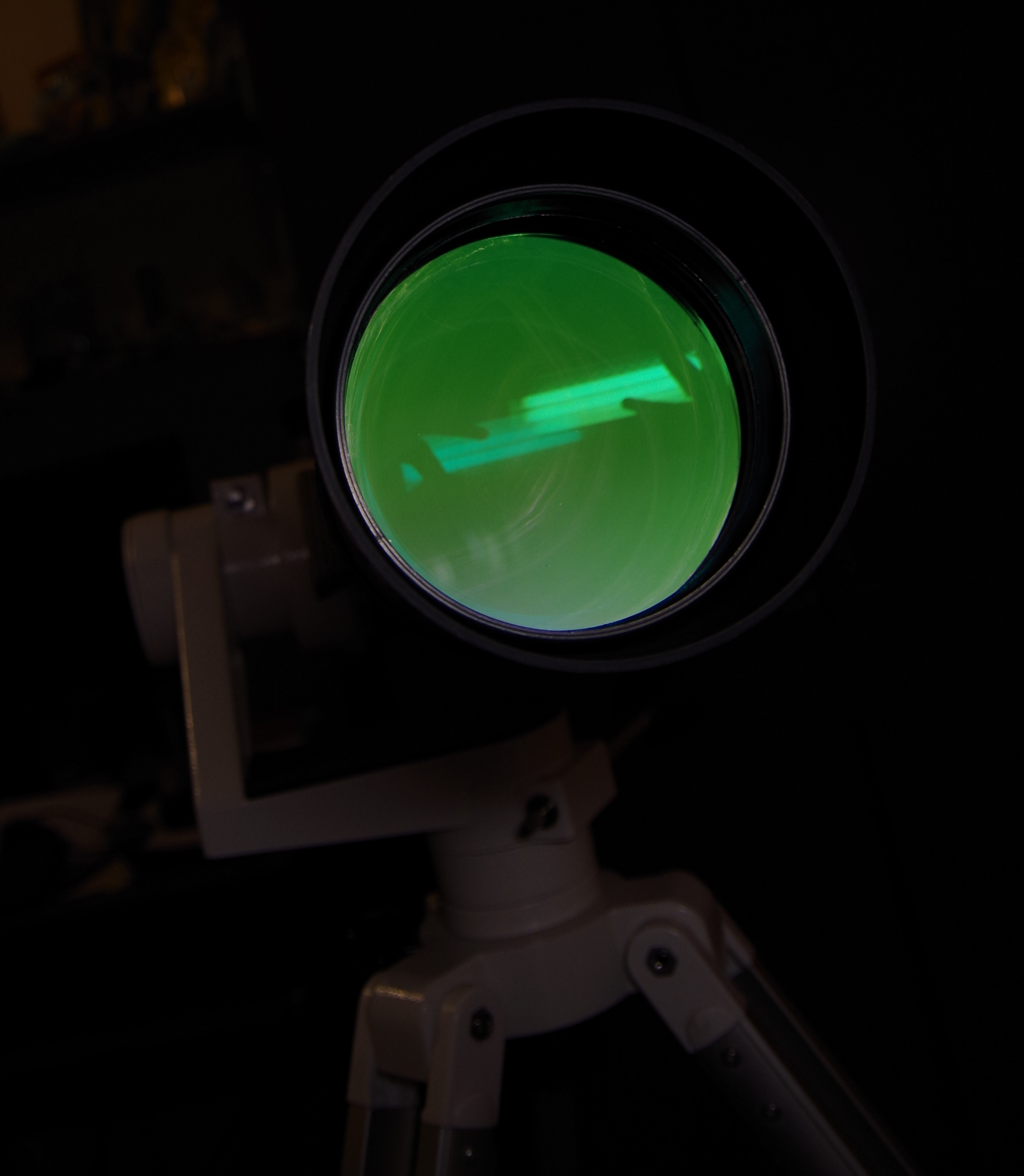

Учти, что оправа у 90/700 заклеена. Если захочешь юстировать, двигать линзы, то клей придётся отдирать. Клей заливают прямо в резьбу фиксирующего кольца, обычно с двух сторон.

Там не было клея. Спокойно широкое пластик. кольцо открутилось по резьбе. Там еще было кольцо, для воздушного промежутка, надеюсь толщина верно подобрана.
Нужно было промыть линзы. Слишком много грязи и мелких частиц попало при отпиливании трубы под фокусёр (Хотя и была вставлена заглушка из тряпки. Удивительно, алюминиевая труба!). Фокусное расстояние объектива не дотягивало до окуляра. Тут мне (астрономы любители) помогли ровно отпилить, разметить под отверстия, проточить кольцо крепежное у фокусёра под диаметр трубы.
Все поверхности линз в объективе просветлены (и тут удивление).
Так что теперь придется обязательно юстировать. Сажать трубу на EQ5 с приводом (что можно взять на время).
Существуют ли трубки 2" с резьбой под М42? Может быть получатся фотографии с него ... :dream:
У меня фотоаппарат Pentax k-30 (на аукционе случайно выиграл).

Xanter писал(а):Там не было клея. Спокойно широкое пластик. кольцо открутилось по резьбе.
Повезло! У одного из моих телескопов кольцо было заклеено, потом отодрано, потом забито обратно (поскольку резьба была испорчена), потом снова заклеено. Линзы в этом телескопе свободно болтались. Ещё у двух телескопов резьба была просто заклеена, её удалось отодрать.
Я бы не надеялся. Обычно, это кольцо надо стачивать. Проверь за- и до-фокалы.
Можно использовать переходник 2" -> 1,25" или удлинитель, но с ним может не хватить фокусировки. (У меня такой есть.)
