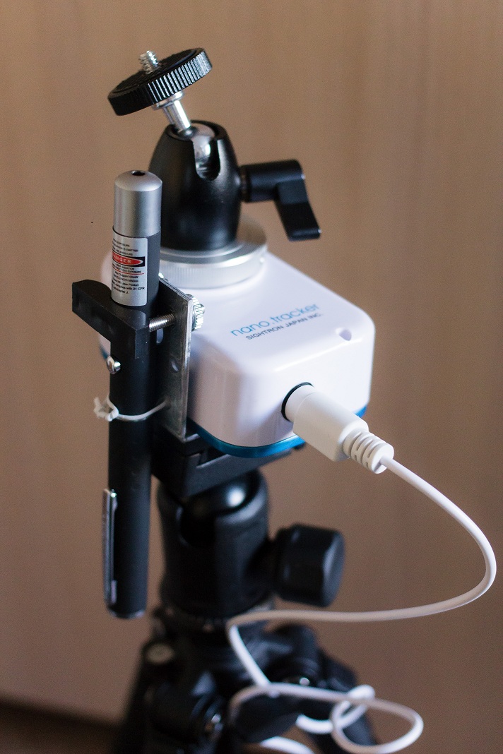

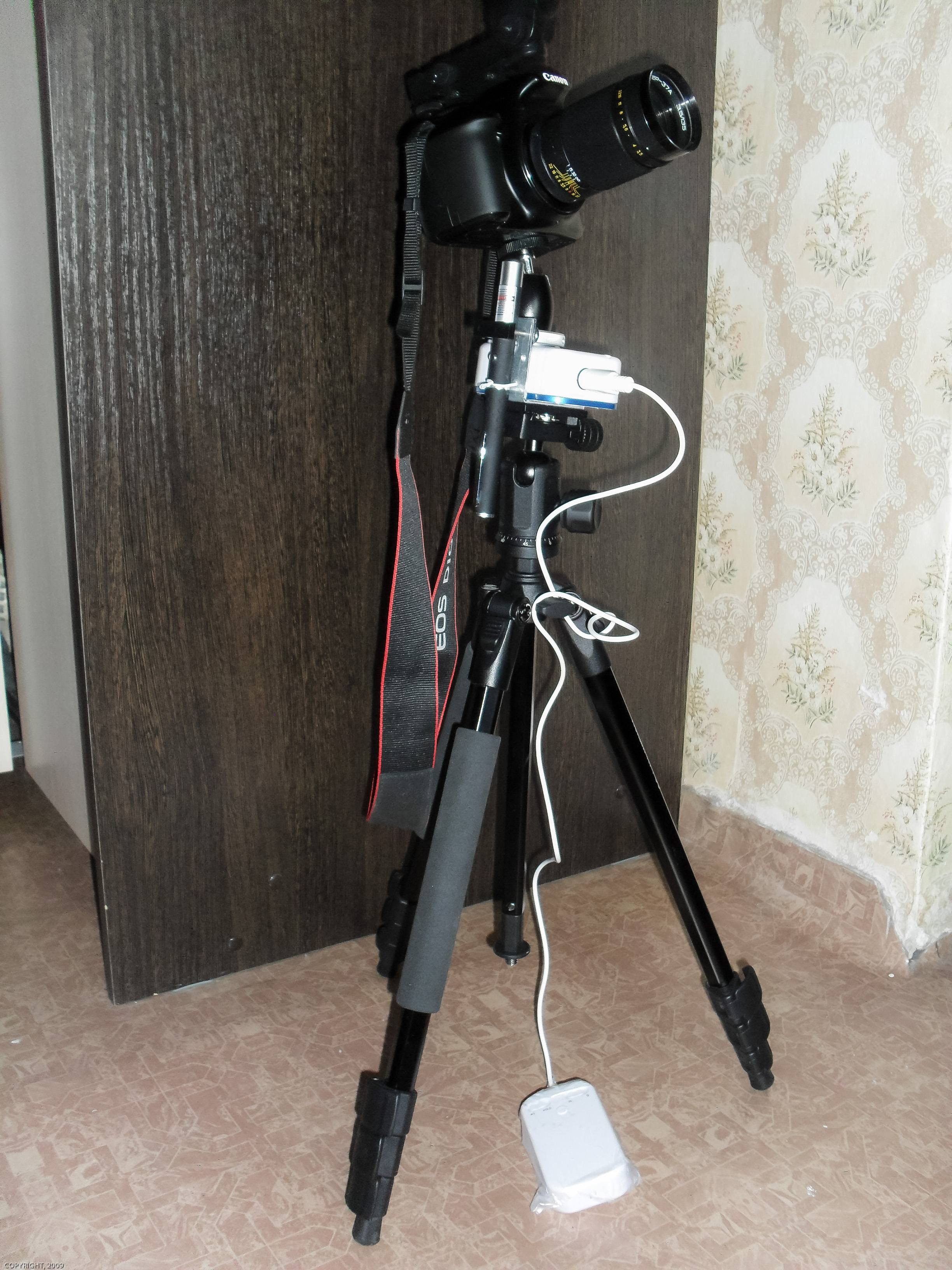

Напишу небольшой обзор про миниатюрный сетап для астрофото. Давно было попробовать простейшее астрофото, но беда в том что не очень люблю таскать тяжелые железяки. Вначале пытался экспериментировать с EQ1, но сетап на ее основе мне показался громоздким и неудобным для ее массы. В качестве легкого сетапа для фотографирования был выбран SIGHTRON Nano.Tracker одна из самых компактных на сегодняшний день монтировок для широкоугольной астрофотографии ее вес составляет всего 400 гр. Цена на нее в наших астромагазинах не устраивала, поэтому купил на японском амазоне через посредника Zenmarket , итого с доставкой стоимость составила 7900 что почти в два раза дешевле чем в наших магазинах.
В качестве штатива выбрал Rekam RT-P30, с удобной шаровой головкой, может нести массу до 3 кг. Штатив очень понравился, спокойно держит трубу DeepSky 90/500.

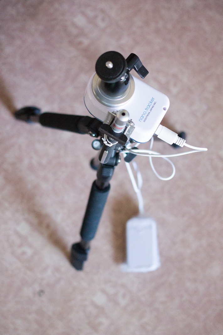

Также потребовалась простая шаровая головка и красный лазер 100 мВт для выставления полярой оси, так как через дырочку которая имеется в монтировке это сделать не реально. Красный лазер выбрал после чтения форумов, так как он менее чувствителен к низким температурам. В начале пытался лазер закрепить с помощью переходника с лазера на отверстие для выставление полярки, который заказал у токаря, но данная конструкция оказалась не работоспособной – был большой люфт. В итоге совершенно случайно удалось закрепить лазер с помощью уголка и крепления для искателя. Теперь наводка на полярную звезду стала довольно простой.
Первые испытания показали, что снимать на 135 мм бес смаза звезд можно как минимум 30 сек, больше выдержку пока не ставил. Пульт с батарейками чтобы они не потеряли заряд на морозе удобнее всего прятать в кармане. Выношу на улицу в руках штатив, в сумке собранный сетап на штативной площадке, на морозе остается только установить штативную площадку на штатив, настроить полярку, сфокусироваться и можно снимать.
Сегодня закрепил на фотоаппарат искатель с красной точкой, надеюсь это облегчит наводку, в противном случае буду думать об оптическом искателе или втором лазере.

Re: Обзор монтировки SIGHTRON Nano Tracker
Вот только проволочка в креплении лазера мне не понравилась. Лазер должен всегда вставать в жёстко фиксированное положение и должен быть отьюстированным. В его креплении желательно предусмотреть юстировочные винты.
- Сообщения: 530
Да, буду думать над винтами. Проволочка там практически не нужна, в верхней части крепление от искателя DeepSky плотно лазер фиксирует, кстати если у кого есть еще одно такое не нужное с удовольствием приобрету для более надежной фиксации
