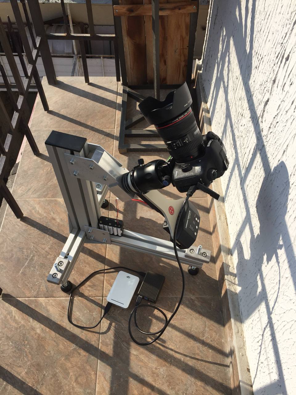

Первая версия.

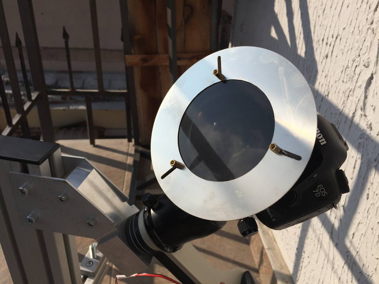

В результате нескольких месяцев мысленного проектирования я пришёл к следующему варианту (первая версия астрографа).

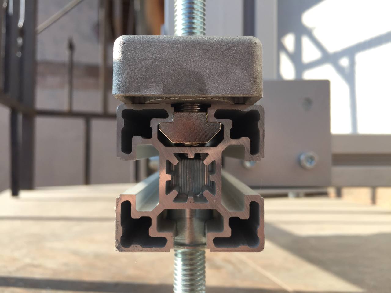

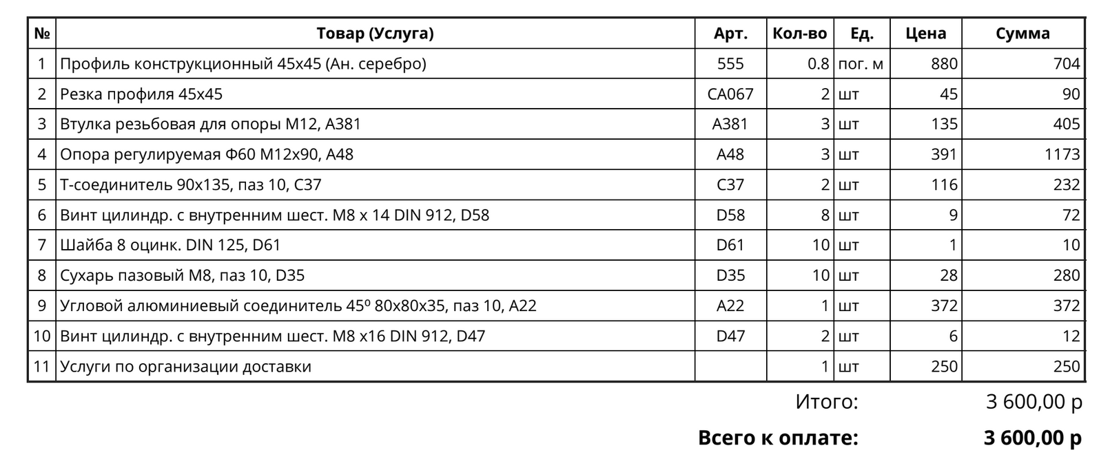

За основу был выбран 45-мм алюминиевый конструкционный профиль: два бруска по 400 мм. Бруски соединены между собой стандартными стальными пластинами, болтами и пазовыми сухарями. Эти детали были заказаны на сайте https://www.soberizavod.ru/. Для крепления опор в профиле были высверлены ответстия диаметром 17 мм и в них запрессованы втулки с внутренней резьбой 12 мм. Во втулки ввинчены опоры. Вращением опор можно точно выставить полярную ось. Однако оказалось, что втулки имеют небольшой люфт с опорами, во второй версии астрографа люфт был устранён.

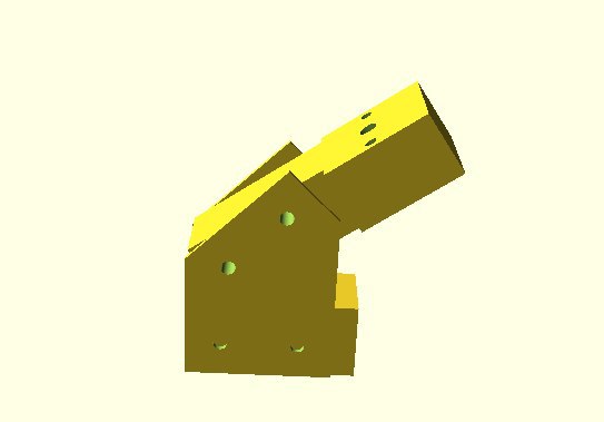

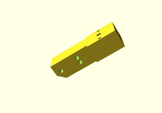

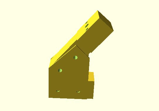

Экваториальный клин нерегулируемый, представляет собой сплошную фрезерованную деталь из алюминиевого сплава. Деталь была выточена мастером на заказ по чертежу. Клин крепится к профилю с помощью 45-градусных стальных пластин. Отверстия в клине позволяют выставить широту 40 и 60 градусов. (40 градусов --- примерная широта наблюдения солнечного затмения в южном полушарии, 60 градусов --- примерная широта Москвы).
Для других значений широты можно использовать другие пластины (15, 30, 60 градусов) и/или перевернуть клин. Точное выставление полярной оси осуществляется с помощью резьбовых опор.

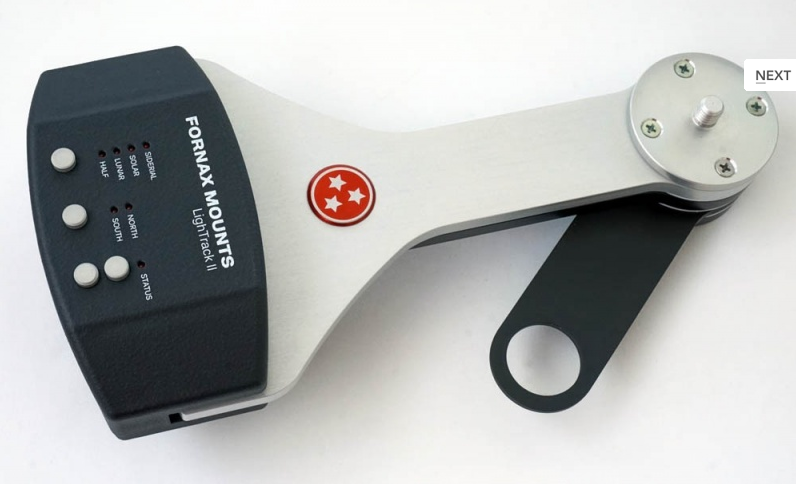

Для суточного ведения был выбран трекер Fornax LightTrack 2. Производитель обещает точность ведения 1 угловую секунду за 8 минут экспозиции. Такая точность обеспечивается за счёт фрикционной передачи и высококачественного шагового двигателя. Грузоподъемность 12 кг при условии хорошей балансировки. Питается от внешнего аккумулятора на 12 В. Недостаток трекера состоит в том, что время экспозиции ограничено 107 минутами. После этого, для продолжения съёмки, трекер необходимо «перематывать». Конечно, вместо LightTrack можно установить любой другой трекер.

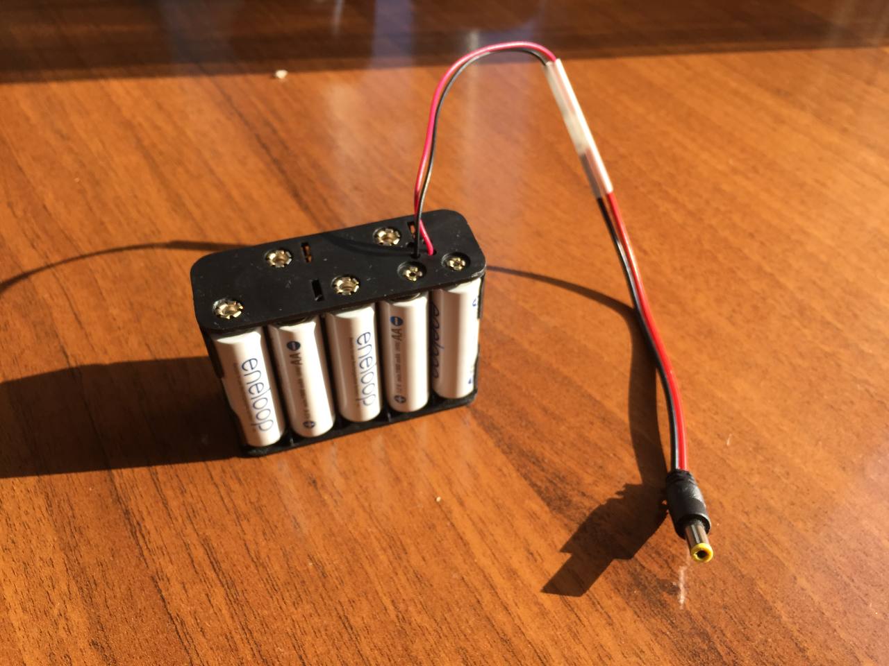

Питание трекера я организовал от 10 1.2 В Ni-MH перезаряжаемых элементов Panasonic Eneloop в батарейном держателе.
В первой версии астрографа трекер крепился в необычном, перевёрнутом, положении для максимально низкого положения центра масс. Забегая вперёд, скажу, что перевёрнутое положение трекера нежелательно, поскольку от опрокидывания его удерживает очень маленький установочный винт, явно не рассчитанный на такую нагрузку.

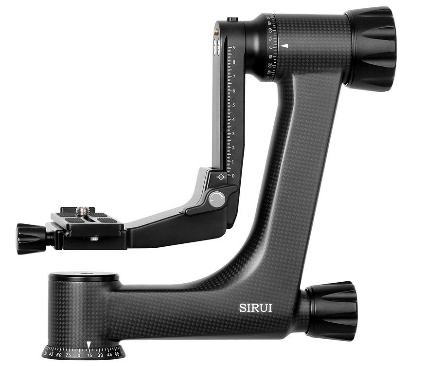

Камера крепилась с помощью штативной головы (Gimbal Head) Sirui PH-30. Гимбал позволяет очень удобно вращать камеру с объективом вокруг их центра масс, не меняя балансировку. Однако, PH-30 сам по себе создает момент сил из-за несимметричной конструкции, и его нужно уравновешивать.

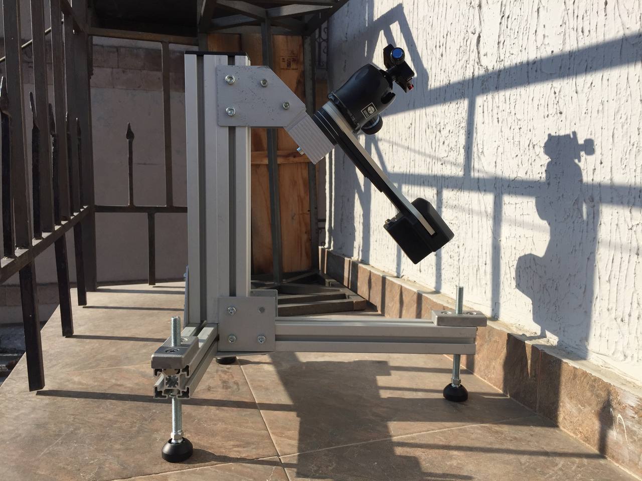

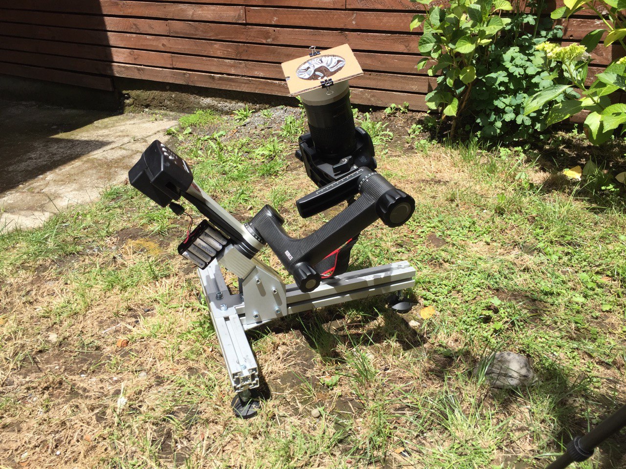

Вторая версия.

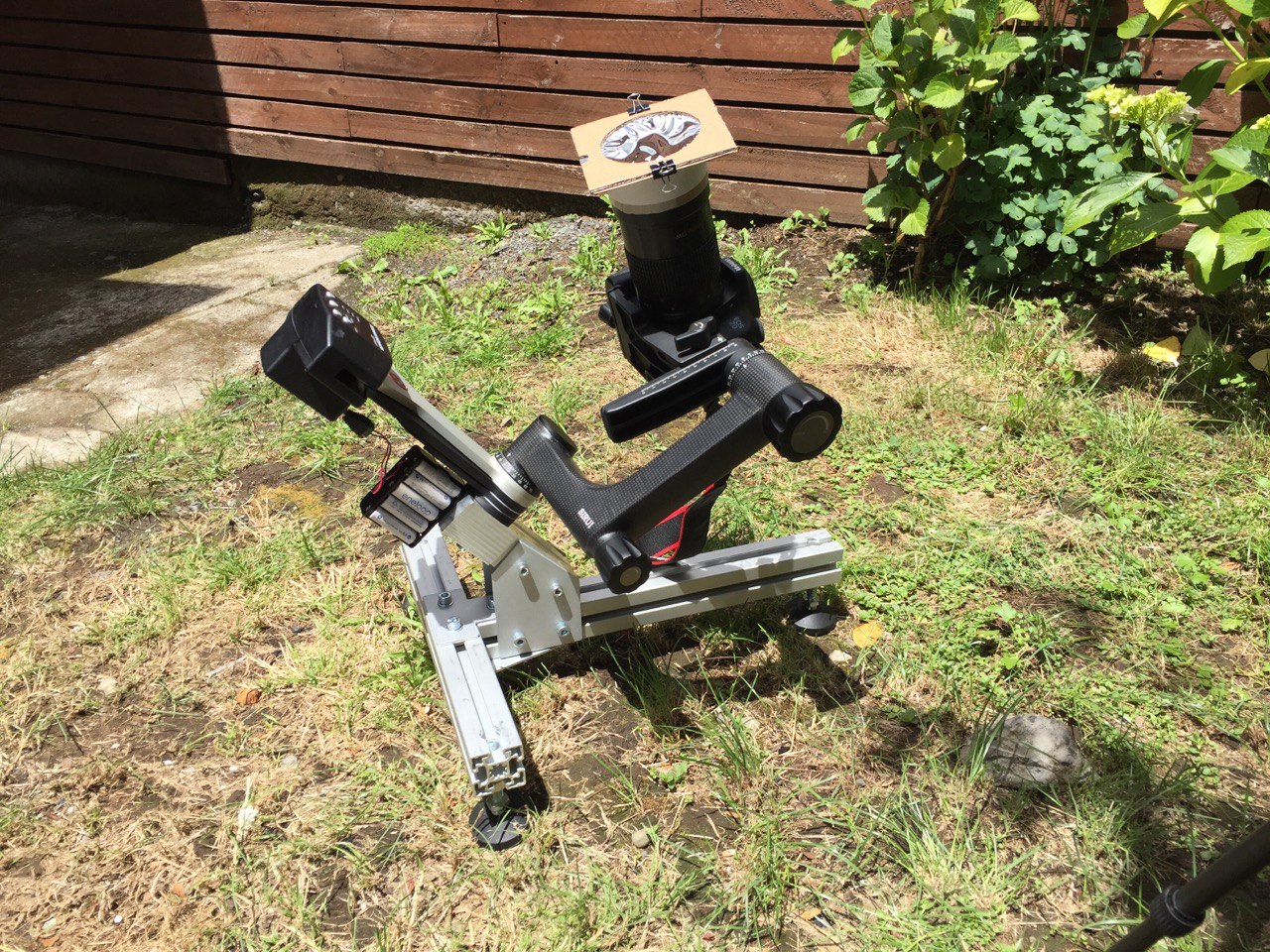

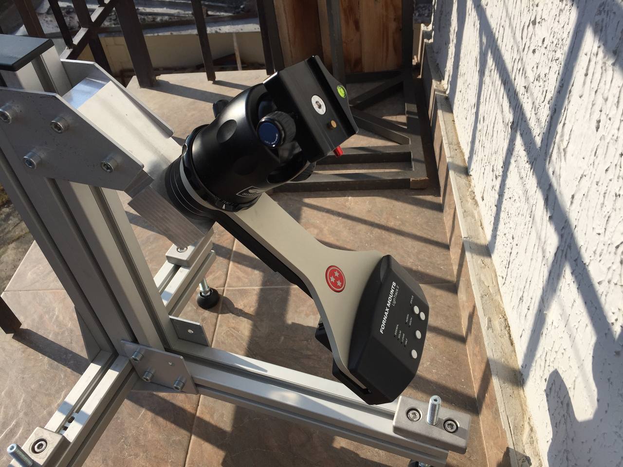

Получив бесценный опыт в Чили, позже я устранил недостатки первой версии астрографа. Во второй версии добавлен вертикальный двойной профиль. За счёт этого удобство использования астрографа значительно выросло. Кроме того, трекер теперь в нормальном положении.

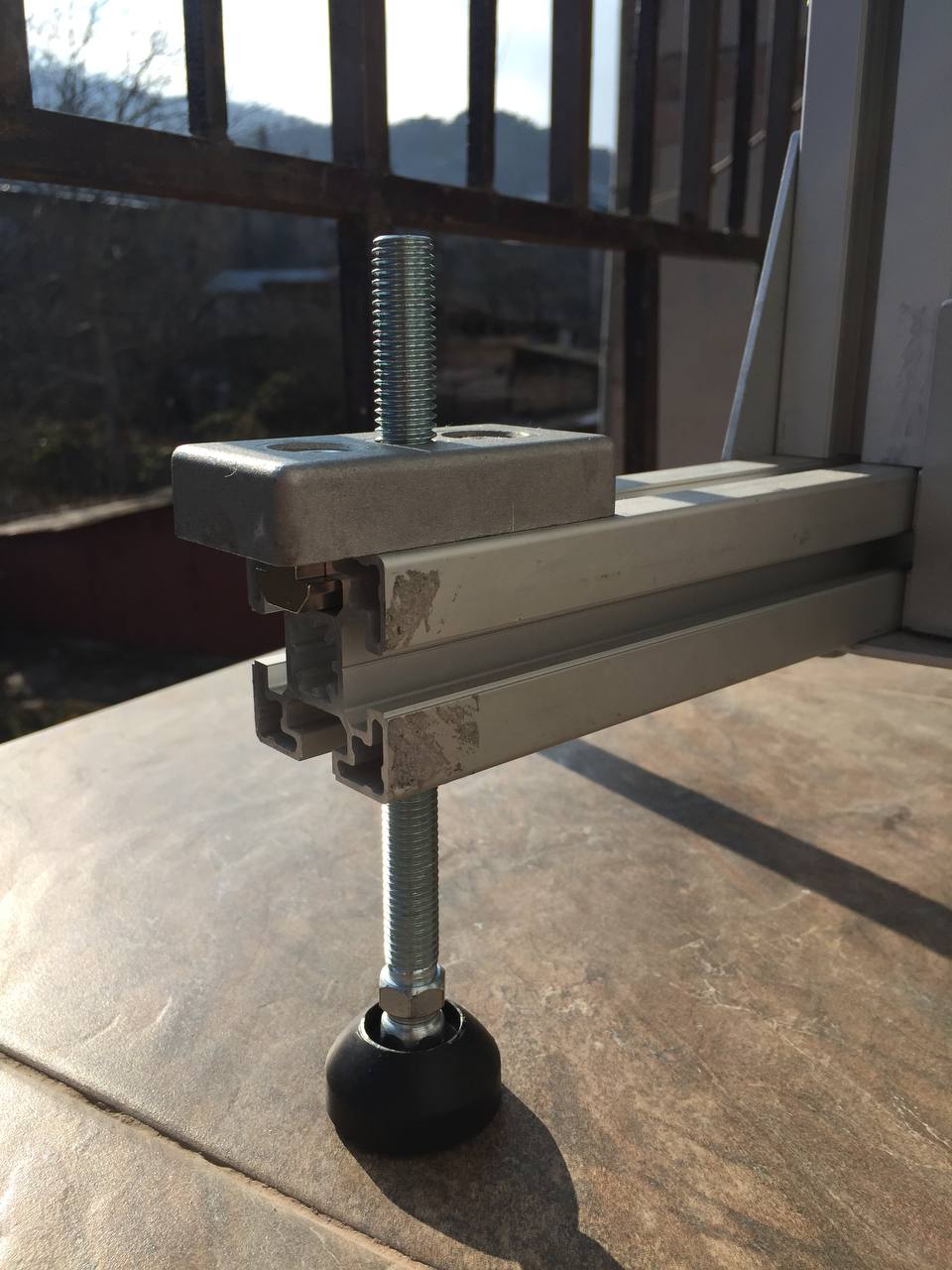

Для устранения люфта опорных стрежней добавлены алюминиевые адаптеры крепления опор.

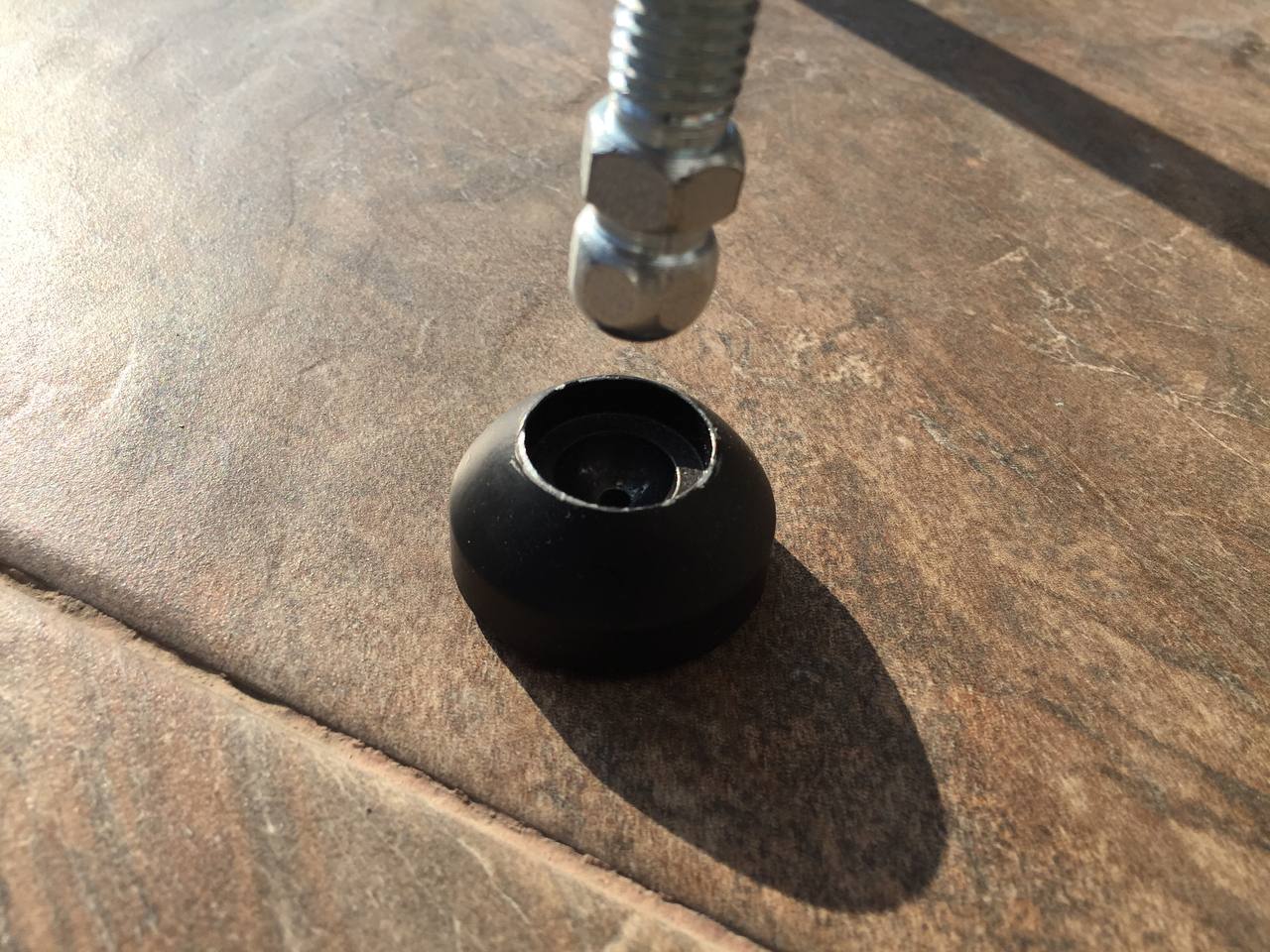

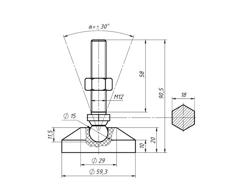

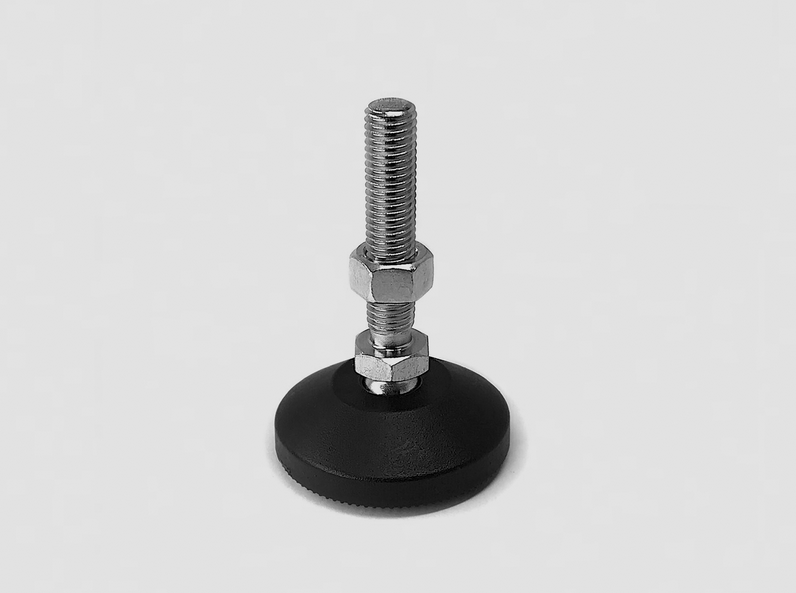

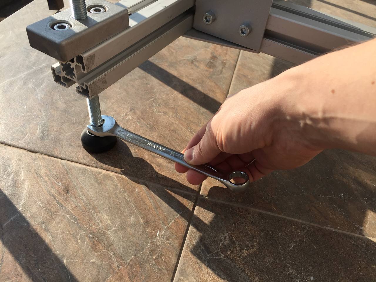

Заменены сами опоры, теперь резьбовые стержни с шаровым наконечником просто кладутся в металлическую пятку. Это позволяет почти без усилий регулировать положение полярной оси. Кстати, немаловажно, что регулировка опор происходит у самой земли --- это сводит к минимуму вероятность случайно сдвинуть астрограф во время регулировки.
Гимбал временно заменён на шаровую голову.
Фокусировка осуществляется с помощью маски Бахтинова (куплена на AliExpress).

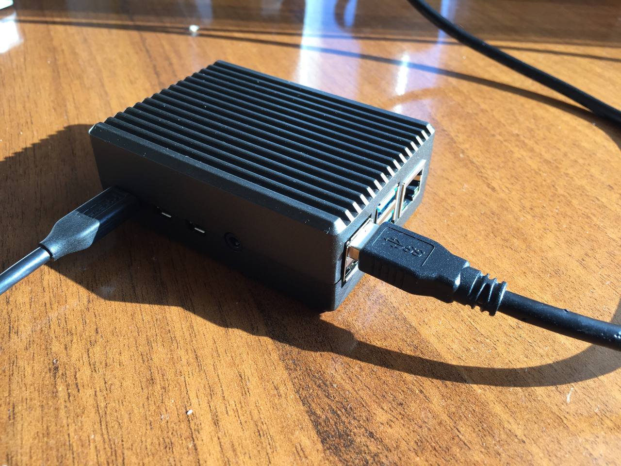

Все вычисления и управление камерой происходит на одноплатном компьютере Raspberry Pi 4 Model B. Подключение к интернету не требуется. Не требуется наличие ноутбука. Я настроил так, чтобы Raspberry Pi разворачивал Wi-Fi точку при включении питания, далее я подключаюсь к одноплатнику через ssh-терминал на смартфоне.

Ещё одна проблема связана с тем, что у Raspberry Pi нет RTC --- часов реального времени, поэтому каждый раз при подключении питания нужно вручную устанавливать время. Для решения проблемы я приобрёл GPS-модуль (заодно он определяет координаты), однако он не помещается в алюминиевый корпус одноплатника. Нужен другой корпус.

Изготовление экваториального клина на заказ стоило 3000 рублей.

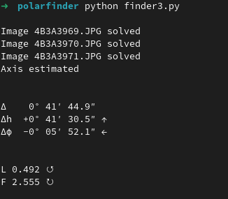

Да, управление через командную строку. Я подключаю телефон к Wi-Fi Raspberry Pi, запускаю терминал на смартфоне (приложение Terminus), захожу по протоколу ssh на Raspberry Pi. В терминале запускаю скрипт на Python. Скрипт ждёт нажатия Enter, после которого посылается команда в камеру сделать кадр, файл скачивается и на нём делается астрометрия. Следующее нажатие на Enter посылает вторую команду в камеру на съёмку, скачивание и астрометрию. Если режим определения полюса по трём кадрам, то делается и третий кадр.
После этого программа вычисляет направление полярной оси астрографа и необходимые повороты винтов опор.
Вот пример того, что выводится моей программой в терминал:
1) Запускаю finder3.py.
2) Делается и астрометрируется первый, второй и третий кадр (Image * solved).
3) Решается геометрическая задача определения полярной оси (Axis estimated).
4) Выдается абсолютное отклонение полярной оси от полюса мира (Δ 0° 41′ 44.9″) и отдельно компоненты горизонтальных координат: высота (Δh +0° 41′ 30.5″ ↑) и азимут (Δφ -0° 05′ 52.1″ ←). Стрелочки показывают в какую сторону надо двигать ось. Если отклонение слишком большое, проще повернуть руками астрограф, а не крутить винты.
5) Последний блок текста показывает сколько оборотов и в какую сторону нужно крутить винты (L 0.492 ↺ и F 2.555 ↻). Винты у меня названы так F --- forward, передний, R --- right, правый, L --- left, левый. ↺ --- крутить против часовой стрелки, ↻ --- крутить по часовой стрелке.
Пункт 2 выполняется секунд 10-20 на каждый кадр (без учёта выдержки), пункты 3-5 выполняются меньше одной секунды.
