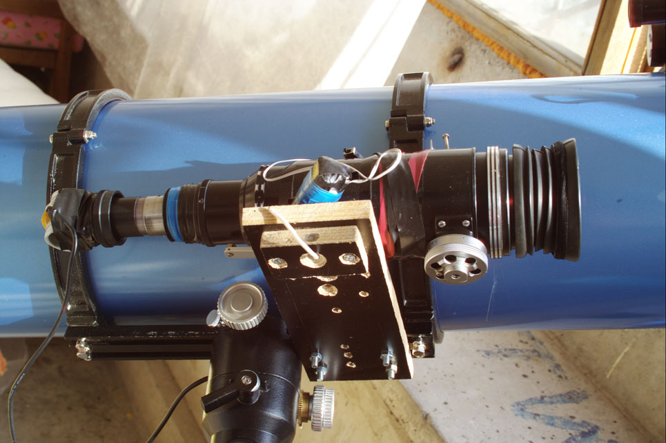

- Сообщения: 1770
Re: Постройка гида
продолжаю строить гид.
приделал к Таиру вебку филипс900
вчера сделал пару кадров.
3 и 5 мин на SW8",EQ5,Canon350da,gid, PC, proguider,LPT
небо светлое, поэтому ISO100, на входной дыре диафрагма с пятак...)
сложил в ирисе.
сложил в ирисе.
- Вложения
Re: Постройка гида
Бленда на Таире классная
