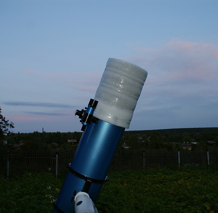

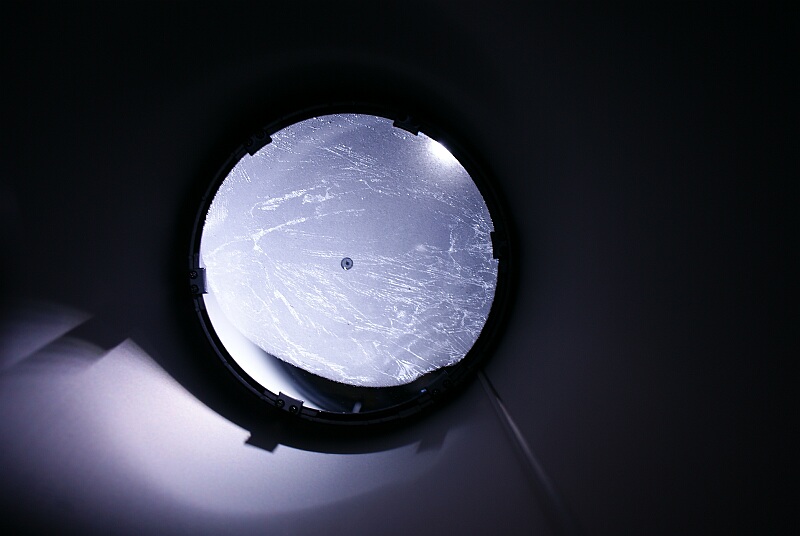

Я нашел причину, это оказалась запотевшая вторичка вкупе с ГЗ. На этом телескопе их затягивает вмиг стоит только открыть крышку. На фото ниже пример как это выглядит, плюс вид на новый противоросник (внутри естественно зачернен) для борьбы с этим явлением. В деле еще не опробовал, но если уже это не поможет то придется делать электро обогрев а это не так просто как кажется. Зеркала может коробить.

у меня главное зеркало никогда не запотевало.
вот вторичное - было, но двадцати сантиметровый противоросник помогает...))
у тебя он великоват получился - обычно считают так : 1.5 диаметра трубы,
иначе парусить будет сильно.
- Сообщения: 810
Re: Вопрос по светосиле
В общем что я скажу по противороснику, эффект нулевой, вторичка запотела через два часа, но ГЗ по крайней мере осталось чистым. Противоросник и так получился монстрообразный, я штангелем измерил почти 50см и все равно толку ноль
Влажность в месте наблюдений просто невообразимая и надо отметить если ночь ясная ветра нет вообще, по крайней мере исходя из моих наблюдений обратного пока не было. Может быть это еще влияет на повышенное образование конденсата? Одним словом в моем случае поможет только электрообогрев. На данный момент сделал подогрев искателя, объектива и окулярной части, иначе пользоваться им тоже невозможно. Протирание салфеткой дает эффект только на несколько минут. Сами нагревательные элементы выполнены из тонкой нихромовой проволоки 0,1мм в диаметре в лаковой изоляции в виде отрезков с сопротивлением 115 Ом намотанных на искатель. При питании 12в они рассеивают мощность около одного вата. Как показали натуральные испытания этого оказалось вполне достаточно. Согласно показаниям пирометра при температуре корпуса искателя +6 место нагрева имело температуру +10 а сами линзы +8 градусов. Также в настоящий момент я сделал нагреватель для вторичного зеркала из 16 смд резисторов по 33 Ом, но пока в деле не испытал. Гугл кстати по запросу "подогрев вторичного зеркала" практически не дает никакой информации, по всей видимости большинству пользователей хватает противоросников. Попалась только одна тема, там автор наклеил термоклеем на вторичку монстрообразные керамические сопротивления, они нагревались у него до +32, ну считайте при таких условиях зеркало с очень большой вероятностью поведет винтом

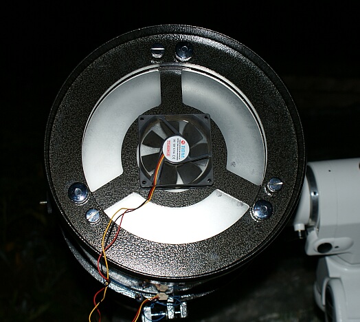

Я кстати сделал все таки обдув ГЗ (кулер дует от зеркала), отчасти для ускорения термостабилизации. К тому же сзади все равно крышки не было и в оправе наблюдались четыре отверстия с резьбой как раз под 80мм кулер
Поэтому я не мог устоять перед соблазном туда его поставить
Из опыта использования скажу, даже если ГЗ запотело включение кулера сгоняет появившийся конденсат примерно за 30мин, ну там плюс - минус, зависит от условий окружающей среды.

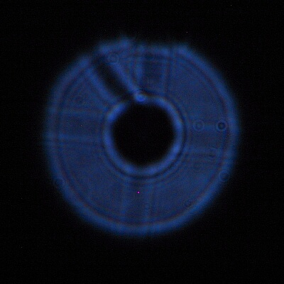

Попробовал снять дифракционные кольца. Турбуленция все мажет, я читал что обычно люди снимают серию и потом ее усредняют что бы получить более менее приемлемую картинку.berezen писал(а):Чем меньше колец, тем лучше. Должно быть 2-3 кольца, хотя, если искусственная звезда очень яркая, то может быть и больше.
На фото одиночный кадр, наблюдается какое то смещение относительно центра. Сбитая юстировка? Я вообще то предваритально настраивал скоп самодельным чеширским окуляром, вроде бы все было нормально, как по инструкции ??? Может быть это перекос матрицы?
И еще с количеством колец я не перебор сделал? Может быть расфокусировку надо делать меньше?

звезда натуральная?senao писал(а): Попробовал снять дифракционные кольца.
так-то конечно разъюстировка инструмента.
посмотри, как закреплено зеркало в оправе.
возможно боковой крепеж имеет подвижки в виде люфтов. недожат.
т.е. зеркало болтается.
или твой чешир неточен.
по моему:
... кольца лучше снимать на искусственной звезде, потому что цель - исследование зеркала.
... фокус должен быть практически точным, т.е. диск звезды должен присутствовать наилучшим образом.
тогда вокруг диска и нарисуется правильная дифракционная картинка
я понимаю, что ты катишь бочку на кривые китайские руки, которые делали зеркало,
но это надо еще доказать.
вот возьми какую нибудь пару звездную с известным и предельным для твоего зеркала угловым
расстоянием и раздели ее хотя бы визуально.
если разделится - значит хорошее зеркало..)))
