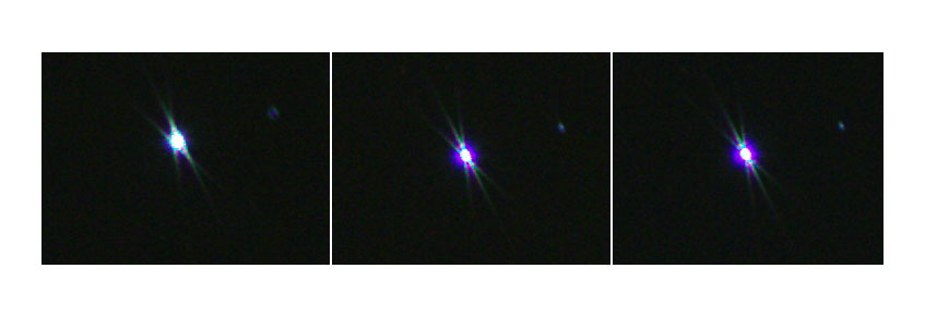

выкладываю результаты тестирования маски для Юпитера 37a
три степени резкости

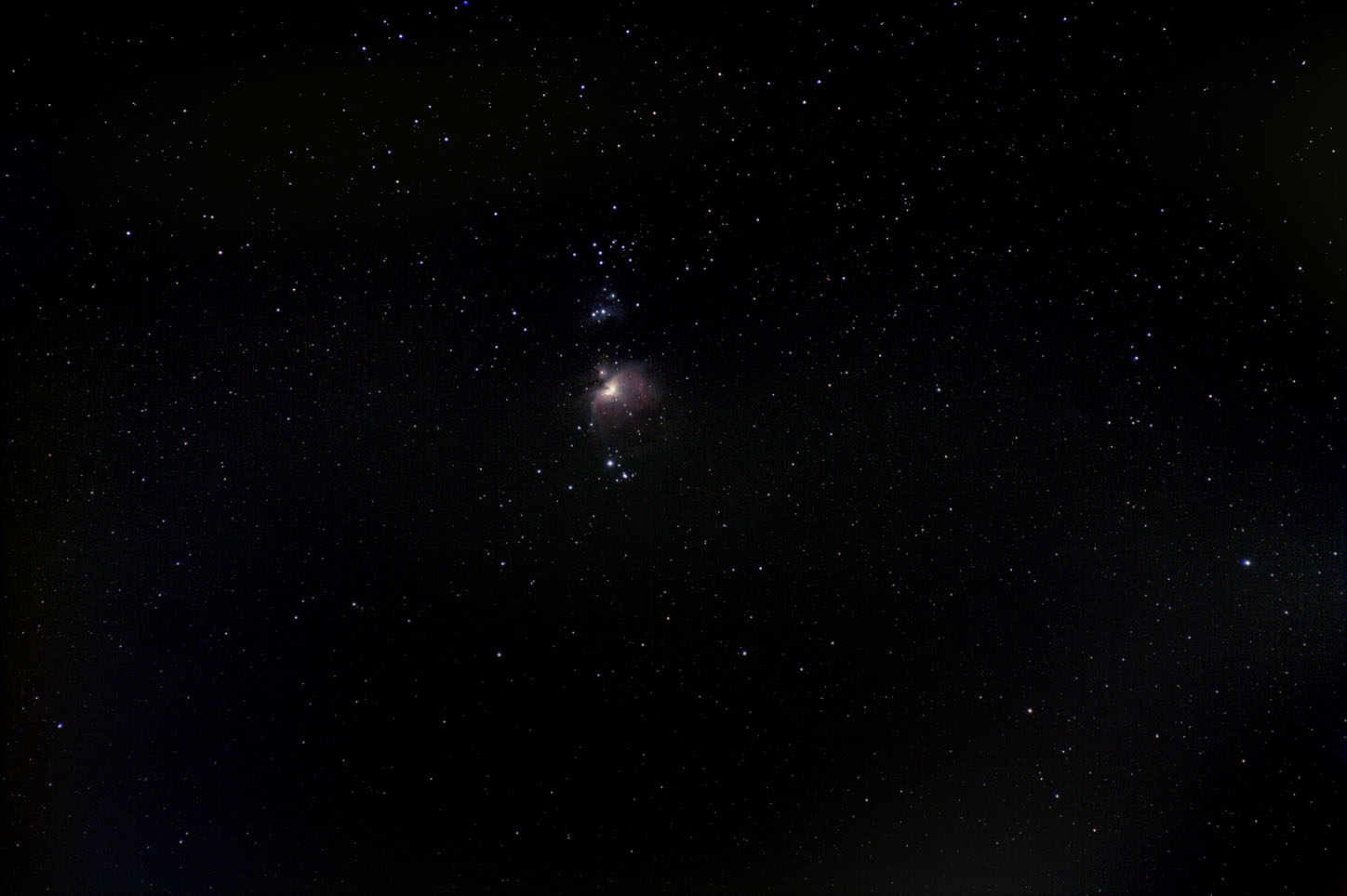

м42 после наведения на резкость...<br />5 кадров, ISO800, Ю37А
Re: Маска Бахтинова
Впечатляет. У меня Юпитер-37 вроде тоже не плохой (по крайней мере, один из трёх), но часто бывают видны аберрации. Должно быть, ему маски не хватает.
М42 за городом снимал?
Сообщения: 1766
Re: Маска Бахтинова
не... вчера с балкона..
градиенты от засветки в ирисе выправил, но все равно кривовато....
хотя резкость хорошая получилась....)))
