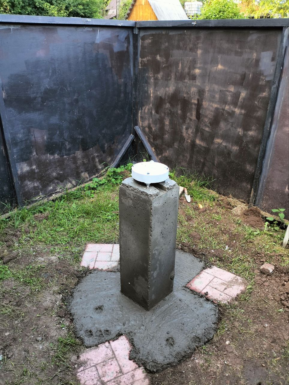

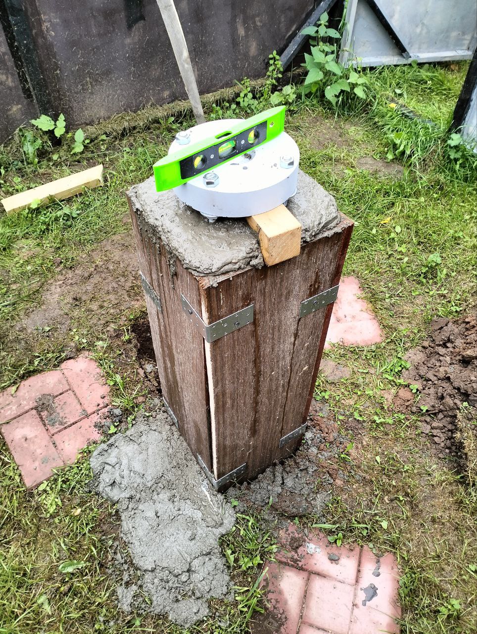

Залил колонну в астросарайчике. Высота 85 см, блин сверху, это переходник для heq5pro.
Длина стороны колонны - 25 см.

А в земле сечение колонны тоже 25см?
Ибо смущает меня цементный блин под колонной. Если это внешний диаметр заглубленной части, то все ОК. А если нет, то морозным пучением за счет этого блина колонну из земли выдавит!

Закопана на 1 метр в землю. Посмотрим весной, может и не выдавит.
Сверху на блине сделано глухое отверстие диаметром 60 мм, туда монтировка садится и затягивается болтом на 10 снизу.
Специально купил для этого дела ключ на 17 с трещеткой.

Зависит от почвы и уровня грунтовых вод. В моей местности почва глинистая, уровень этих самых грунтовых вод высокий. Из земли давит все что не приколочено. Деревянные пеньки, металлические трубы. В общем все что не закопано ниже уровня промерзания.
Тут же я акцентировал внимание на бетонную нашлепку вокруг колонны. Если землю будет пучить, то она будет как минимум шевелить колонну, а как максимум вытаскивать ее из земли. Хотя если ее толщина незначительная она лопнет у основания колонны.
Плюс еще желательно закрыть всю землю в помещении чем то водонепроницаемым, иначе из за испарений с земли внутри все будет покрываться инеем.

Да, пожалуй, этот пандус может шевелить. Придется его отколоть от колонны, пусть живет своей жизнью.

Пандус отколол. Бетон еще не совсем схватился, но лом помог ).

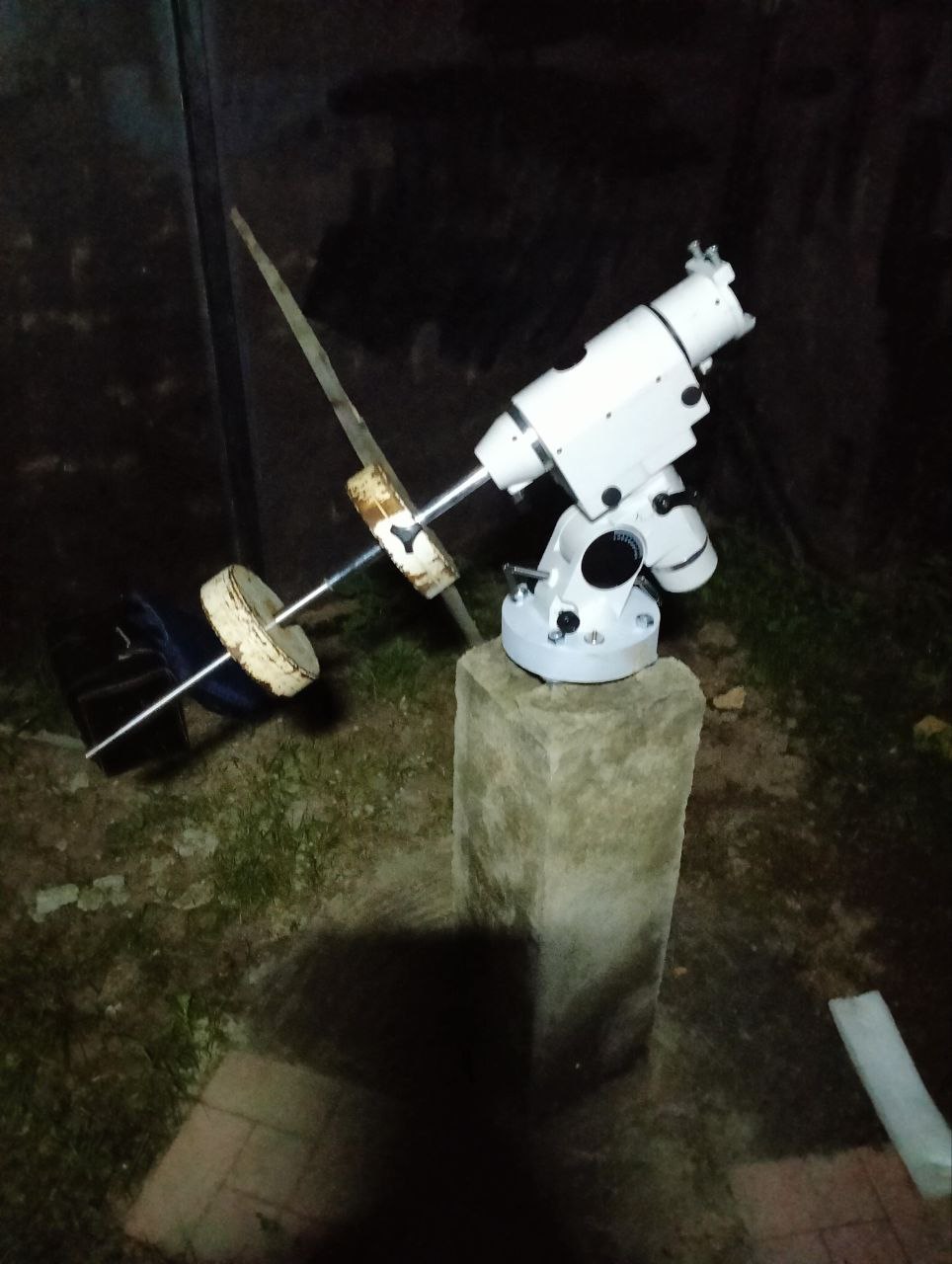

Сегодня прикрутил монтировку и настроил полярку через дыры между облаков.
В целом нормально, но мешает при настройке край диска, который около нижнего болта настройки угла.
Изначально основание должно было быть не диском, а квадратом, но чел, который делал, сказал, что квадрат ему трудно сделать.
Еще, испытал новый удлинитель штанги противовеса длиной 32 см
