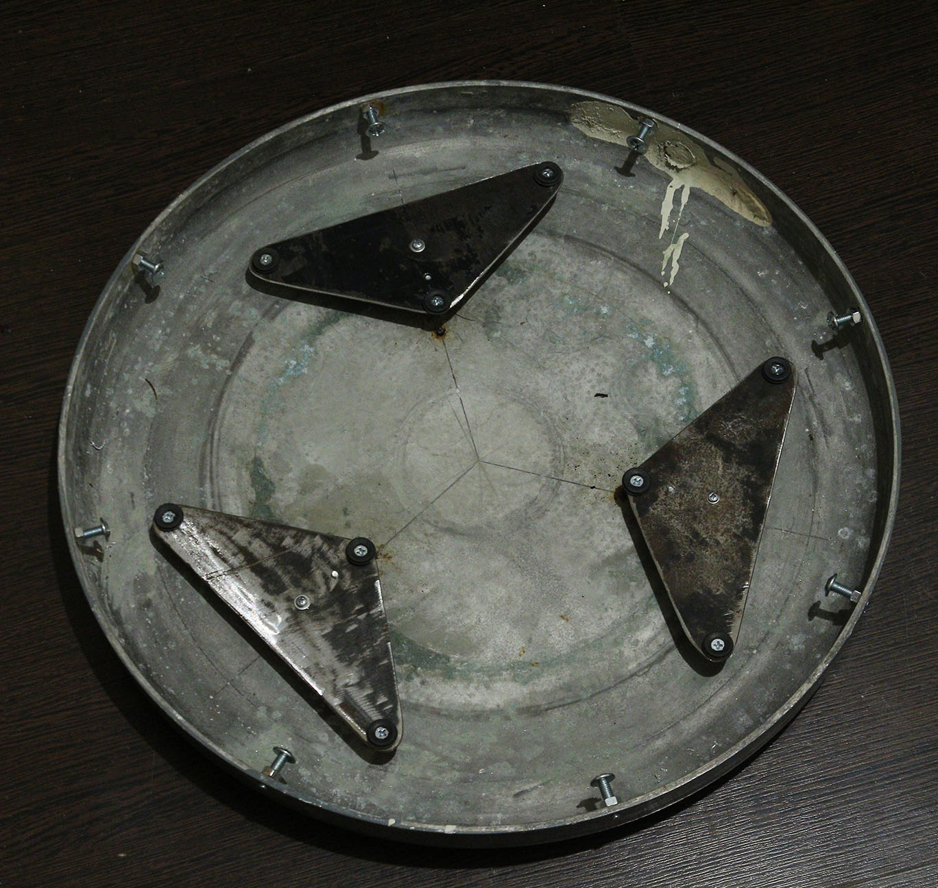

Пока шлифовальник сохнет, я сделал разгрузку на 9 точек для зеркала в поддоне.
и делаю теневой прибор.

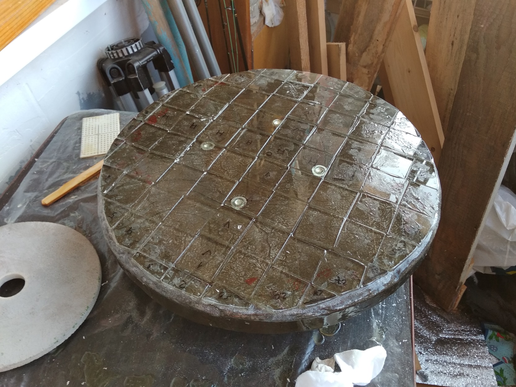

Re: Заготовка зеркала 40см.
Шлифовальник высох и покрыт двумя слоями эпоксидной смолы.
Наклеил на него стекло.
В выходные попробую самым грубым абразивом выровнять поверхности.

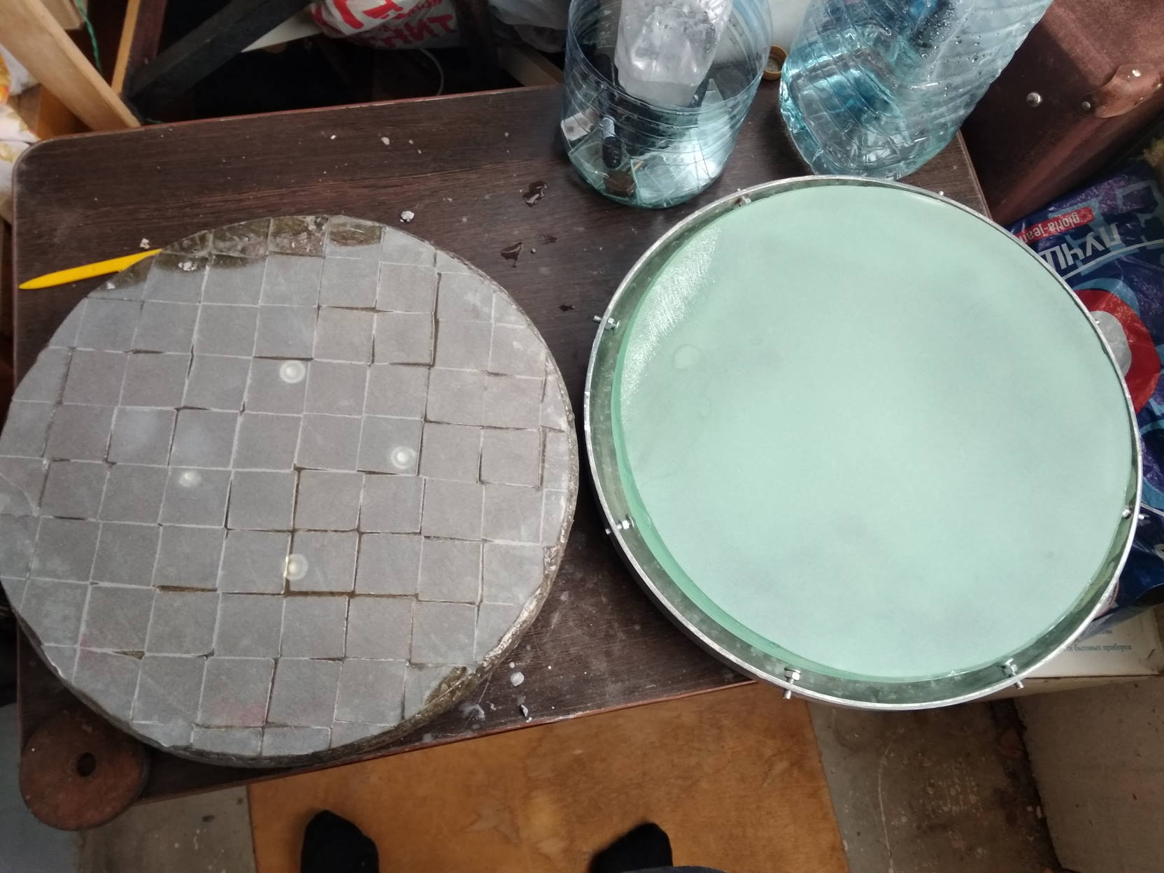

- Сообщения: 1746
Вчера, в воскресенье настроил процесс шлифования и потер зеркало в течении 1 часа
самым грубым своим порошком (0.2-0.3 мм).
Пока еще остались области не задетые шлифовкой и на зеркале и на шлифовальнике. но процесс идет в нужном направлении и запас корунда еще есть )).

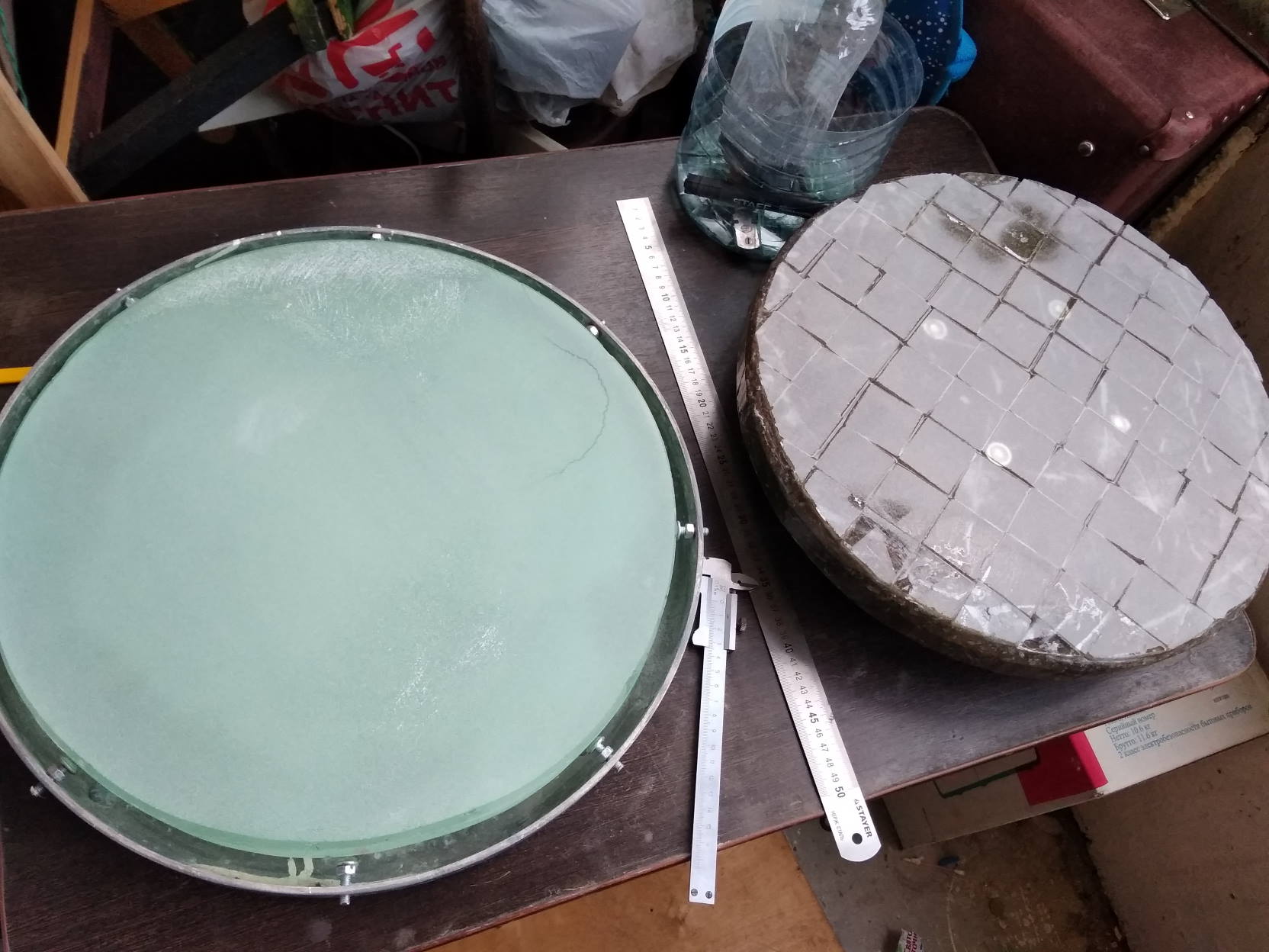

Пощлифовал еще два часа.
Процесс идет в правильном направлении, но не так быстро как я предполагал.
На зеркале и на шлифовальнике еще есть области практически не задетые порошком.
Хотя они стали меньше. Есть еще один неожиданный эффект: в процессе изготовления уменьшилась стрелка с 5.5 мм до 4.9мм.
То есть фокусное расстояние увеличилось до 2 м.
Не знаю пока что с этим делать. Оставить как есть или прилагать усилия для увеличения стрелки.
Здесь не понятно, как ее увеличить.
Менять местами шлифовальник и зеркало не хочется.

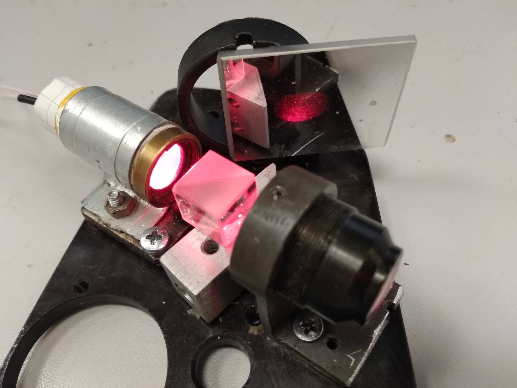

Провел испытания интерферометра, но результат не получился.
Хотя процесс стал более-менее понятным.

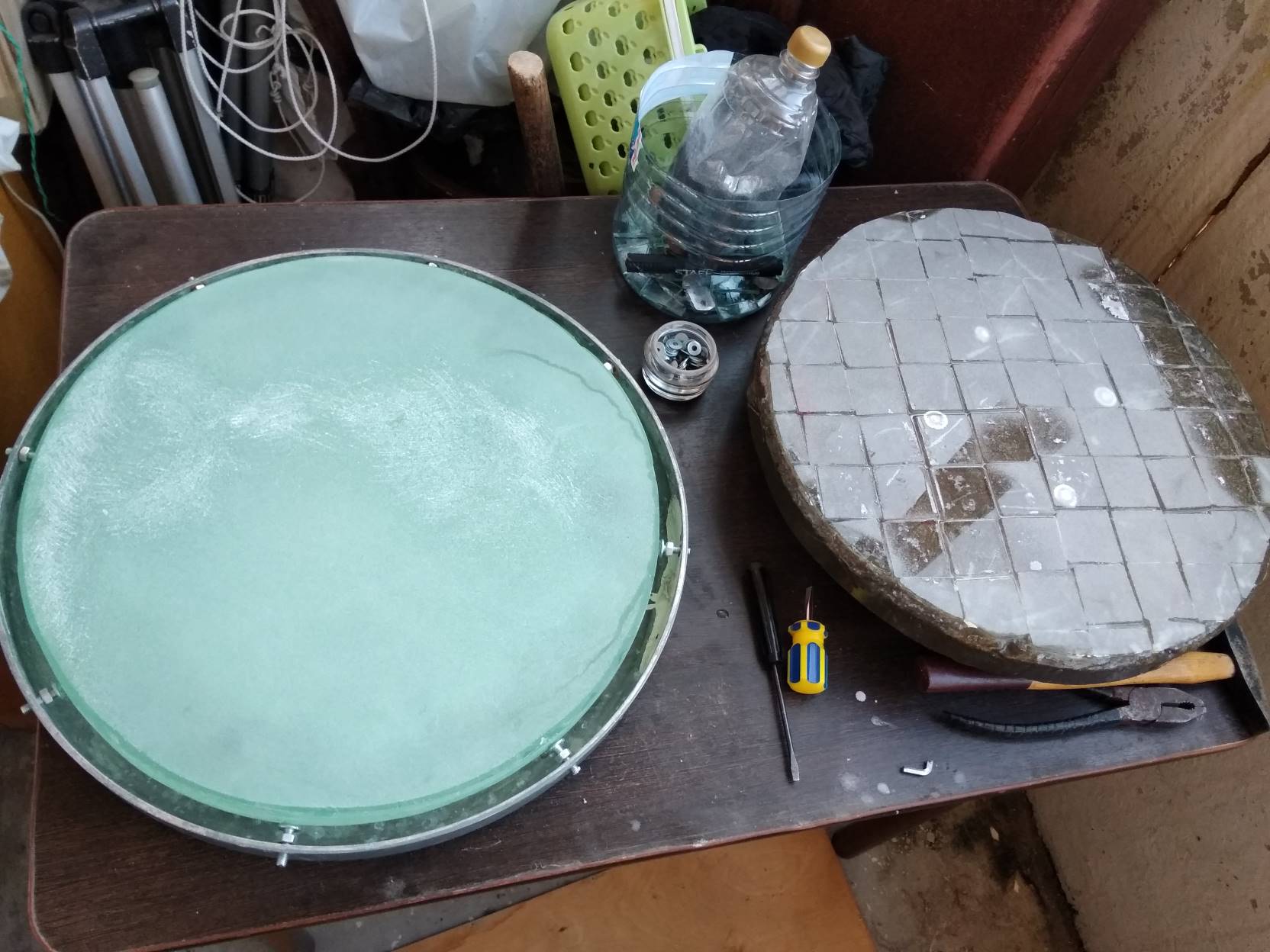

- Сообщения: 1746
Прошлифовал еще два часа.
Шрам от болгарки уменьшился, но пока не ушел окончательно.
Абразив закончился (1 кг. 0.2-0.3мм),
пришлось промывать шлам и вытаскивать остатки из отработки.
Достал примерно 500 гр.
Меня начали терзать сомнения, а прав ли я, сэкономив время на обработке болгаркой. Тяжелое это дело ))

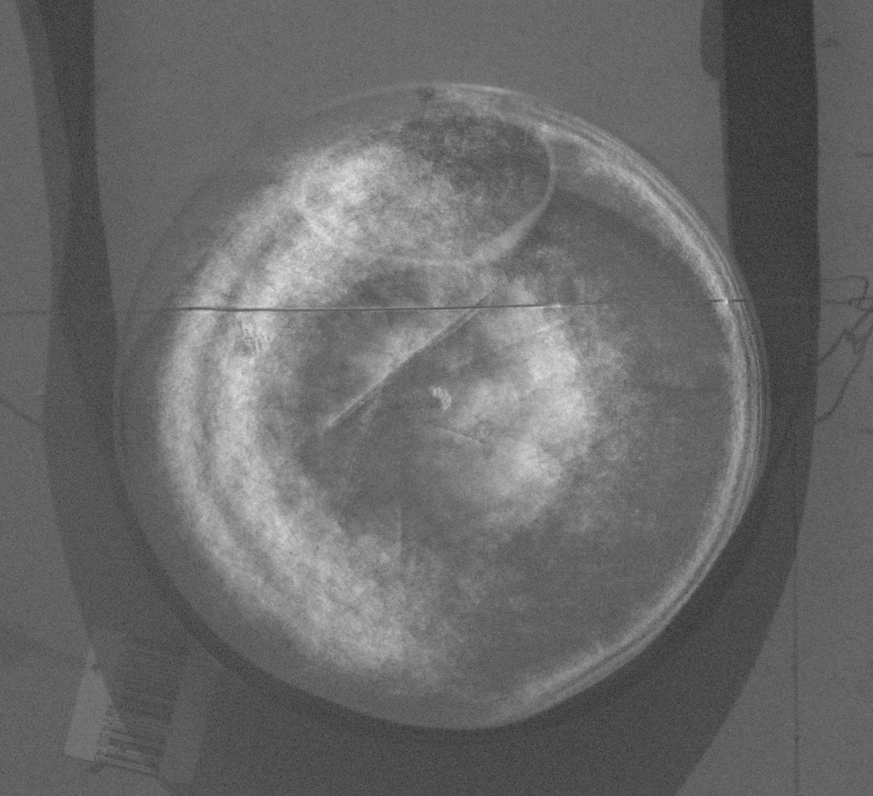

- Сообщения: 1746
Жду новой порции корунда. Купил на Сапфире еще килограмм.
Пока поделал теневой прибор, и получил первую теневую картинку Насколько я понял интерпретируется, как бугор в центре и завал на краю.
