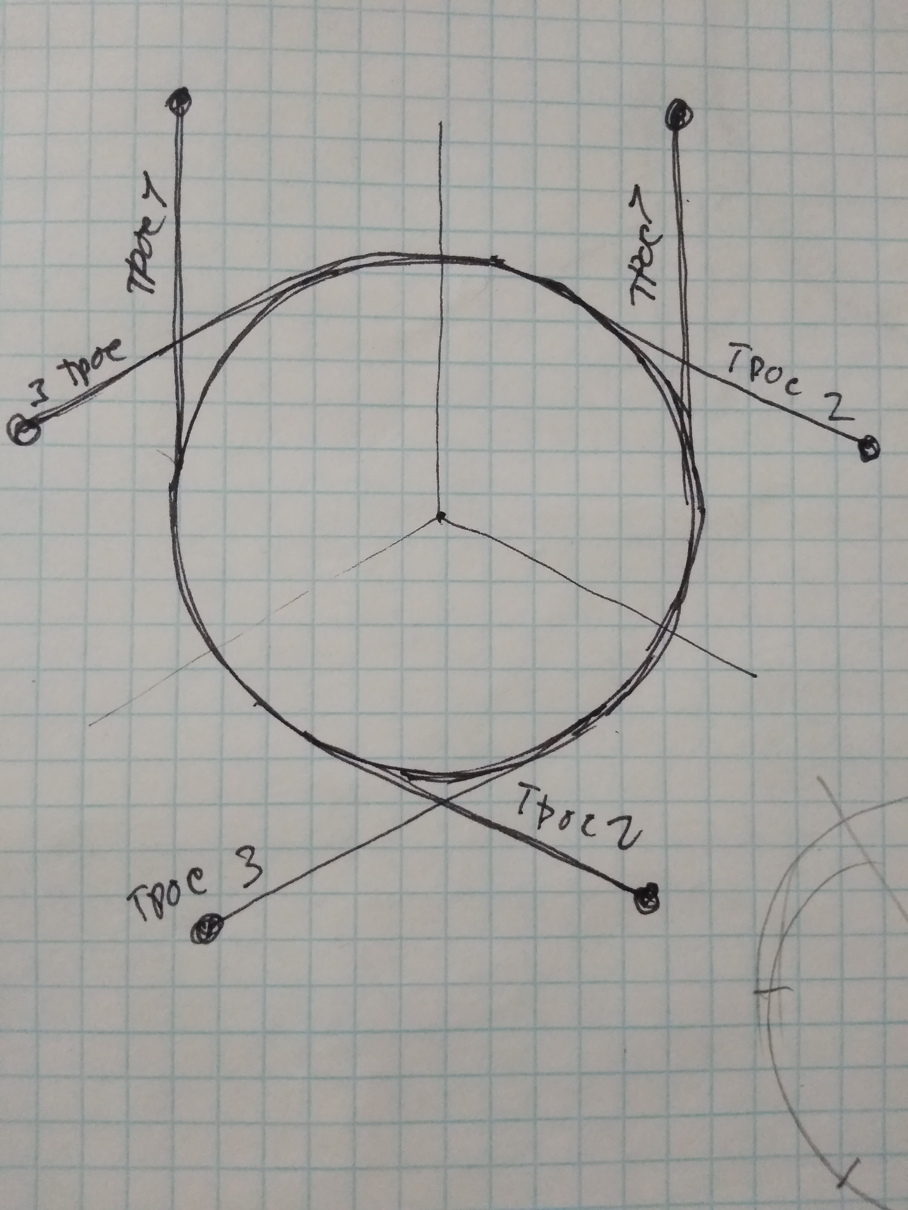

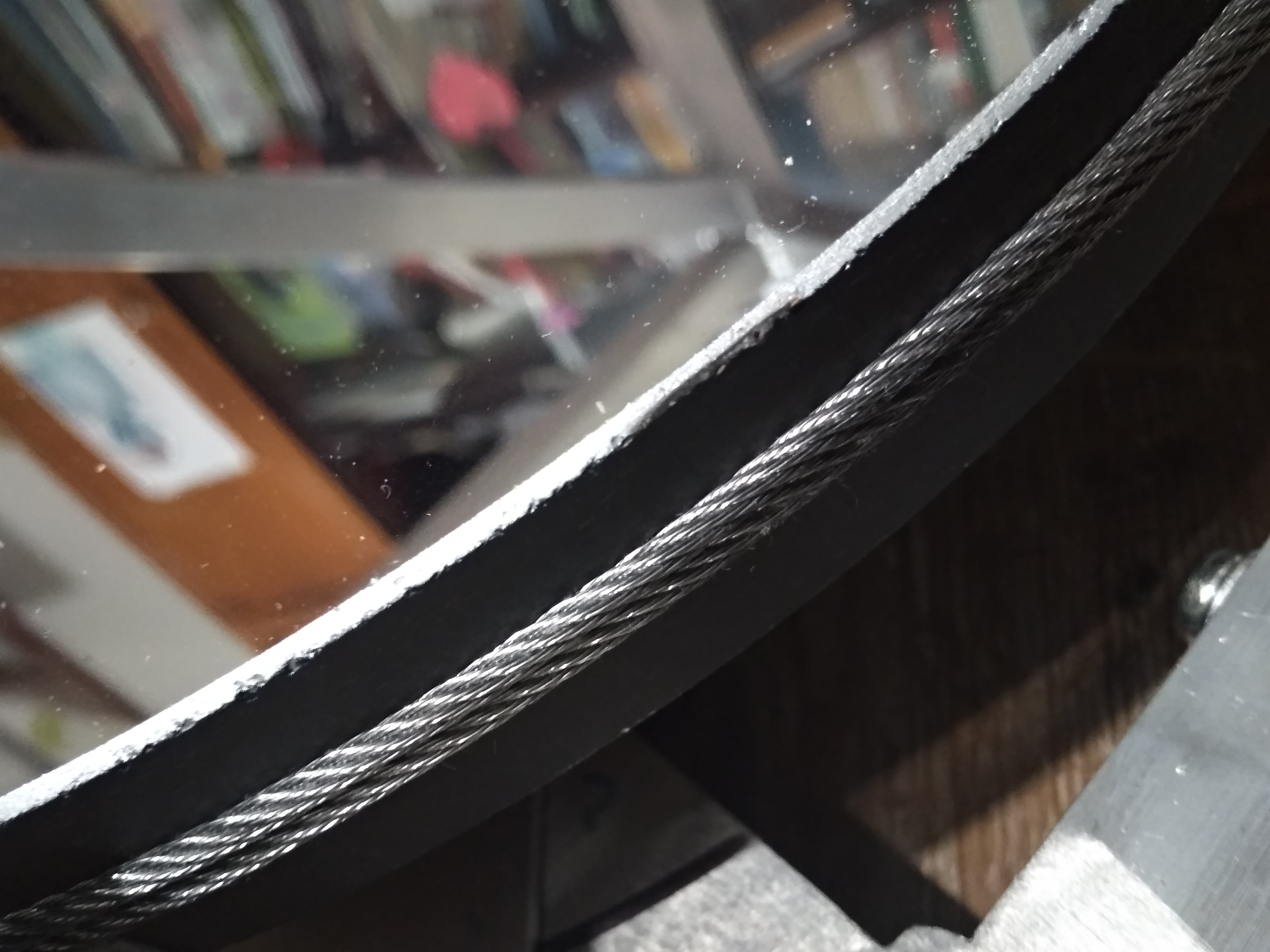

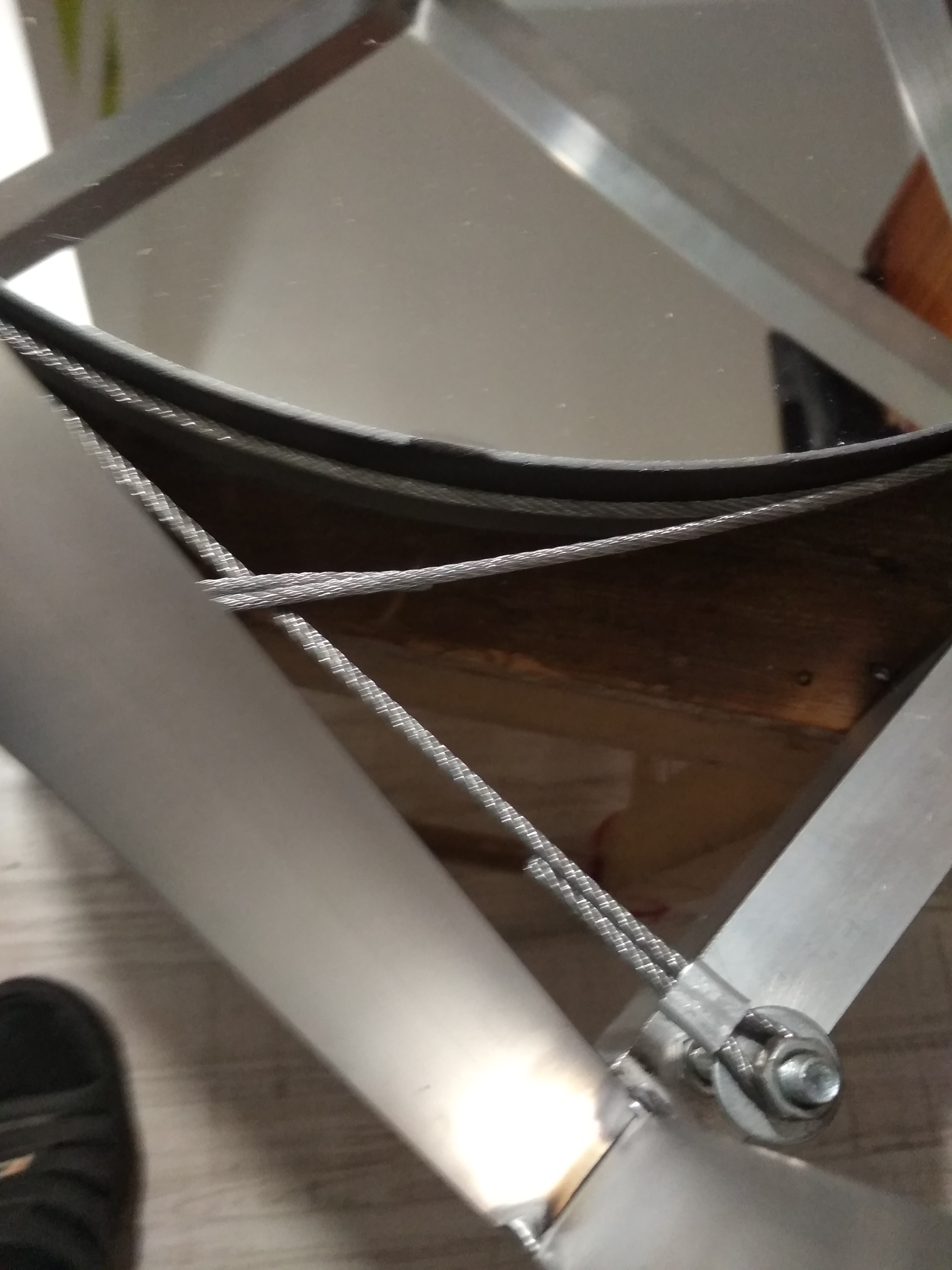

Re: Проект: Астрограф 14"

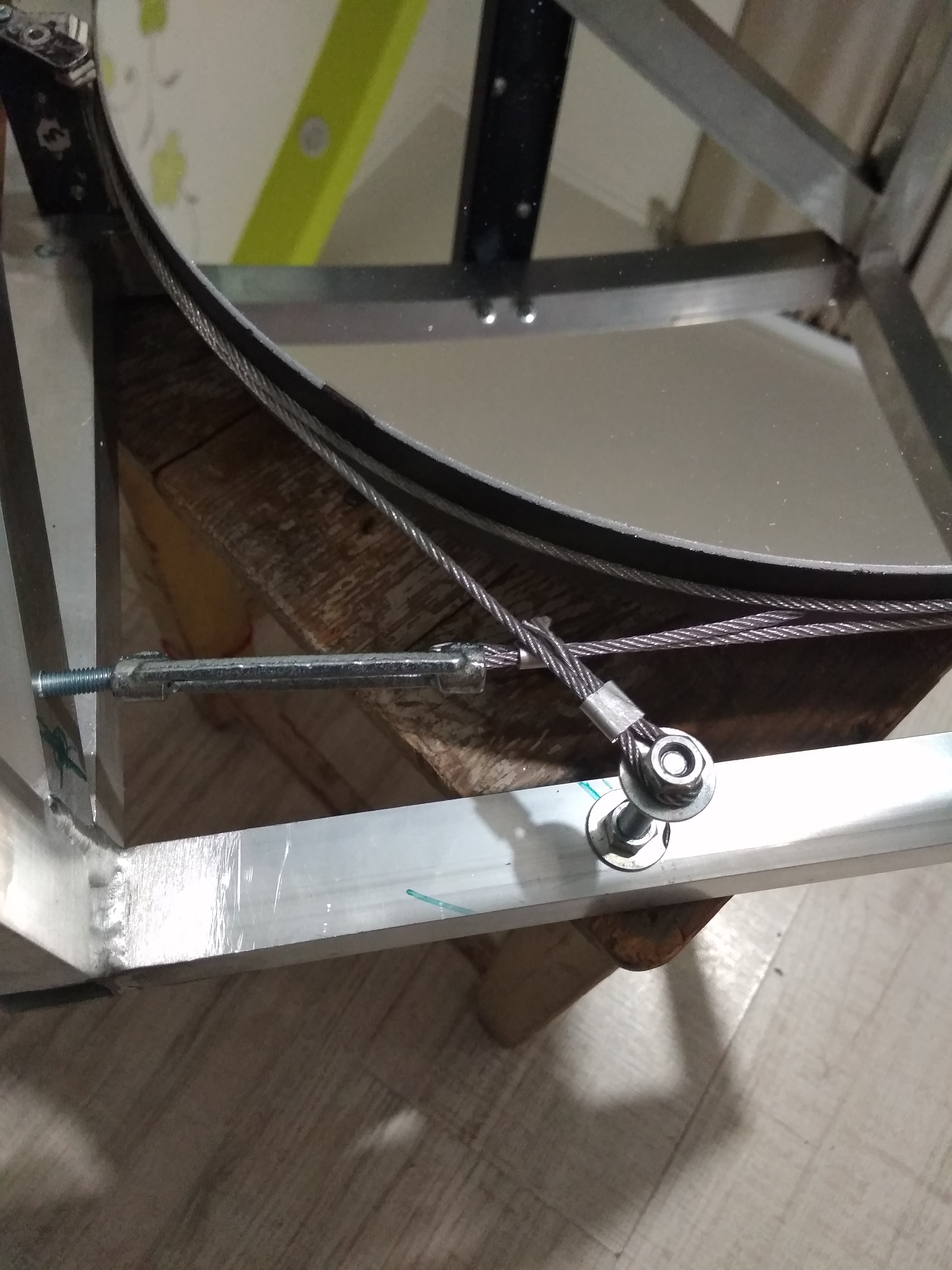

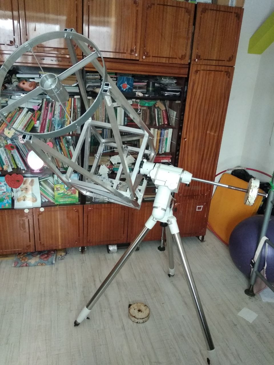

коромыслом разгружать не буду- боюсь будет гнуть на малых углах. Разгрузку сделаю на трех тросах расположенных по направлениям 120градусов. То есть получится так же, как с коромыслами, но точек разгрузки не будет , будет
сплошная линия троса

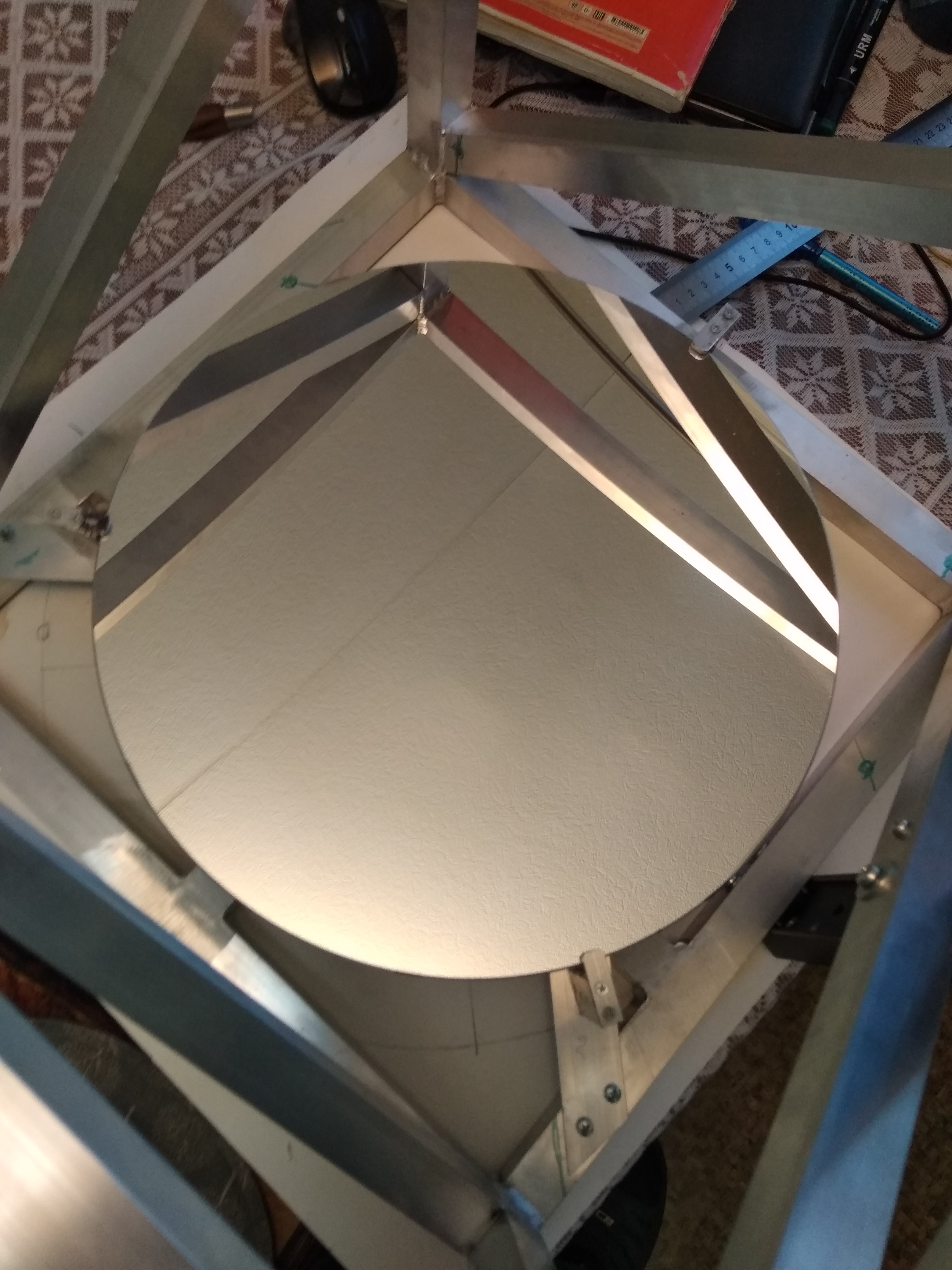

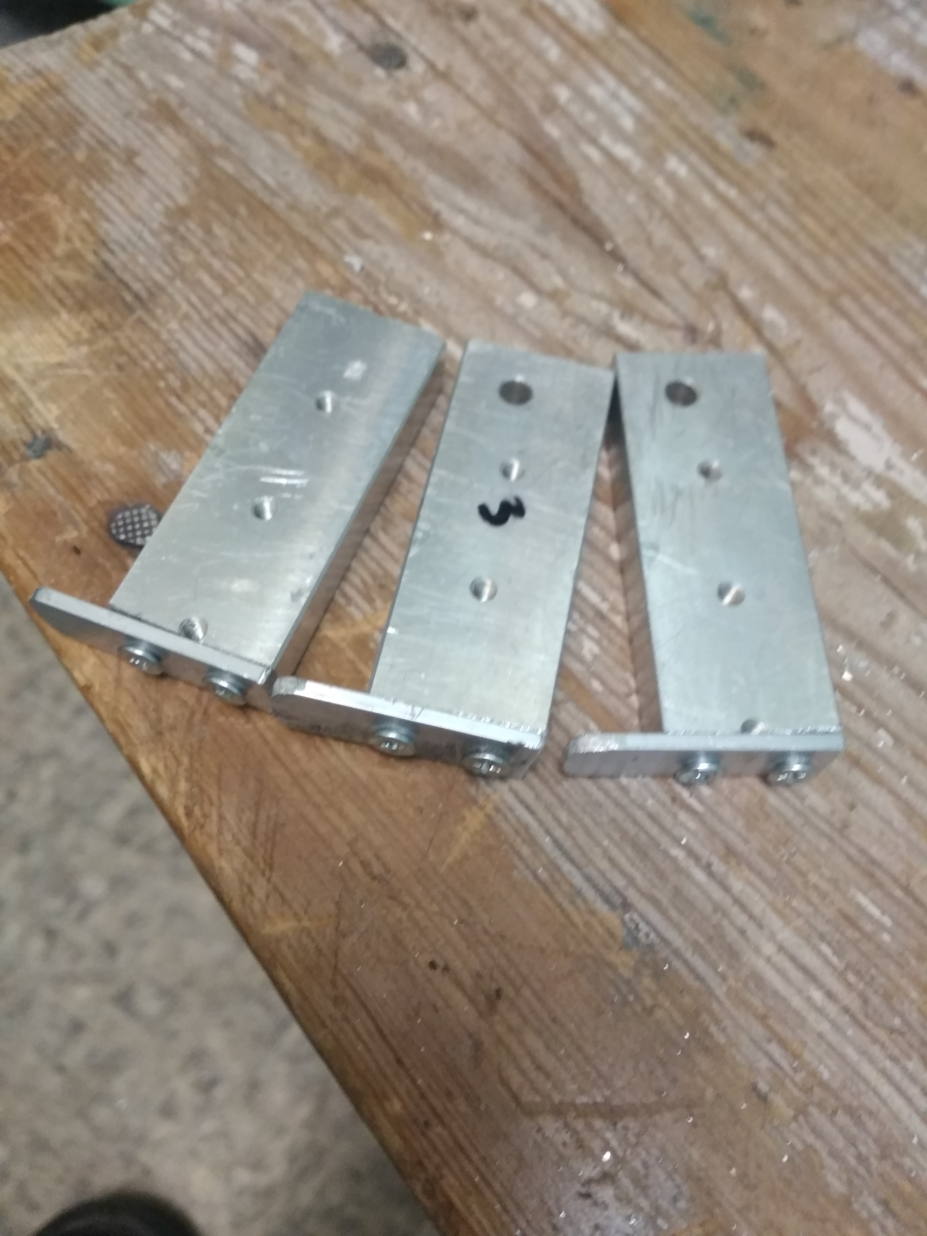

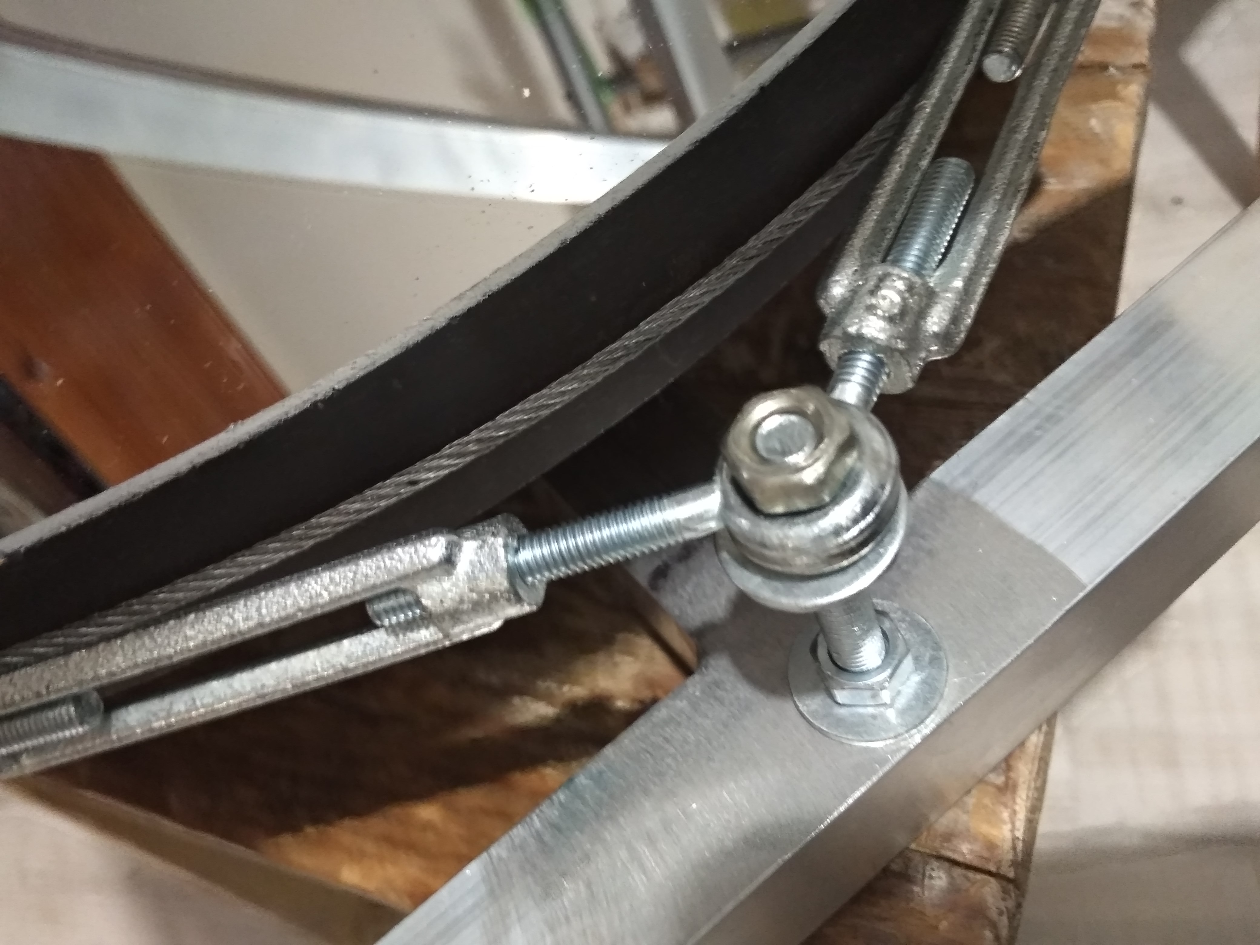

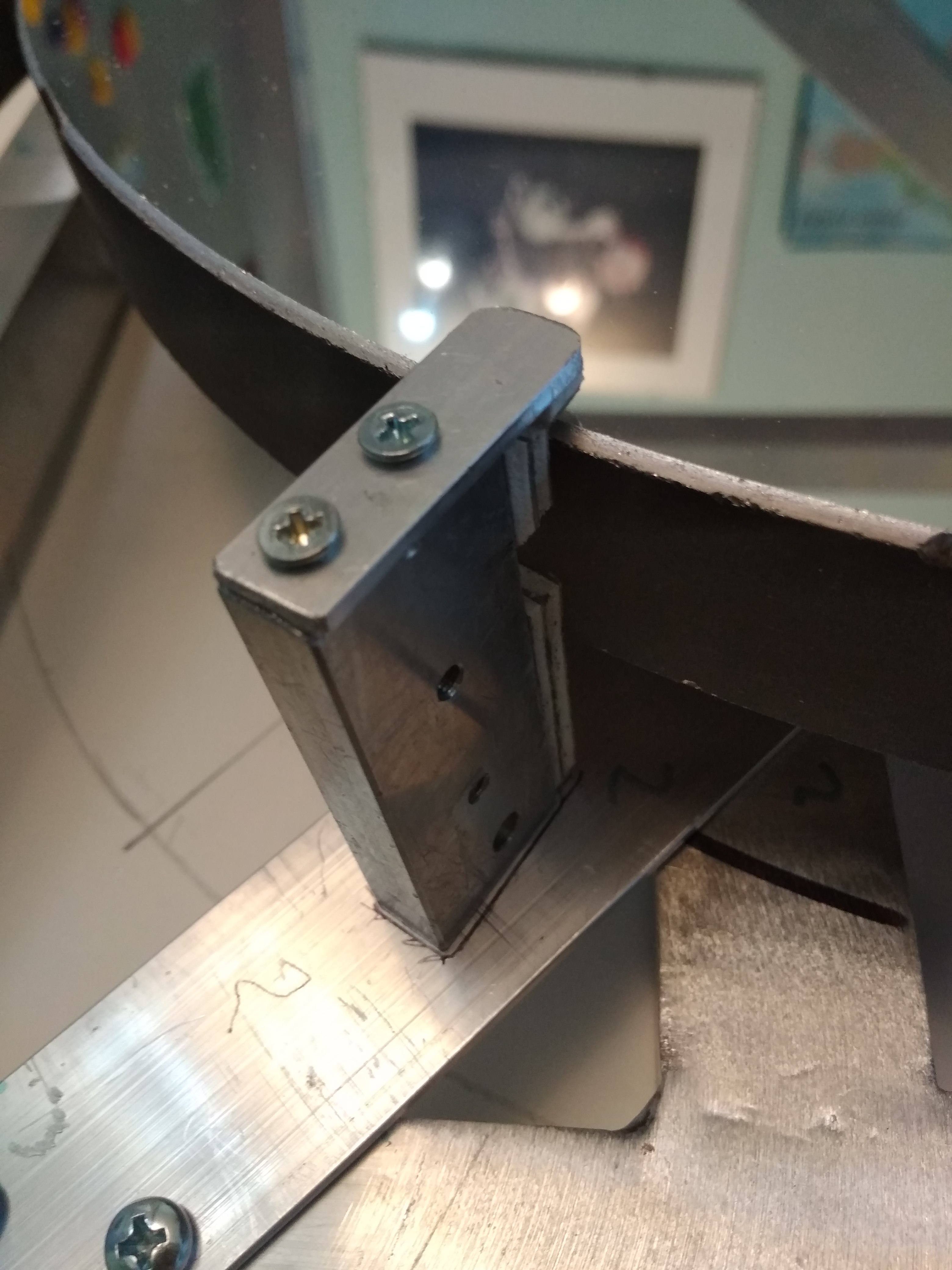

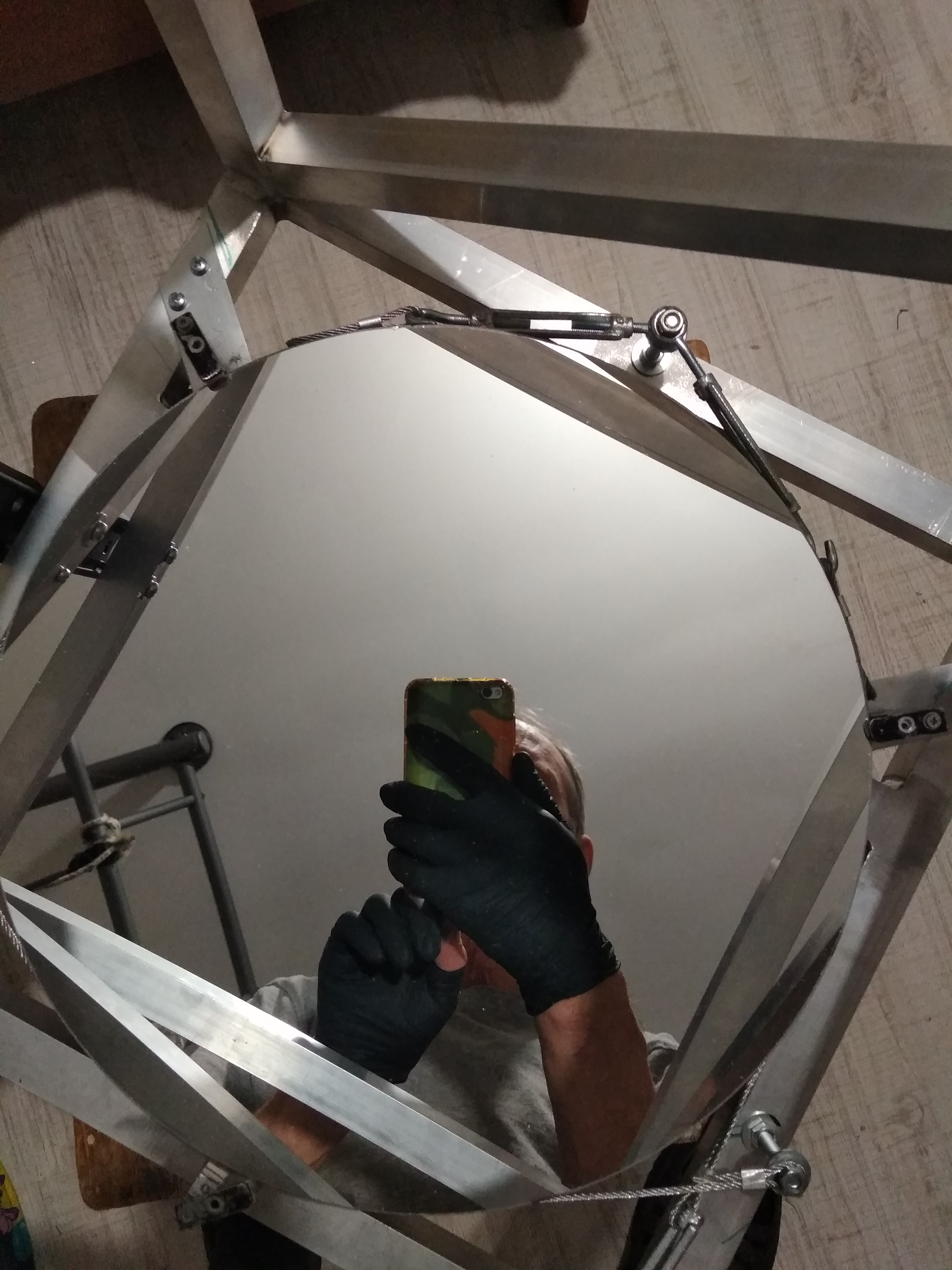

Собрал пробно оправу.
...но совсем забыл об юстировке.
То есть я помнил, конечно, и думал сделать ее
путем ввинчивания болтов, на которые опираются 3 планки разгрузки,
но забыл сделать резьбу в отверстиях....
Теперь придется городить какие-то квадратные плашки с резьбовым отверстием и крепить их снаружи каркаса.
Тут еще с лапками будет засада, потому что верхняя планка у лапок фиксированная и если поднимать зеркало винтом, она будет мешать.
В целом на тросах зеркало держится, как влитое - пробовал крутить конструкцию сдвиг от центра очень маленький.

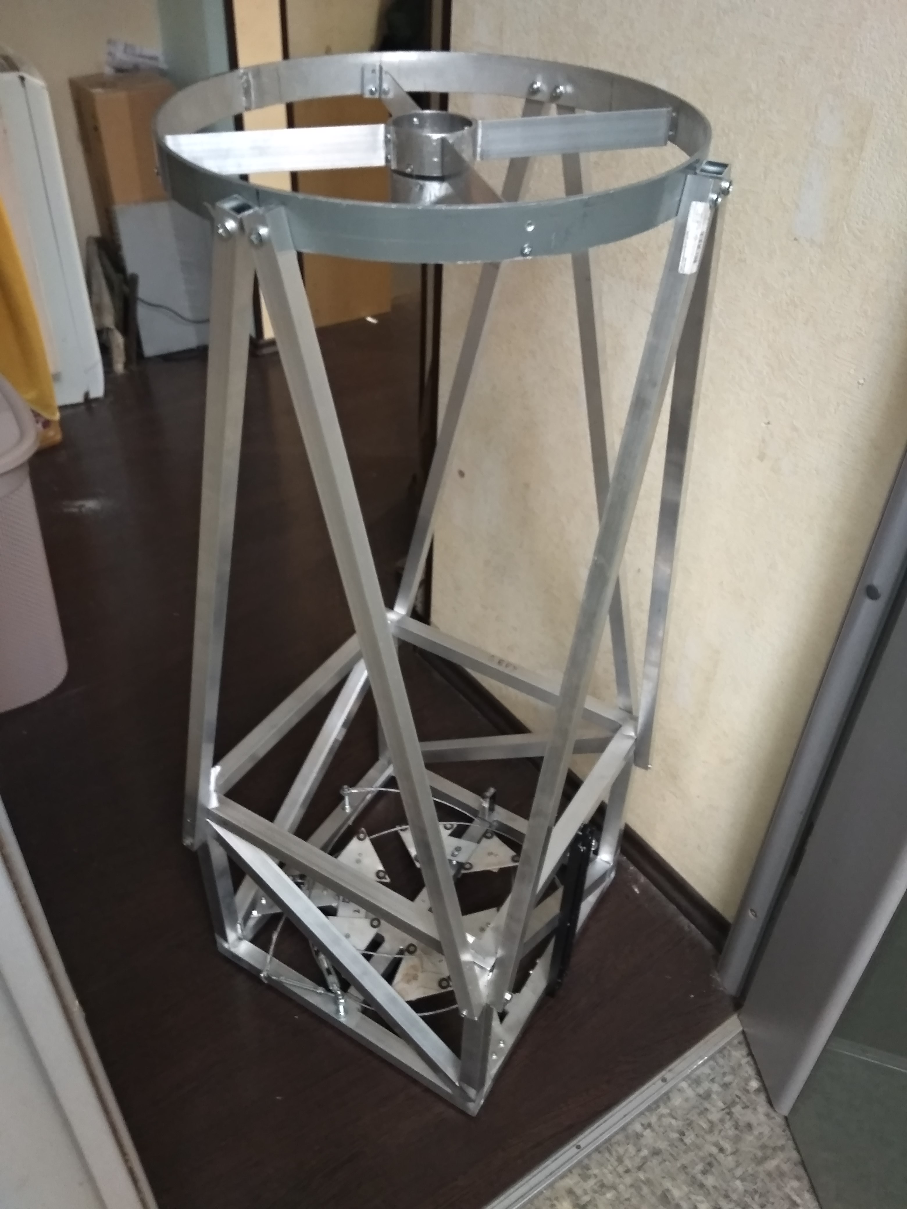

- Сообщения: 1770
собрал ферму из профиля 20х20х1.5, кроме той части, которая будет с фокусером.
Пока не понятно, как его монтировать.
Вторичка едет из Ейска, не торопясь, почтой России.
кольцо узкое, врезать туда фокусер не получиться.
Скорее всего придется городить консоль.

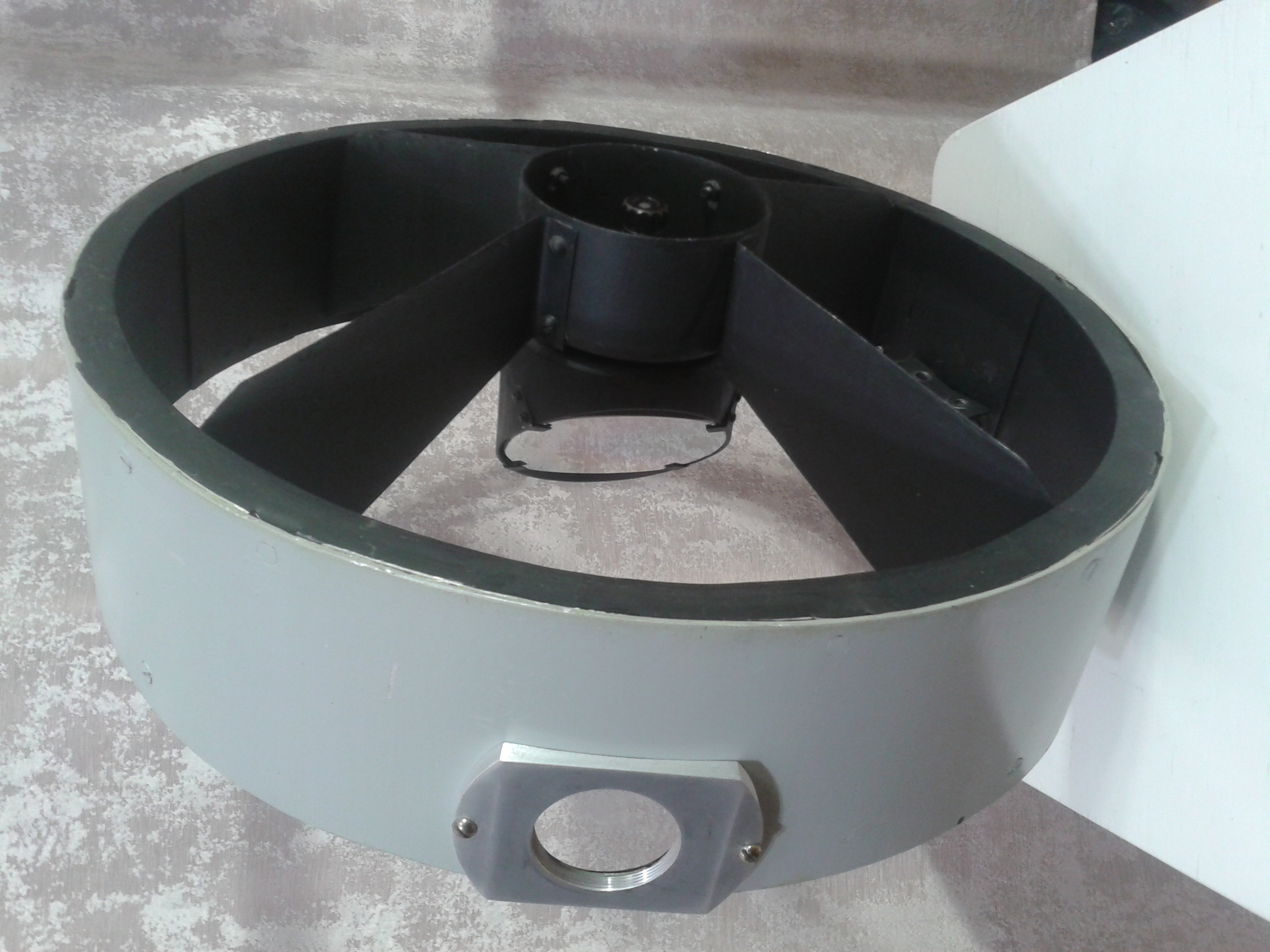

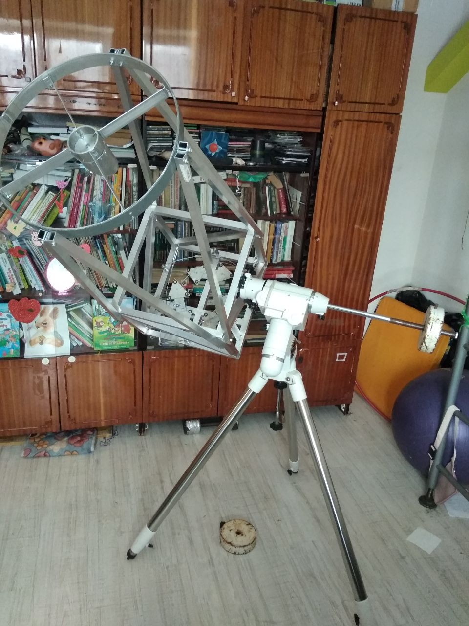

- Сообщения: 1770

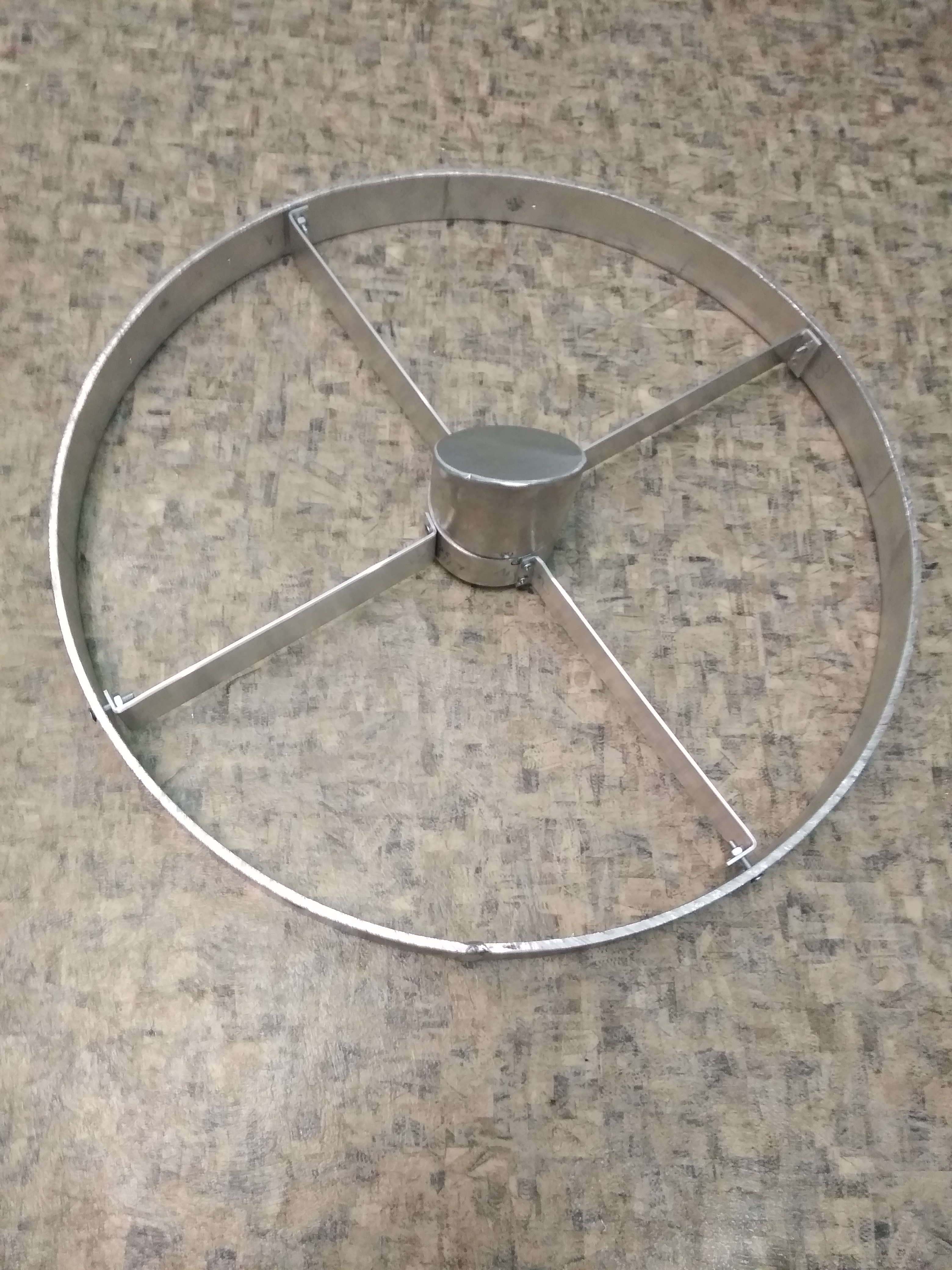

Походил сегодня по магазинам, посмотрел поискал какую-нибудь кастрюлю из
дюраля. Самая большая, которую видел имела внутренний диаметр 34 см.
Думаю купить , вырезать фрагмент немного разогнуть, приделать к кольцу и вырезать в нем отверстие под фокусер.
Ферму доделал
Вчера прикидывал противовесы для установки телескопа на heq5pro. Выглядит странно, конечно, но противовесов должно хватить.
Можно еще штангу удлинить на крайний случай.
Ферму доделал

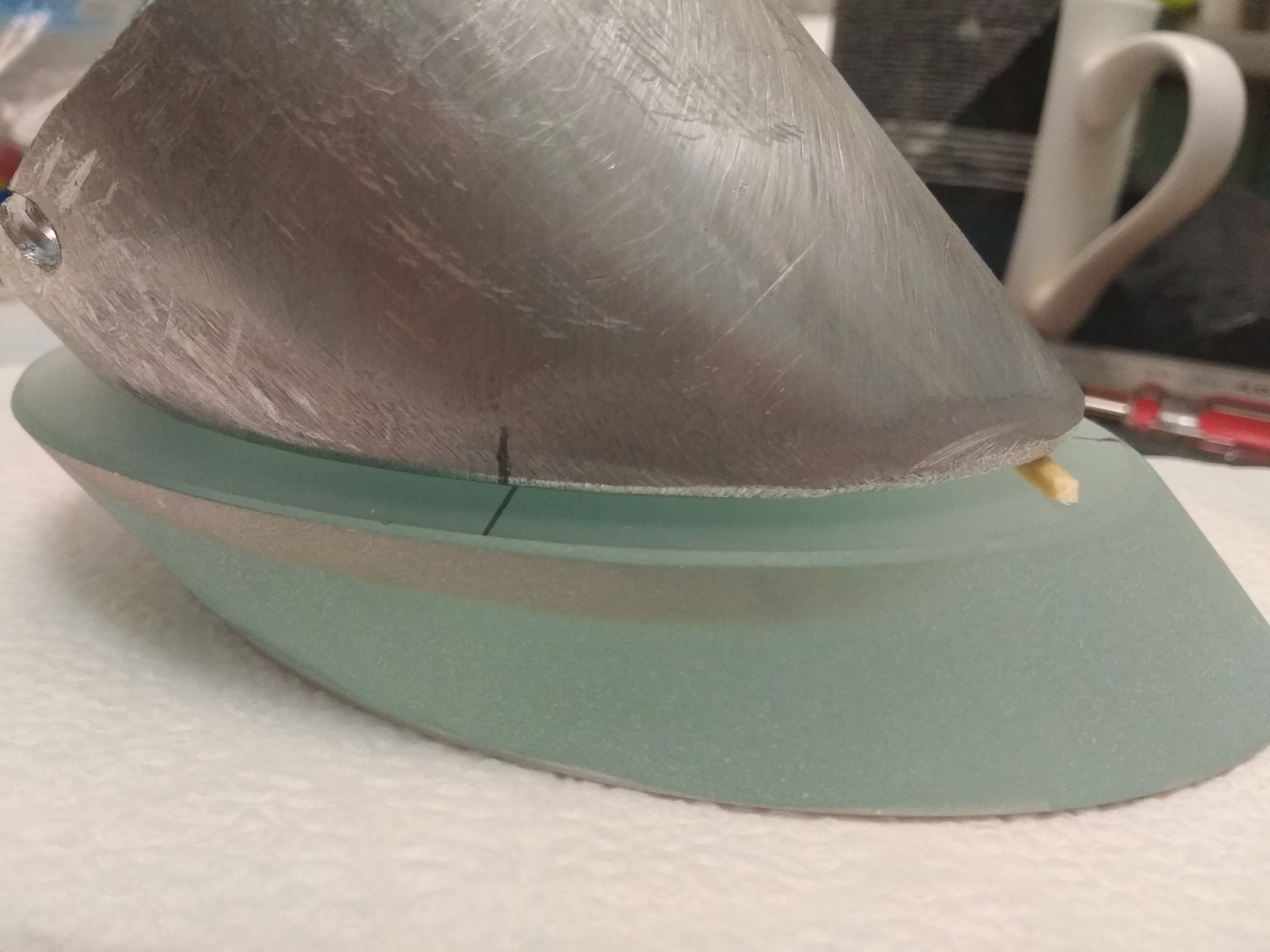

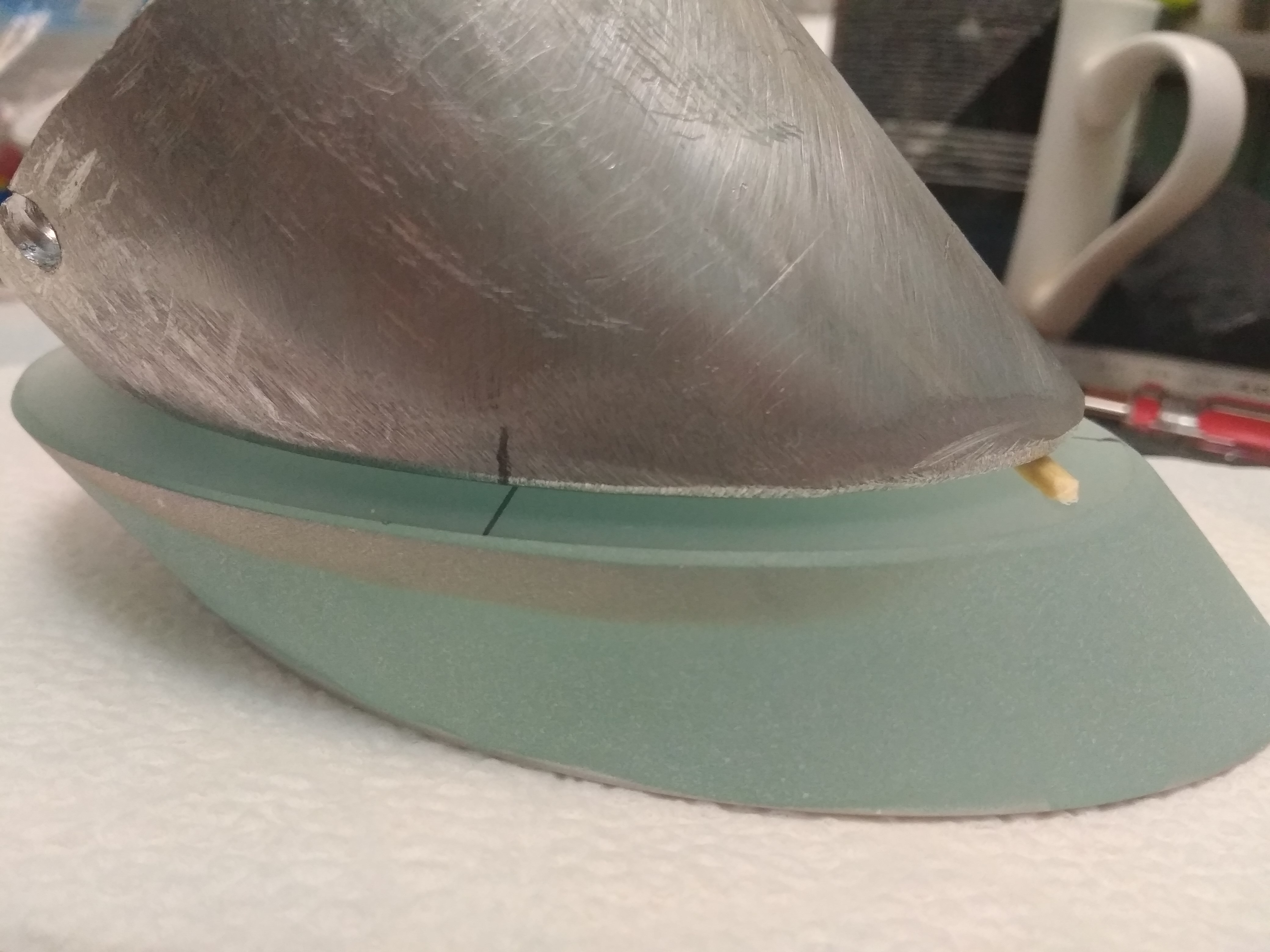

- Сообщения: 1770
сегодня приехала диагональ.
Ехала она 18 дней почтой.
С почтой россии какой-то затык.
Приклеил зеркало герметиком.
Будет сохнуть 7 дней.

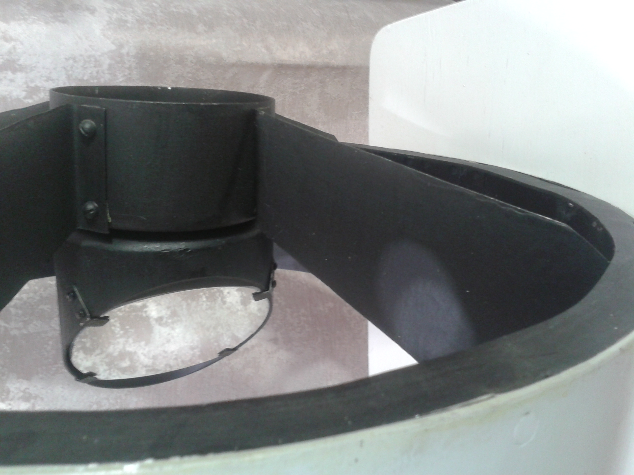

- Сообщения: 1770
... покрасил ферму корзину и паук в радикально черный цвет.
Краска акриловая, красил кистью в два слоя.
После высыхания поверхность абсолютно черная,
матовая, похожа на хорошо закопченую.
