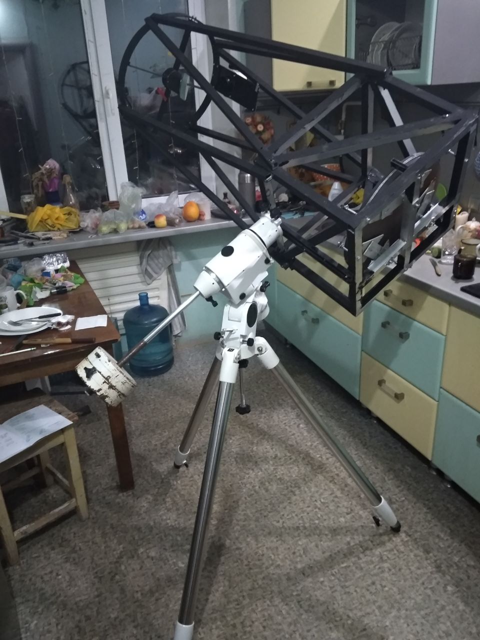

Вчера вечером собрал весь телескоп.
Отъюстировал коллиматором, и навелся на Сириус за окном.
Сириус даже через стеклопакет и облака красивый !
Обнаружились некоторые ошибки в конструкции.
1. Не хватает выноса фокуса. Окуляр пришлось топить внутрь фокусера на 3 см. относительно края тубуса.
2. Вторичка немного режет апертуру примерно на 1 см.
Придется укорачивать ферму на 9 см, с учетом того, что за фокусером будет стоять корректор поля, и на фокусировку надо примерно 1 см оставить.
Вторичку придется менять. Поскольку ферма укоротится, резать апертуру будет больше.

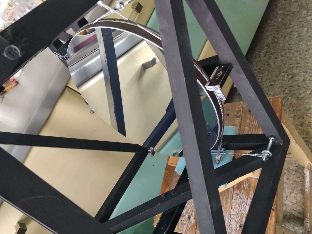

- Сообщения: 1776
Re: Проект: Астрограф 14"
Приклеил новую вторичку с малой осью 88мм.
Будет сохнуть неделю.
При срезании старой вторички увидел, что центр пятака
(примерно 2 см в диаметре) герметика остался жидким,
хотя прошло уже 2 недели после склейки.
Поэтому в стакане в центре поверхности сделал отверстие 4 мм чтобы центр тоже схватывался.

Вчера отъюстировал телескоп с новой вторичкой - 88мм по малой оси.
Поставил ее точно на место старой и увидел, что апертура не режется. Даже есть небольшой запас.
Посмотрел с кухни на Сириус и другие разные звездули. Фокусер использую низкопрофильный геликоидный сделанный из Гелиуса-44М.
Выноса хватает для 1.25" окуляров.
Для фото варианта буду снимать диагональ и буду крепить стандартный фокусер
с коммакорректором и фотоаппаратом прямо на пауке .
Дадут небо - поеду тестировать визуальный вариант.
Вес телескопа получился 13.7 кг.

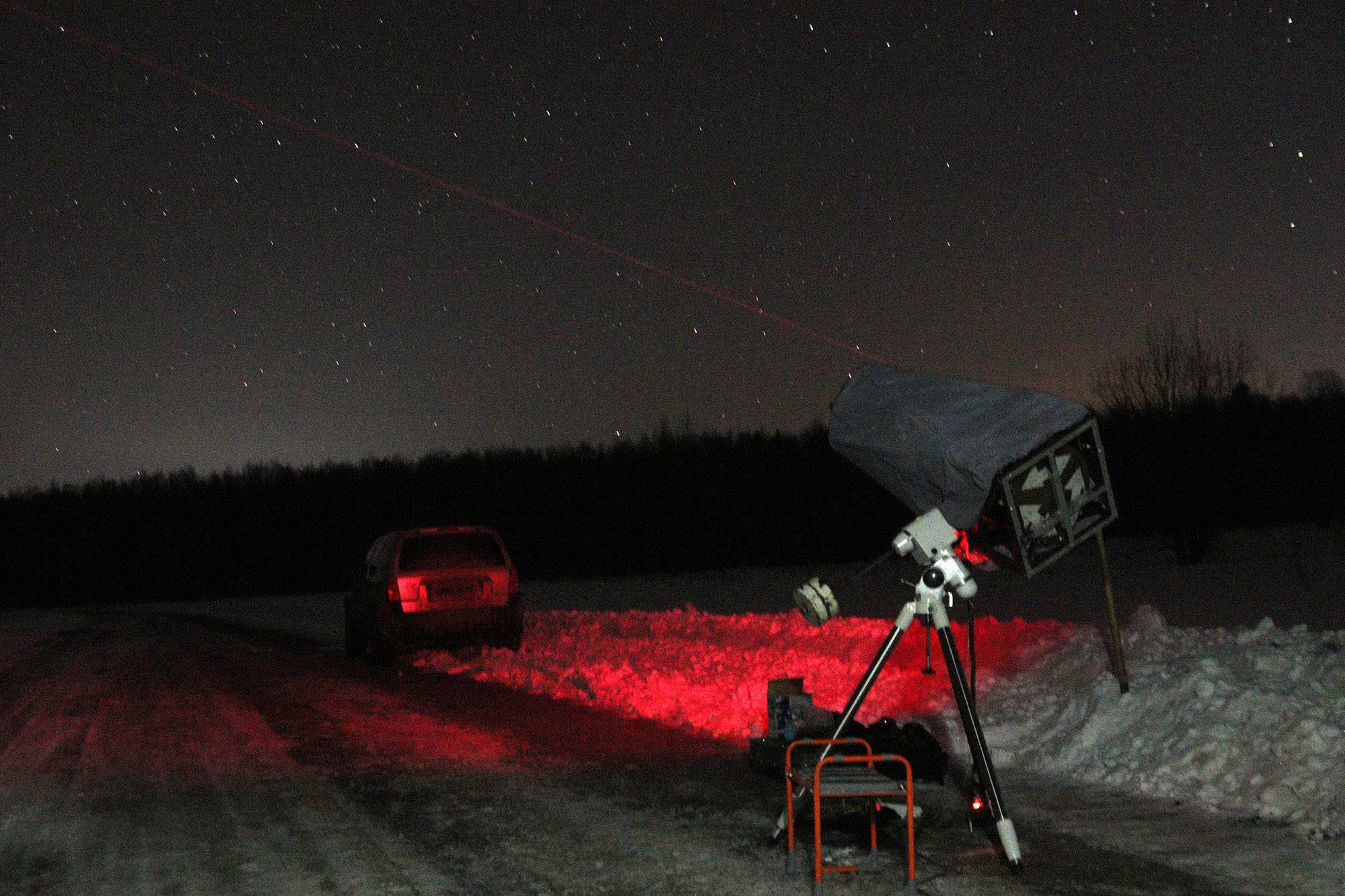

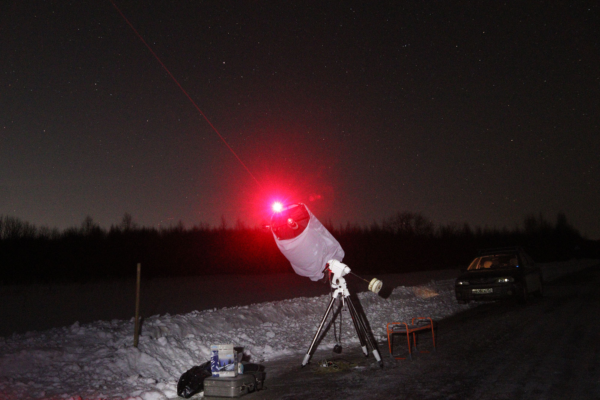

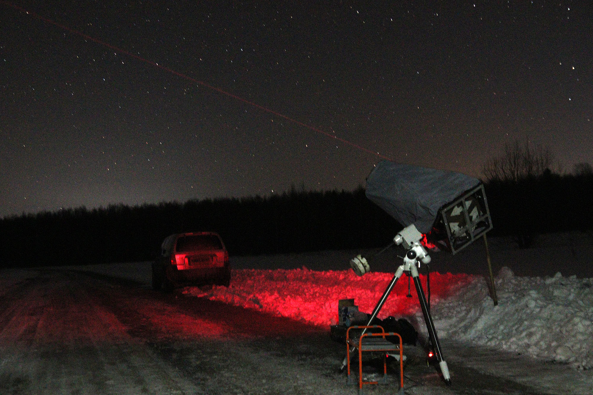

Сегодня провел полевые испытания телескопа.
Выехали с Андреем в Комариху.
Ветра не было.
Небо было белесым, млечный путь просматривался слабо.
Температура - 10 градусов.
Телескоп ехал на заднем сиденье в машине в собранном виде.
По дороге от тряски разъюстировался, поэтому пришлось юстировать сначала коллиматором,
который дал Андрей, потому что я забыл свой дома.
Потом юстировал по звезде. Картинка мне понравилась.
В окуляр HD 25mm 60 градусов все поле было более менее ровное,
в 14 мм 82 градуса на периферии была сильная кома.
Наблюдал пока без комакорректора.
Посмотрел на М13, М57 и трио галактик во Льве.
Монтировка вела себя достойно, тащила телескоп с усердием ))
Ветра не было.
