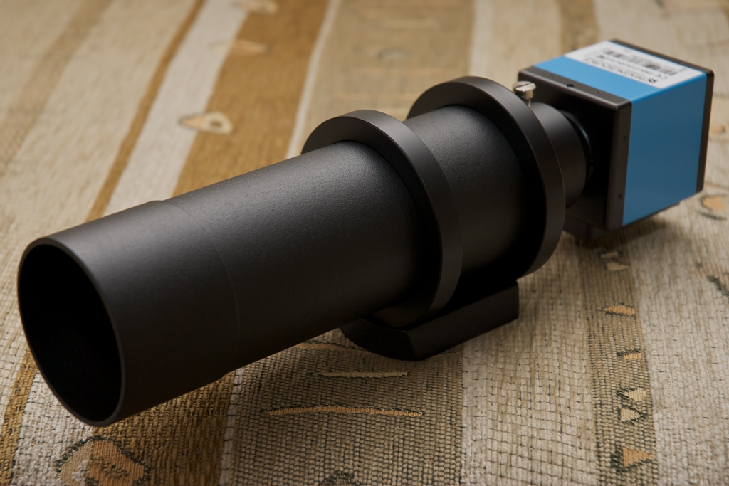

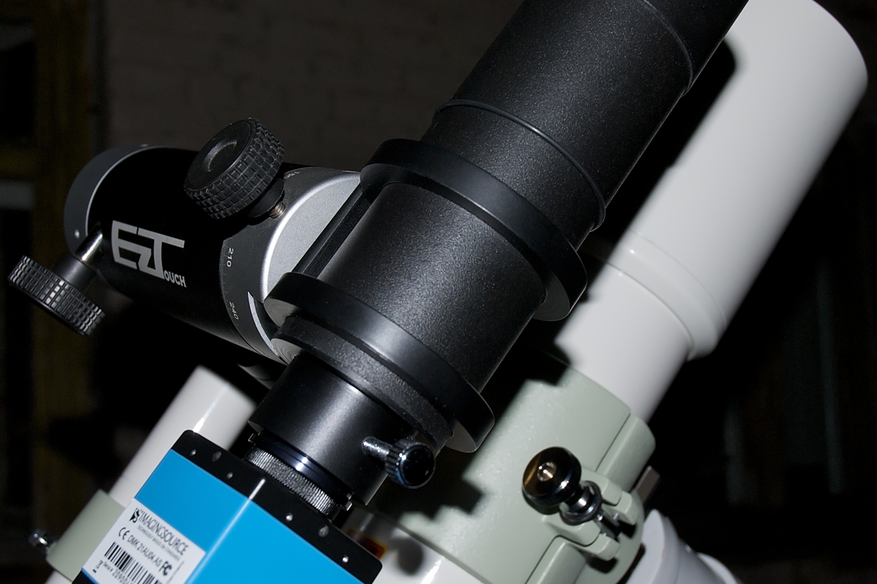

Закончил гид - как и планировал, "игрушка" получилась лёгкой и компактной.
Осталось узнать, как сие устройство проявит себя на звёздах...
Вот что получилось:
Вот что получилось:

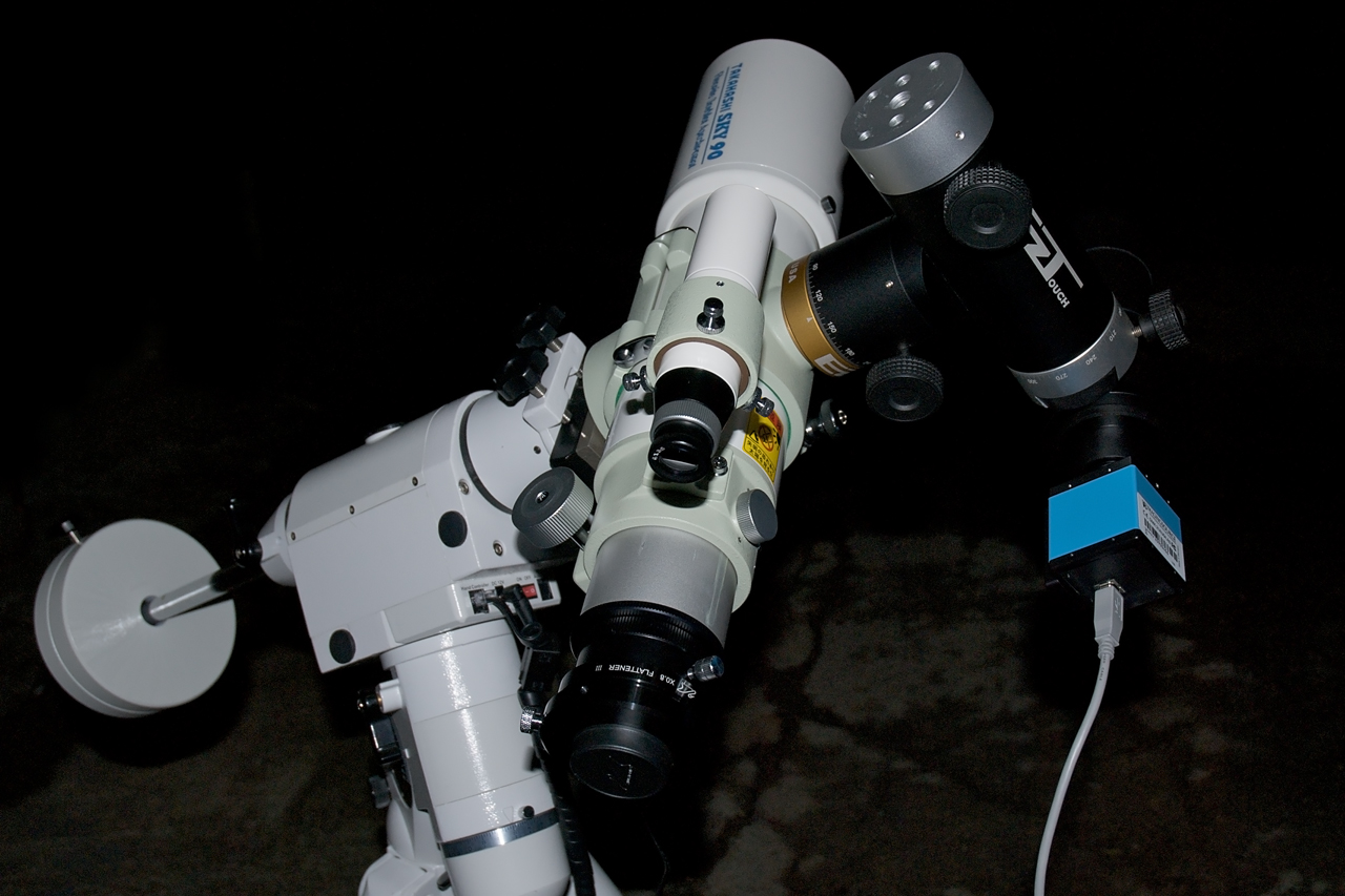

Общий вид получившегося астрографа.

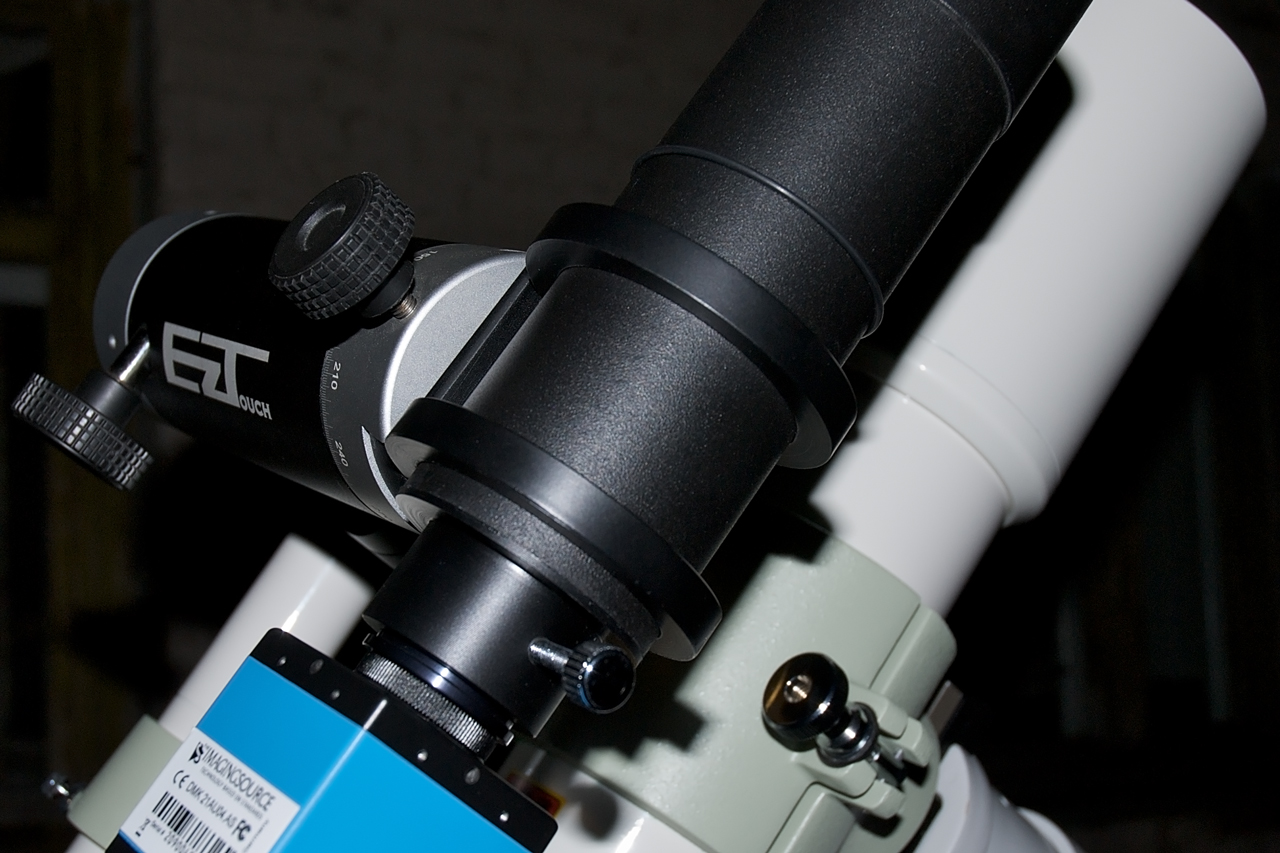

Крепление гида к основному телескопу.

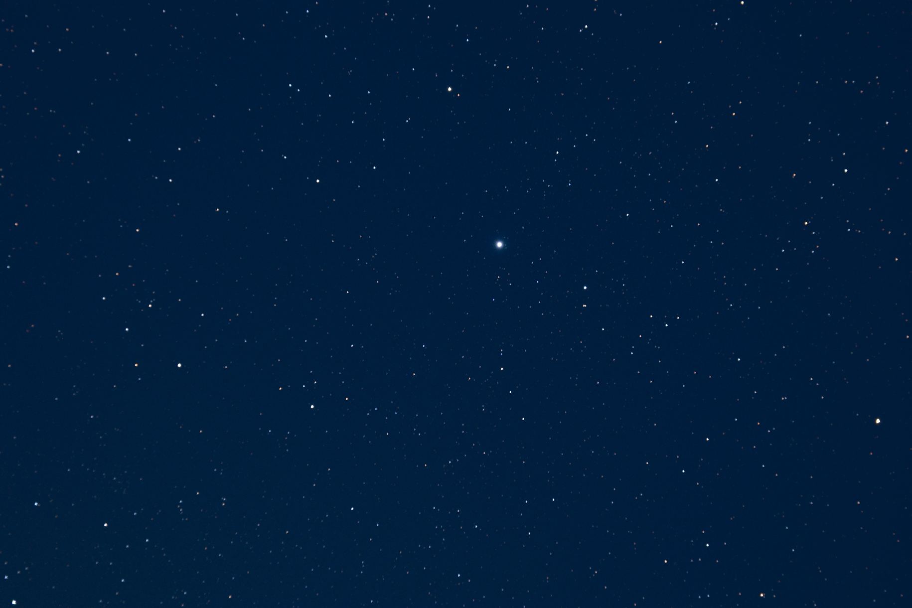

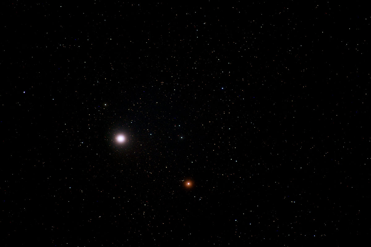

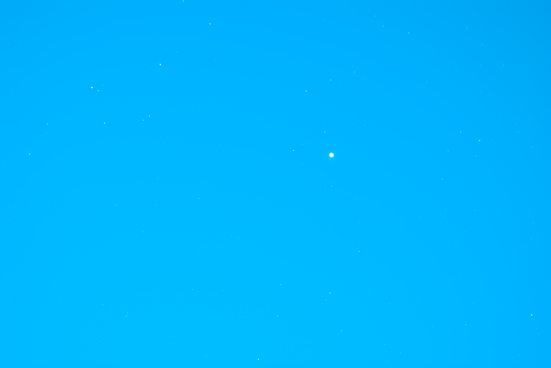

А вот "результаты"...
На выдержке в 30 секунд полный брак.
Не пойму, в чём причина: поворот поля, так сильно сказалась разбалансировка, либо что-то ещё?
Окрестности Кассиопеи. Гидом цеплялся за Shedir.
Одиночный кадр без обработки, 50% от оригинала.
Capella. Гидирующая звезда она-же, рассвет.

у тебя монтировка без всяких гидов на твоей дудке может выдержки до 4 мин делать...AstroPerm писал(а):А вот "результаты"...
так что что-то с матчастью....))
Re: Постройка гида
Сомневаюсь, всё таки 4 минуты это много и даже для минутных выдержек нужна точно выставленная полярка, плюс алигн по 3-м звёздам.didperm писал(а):у тебя монтировка без всяких гидов на твоей дудке может выдержки до 4 мин делать...
Если учесть, что на работе мне доступна только восточная часть, сделать такое выравнивание нет возможности...
Возможно, хотя лично я уверен, что проблема в балансировке, точнее в её полном отсутствии.didperm писал(а):так что что-то с матчастью....))

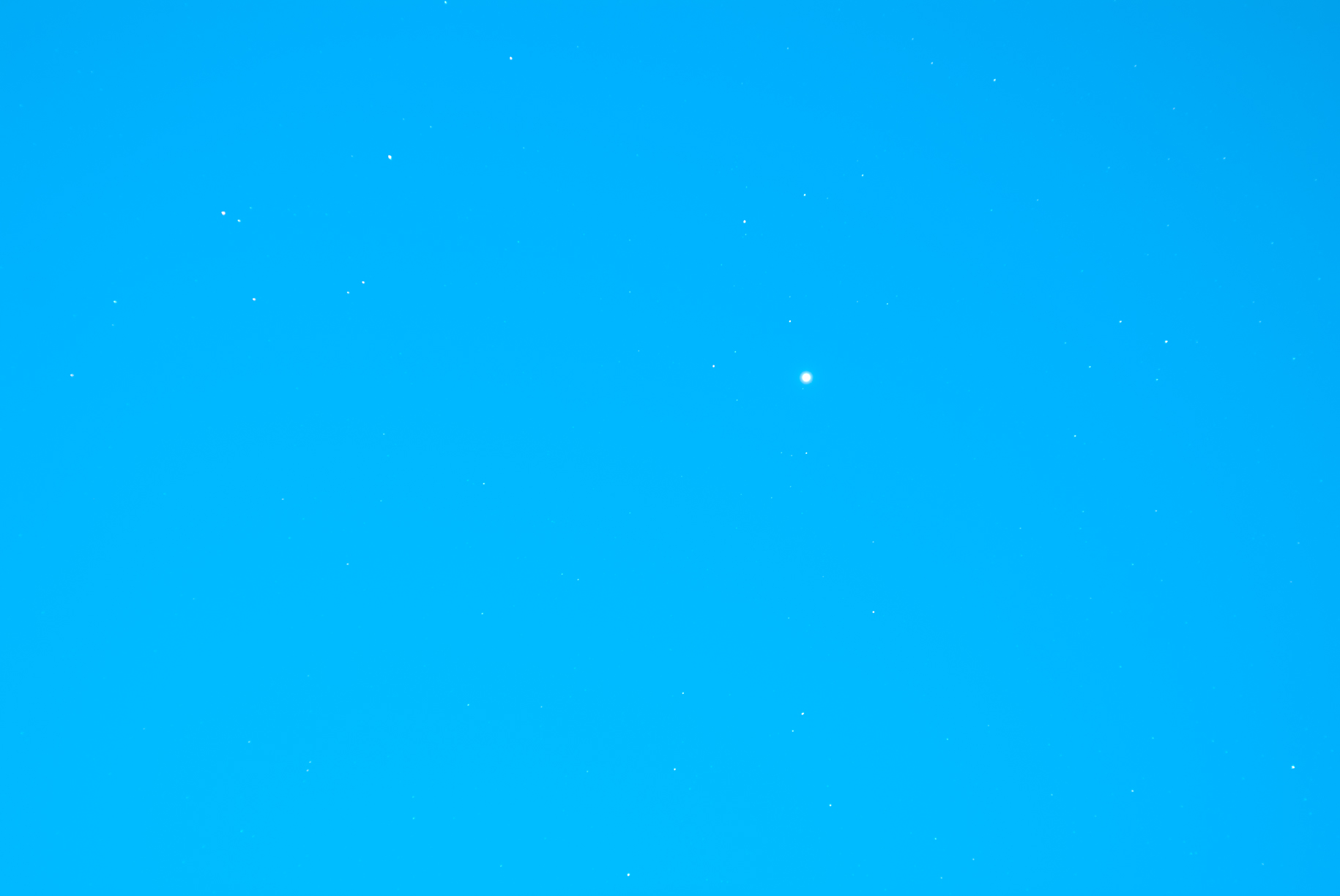

вчера потестил по звездам свой гид.
выехал в близлежащее поле,
запитал ноут от инвертора,
среди дымки разыскал звезду
и сделал два кадра по 3 мин и один пять минут.
Юпитер37аCanon 350da.
потом сложил все это добро в фотошопе без выравнивания.
сложилось точно.
выводы такие:
трудно попадать в звезду (хоть даже с лазерным искателем)
поле зрения у вебки все-таки маленькое.
параметры гидирования подбираются экспериментальным путем.
сложилось точно.
выводы такие:
