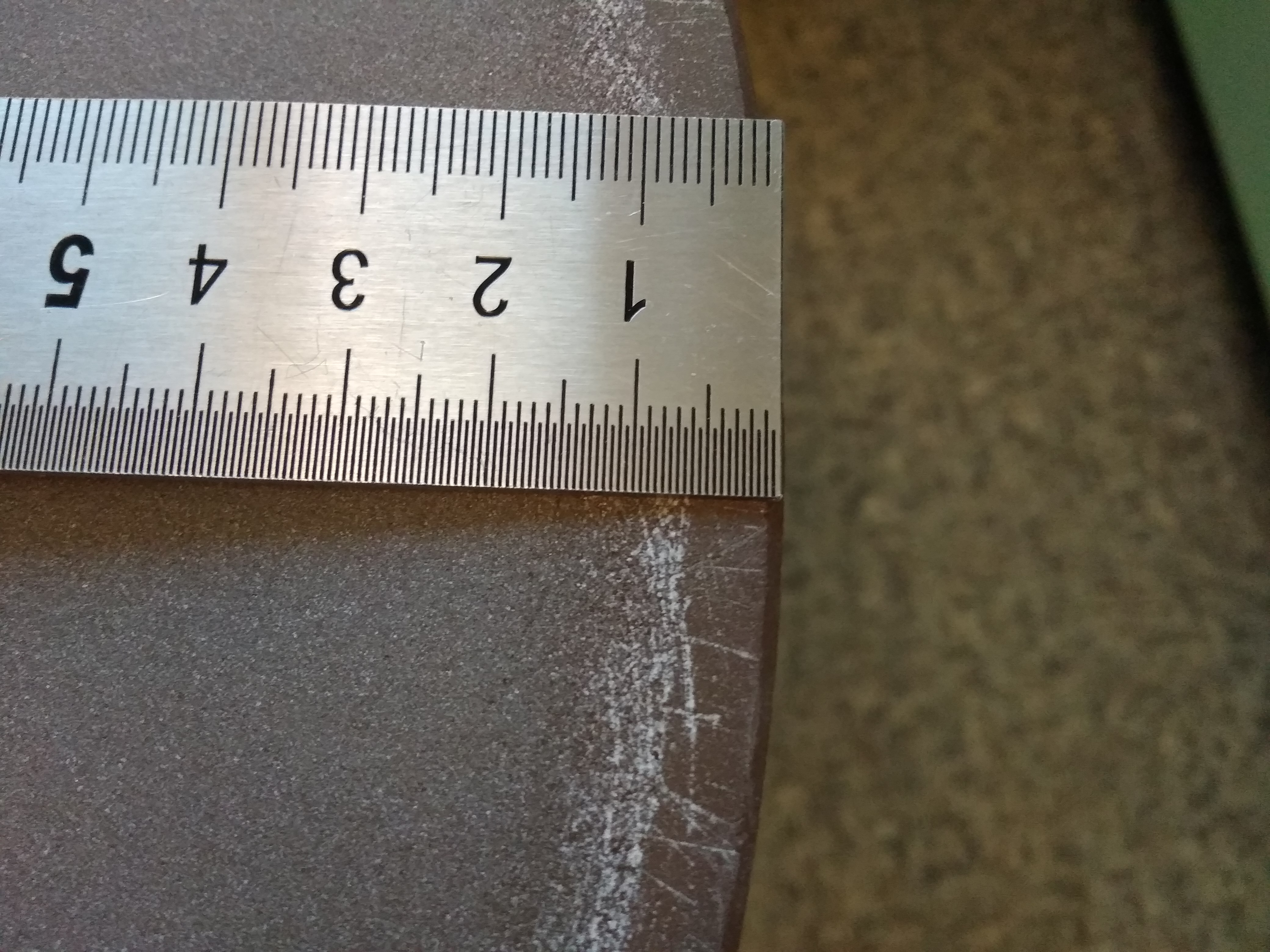

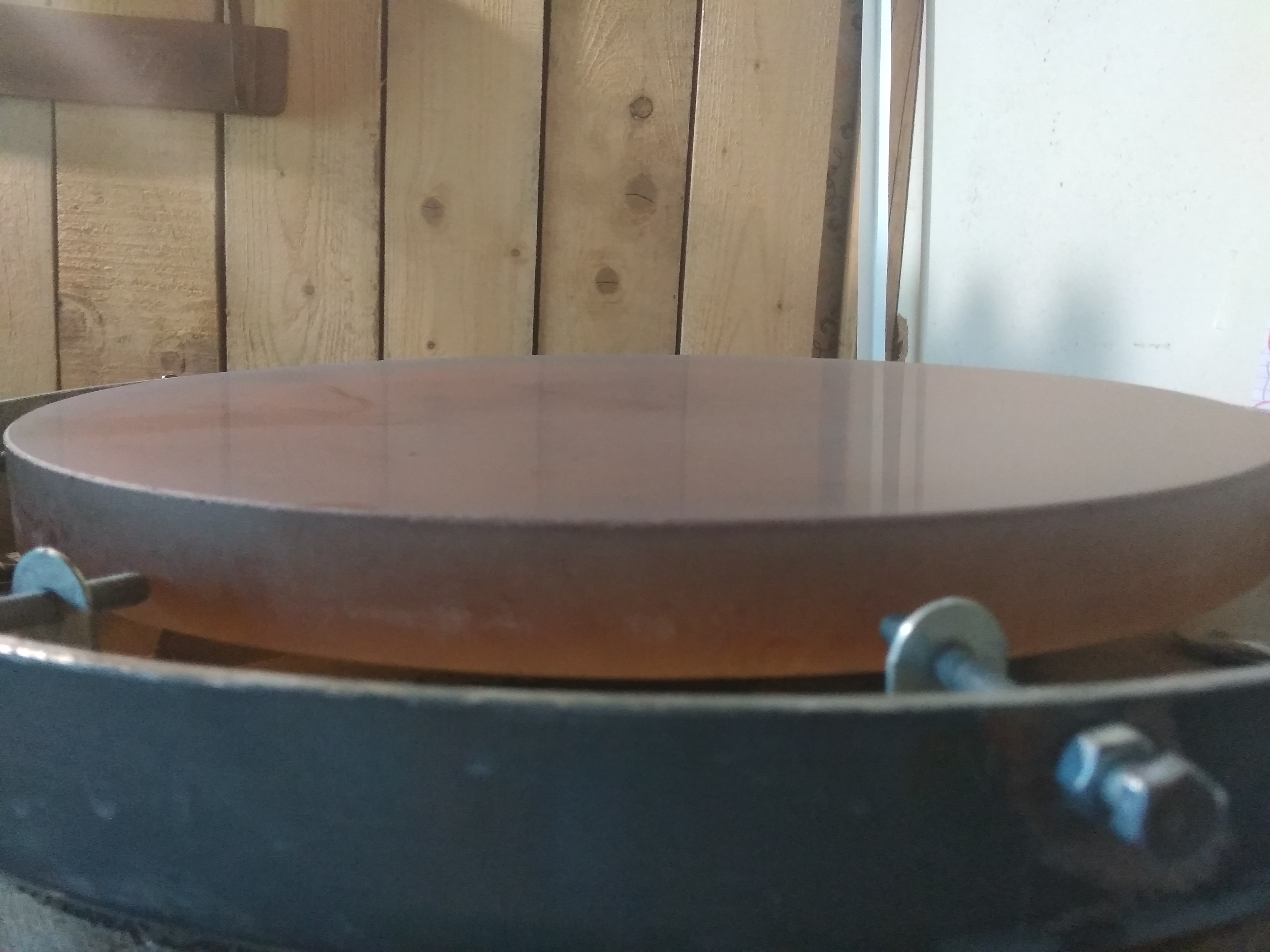

сегодня удалось пошлифовать два часа f60 абразивом (0.2 - 0.3 мм). Сломался шим контроллер привода и пришлось работать со станочком просто, как с поворотным столиком. На краю заготовки пока есть не задетые области.
- Сообщения: 1776
Выкинул шим контроллер, он слишком сильно сломался (его залило водой, когда обдирал болгаркой, сдох магнитный датчик оборотов)- подключил двигатель напрямую к блоку питания 19 в 5 а.
Скорость вращения один оборот в 5 сек.
7 часов шлифовал абразивом f60 - убирал плоскую фаску на краю. Фаску практически убрал, остались небольшие царапины 2-3 мм в длину по самому краю, но закончился абразив ( 2 кг покупал в Сапфире). Шлифовал по хорде, и сильно жал на шлифовальник, не предусмотрел место на нем для блинов гири. Сегодня промою шлам и дошлифую скорее всего. Стрелка пока 6.3 мм.
- Сообщения: 1776

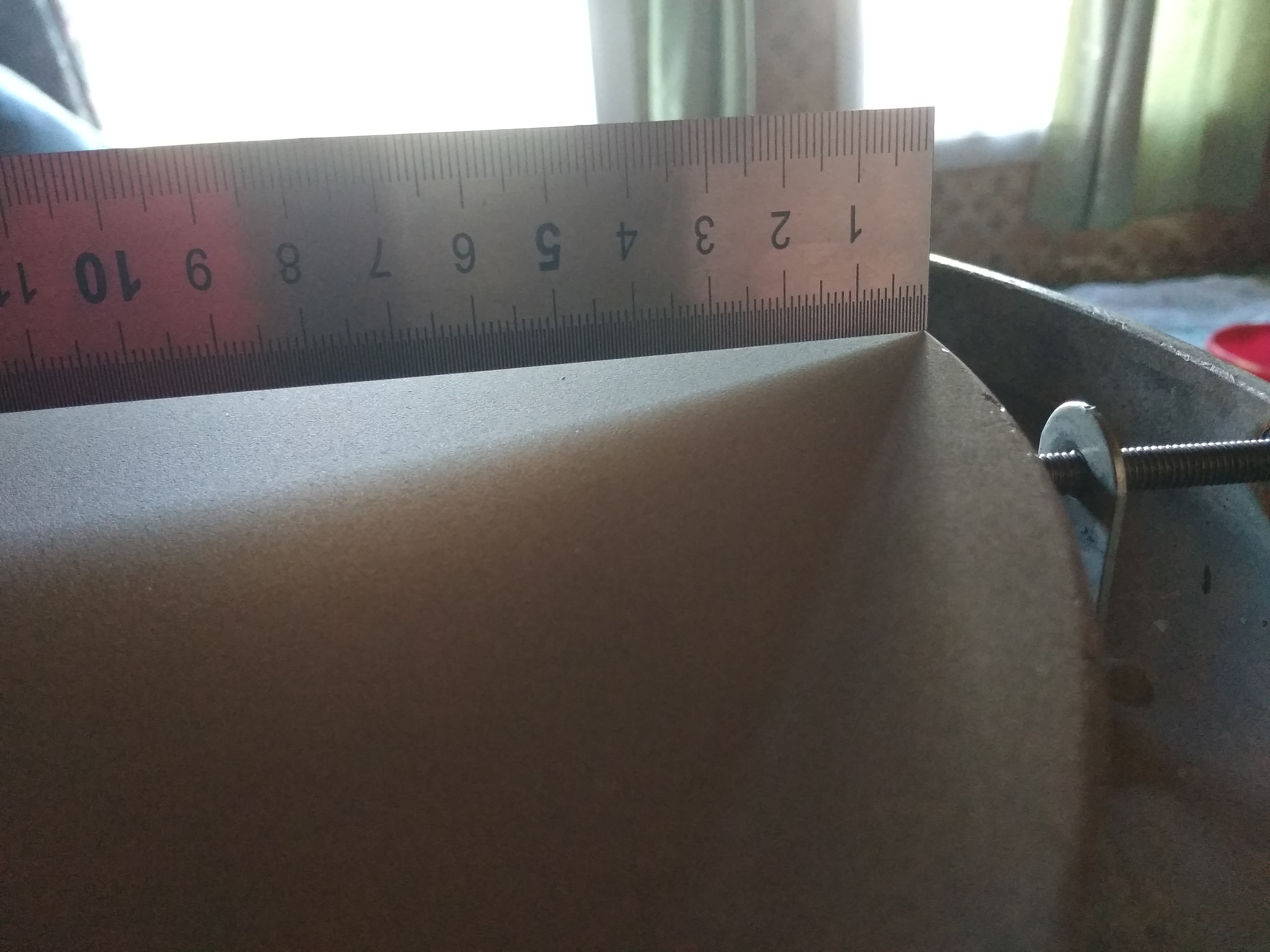

Дошлифовал 2 часа шламом от f60. Обновил фаску. Поверхность равномерно матовая.Есть небольшие царапинки по краю, но думаю, что они уйдут при дальнейшей обработке.

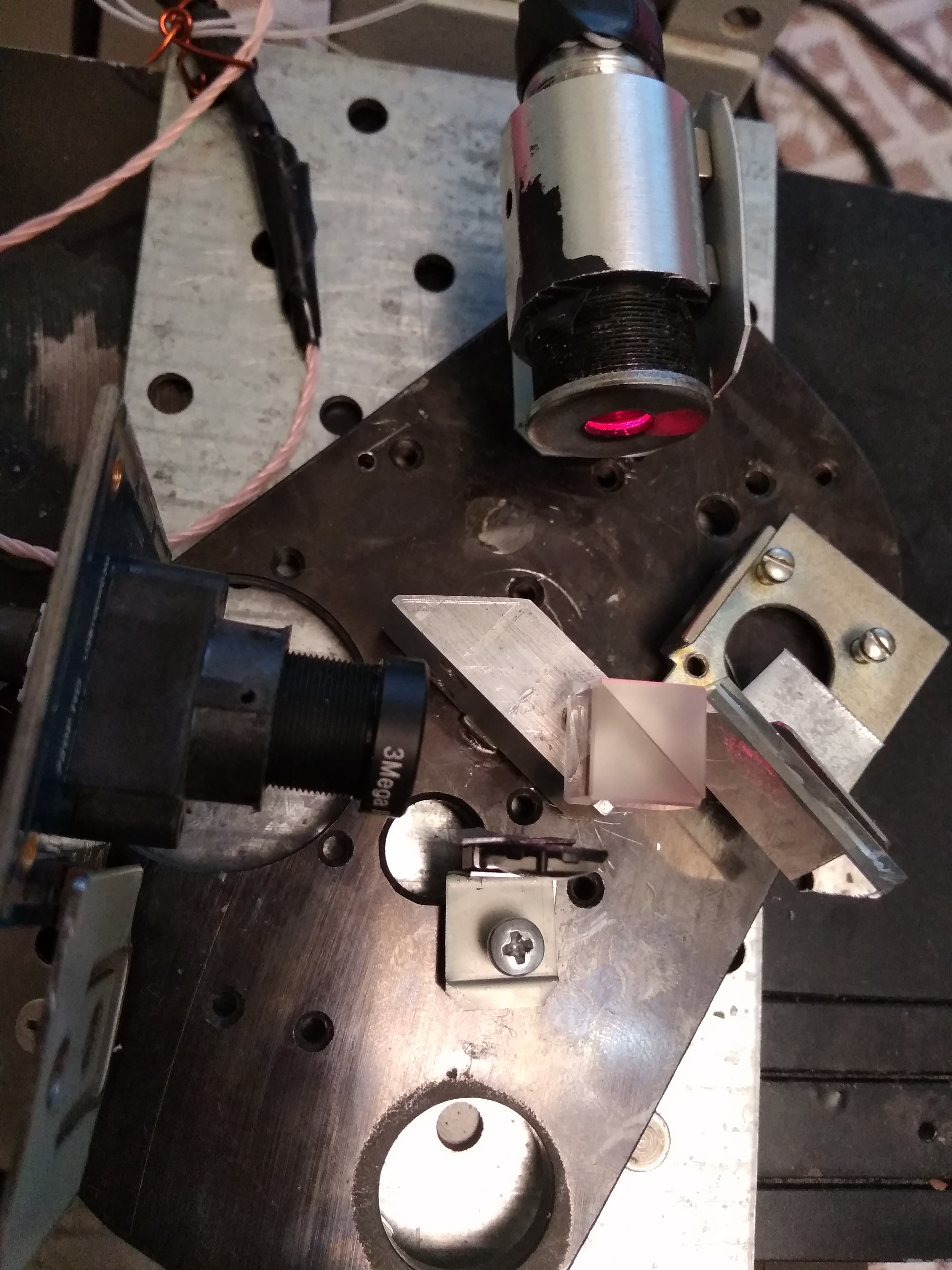

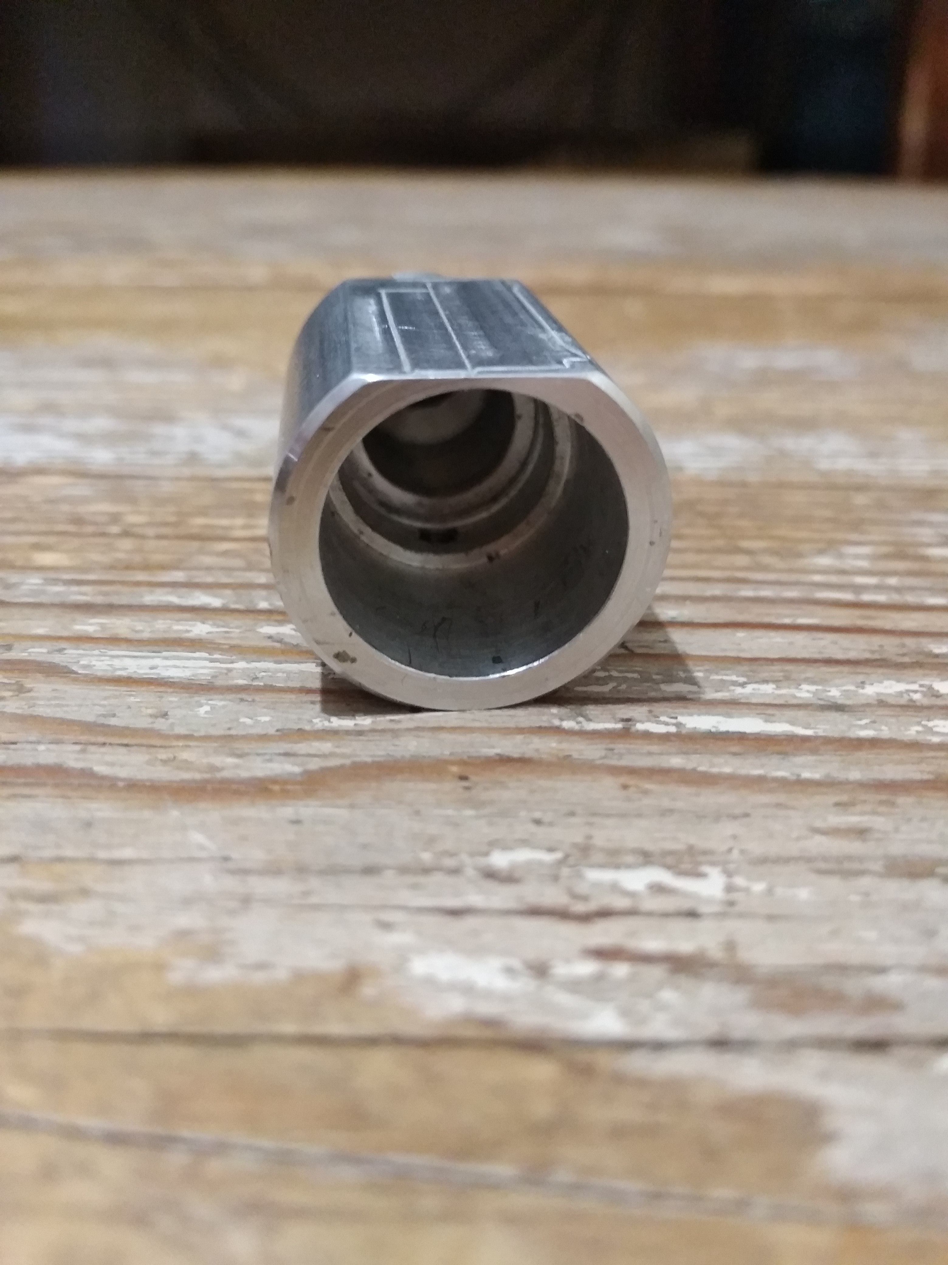

Пока жду абразив, восстанавливаю интерферометр.
Лазер, который стоял на старом интерферометре теперь работает, как указка на доб 16",
поэтому мне стало лениво его оттуда выдирать.

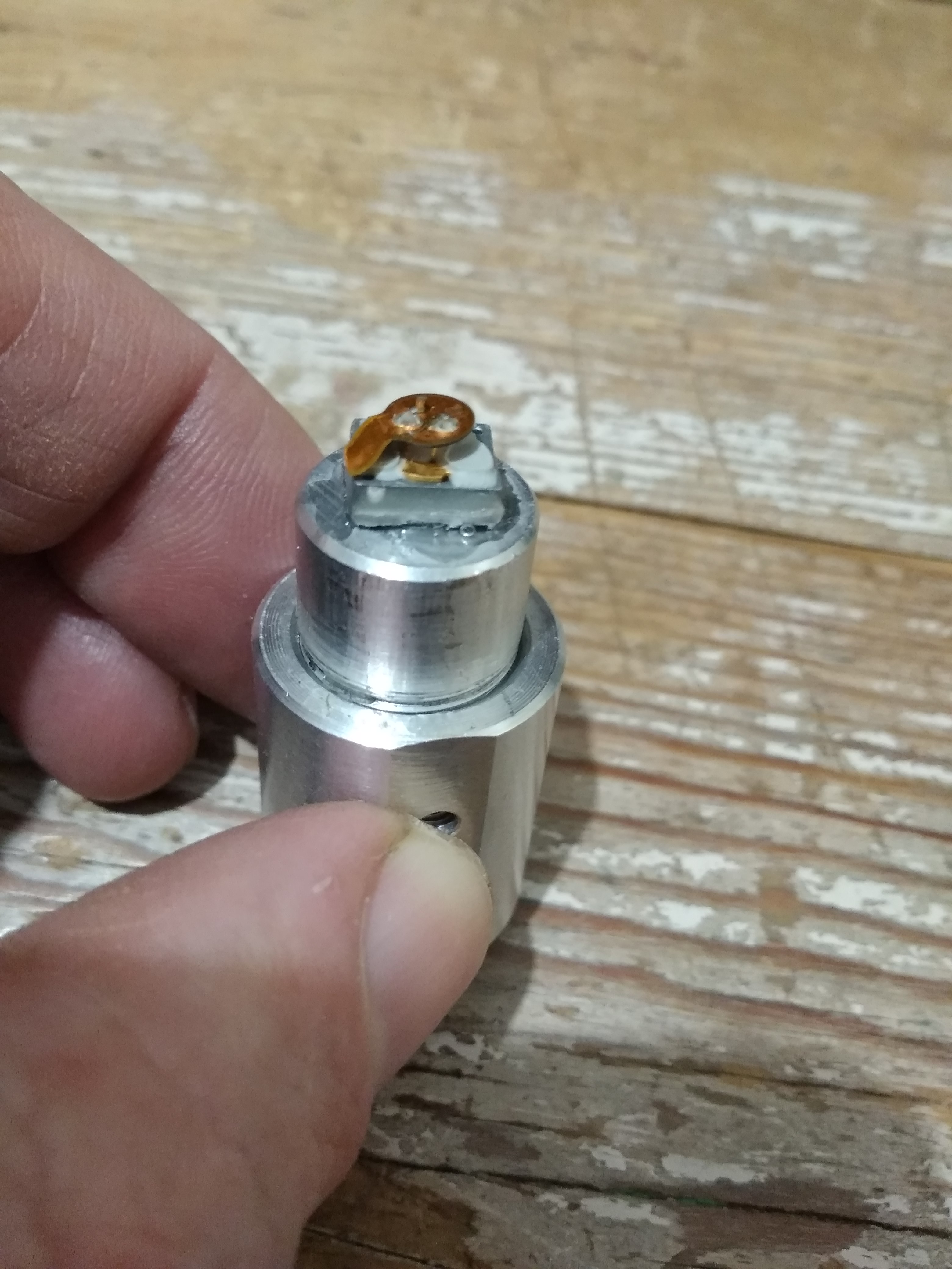

Я купил старый dvd резак, выдрал из него красный лазерный диод
и вклеил его в конструктив от опытного лазерного лидара из промобота.
Осталось подобрать линзу подходящую и сделать правильную диафрагму.

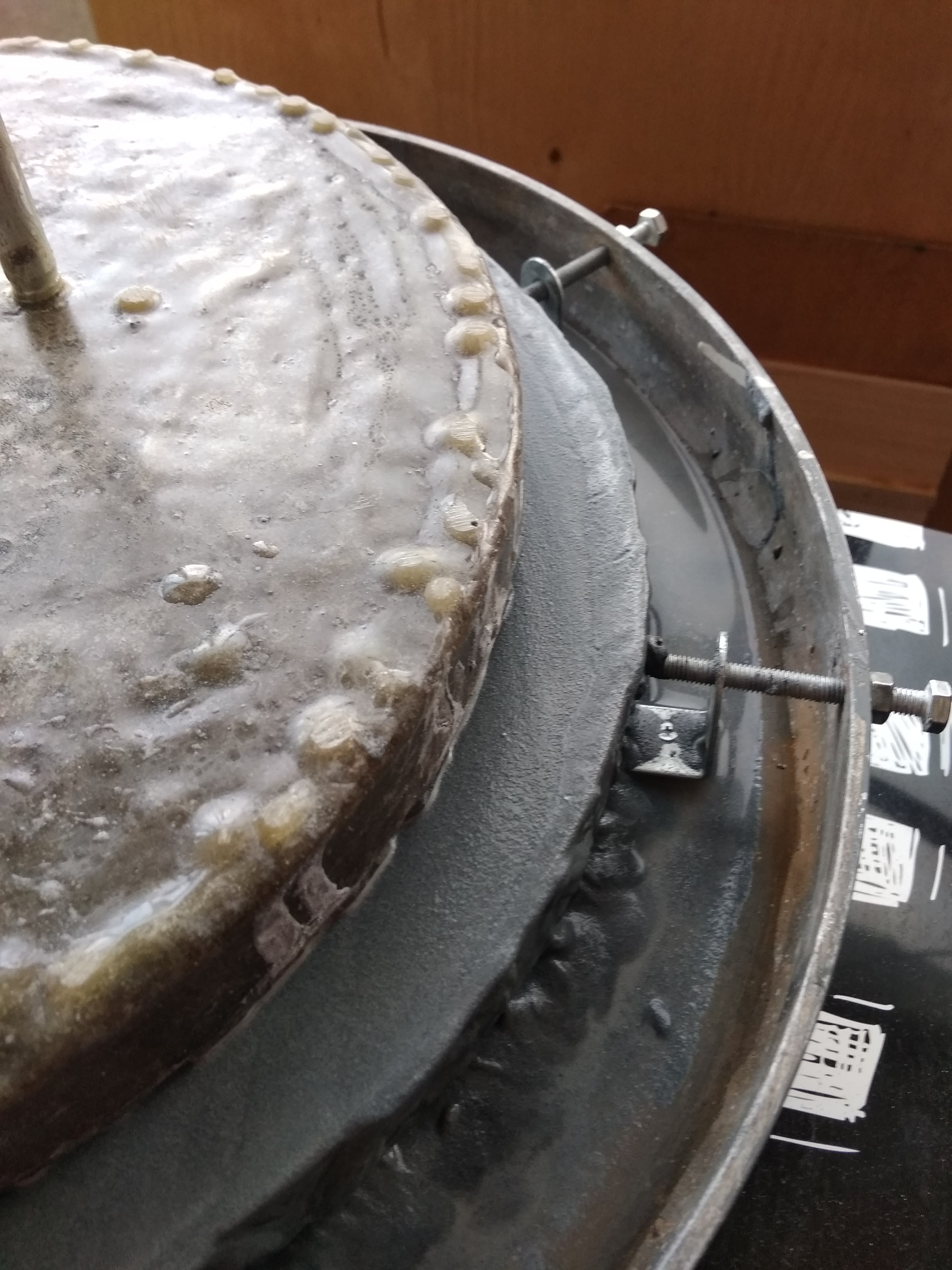

Прошлифовал абразивом f120 два часа.
На поверхности есть несколько крупных ямок, в основном мат ровный.
Кривизна поверхности измеренная сферометром отличается на ~ 20-30 микрон в зависимости от зоны измерения.
0.5 кг абразива израсходовал.

собрал интерферометр с новым лазером, но пока не испытал.

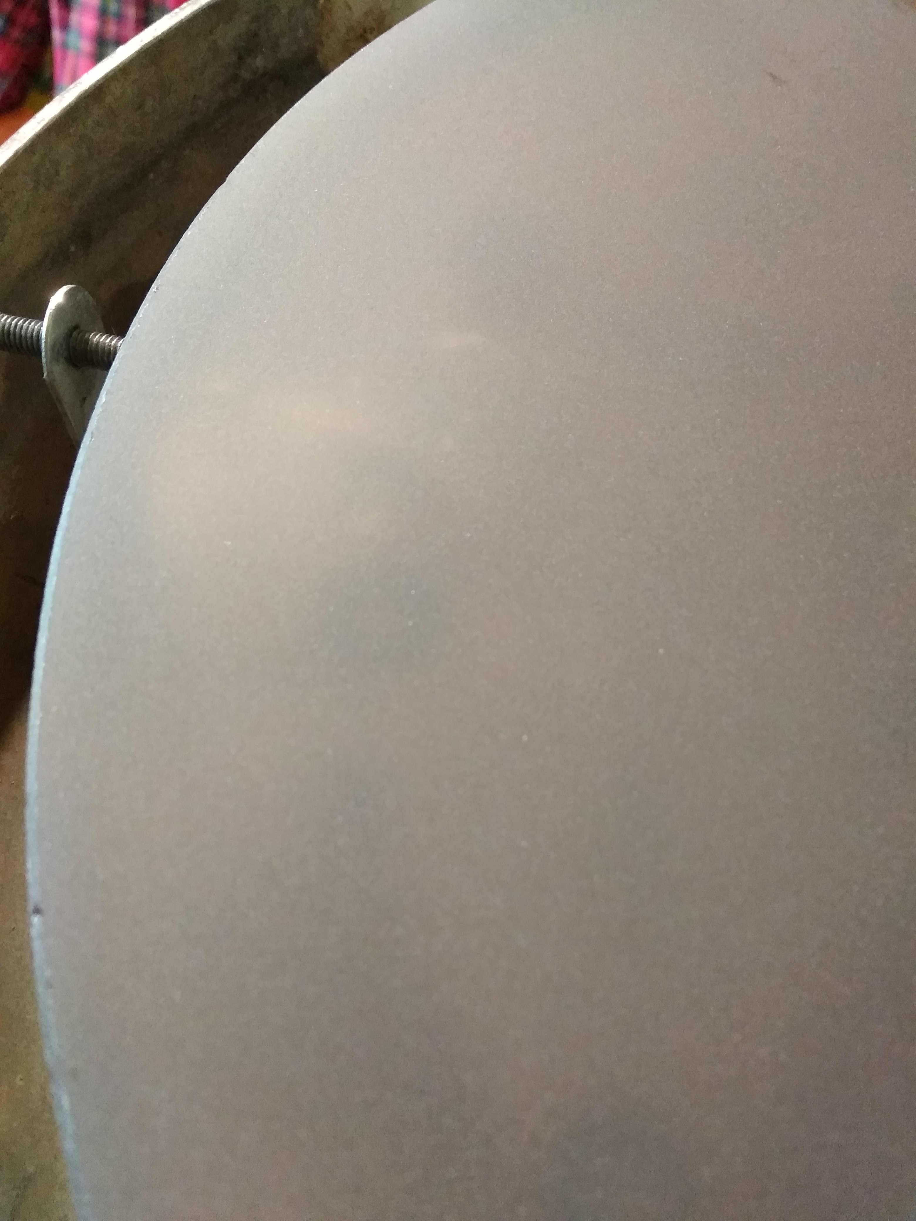

- Сообщения: 1776
Вчера сгонял на дачу за старым 200 мм зеркалом. Оно мне нужно для настройки интерферометра .
Удалось пошлифовать 1 час f120 (0.1мм черный порошок, мне показался более однородный , чем зеленый).
У зеленого нормировался размер зерен 0.1-0.2мм, черный продается, как 0.1мм.
В целом истратил 800 гр черного и 200 гр зеленого.
После этого 1 час шлифовал f220(60 микрон) он зеленый и работает хорошо.
Мат получился ровный, есть 1 ямка размером ~0.3 мм. и 3-4 ямки по 0.2мм- пусть остаются, это не принципиально.
Стрелка не изменилась практически = 6.3 мм.
Неравномерность кривизны по зонам ~ 10-15 микрон.

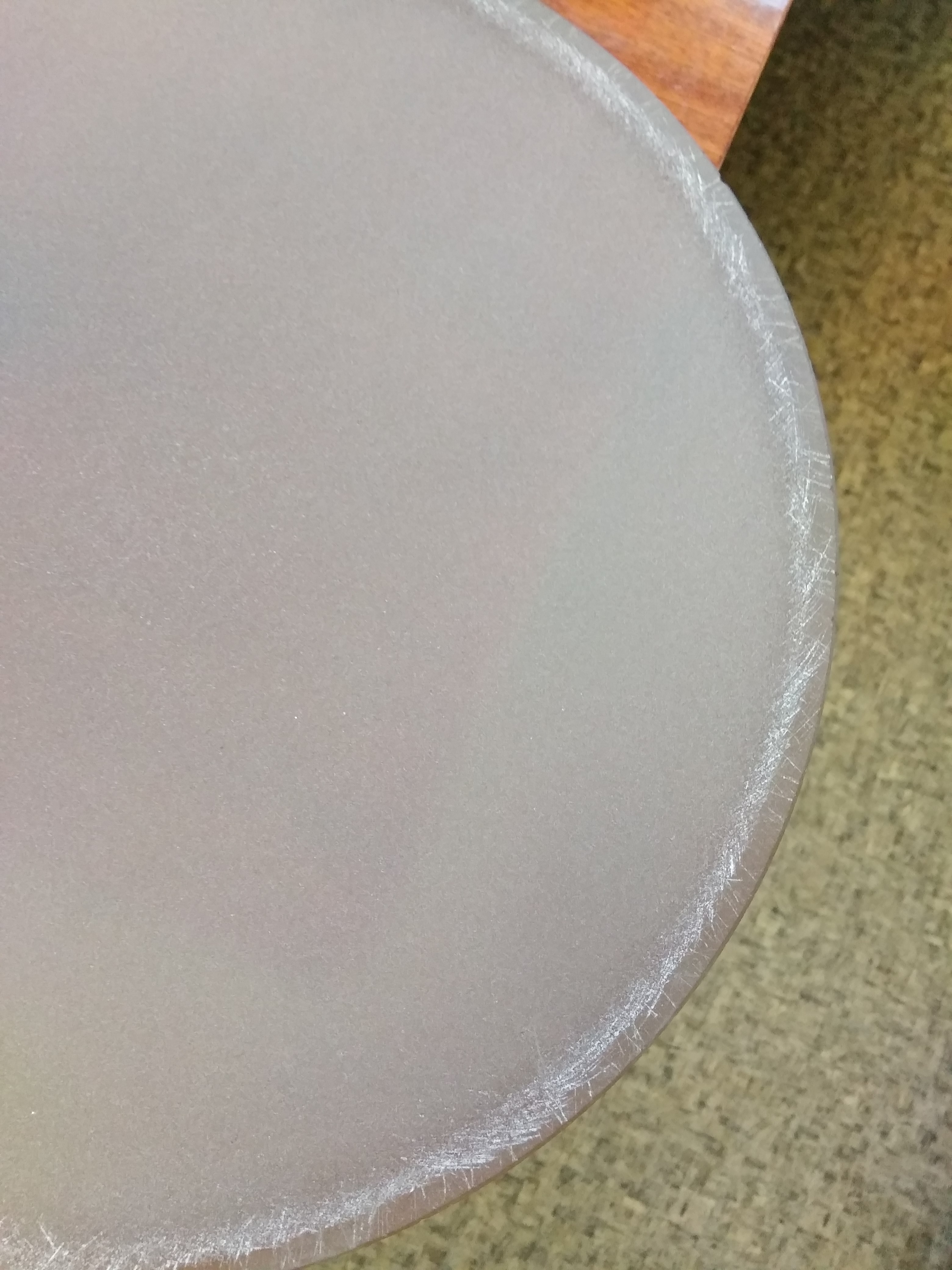

- Сообщения: 1776

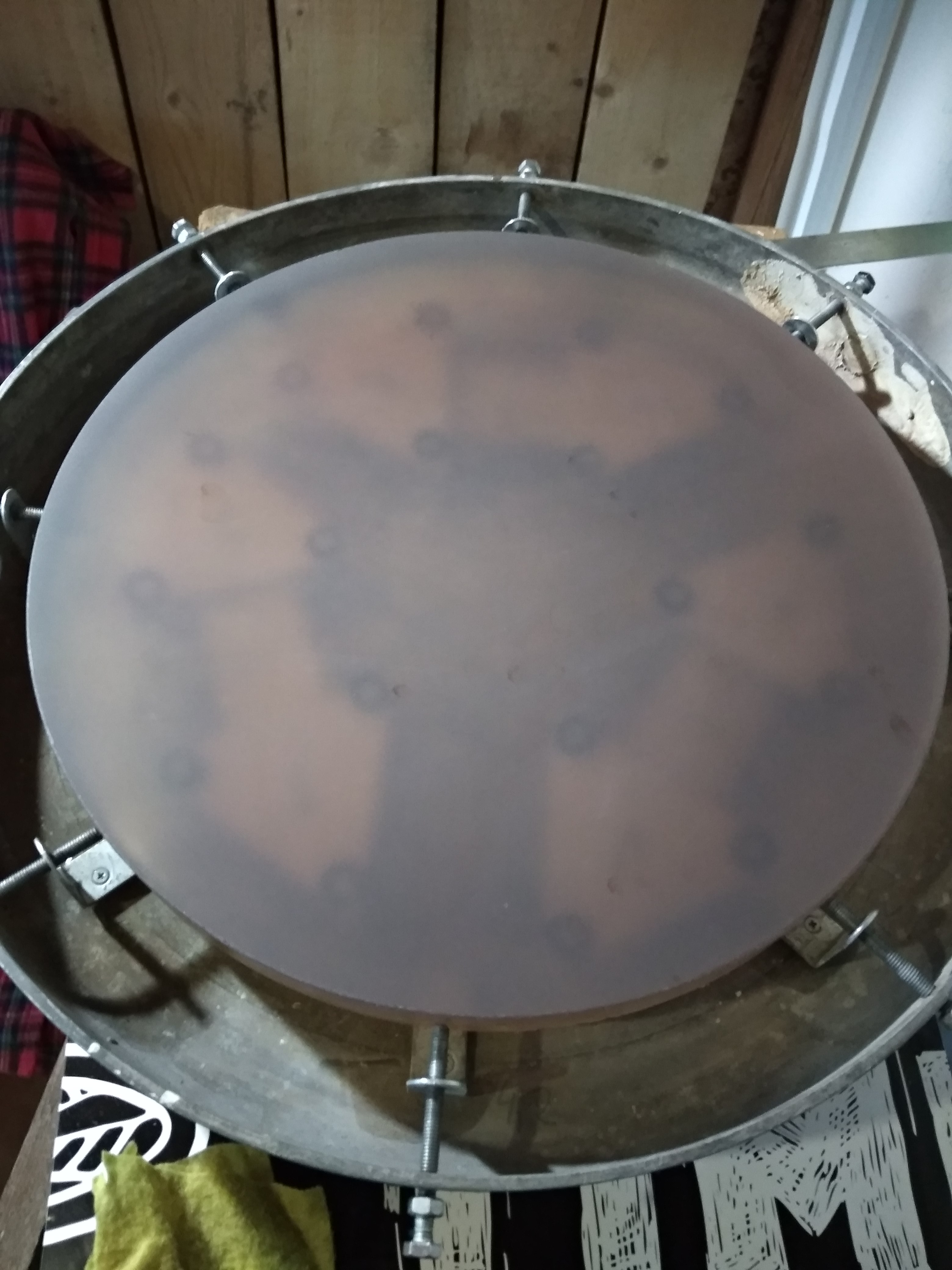

Сегодня шлифовал f220 1 час, М40 1час, М28 1 час.
Мат стал тонким, диск стал просвечивать и отражать под углом.
