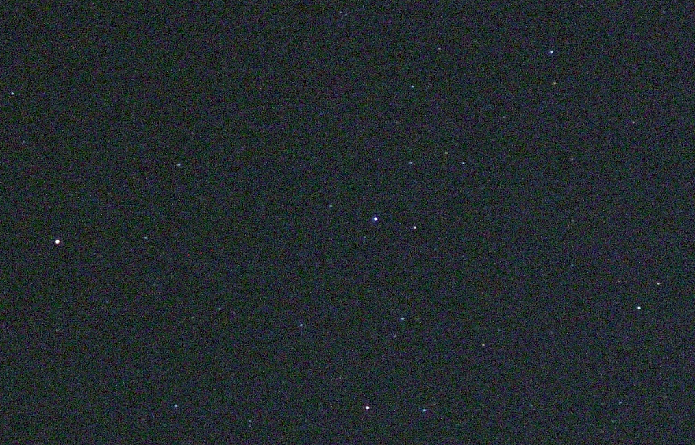

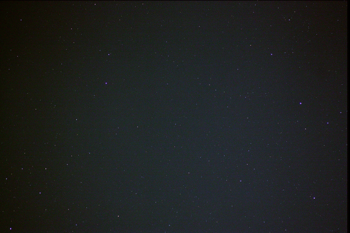

поставил обратно пылетряс с первым фильтром.
стало фокусироваться на бесконечности и на ближних дистанциях не врет...))
прицепил Юпитер 37А, вышел на улицу, сделал 3 кадра в зенит
по 2 сек 1600 ISO 100% crop центра вроде неплохо рисует, не мажет...

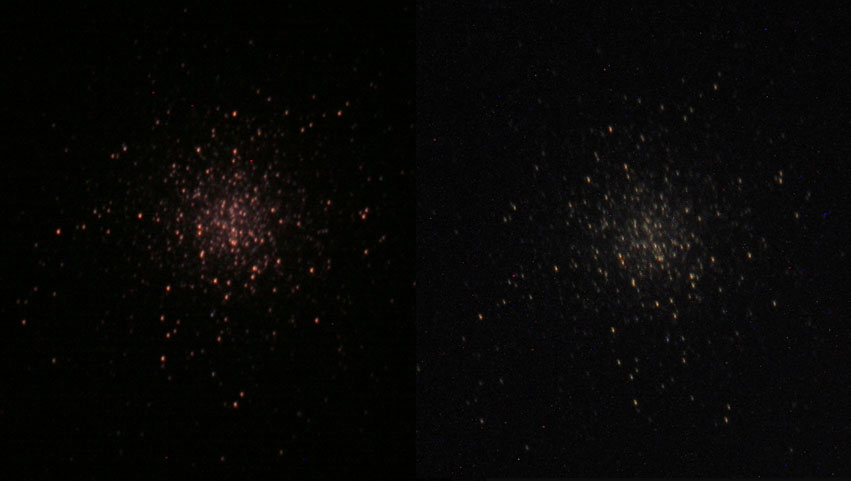

Попробовал сравнить мыльницу Canon A540 с зеркалкой Canon 350Da. Снимал М13 через телескоп Евгения.
Первый вывод - азимутальная монтировка не годится для астрофото. Даже 30 секунд выдержки ей не по зубам.
Выбрал для сравнения два лучших снимка. Оба без обработки, 50% от оригинала. Зеркалка - 30 сек, ISO800, мыльница 32 сек ISO200. Снимки разделены по времени, условия съёмки менялись, поэтому сравнение не объективное. Да и с фокусировкой на обоих снимках проблемы.
По проницанию мыльница не сильно хуже зеркалки. А о разрешении, шумах, аберрациях по этим снимкам судить сложно. Будем ещё экспериментировать.
