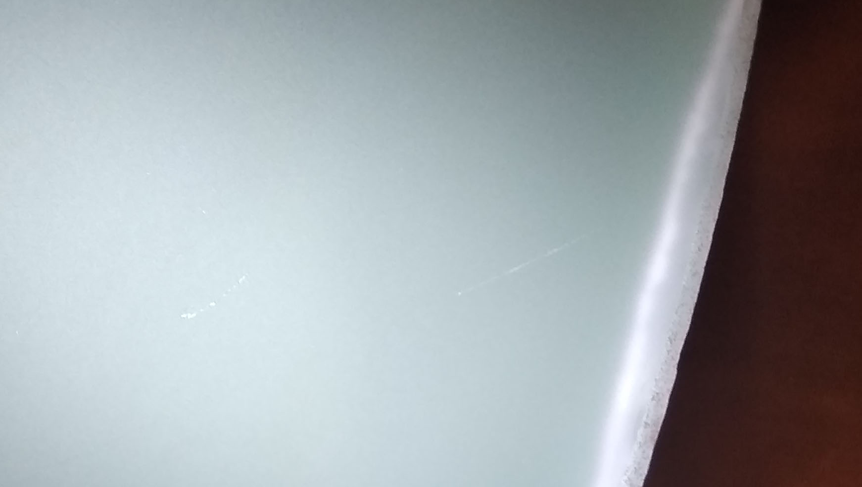

Сообщения: 1746
Re: Заготовка зеркала 40см.

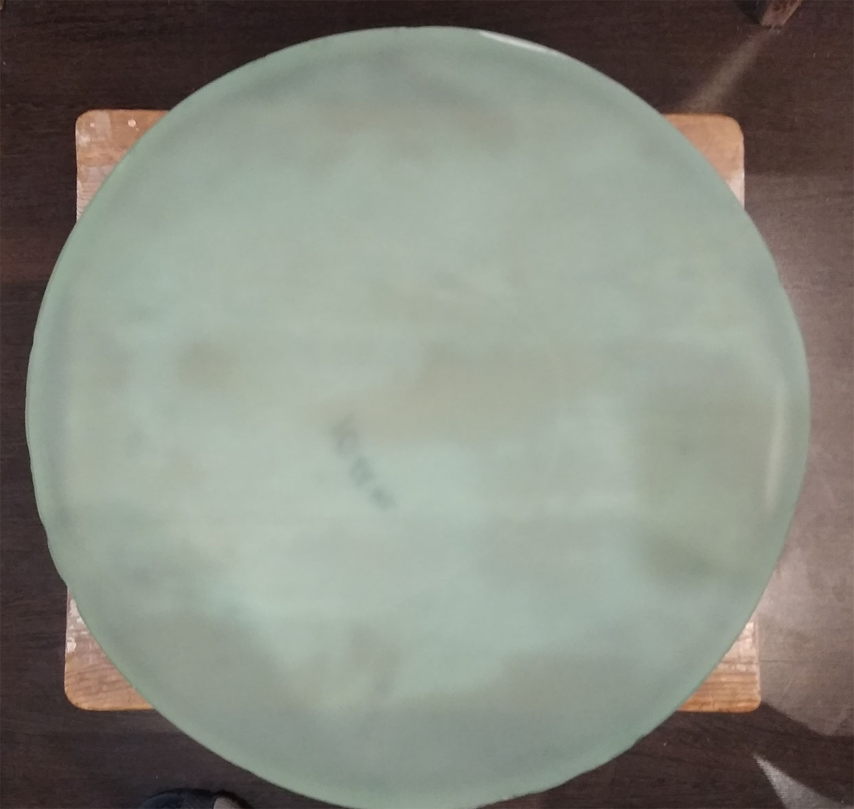

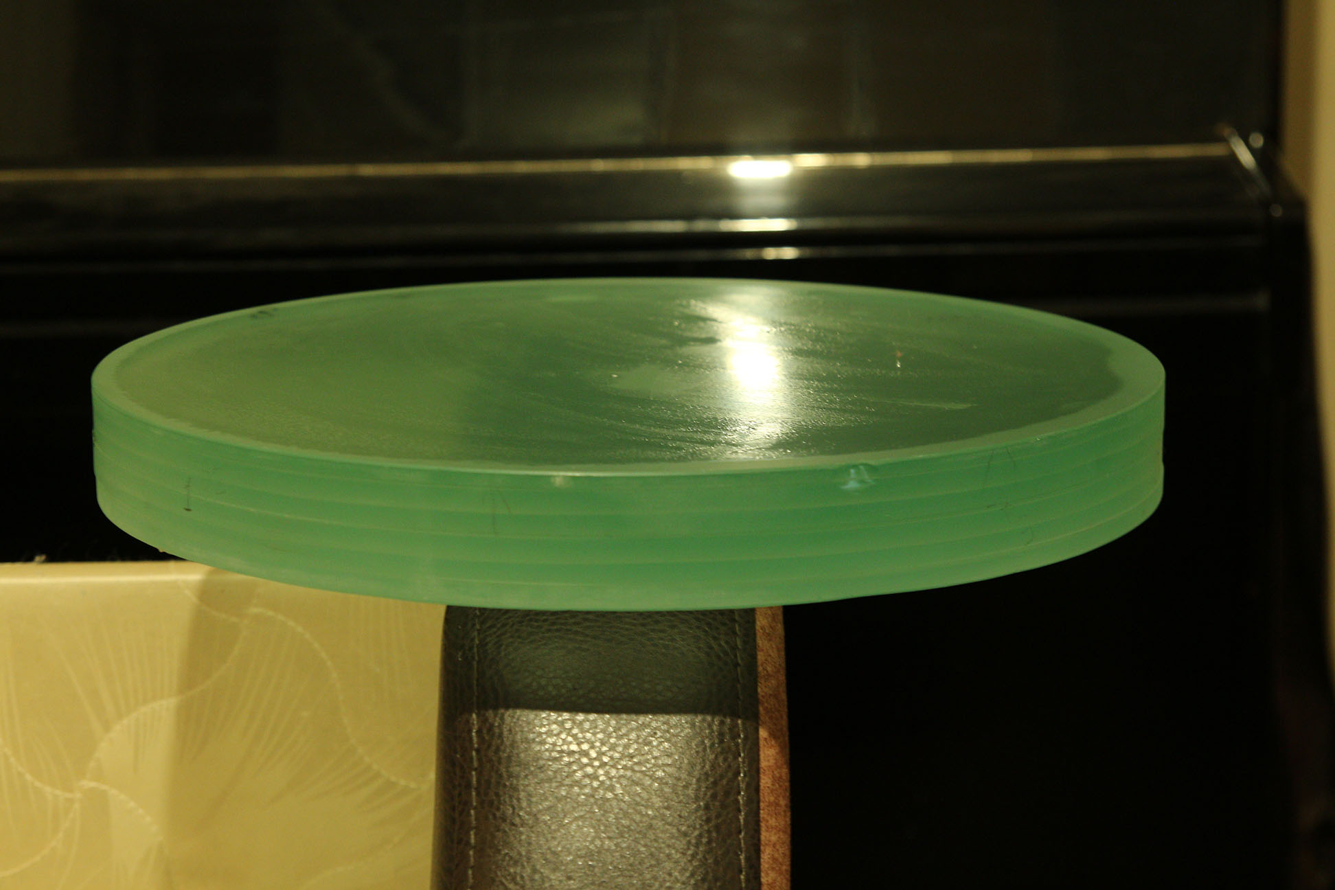

Прошлифовал М10 один час.
Мат ровный,
но сделал пару царапин, шириной микрон 20, длиной по ~1см.
Залетел случайный кусок старого абразива скорее всего.
Пробовал смотреть теневую картину зеркала смоченного водой с глицерином по совету Виктора (VIQ).
Ничего не увидел, кроме разводов воды.
Или смотрел не так, или пока рано.

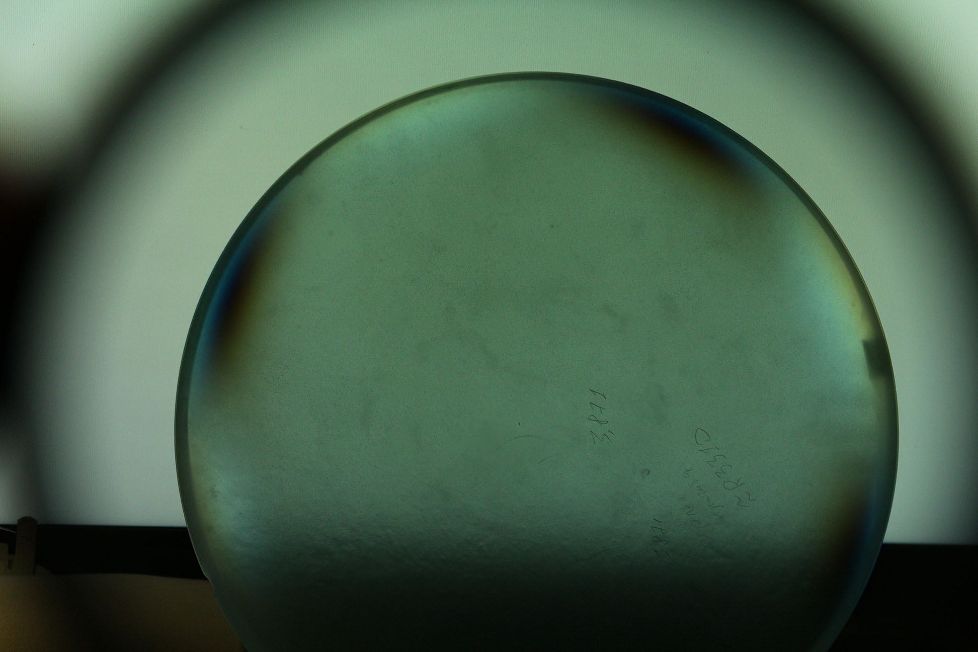

Сообщения: 1746

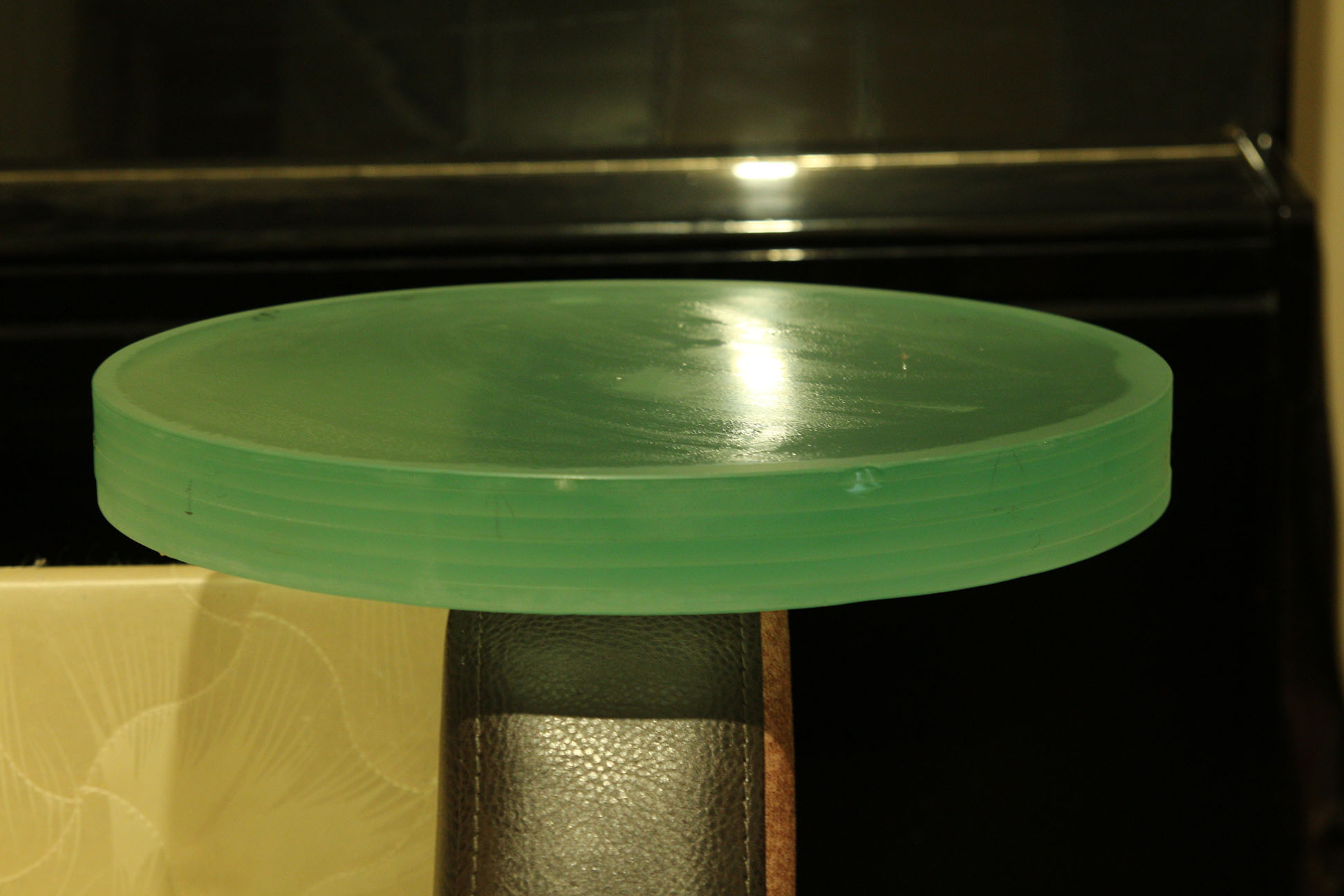

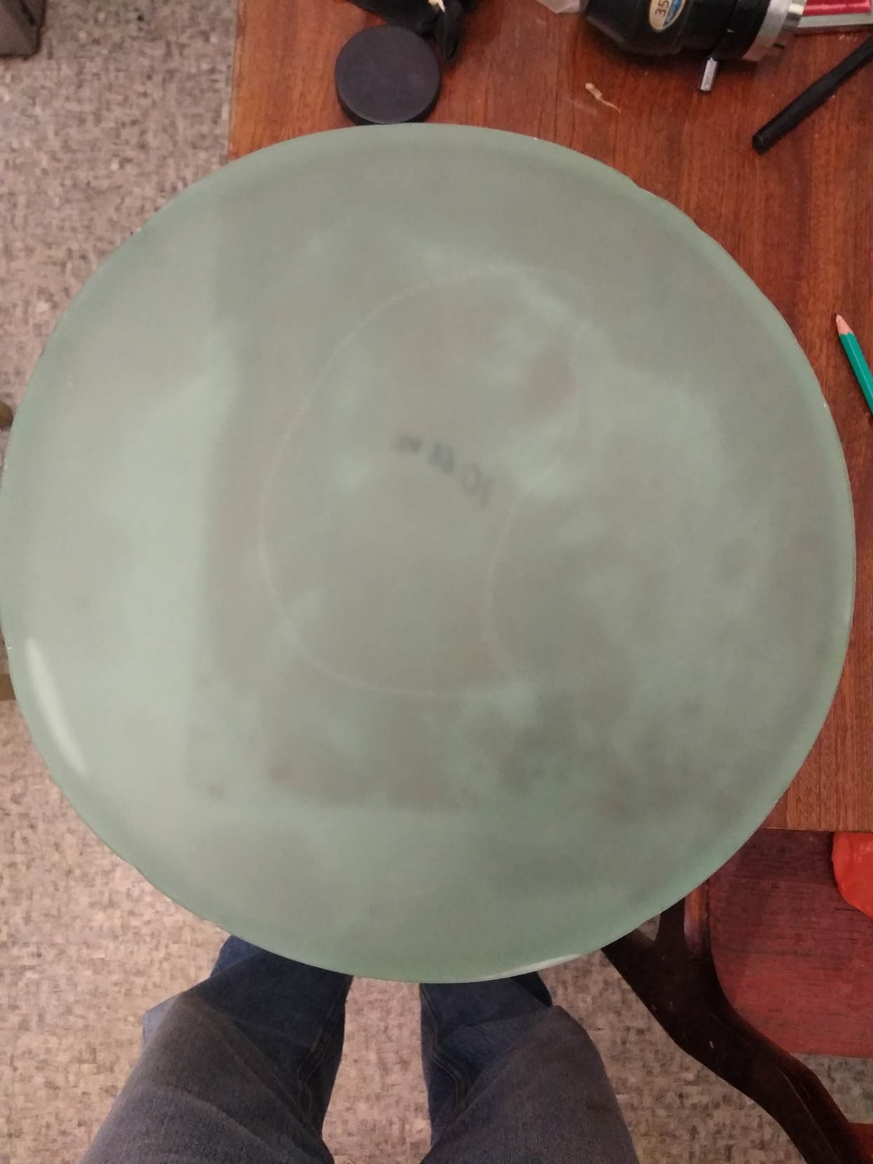

Приехало ко мне еще одна заготовка от Karabas из Пензы.
Честно говоря я надеялся на чудо, но чуда не случилось -
внутренние напряжения заготовки гораздо выше, чем у той заготовки, которую я сейчас натираю.
Заготовка имеет толщину 45 мм, диаметр 41 см. Она прошлифована М10 с радиусом R=3310 см.
Есть небольшой дефект свиль, ближе к центру. Размер его ~5мм в диаметре.
Пусть пока полежит у меня, потом придумаю, что с ней делать.

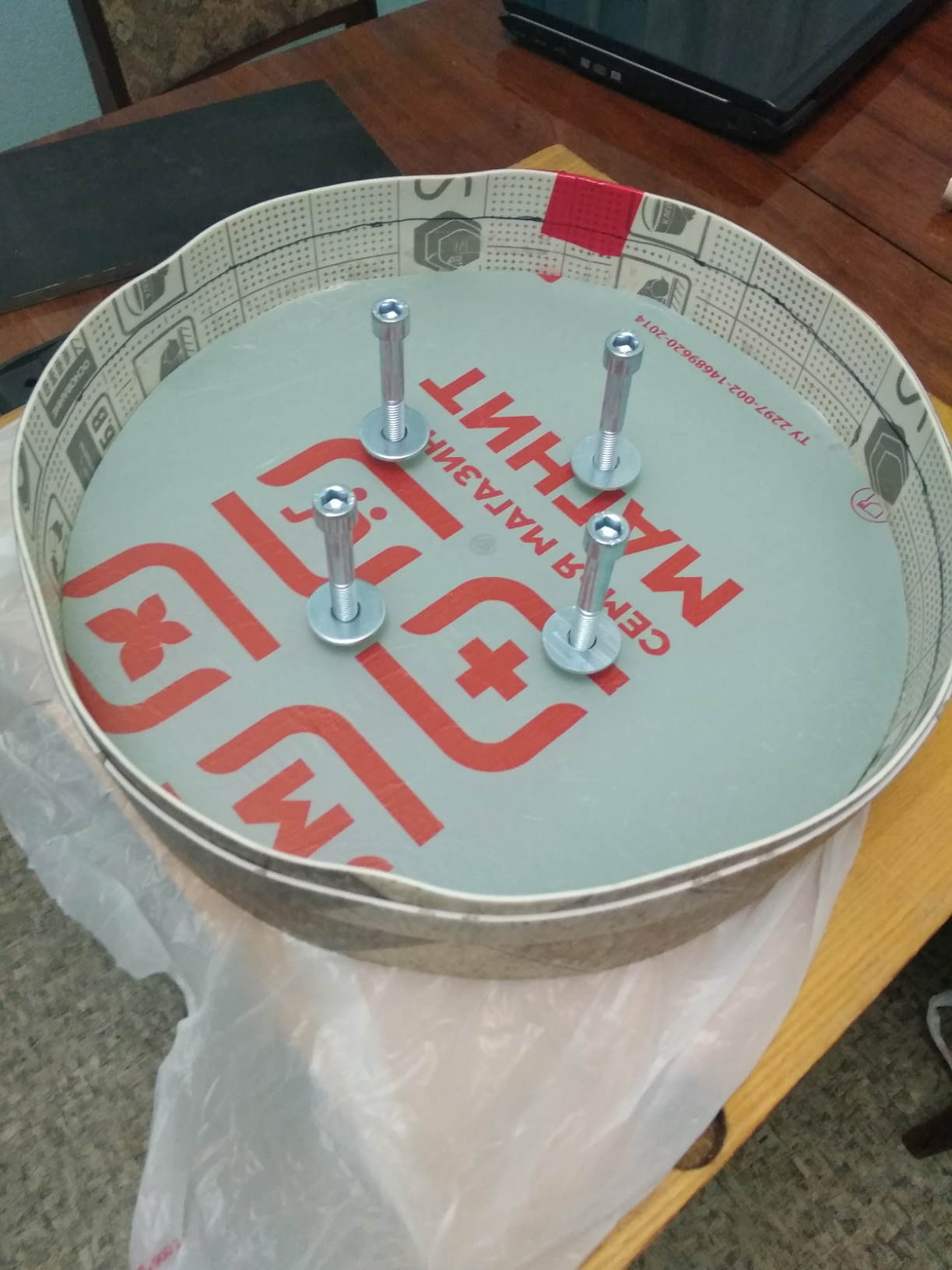

Сообщения: 1746

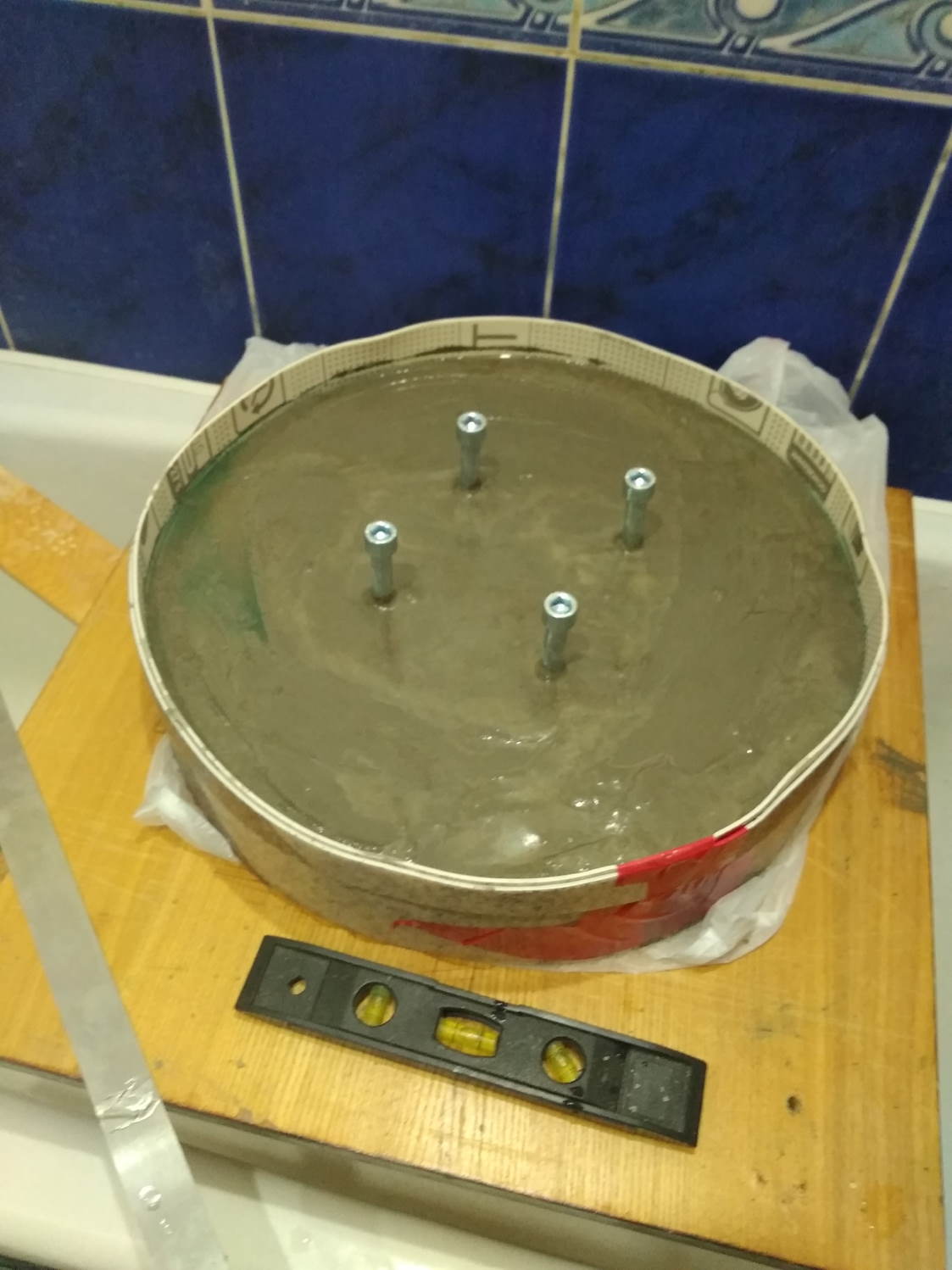

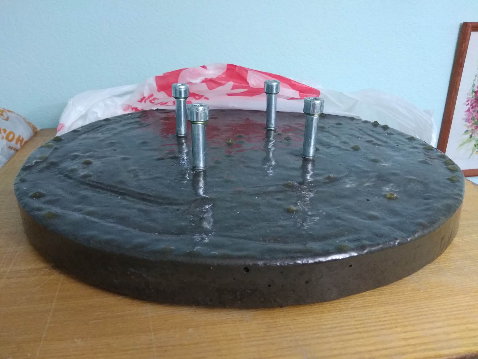

Бетонный работы ))
Залил основание для полировальника, использовал ту же технологию -
опалубка из линолеума (второй раз использую), ручки из болтов.
Зеркало засунул в целый пакет, вкруг пакета соорудил опалубку и залил смесью 1:1 из цемента и песка.
Ручки я скопипастил у Генриха Селевича на главном форуме (оказалось весьма удобно - хорошо ими управляется шлифовальник ).
Правда я использовал болты (12х80)с круглой головкой под шестигранник, они не режут руки.

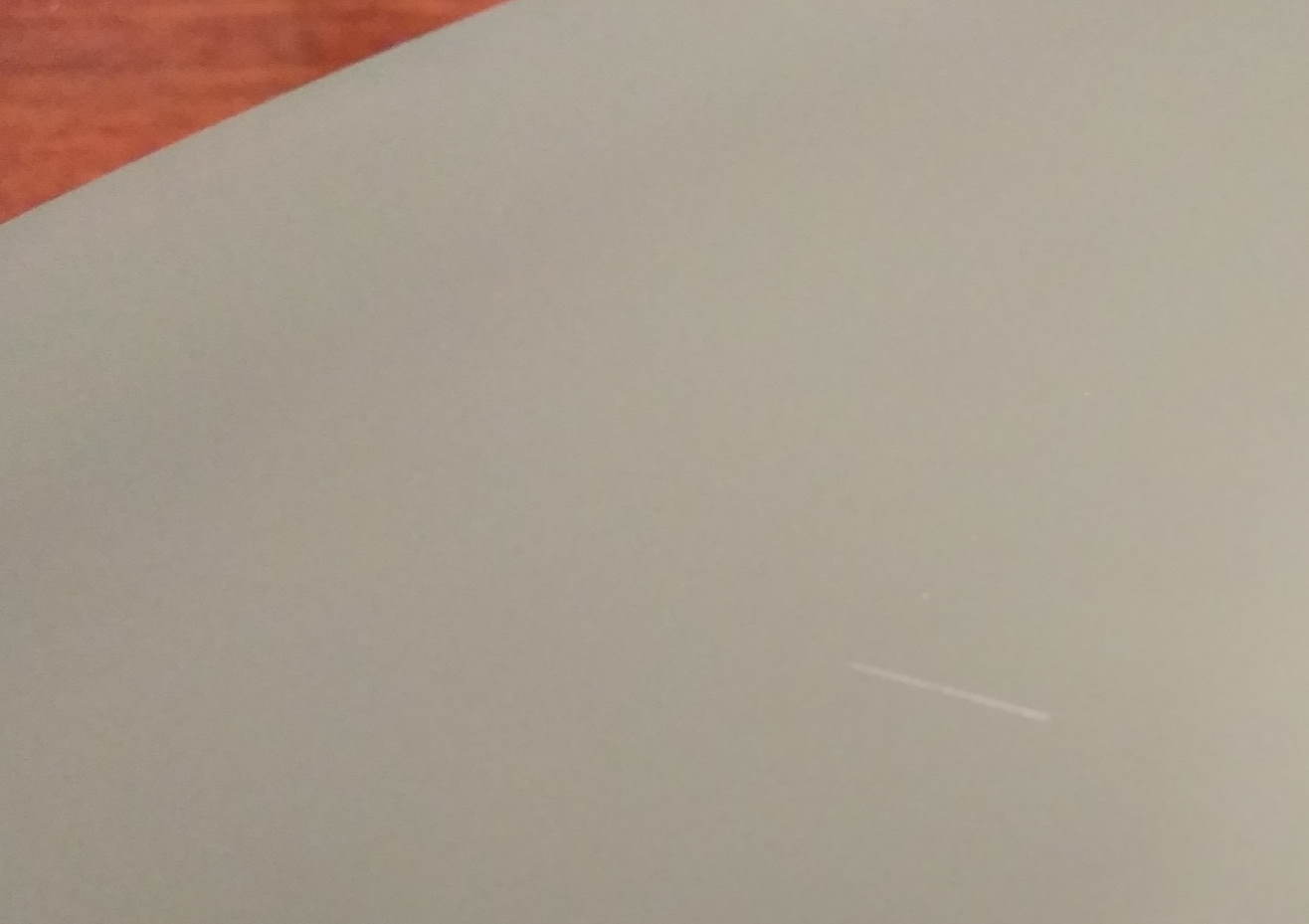

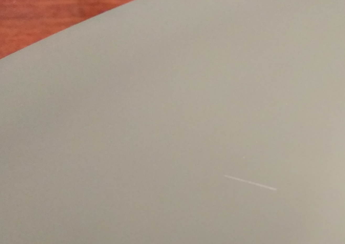

Сообщения: 1746

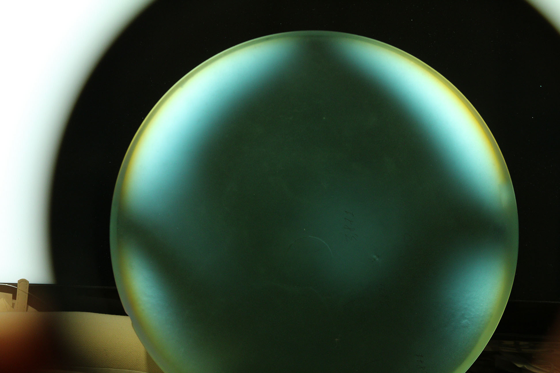

Пока сохнет основа для полировальника, прошлифовал на свой страх и риск 40 минут порошком М7 .
Как пишет Сикорук, шлифовка порошками М7 и М4 приводит к появлению царапин.
Прямо, как по написанному сделал одну глубокую царапину длиной 8 мм и несколько мелких еле заметных.
Мат ровный вроде.
Отражать стало лучше косые лучи. Блестит, как отполированная в косых лучах.
Стало хорошо видно полосу на границе двух дисков и немногочисленные отдельные ямки (штук 7).

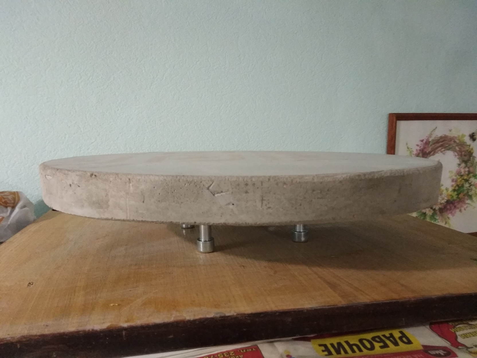

Похоже основа для полировальника высохла.
Буду покрывать бокситкой.

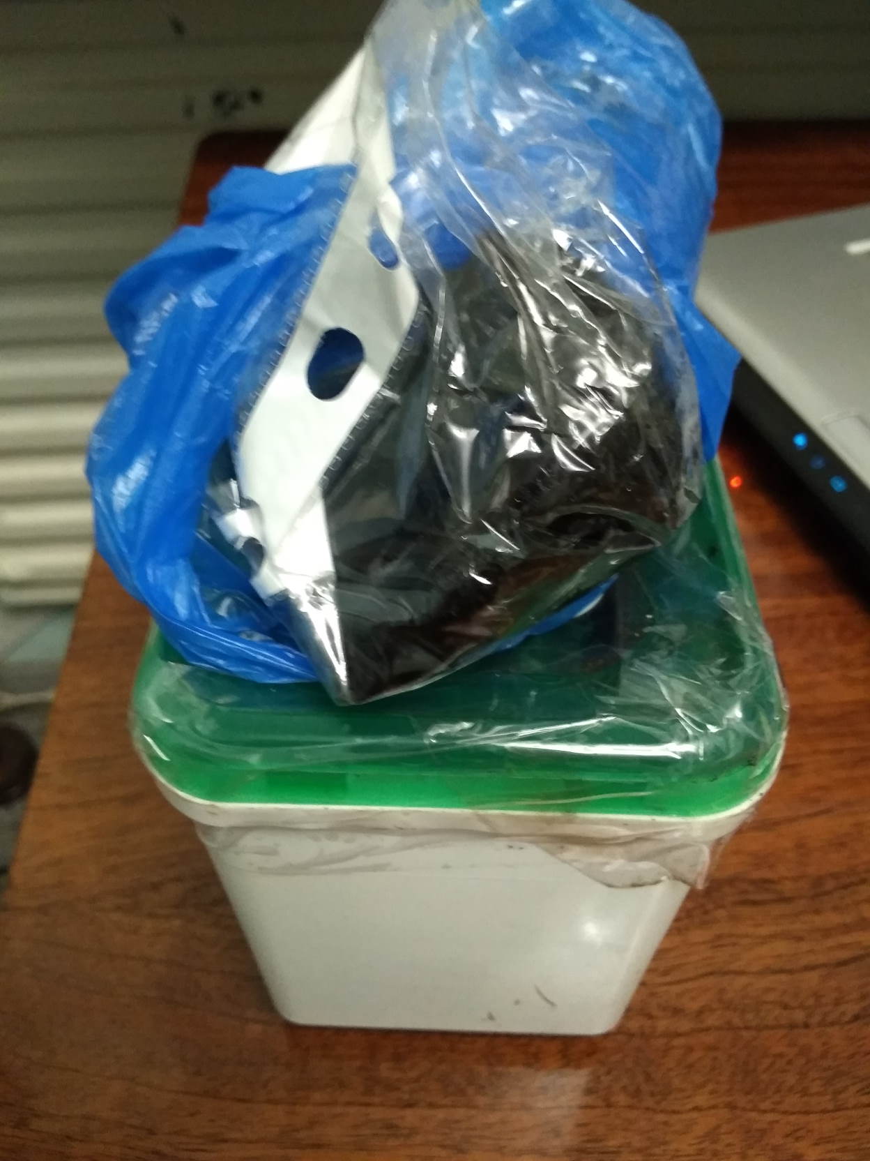

Сообщения: 1746

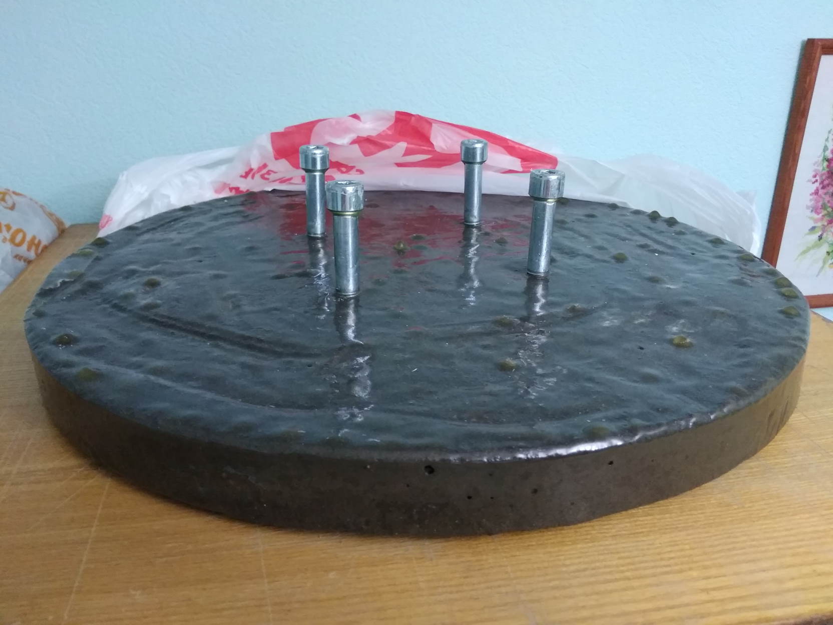

Покрыл бокситкой основу полировальника
и купил смолу СП4 1.2 кг
смола черно-коричневого цвета, твердая вроде.
Сейчас буду искать помещение для варки смолы и изготовления полировальника.
Было бы лето, на даче бы сварил.

Ноготь большого пальца (если давить со всей силы )оставляет след глубиной 0,2-0,3 мм
Если глубже-смола мягкая и могут быть проблемы.
Я варил на кухне(вентилятор на форточке включить).
Если крышка на кастрюльке плотно прикрыта ,дыма почти нет.
Газ на минимум чтобы не пузырилась.
Все двери закрыть.
