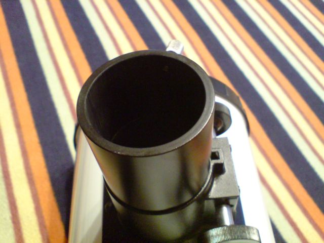

Блин, у меня нестандартный фокусер - без резьбы
Что делать? Точить переходник?

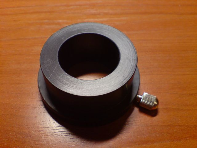

Есть переходник 2" -> 1.25"
Винтиком зажимаются

Re: Зеркалка для астрофото?
А там точно 2" фокусёр?
У меня есть переходники 1,25"->М42х1 и 1,25"->М42х0,75.
У меня есть, также, самодельный переходник 2"->М42х1. Могу дать на время любой из этих переходников.
У Евгения был переходник 2"-1,25" с Т-резьбой.
Можно попросить токаря нарезать Т-резьбу на имеющемся переходнике.

Если фокусер 2" то одним из решений может быть приобретение паракорра с соответствующим адаптером под Т-резьбу, либо же более бюджетный МРСС, нужная резьба там имеется сразу. У ТАЛ150П как я прогуглил фокусное расстояние 750мм, без корректора результат все равно будет испорчен комой. Так что как бы двойной профит и кому исправляем и фотоаппарат прикрепляем без проблем :smile:
P.S. вынос фокуса конечно проверить, что бы потом не удивляться.

Спасибо за советы. Разобрался с подсказки НПЗ: оказывается, фокусер разбирается пополам, там как-раз скрывается нужная резьба:)))
