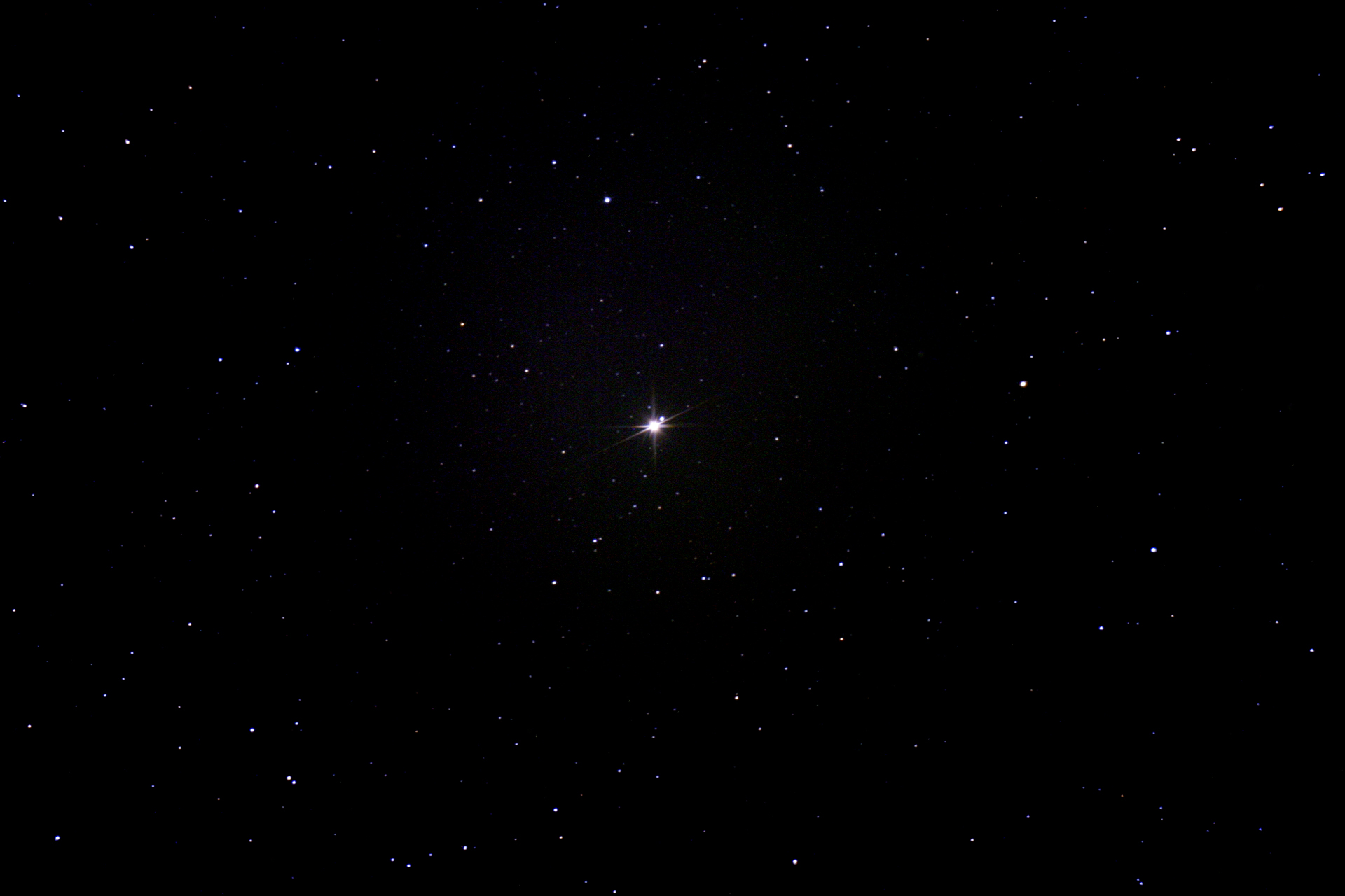

испытал корректор...
все не рупь - полтора...)
короче, стрельнул куда-то под лисичку с балкона два кадра по 30 сек ISO100
больше не мог - дымказасветка.
получил пару кадров, сложил в фотошопе,
оказалось, что в общем кома победилась за исключением правого верхнего угла.
видимо перекос , потомучто нормального т-кольца оказалось у меня нет.
я пользуюсь м42-еос переходником, а он на комакорректор только с перекосом навинчивается..(
в общем, буду искать-покупать т-ринг.

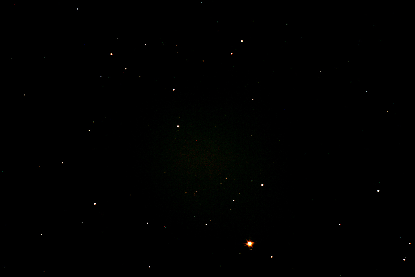

сегодня поснимал через
дымку с балкона с целью
потестить новый т-ринг с корректором МРСС.
еле-еле пробил дымку,
но получил какой-никакой результат.
вроде корректор работает..))
правда флэты придется переделывать.
рисунок флэта стал другой...

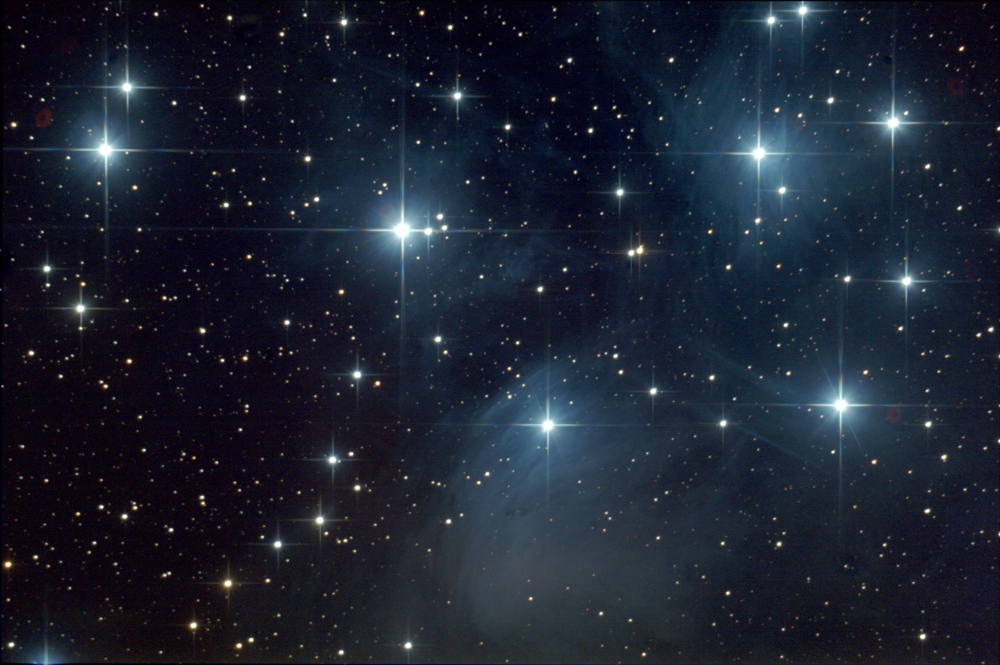

переделал гид - убрал линзу барлоу
и жестко закрепил его на кольцах телескопа.
Теперь он имеет 80мм дыру и 300 мм фокусное.
приладил площадку для сдвига камеры в перпендикулярной
плоскости .
звезды в поле зрения действительно попадаются..)
система гидирует примерно с теми же параметрами,
правда провисание гида стало действительно
очень маленьким.
для примера вчера снял Плеяды
11х5 мин.800 iso
плоскости .
очень маленьким.
11х5 мин.800 iso
Re: Постройка гида
Фото конструкции площадки в студиюdidperm писал(а):приладил площадку для сдвига камеры в перпендикулярной
плоскости .
А барлоу надо было давно выкинуть, смысла в ней на гиде все равно нет. Тут люди гидируют с фокусным в 135мм и довольны. Я тоже купил фотообъектив фикс 200мм F3.5 так сказать с запасом по фокусному. Потом соберусь переделаю всю конструкцию. Пока не определился сто лучше, оставить подвижки в кольцах или сделать смещаемую площадку.
Re: Постройка гида
Дима, а что за красные колечки на снимке?
А снимок хорош!
А снимок хорош!
- Сообщения: 1776
Re: Постройка гида
колечки это блики от mpcc и моего eos clip astronomic uv/ir фильтра...
думаю выкинуть в следующий раз этот фильтр и попробовать без него.
меня-то больше беспокоит на этом снимке хвостики у звезд на правой части кадра.
опять наверно что-то косо стояло. или корректор или фотоаппарат..(
Re: Постройка гида
Я не совсем понял, это что, дополнительный внешний фильтр накручен? В током случае конечно же его лучше убрать при условии что на матрице имеется свой ИК фильтр. То есть штатный замененный на баадеровский.
