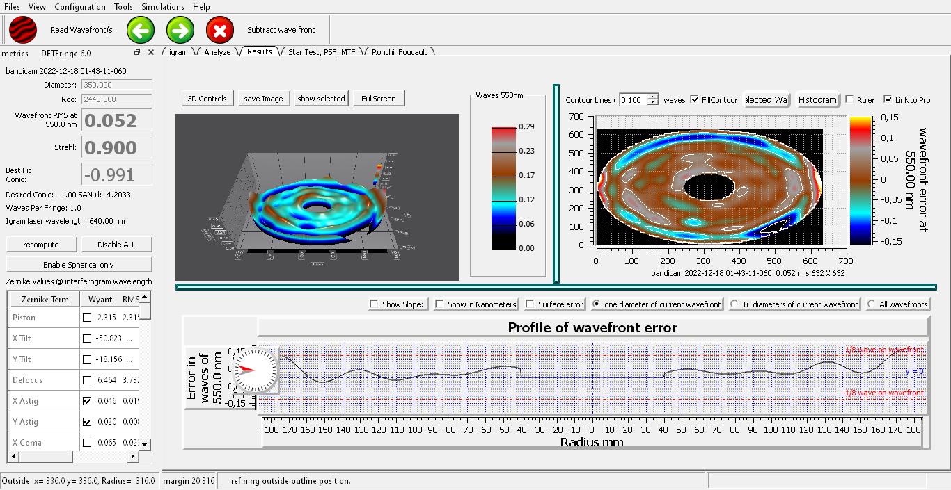

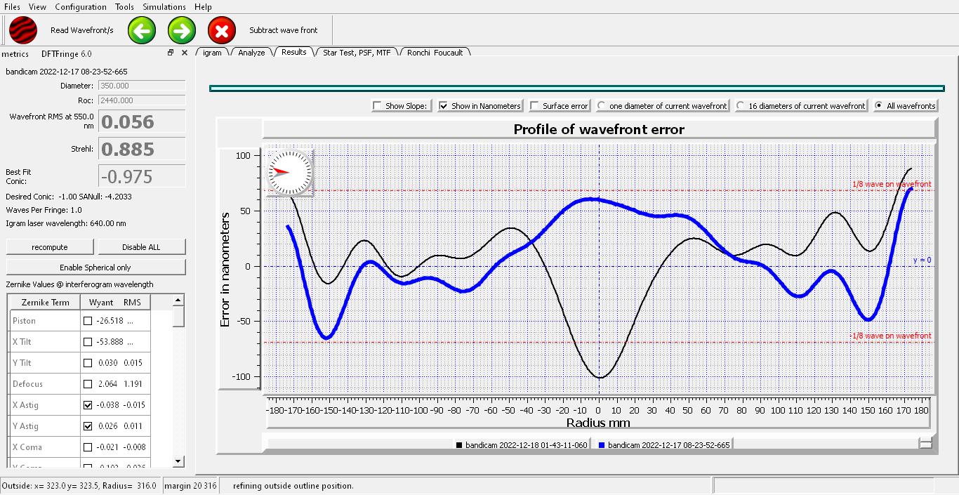

- Сообщения: 1762

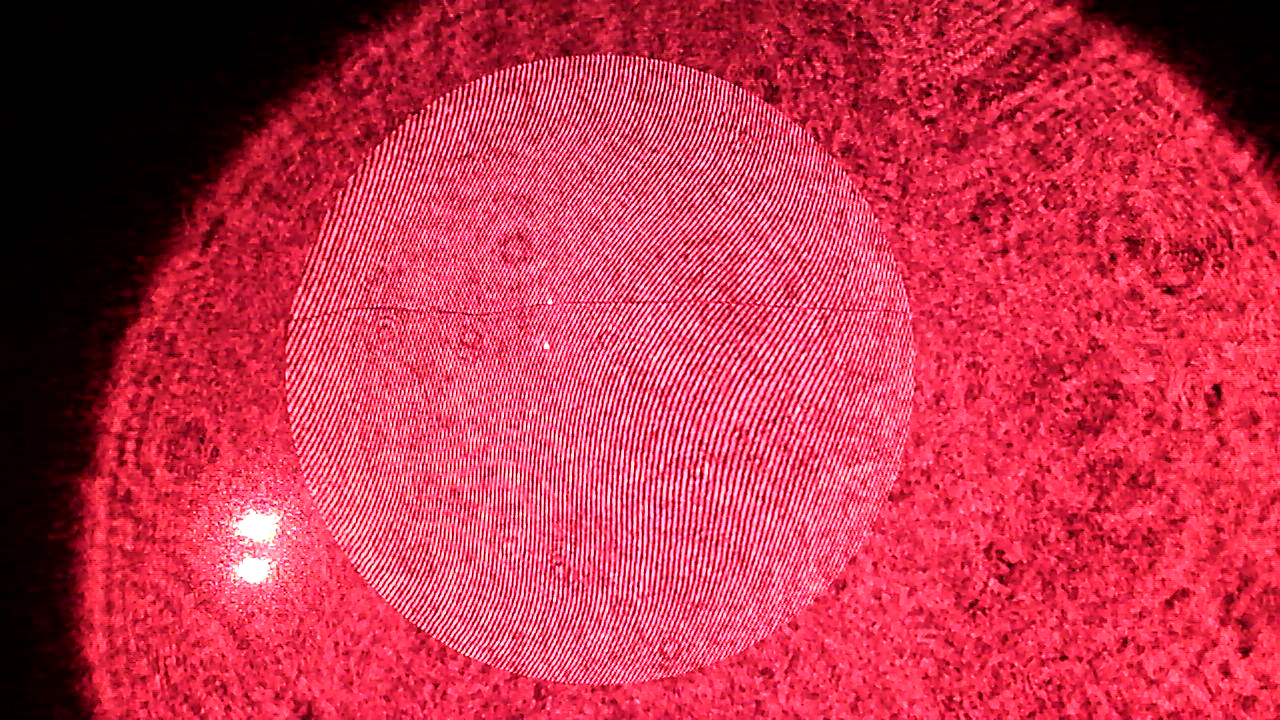

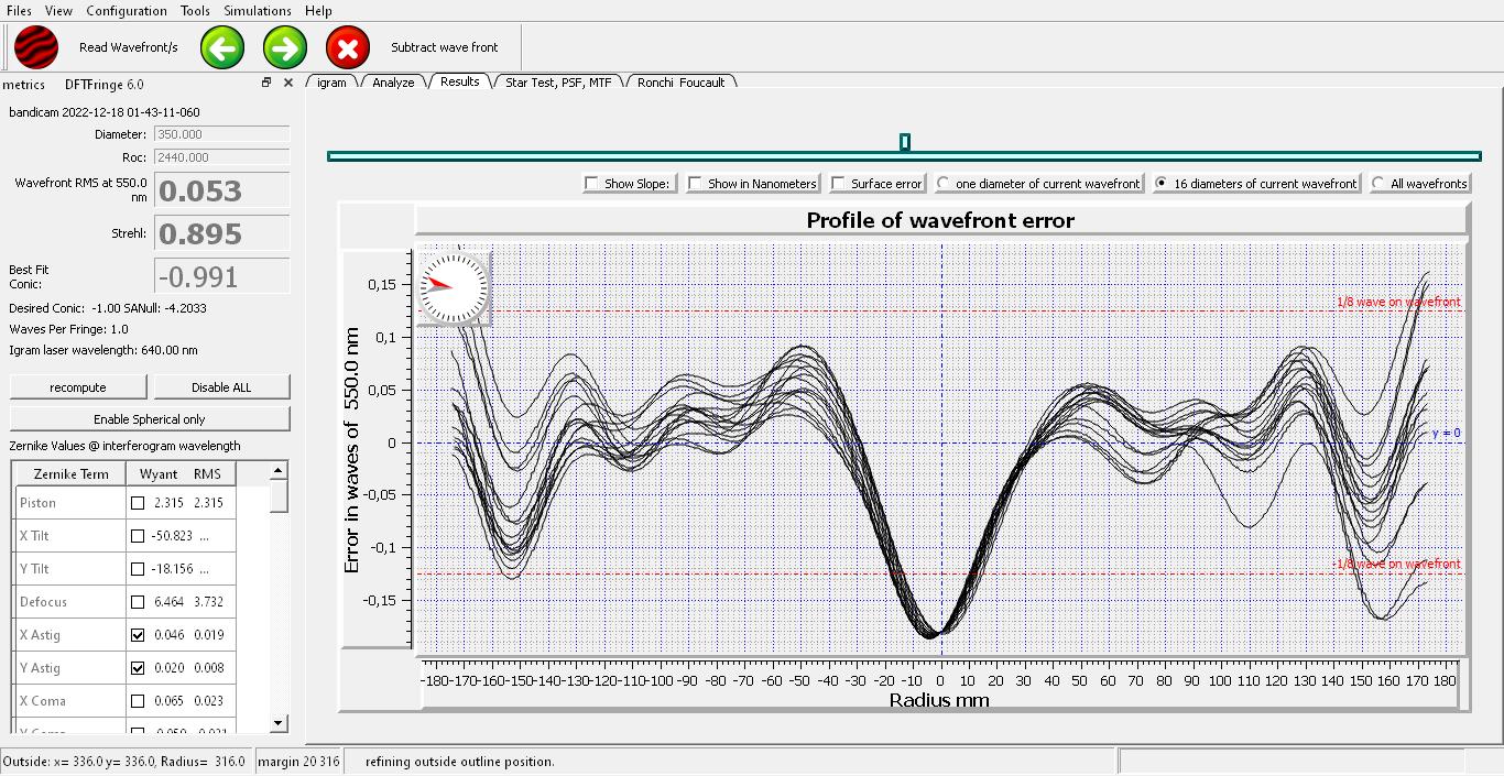

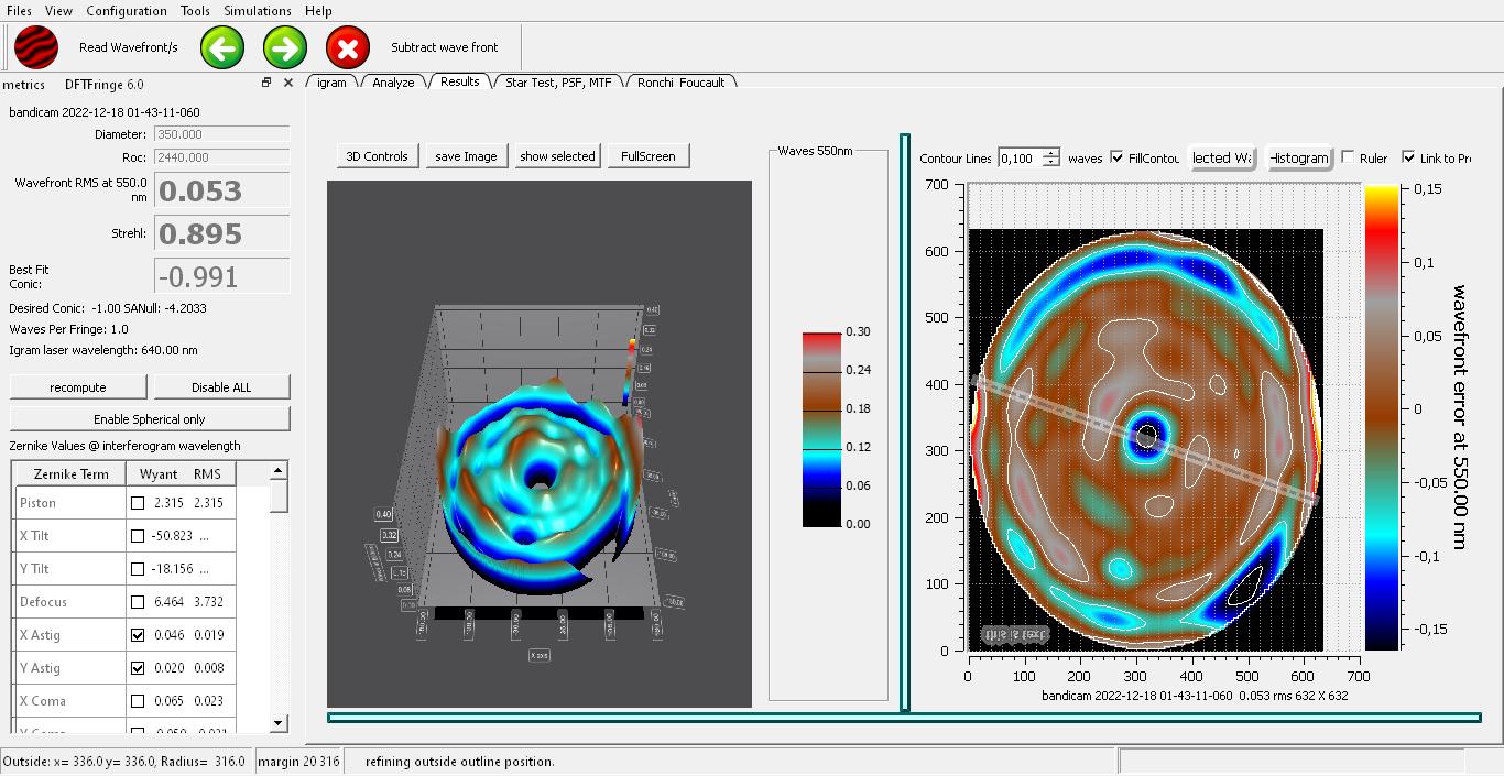

Сегодня ночью пытался измерить зеркало, "но что-то пошло не так".
Уровень вибраций был очень сильный, то ли ночь с субботы на воскресенье и народ пьет-гуляет,
то ли еще что-то.
Максимум, что удалось вытащить из шума - это
штрель =0.895 профиль тоже озадачил : протер центр больше чем нужно было.
Теперь в центре яма. Это сравнение с предыдущим профилем. Это не принципиально, потому что центр, все равно экранируется вторичкой,
но заставляет задуматься о методах ретуши поверхности.

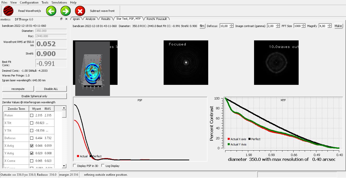

Если в настройках DFTFringe добавить вторичку диаметром, например 80 мм,
то штрель вырастет чуть чуть до 0.9, а картинка звезды будет уже приятная.)
Наверно я увеличил давление на палец, потому что сделал помостик из ящика
что бы быть повыше над станком.
то ли еще что-то.

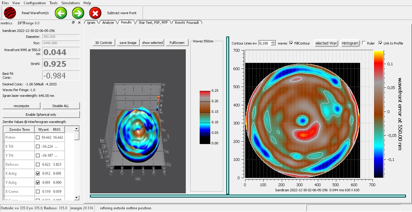

- Сообщения: 1762

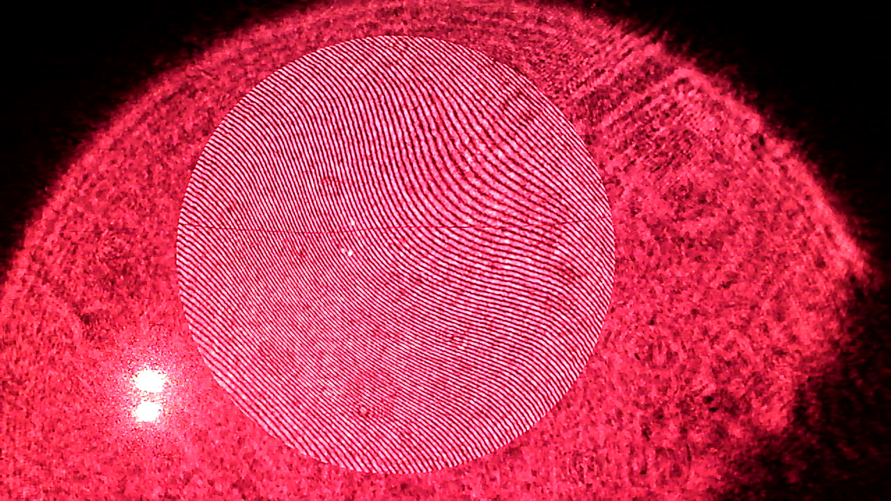

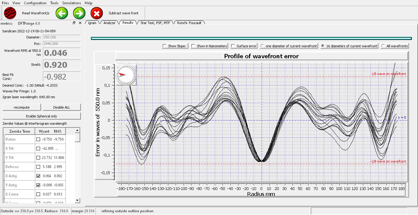

Сегодня дом спал уже в 0-30.
Измерил зеркало снова.
Получилось более кучно.
штрель=0.92
Пожалуй надо остановиться на этом
штрель=0.92

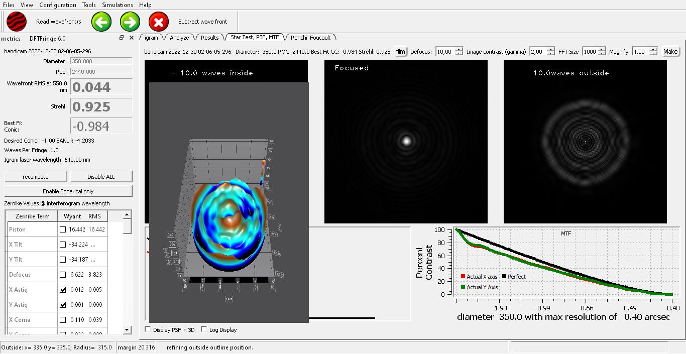

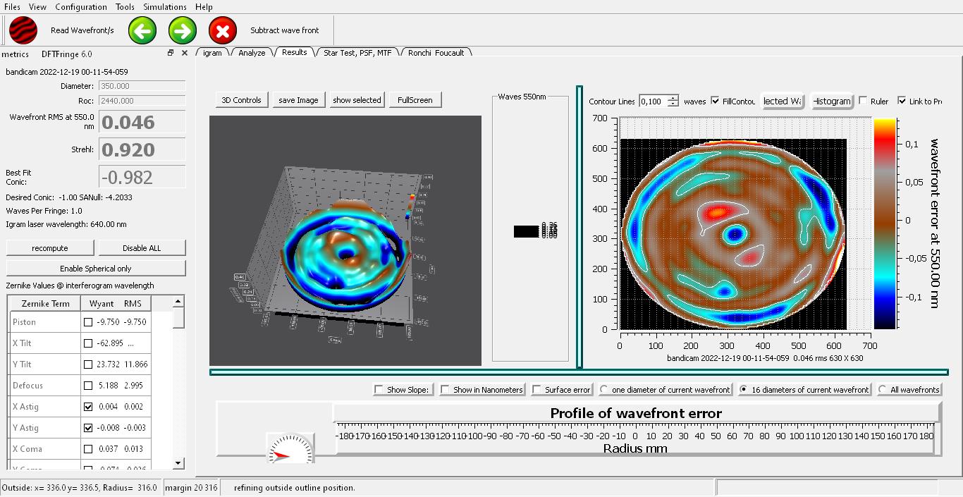

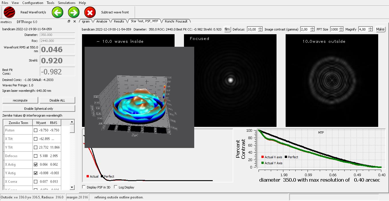

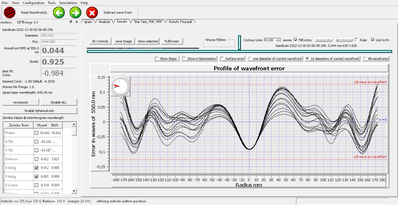

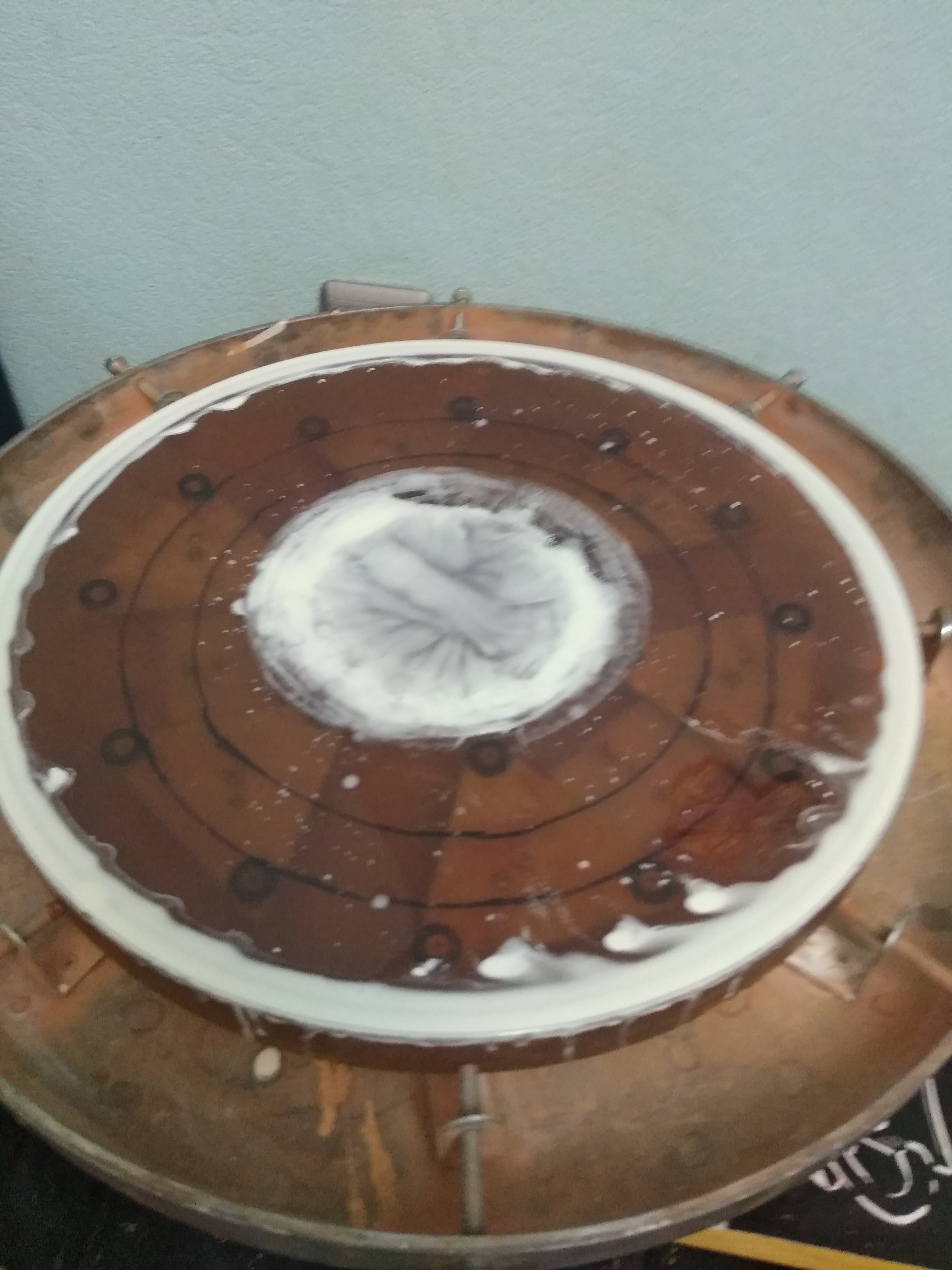

- Сообщения: 1762
28 декабря еще потер зону 5 см 1 мин и край 3 мин.
Пробовал измерить, но точнее чем было не удается, то есть скорее всего технологический затык в измерениях.
Скорее всего какой-то очень слабый тепловой поток сбивает картинку, потому что визуально ночью тряски нет, но картинка
чуть чуть плавает.

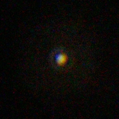

Удалось немного уточнить результат. 1 января ) провел испытания по звезде из центра кривизны с помощью окуляра ED 3.8 мм.
Звезды наколол в фольге иглой на стекле.
Снимал фотоаппаратом с рук.
Статистика такая:
шлифовка 27 часов работы.
полировка вместе с фигуризацией 37 часов.
вес зеркала 5.5 кг.
Штрель измеренный лучше чем 0.925, потому что штрель ловится на фоне шумов, вибраций и тепловых потоков.
Начало работы начало февраля 2022 года.
Конец обработки конец декабря 2022 года.
Всего 11 месяцев затраченного времени.
чуть чуть плавает.
Статистика такая:
вес зеркала 5.5 кг.
